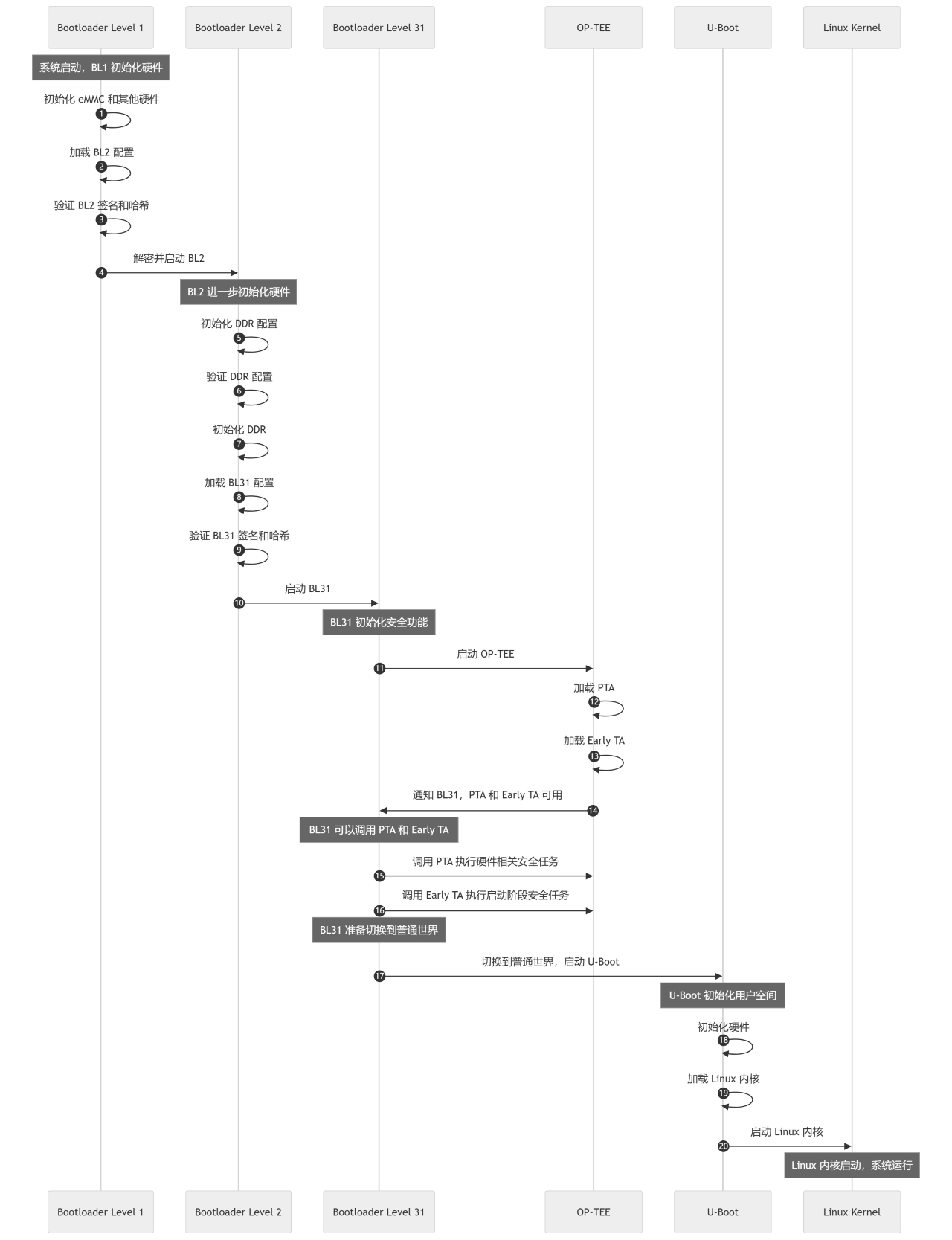

X5 平台的 bootloader 启动流程如下:
bootloader_startup_process
bootloader 启动过程概述:
  1. BL1 阶段 (Bootloader Level 1):
    该阶段负责初始化基本硬件功能,检查 eMMC 配置,并加载 BL2 的配置文件。在此过程中, BL1 对 BL2 的签名和哈希值进行验证,确保固件的完整性和来源。成功验证后, BL1 解密并启动 BL2 。
  2. BL2 阶段 (Bootloader Level 2):
    BL2 继续完成硬件初始化,尤其是 DDR 的配置,并加载 DDR 配置文件,同时进行哈希值验证。在 DDR 初始化完成后, BL2 加载并验证 BL31 配置文件的签名和哈希值,确保其安全性。验证通过后, BL2 启动 BL31 。
    进入安全世界: BL2 启动 BL31 后,系统进入 安全世界 (Secure World),准备执行安全相关的初始化任务。
  3. BL31 阶段 (Bootloader Level 31):
    BL31 负责初始化安全功能,并启动 OP-TEE( Open Portable Trusted Execution Environment,开放可信执行环境)。在 OP-TEE 完成安全环境初始化后,控制权返回 BL31 ,并通过 PTA (Pseudo Trusted Application) 和 ETA (Early Trusted Application, Early TA) 执行安全相关任务。
    安全世界操作: BL31 和 OP-TEE 的运行都在安全世界中完成,确保整个启动过程的安全性。
  4. OP-TEE 阶段:
    此阶段加载 OP-TEE 的 PTA 和 Early TA,提供加密、密钥管理等安全服务。这些操作均在安全世界中执行,确保安全任务的隔离性和安全性。
  5. 切换到普通世界:
    在 BL31 完成安全任务后,系统准备切换到 普通世界 (Normal World)。 BL31 将控制权交给 U-Boot,完成从安全世界到普通世界的切换。这一过程通过 TrustZone 提供的机制实现,确保安全世界和普通世界之间的隔离。
  6. U-Boot 阶段:
    在 BL31 完成工作后,控制权交给 U-Boot。 U-Boot 的主要职责是加载和验证 Linux 操作系统,并初始化用户空间环境,包括硬件初始化和用户交互界面的准备。完成 Linux 系统分区挂载后, U-Boot 开始执行用户空间代码。
    普通世界操作: U-Boot 和后续的 Linux 内核运行在普通世界中,负责系统的常规功能和用户交互。
  7. Linux 内核启动:
    最终, U-Boot 引导 Linux 内核启动,完成系统的启动过程。 Linux 内核运行在普通世界中,负责管理系统的资源和执行用户应用程序。

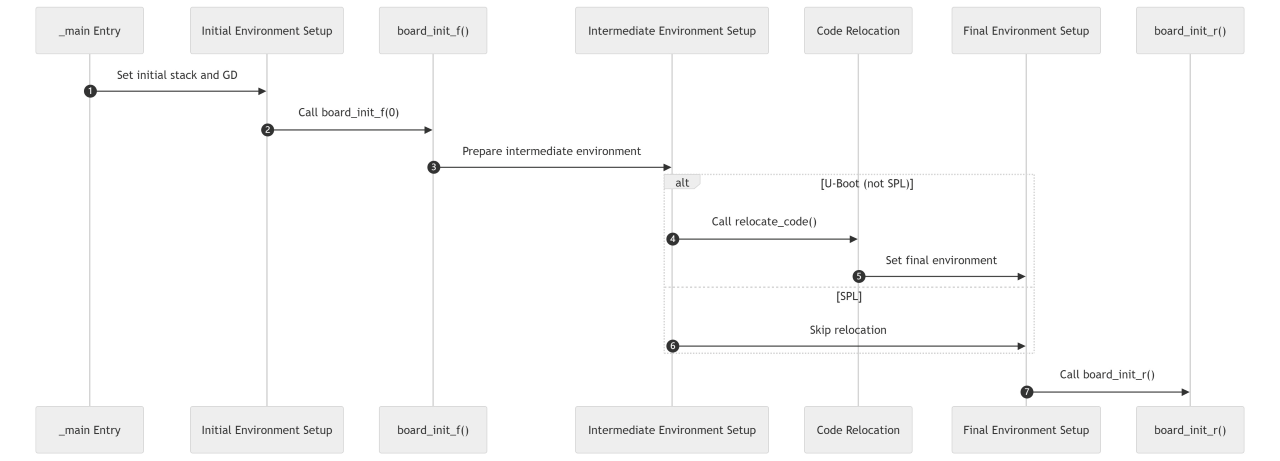

_main
_main 函数位于 uboot/arch/arm/lib/crt0_64.S ,crt0_64.S 是 U-Boot 用于 AArch64 架构的启动代码,负责设置 C 运行时环境,并跳入到 C 函数 board_init_f 和 board_init_r 中完成不同阶段的初始化流程。
_main 函数主要负责:
  1. 设置初始运行时环境,准备栈以及初始化全局数据 (GD)。
  2. 调用 board_init_f() 初始化硬件。
  3. 支持调试串口(可选)。
  4. 设置中间环境并进行代码重定位(仅限 U-Boot,非 SPL)。
  5. 准备最终环境并调用 board_init_r()。
_main 函数的执行过程如下图所示:
_main_Timing
具体说明如下:
  1. 入口 (_main Entry):
    • _main 函数的入口点,开始整个启动流程。
  2. 初始环境设置 (Initial Environment Setup):
    • 设置初始栈和全局数据结构 (GD),为调用 board_init_f() 准备环境。
  3. 调用 board_init_f():
    • 调用 board_init_f() 函数,准备硬件环境,为后续在系统 RAM 中运行做准备。
  4. 中间环境设置 (Intermediate Environment Setup):
    • 根据 board_init_f() 的结果,更新栈和全局数据结构 (GD)。
  5. 代码重定位 (Code Relocation):
    • 如果是 U-Boot(而非 SPL),调用 relocate_code() 将 U-Boot 代码迁移到目标地址。
  6. 最终环境设置 (Final Environment Setup):
    • 设置最终运行环境,包括初始化 BSS 和非常量数据。
  7. 调用 board_init_r():
    • 跳转到 board_init_r(),进入下一阶段。
分支说明:
  • U-Boot 和 SPL 的区别:
    • 如果是 U-Boot,会执行代码重定位。
    • 如果是 SPL (Secondary Program Loader),跳过重定位,直接进入最终环境设置。

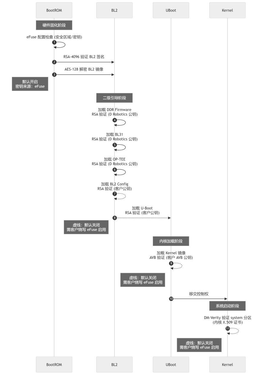

Secure Boot 流程简介
安全启动 (Secure Boot) 是确保系统启动过程中固件和软件的完整性和可信性的重要机制。在 bootloader 整体启动流程中,系统的安全启动会基于信任根 (Root of Trust),逐级验证启动镜像,实现固件可信加载。
本系统中 Secure Boot 流程如下图所示:
secure_boot
BootROM 阶段
验证机制:
  • 签名验证: RSA-4096 (基于公钥证书)
    • BootROM 使用 RSA-4096 位公钥算法对固件(如 BL2)的签名进行验证。 RSA-4096 是目前较为常见的强加密算法,足以保证验证过程的安全性。通过签名验证,可以确保固件内容未被篡改,且其来源可信。
  • 解密算法: AES-128 (用于 BL2 镜像解密)
    • AES-128 (高级加密标准)被用来解密 BL2 镜像。 AES-128 是一种对称加密算法,具有较高的安全性和性能。在启动过程中, AES-128 解密算法可以用来保护固件的机密性,防止固件在传输过程中被篡改或泄露。
  • 证书/密钥:
    • 根公钥:根公钥存储在 eFuse(电子熔丝) 中,通常是一个不可修改的硬件存储区域。通过根公钥, BootROM 可以验证 BL2 的数字签名。使用预置根公钥,可以确保只有受信任的固件才会通过验证。
    • AES 解密密钥: AES 解密密钥也可能通过 eFuse 存储或硬件固化,以增强密钥的保护。这样可以确保密钥的安全性,防止恶意程序获取密钥从而破解固件。
  • 默认状态:
    • 签名验证和解密 默认开启,无需客户干预。
BL2 阶段
BL2 阶段涉及的证书和密钥信息如下表所示:
镜像 验证方 证书来源 默认状态
BL31 D-Robotics D-Robotics 预置公钥证书 默认开启
OP-TEE D-Robotics D-Robotics 预置公钥证书 默认开启
DDR Firmware D-Robotics D-Robotics 预置公钥证书 默认开启
U-Boot 客户 客户自定义公钥证书 默认关闭
BL2 Config 客户 客户自定义公钥证书 默认关闭
BL2 阶段的主要任务是验证固件镜像的完整性和可信性,确保在启动过程中不会加载恶意代码。所有镜像都采用 RSA 签名验证机制,通过使用预置公钥证书来验证固件镜像的合法性。
  • 验证机制:所有镜像均采用 RSA 签名验证
    • 证书/密钥:
      • 使用上表中的证书 / 密钥进行验证。
    • 默认状态:
      • 默认关闭, U-Boot 和 BL2 Config 的验证需要客户通过烧写 eFuse 来启用自定义公钥。
    • 关键操作: 在加载 BL31 和 OP-TEE 前,进行哈希验证 (verify_hash),确保镜像的完整性。
    • 关于 U-Boot 和 BL2 Config 的验证的详细内容可以参考 U-Boot & BL2 CFG 验证 章节。
证书与密钥管理:
  • 在 BL2 阶段, D-Robotics 提供了预置公钥证书用于验证 BL31、OP-TEE 和 DDR Firmware 镜像的完整性。
    • 默认情况下,这些镜像的验证功能是开启的,确保了这些关键组件的可信性。
    • 系统在启动时会自动对这些镜像进行验证,确保它们没有被篡改。
  • 对于 U-Boot 和 BL2 Config 镜像,默认情况下验证是关闭的。客户可以根据自己的需求通过烧写 eFuse 来启用自定义公钥证书验证。
  • 关于证书 / 秘钥相关的详细内容可以参考 U-Boot 下密钥管理 章节。
RSA 签名验证:
  • 所有固件镜像(包括 BL31 、 OP-TEE、 DDR Firmware、 U-Boot 和 BL2 Config)都采用 RSA 签名验证机制。
    • 这一机制通过数字签名验证固件镜像的完整性和可信性,确保只有未被篡改的镜像才能被加载执行。
    • 通过 RSA 签名,任何对固件的非法修改都能在启动过程中被及时检测到,防止恶意代码的注入。
镜像完整性验证:
  • 在加载 BL31 和 OP-TEE 镜像之前,系统会执行哈希验证(verify hash),确保加载的镜像文件没有被篡改。
  • 这个验证环节是 BL2 阶段的重要组成部分,确保了镜像的完整性,并进一步增强了系统的安全性。
U-Boot 阶段
验证机制: Android Verified Boot (AVB)
  • 工具/算法:
    • 使用 AVB 2.0 协议验证内核镜像的哈希和签名。
    • 支持 RSA-2048/4096 或 SHA-256 哈希树。
  • 证书/密钥:
    • 验证链基于客户烧录在 eFuse 中的 AVB 公钥。
  • 默认状态:
    • 默认关闭,需客户烧写 eFuse 启用 AVB 验证。
  • 关于 U-Boot 加密相关的详细内容可以参考 boot 加密介绍 文档。
Linux 内核阶段
验证机制: DM-Verity (Device-Mapper Verity)
  • 功能:对 system 分区进行完整性验证(防篡改)。
  • 配置依赖:
    • 默认关闭,需客户烧写 eFuse 启用 DM-Verity。
  • 实现方式:
    • 内核启动后加载 DM-Verity 元数据(哈希树和签名)。
    • 使用预置在内核密钥环(system_trusted_keyring)中的公钥验证签名。
  • 关于 AVB 和 DM-Verity 的详细内容可以参考 Kernel & rootfs 验证 章节。
安全配置总结
阶段 验证工具 / 算法 证书 / 密钥来源 默认状态 启用条件
BootROM RSA-4096 + AES-128 eFuse 根公钥 开启 固化不可更改
BL2 RSA 签名 D-Robotics/ 客户证书 部分开启 客户烧写 eFuse
U-Boot AVB 2.0 客户 AVB 公钥 关闭 客户烧写 eFuse
Kernel DM-Verity 内核内置 X.509 证书 关闭 客户烧写 eFuse
补充说明:
  • BL2阶段的分级验证: D-Robotics 的公钥用于保障基础固件 (BL31 、 OP-TEE、 DDR FW) 的可信性,客户公钥用于业务相关模块 (U-Boot、 BL2 Config),实现责任分离。
  • AVB 与 FIT Image 的关系: U-Boot 同时支持 FIT (Flat Image Tree) Image 验证(传统方式)和 AVB 验证,需在编译时配置优先使用 AVB 流程。

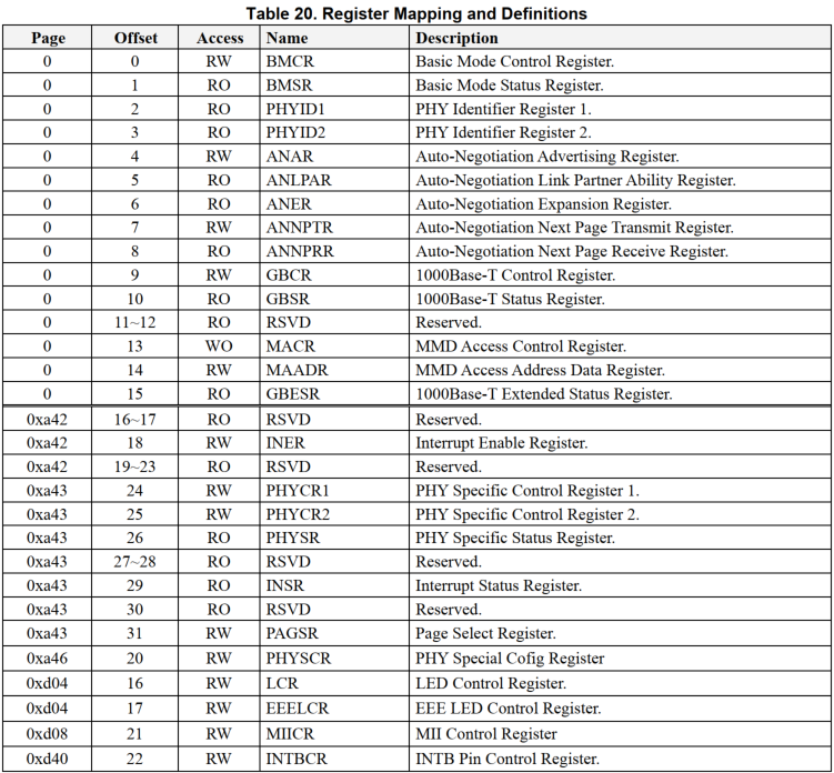

    当前板端使用的 PHY 芯片为 RTL8221F 其寄存器列表如下:
    RTL_Register_Mapping
    • 用法:

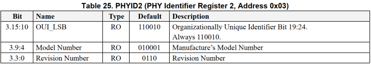

    从 RTL8221F 的数据手册中可以查到这两个寄存器的描述:
    RTL_PHYID1
    RTL_PHYID2
    从这两个寄存器的值可以获取到如下信息:
    • OUI_MSB: OUI_MSB 的值为 0x1C (00011100b),OUI 值的高 16 位。
    • OUI_LSB: OUI_LSB 的值为 110010b,OUI 值的低 6 位。
    • Model Number: Model Number 的值为 10001b (0x11)。
    • Revision Number: Revision Number 的值为 110b (0x6)。
    OUI 值由 OUI_MSB 和 OUI_LSB 组成:00011100b << 6 + 110010b = 011100110010b 也就是 0x732 。这与前面的 mii info 的输出是一致的:
