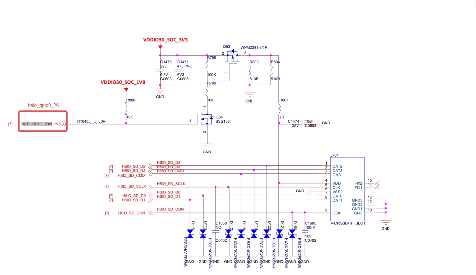

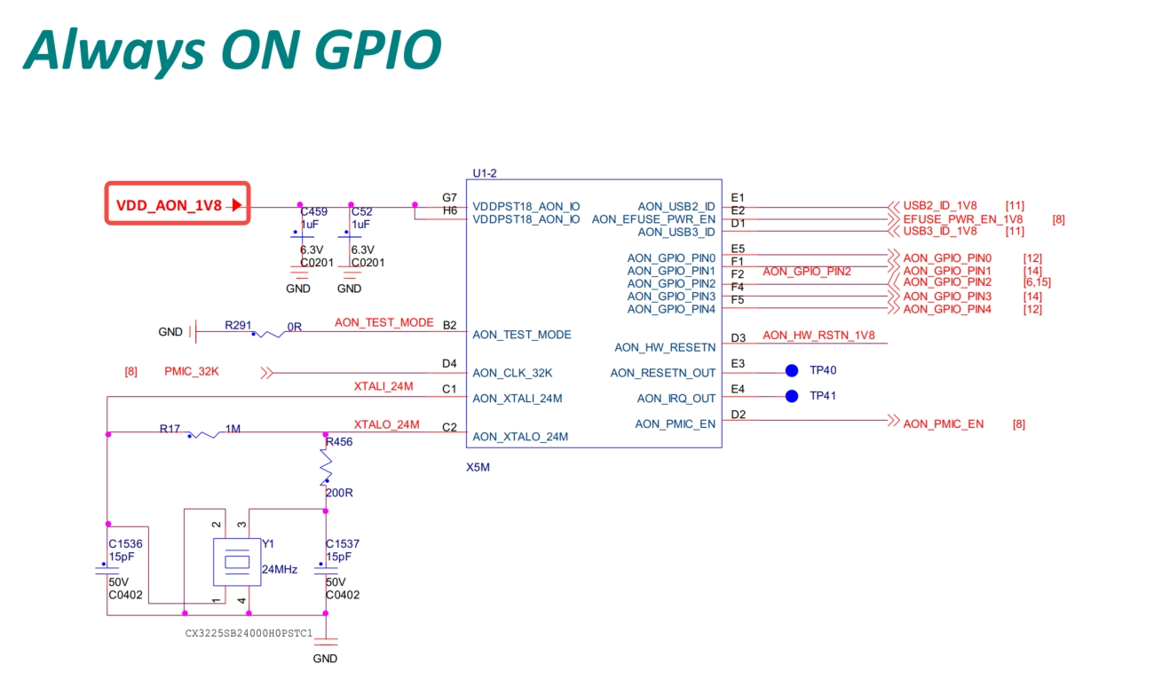

IO-Domain 典型应用
在芯片中通常使用设备树来配置 IO-Domain , 但不同引脚使用的 IO-Domain 与硬件原理图强相关,查看原理图, AON GPIO 电源域配置如下:
io-IO_DOMAIN_AON
设备树中 AON Domain 对应上图中原理图 AON_GPIO_XX 的引脚,配置如下:

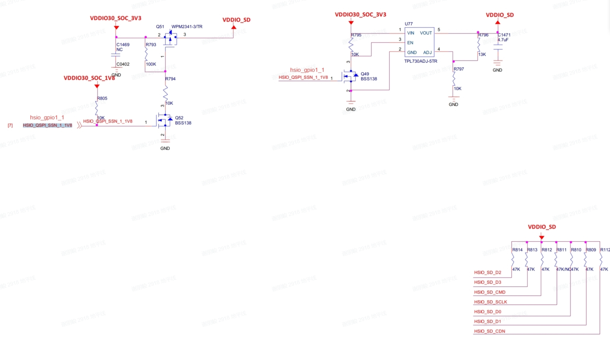

2、SDIO 设备的电压域是如何进行切换的
&sdio_0 {
	status = "okay";
	pinctrl-names = "default";
	pinctrl-0 = <&pinctrl_sd &hsio_gpio0_26 &hsio_gpio1_1>;
	power-gpios = <&hs_gpio0_porta 26 GPIO_ACTIVE_HIGH>;
	/* Drive voltage gpio to 0 to switch to 1.8V */
	voltage-gpios = <&hs_gpio1_porta 1 GPIO_ACTIVE_LOW>;
HSIO_CTRL_DOMAIN HSIO_CTRL_DOMAIN
答:在 硬件原理图中 HSIO_SD_XX 引脚相关的电压域由 VDDIO_SD 提供,那么如何实现 3v3 和 1v8 电压间的切换呢,可以发现在设备树中定义了 power-gpios 和 voltage-gpios ,其配置中的引脚都被复用为 GPIO 功能,当此设备数的节点被内核 SDIO 控制器解析时,hsio_gpio0_26 用来控制 SD 卡 VDD 的电压开关,当引脚为高时开关打开 3.3V ,hsio_gpio1_1 默认状态的电压域为 3.3v,当引脚被拉低时硬件设计切换为 1.8v。这里列出手册中部分相关参数分别为 引脚名 ,默认电压 ,电源域偏移位 ,当第一位 bit 为 1 则代表 1.8v,为 0 则代表 3.3v。
引脚名 电压域默认值 偏移位 0:1.8v 1:3.3v
HSIO_SD_SDCLK 3.3V 1
HSIO_SD_CMD 3.3V 1
HSIO_SD_CDN 3.3V 1
HSIO_SD_DATA_0 3.3V 1
HSIO_SD_DATA_1 3.3V 1
HSIO_SD_DATA_2 3.3V 1
HSIO_SD_DATA_3 3.3V 1
HSIO_SDIO_WP 3.3V 1
HSIO_SDIO_SDCLK 3.3V 1
HSIO_SDIO_CMD 3.3V 1
HSIO_SDIO_CDN 3.3V 1
HSIO_SDIO_DATA_0 3.3V 1
HSIO_SDIO_DATA_1 3.3V 1
HSIO_SDIO_DATA_2 3.3V 1
HSIO_SDIO_DATA_3 3.3V 1

通过 dmesg 打印信息可以发现 HSIO_SD_XX 引脚的电压域由 3.3v 切换至了 1.8v。
