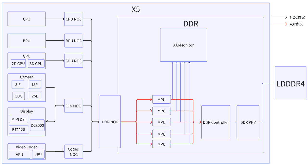

AXI-Monitor 是基于 AMBA AXI (Advanced eXtensible Interface) 总线协议的性能检测模块,主要用于监测系统总线上各模块读写 DDR 的带宽,为系统优化提供依据。
AXI-Monitor 框架
  • NOC:(Network-on-Chip) 将多个处理单元(如 CPU、 GPU、 DDR 控制器等)通过一个高速、低延迟的网络互连,实现并行通信。
    • DDR NOC:分别与 CPU NOC、BPU NOC、GPU NOC、VIN NOC、Codec NOC 连接, 实现各个模块读写 DDR。
    • VIN NOC: 连接了多个模块,包括 Camera 子系统和 Display 子系统。
    • GPU NOC: 连接了多个模块,包括 2DGPU 和 3DGPU。
    • Codec NOC : 连接了多个模块,包括 VPU 和 JPU。
  • DDR 中包含如下模块:
    • AXI-Monitor:监听各个 NOC 端口的 DDR 读写带宽, 针对每个端口的带宽进行独立监控,不会对端口访问 DDR 的操作产生影响。
    • MPU:(Memory Protection Unit) 用于保护系统的内存区域,并提供不同访问权限控制。
    • DDR Controller:是负责与 DDR 内存进行通信的核心模块。它的主要功能是管理内存的访问、读写操作、时序控制和内存的初始化等。
    • DDR PHY:是 DDR 控制器与物理内存之间的接口,负责将数字信号(来自 DDR Controller)转换为适合在物理传输层(例如电气信号)上传输的信号。
