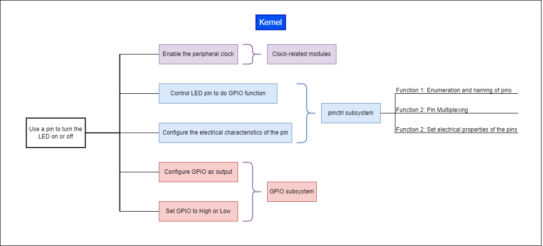

Pinctrl 典型应用
pinctrl_Typical_Applications
例如,在 Linux 系统中,若我们希望使用某个引脚来控制 LED 灯的开关,就可以通过 Pinctrl 子系统配置该引脚的功能。通常,这种配置会涉及到引脚的方向、电平以及可能的复用功能。

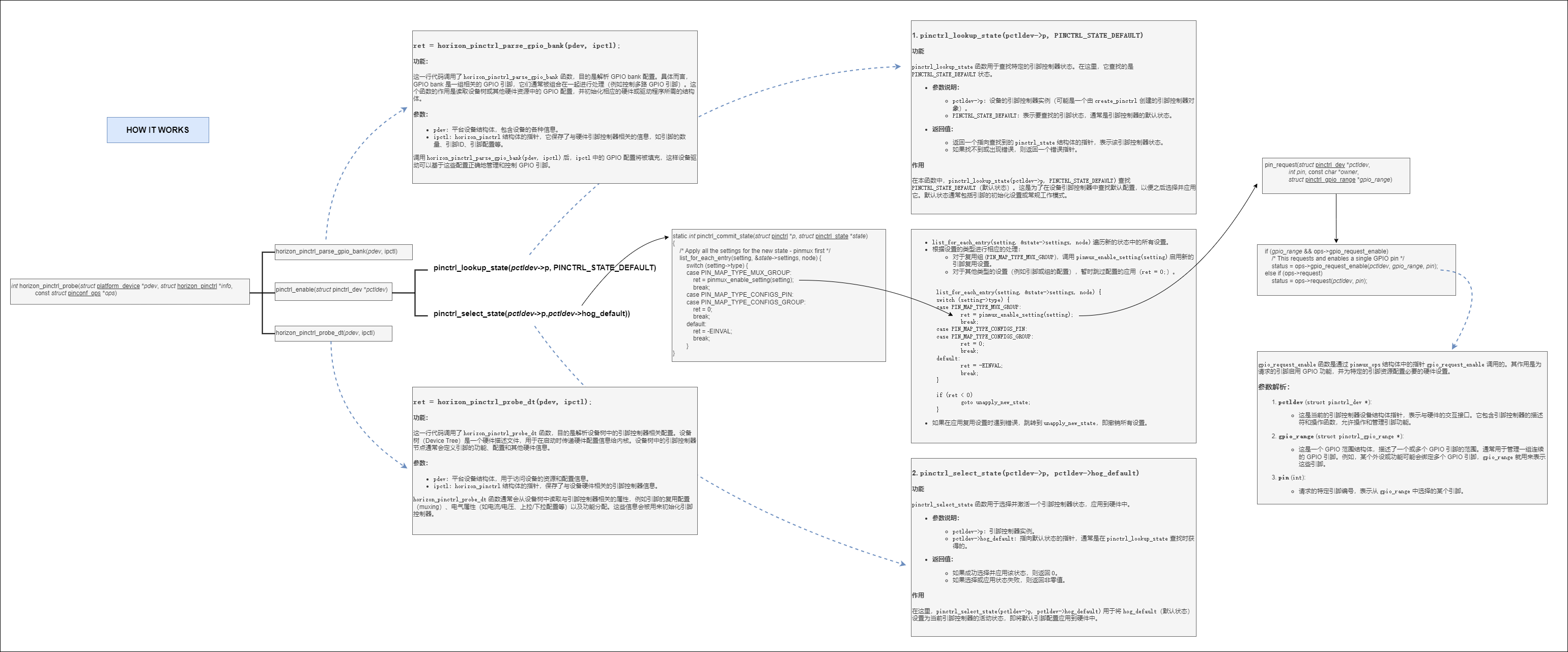

Pinctrl 功能原理
Pinctrl 的核心原理是通过设备树(DTS)来描述硬件平台的引脚配置。设备树中定义了每个引脚的功能、复用模式、电气特性等。主控设备通过解析设备树中的引脚控制器节点,来初始化和管理引脚的配置。
Pinctrl_work
主控芯片中的关键调用步骤 :
1. 解析设备树中的引脚配置:
  • 设备树中的 pinctrl 配置通常定义了引脚的功能、复用模式、驱动配置等。主控通过解析这些设备树属性来获取硬件引脚的配置信息。
2. 主控初始化和配置引脚控制器
  • 主控在驱动中通过 horizon_pinctrl_probe 函数初始化硬件引脚控制器。这一步包括分配内存、设置设备树的引脚控制信息以及解析 GPIO bank(引脚组)配置。
  • horizon_pinctrl_parse_gpio_bank:解析设备树中与 GPIO 引脚组相关的信息,为硬件控制器初始化引脚组配置。
  • horizon_pinctrl_probe_dt:进一步解析设备树中的 pinctrl 配置,读取引脚复用 (muxing)、电气配置 (如上拉、下拉)等设置。
3. 设备初始化与注册
  • 使用 devm_pinctrl_register_and_init 注册引脚控制器。该函数初始化设备,创建必要的设备结构,并使主控能够使用该引脚控制器
4. 引脚状态管理
  • 引脚的配置和状态通过 pinctrl_commit_state 函数应用。设备树中的状态(如默认状态、睡眠状态等)通过 pinctrl_select_state 函数进行设置。这使得主控能够控制引脚的不同工作模式。
5. 引脚请求与配置
  • 主控通过 pin_request 函数请求特定引脚。每个引脚在使用前必须被“请求”并分配给某个功能(如 GPIO 或其他设备功能)。请求时会检查引脚是否已被占用,确保没有冲突。
6. 设备树中的引脚复用
  • pinctrl 通过 pinmux_enable_setting 来设置引脚的复用模式。这些设置根据设备树中定义的复用配置(horizon,pins)来选择适当的功能。

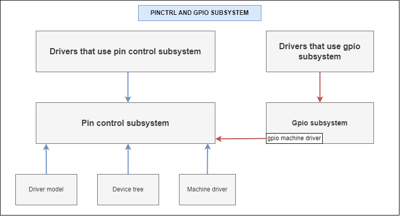

Pinctrl 和 GPIO 子系统
在 Linux 中,GPIO 操作是通过 Pinctrl 子系统完成的。驱动层在使用 Pinctrl 时,会进入 Pinctrl 核心层来分析引脚的枚举、映射和配置,从而完成引脚的配置和管理。Pinctrl 子系统有效避免了传统直接操作硬件寄存器时可能出现的引脚冲突和配置错误。
pinctrl_and_gpio_subsystem
传统的引脚配置方式通常是直接操作相应的寄存器,但这种方式不仅繁琐,而且容易出错(例如引脚功能冲突)为了简化这一过程并避免潜在问题,引入了pinctrl子系统,对于使用者而言,只需要重点关注的工作内容如下:
  • 获取设备树中的引脚信息。
  • 根据获取到的引脚信息配置引脚的复用功能。
  • 根据获取到的 pin 信息来设置 pin 的电气特性,比如上/下拉、速度、驱动能力等。

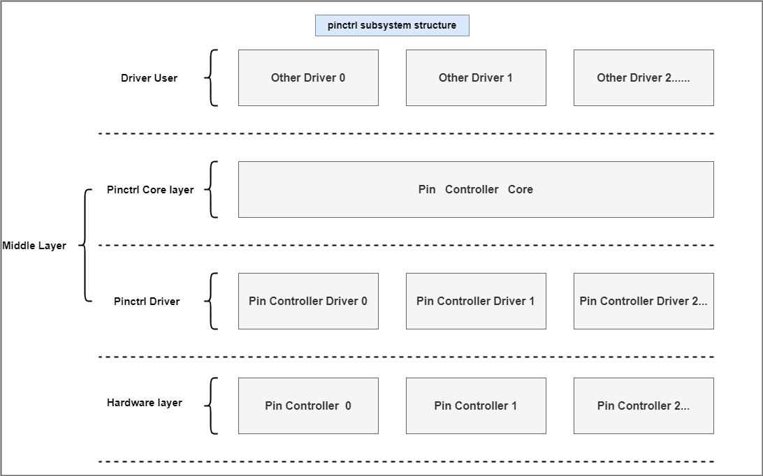

Pinctrl 子系统结构
pinctrl_structure
如上图所示,Pinctrl 核心层是 Linux 内核中的抽象层,它为下层的 SoC 引脚控制器驱动(Pin Controller Driver)提供通信接口,并为上层驱动提供引脚控制能力。具体功能包括引脚复用配置、电气特性设置(如上下拉电阻、驱动强度等),并为 GPIO 子系统提供引脚操作接口。

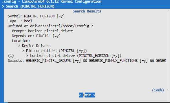

内核配置
CONFIG_PINCTRL_SINGLE
pinctrl-kernel-menuconfig

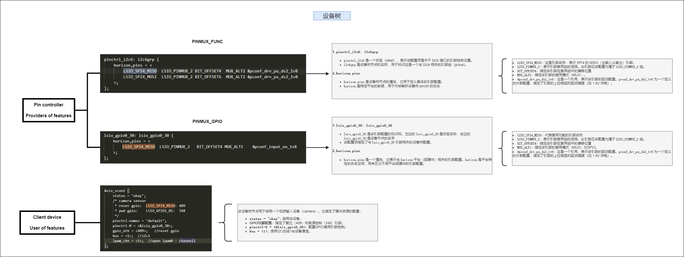

在使用 Pinctrl 前,驱动需要在设备树中配置相关的 Pinctrl 配置组。设备树通过 pinctrl-names 和 pinctrl-0 属性指定引脚控制配置组。驱动程序在 probe 阶段会根据设备树配置,将相应的引脚组配置到寄存器中。
示例: 设备树文件中的 UART2 配置:
&uart2 {
	status = "okay";
	pinctrl-names = "default";
	pinctrl-0 = <&pinctrl_uart2>;
引脚控制配置(pinctrl_uart2):
/* arch/arm64/boot/dts/hobot/pinmux-func.dtsi */
	pinctrl_uart2: uart2grp {
		horizon,pins = <
			LSIO_UART2_RX  LSIO_PINMUX_3 BIT_OFFSET16  MUX_ALT0 &pconf_drv_pu_mid_3v3
			LSIO_UART2_TX  LSIO_PINMUX_3 BIT_OFFSET18  MUX_ALT0 &pconf_drv_pu_mid_3v3
这段配置说明:
  • &uart2:这个节点指的是一个名为 uart2 的硬件外设,通常在设备树中,& 符号表示引用一个已经在其他地方定义的外设。这个节点表明你启用了 UART2 外设,并且它的状态是 “okay”,即表示该外设处于启用状态。
  • status:这行代码表明启用 UART2 外设。
  • pinctrl-names:定义引脚控制(pin control)名 “default” 代表引脚控制的默认状态。
  • pinctrl-0: 表示将引脚控制配置为名为 pinctrl_uart2 的配置节点,具体配置信息如下:
    • pinctrl_uart2: uart2grp:这定义了一个名为 uart2grp 的引脚组,并给它起了一个标签 pinctrl_uart2,用于其他地方引用。
    • horizon,pins = <…>:该行描述了 UART2 的两个引脚配置,包括接收引脚(LSIO_UART2_RX)和发送引脚(LSIO_UART2_TX)。每个引脚由四个部分组成:
      • 引脚名称(LSIO_UART2_RX 和 LSIO_UART2_TX):这代表 UART2 接收(RX)和发送(TX)引脚,标识了这两个引脚在硬件上的位置。
      • 引脚复用(LSIO_PINMUX_3):代表引脚的复用组。
      • 偏移量(BIT_OFFSET16 和 BIT_OFFSET18):这些是与引脚相关的位偏移,用于定位引脚在寄存器中的位置。
      • 引脚复用功能(MUX_ALT0):MUX_ALT0 表示引脚的复用模式。在这种情况下,表示引脚被配置为 UART 功能(而非其他功能)。
      • 驱动配置(&pconf_drv_pu_mid_3v3):这表示引脚的驱动配置,引用了一个驱动配置节点 pconf_drv_pu_mid_3v3,它定义了引脚的电气属性,如电压域、上下拉、驱动力等。

Pinctrl 设备树解析
Pinctrl_device_tree
