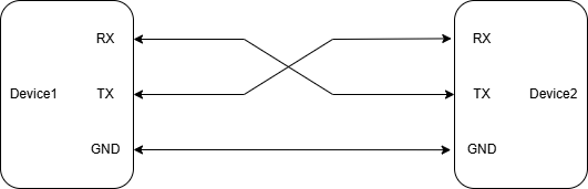

UART 一般需要三根线, TX、 RX、 GND, TX 作为数据发送, RX 作为数据接收, GND 提供基准电位。
uart_driver_single_link
需要注意的是每个设备的 TX 和 RX 是以当前设备为主体,也就是当前设备的 RX 负责是收数据,需要和其他设备的 TX 连接才能正常通信。

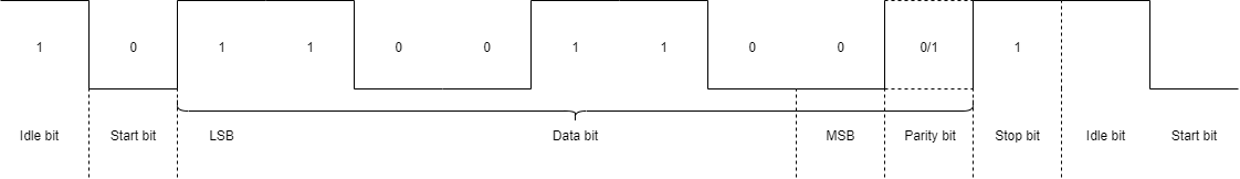

instruction_diagram_of_frame_data_2
如果我们传输数据 0X33 ( 00110011 ),那么对应的波形就是如上这样,因为是 LSB 在前,所以 8 位数据依次是 11001100
如果再发其他数据,再依次循环这个过程即可。

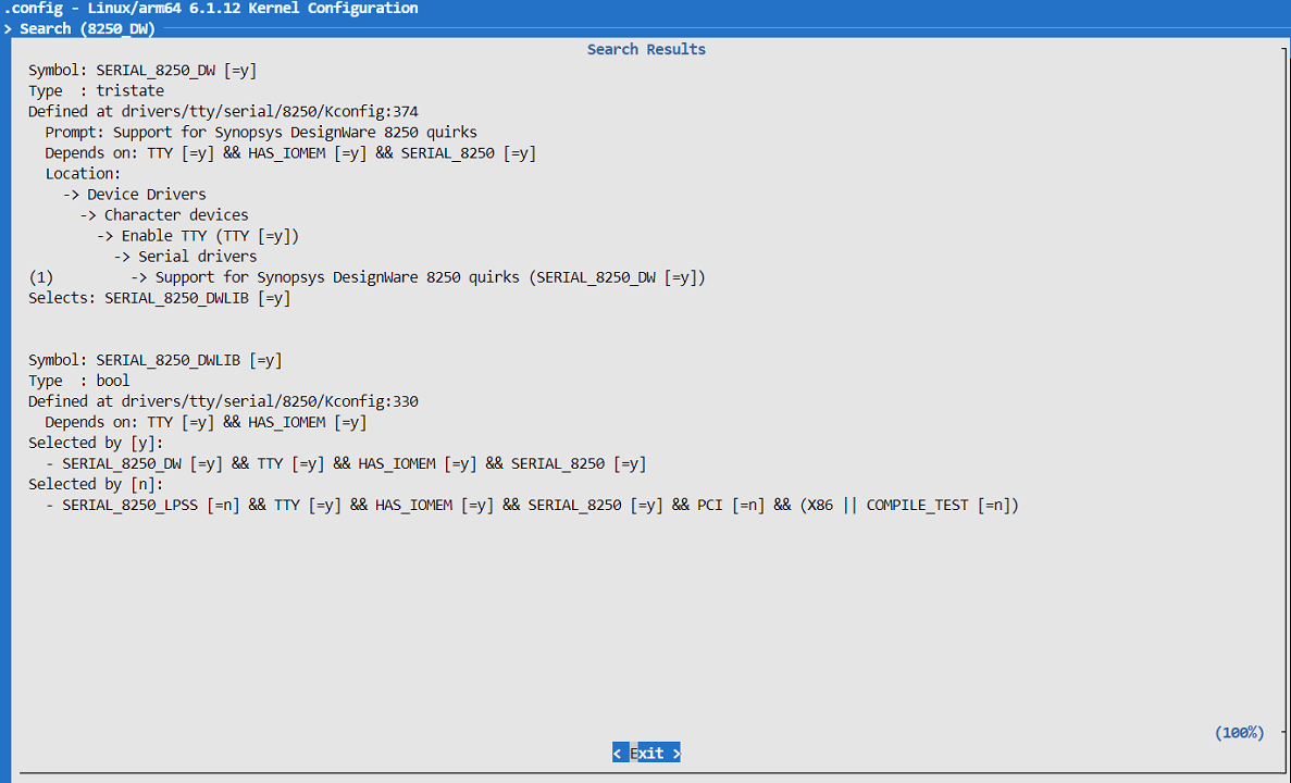

内核配置
SERIAL_8250_DW
SERIAL_8250_DWLIB

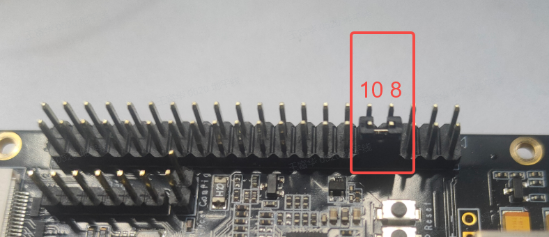

软件 API(以回环测试举例)
硬件上把 UART2 的 TX 和 RX 进行连接。
可以参考如下跳线帽进行连接:
loopback_test_pin_connect
