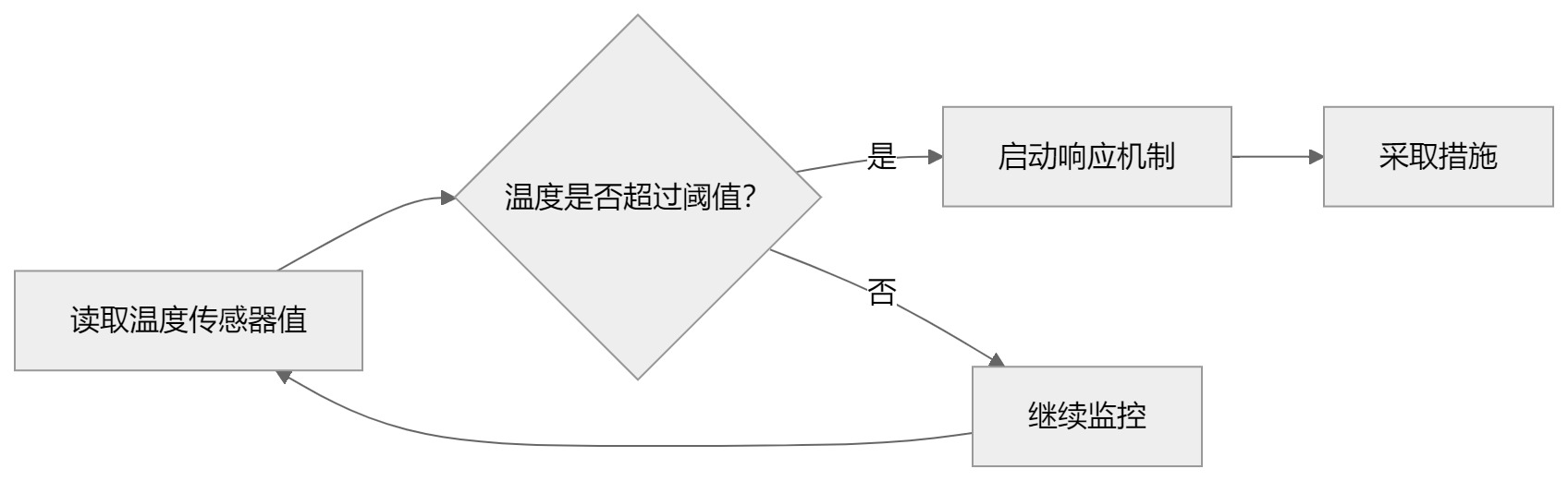

Thermal 系统功能原理
Thermal 系统的核心原理是通过读取硬件系统中的温度传感器值,并与预设的温度阈值进行对比。当温度达到某个临界值时,系统会启动响应机制,采取措施防止硬件过热。
Thermal 系统功能原理如下图所示:
thermal_function_principle
Thermal 系统工作方式
Thermal 系统的工作方式通常分为以下几个步骤:
  1. 温度采集:通过硬件温度传感器获取实时温度数据。这些传感器可以是内建于处理器的温度传感器,或者是外部的热电偶或热敏电阻。
  2. 阈值设置:内核或用户空间应用定义温度的安全范围和响应措施。通常包括高温阈值(Critical)、中等温度阈值(Warning)等。
  3. 响应策略:当温度超出预设阈值时,系统会启动相应的策略。响应可以是:
    • 降低频率
    • 增加风扇转速
    • 关闭不必要的硬件或服务
    • 触发热保护(如系统关机)
  4. 温度调整:根据策略调整后,系统会继续监测温度变化,并重复上述过程。

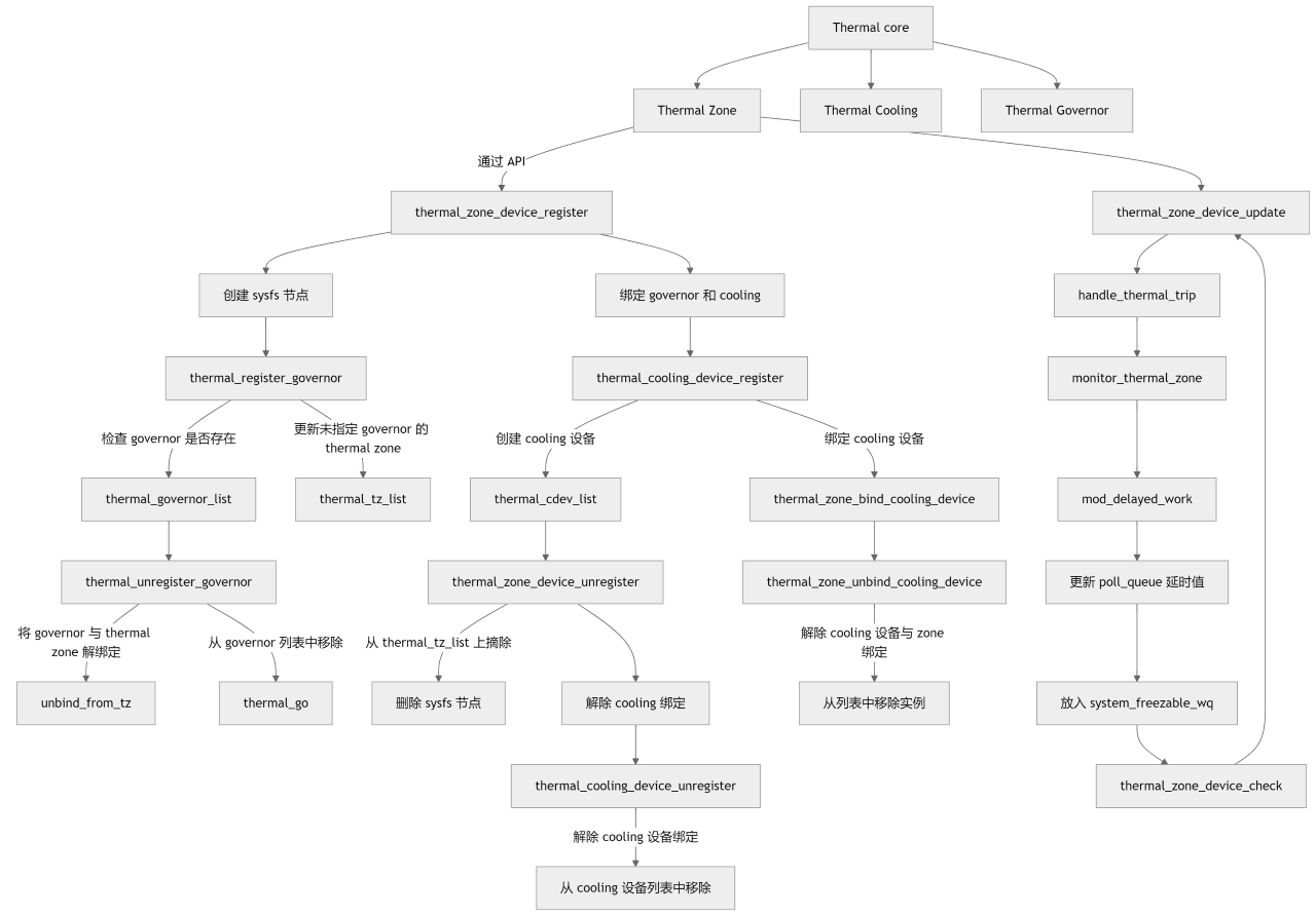

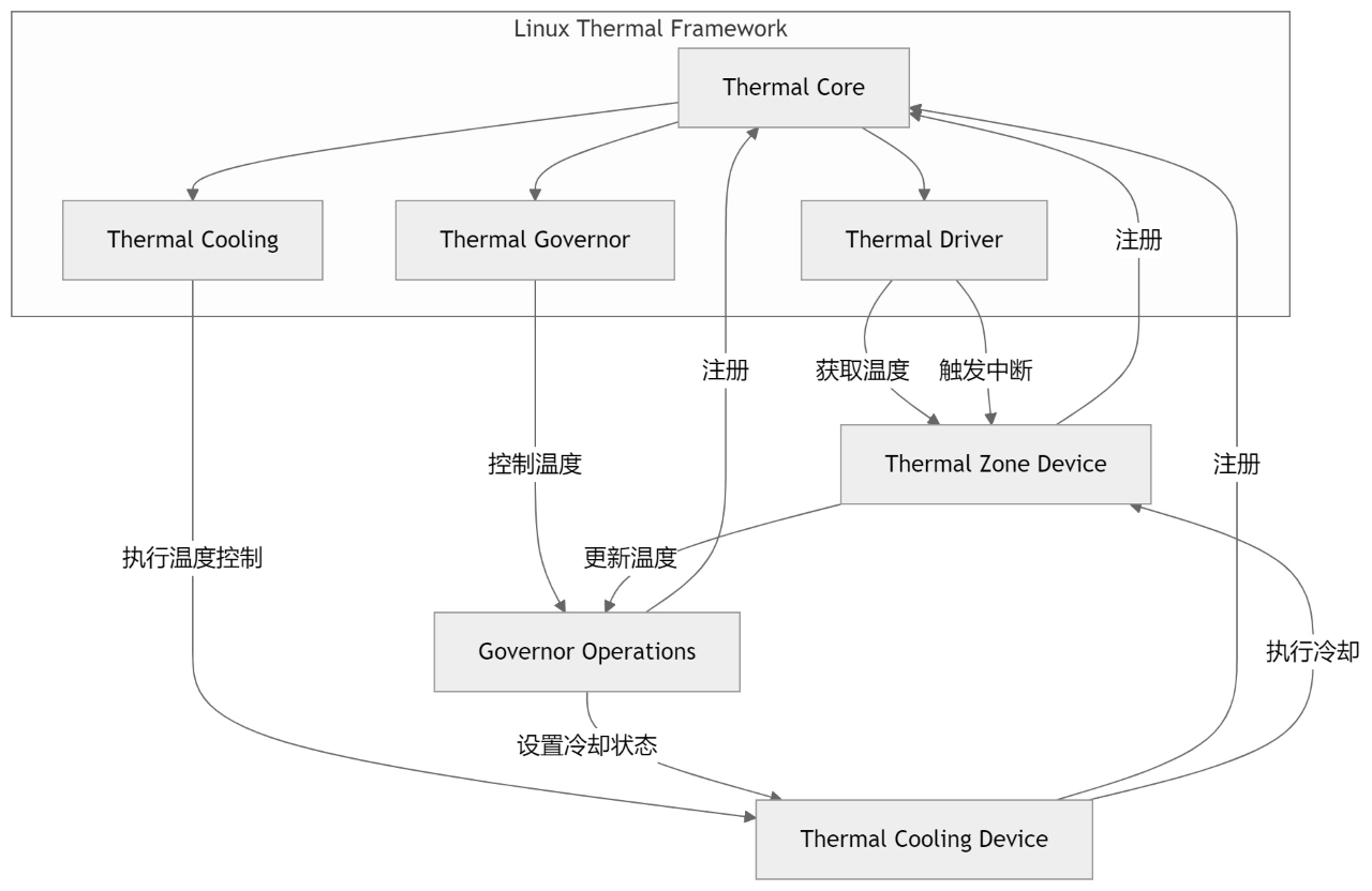

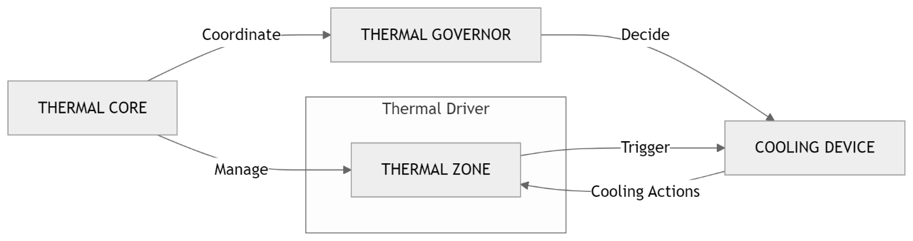

Linux Thermal 是 Linux 系统下温度控制相关的模块,主要用来控制系统运行过程中芯片产生的热量,使芯片温度和设备外壳温度维持在一个安全、舒适的范围。
整个 Thermal 框架可以分为四部分:
  • Thermal Driver: 负责将获取温度设备,注册成 struct thermal_zone_device,Thermal Zone Device 本质是待获取温度设备的抽象,本板端系统上有两个 thermal zone,分别是 thermal_zone0 和 thermal_zone1。
  • Thermal Governor: 则负责如何控制温度,注册成 struct thermal_governor,比如 Step Wise、User space 等等。Thermal Governor 本质是控制温度策略。
  • Thermal Cooling: 负责将控制温度设备,注册成 struct thermal_cooling_device,实际就是需要降温的设备,在板端系统上一共有四个 cooling device:
    • cooling_device0: cpu
    • cooling_device1: bpu
    • cooling_device2: gpu
    • cooling_device3: ddr 其中,cooling 设备 DDR 与 thermal_zone0 关联,cooling 设备 CPU/BPU/GPU 与 thermal_zone1 关联。
  • Thermal Core: 负责把 governor、cooling device、zone device 等部分关联在一起,同时提供了用户空间 sysfs 节点等通用功能,Thermal Core 是 thermal的核心。
以上模块的信息和控制状态都可以在 /sys/class/thermal 目录下获取。
Thermal 的工作流程是通过 Thermal Driver 获取温度,然后经过 Thermal Governor 决策,最后通过 Thermal Cooling 执行温度控制。这几个模块之间的关系可以描述为下图:
thermal_kernel_framwork
加入设备组件后,Thermal 框架与设备组件之间的关系,以及温度变化时的数据处理流程如下所示:

Thermal core 是 Thermal Zone、Thermal Cooling 和 Thermal Governor 之间的协调者,通过提供统一的 API 将它们相互关联,实现温度控制的功能。
具体来说,Thermal core 通过以下方式工作:
  1. 从 Thermal Zone 获取温度:首先,通过 Thermal Zone 设备获取当前的温度值。
  2. 选择对应的 Thermal Governor:根据温度值,选择适当的 Thermal Governor 来管理温控策略。
  3. 控制 Thermal Cooling 设备:根据 Thermal Governor 的设置,调整 Thermal Cooling 设备的状态,从而达到温度调节的目的。
设备注册与注销:
  • 注册 Thermal Zone 设备:通过调用 thermal_zone_device_register(),注册 thermal zone 设备,并创建一系列 sysfs 节点,同时将其与相应的 governor 和 cooling 设备进行绑定。
  • 注销 Thermal Zone 设备:thermal_zone_device_unregister() 函数执行相反的操作,移除 thermal zone 设备,解除与 cooling 设备的绑定,并删除相应的 sysfs 节点。
Cooling 设备的管理:
  • 注册 Cooling 设备:通过 thermal_cooling_device_register() 创建 cooling 设备,将其加入到 thermal_cdev_list 中,并为 cooling 设备创建相关的 sysfs 节点。此时,cooling 设备与 thermal zone 设备进行绑定。
  • 注销 Cooling 设备:thermal_cooling_device_unregister() 执行相反的操作,解除 cooling 设备与 thermal zone 的绑定,并移除相关的 sysfs 节点。
Governor 的管理:
  • 注册 Thermal Governor:thermal_register_governor() 首先会检查 thermal_governor_list 中是否已有同名 governor,如果没有,则将其添加到列表中,并更新 thermal_tz_list 中未指定 governor 的 thermal zone。
  • 注销 Thermal Governor:通过 thermal_unregister_governor(),将指定的 governor 与其绑定的 thermal zone 解除绑定,并调用 unbind_from_tz() 清空相关数据,最后从 thermal_go 中移除该 governor。
设备绑定与解绑:
  • 绑定 Cooling 设备到 Thermal Zone:thermal_zone_bind_cooling_device() 通过创建 thermal_instances 设备,将 Thermal Zone 与 Thermal Cooling 设备进行绑定,从而实现基于温度的 Cooling 设备控制。
  • 解绑 Cooling 设备:thermal_zone_unbind_cooling_device() 将已绑定的 thermal_instances 从两者的链表中移除,解除绑定关系。
温度更新与处理:
  • 更新 Thermal Zone 的温度:thermal_zone_device_update() 一般由 Thermal 驱动触发,可能是通过 polling 或中断方式更新当前的温度值,并根据温度变化通过 handle_thermal_trip() 进行相应的处理。
监控与延时处理:
  • 监控 Thermal Zone:monitor_thermal_zone() 根据 passive 或 polling 设置决定是否启动 thermal_zone_device->pool_queue 这个延时工作项(delayed_work)。
  • Polling 流程:整个 polling 流程由 thermal_zone_device_update() 触发,具体流程如下:
    1. 在 handle_thermal_trip() 中启动 monitor_thermal_zone()。
    2. 在 monitor_thermal_zone() 中,调用 mod_delayed_work() 更新 poll_queue 的延时值。如果 thermal zone 有多个 trip,poll_queue 的延时值可能会多次更新。
    3. poll_queue 被放入 system_freezable_wq 后,达到设定时间后,调用 thermal_zone_device_check(),进而调用 thermal_zone_device_update() 完成周期性更新和处理。
上述流程可以描述如下图:
thermal_api
