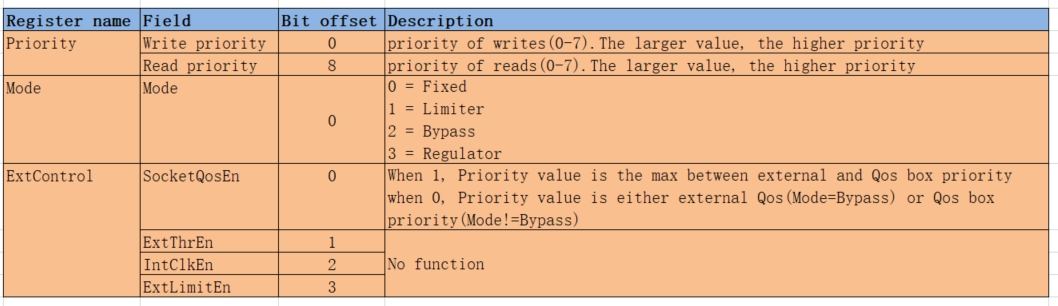

Fixed 模式下寄存器定义如下:
image-qos3

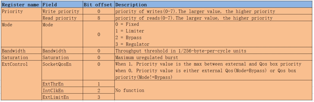

Limiter 模式
Limiter 模式特性
  • 在达到预定义的带宽阈值时进行流量控制
  • 可以分别设置读和写事务的优先级
  • 可设置的寄存器包括: Bandwidth Saturation 以及 ExtControl寄存器
  • 当端口的带宽超过 BW 时并且超出 threshold 字节,该端口会被限流(反压)。其中 Bandwidth寄存器值 = 256 * BW/F,Threshold = Saturation寄存器 ×16
参数说明
  • BW : 预期的内存带宽限制值
  • threshold: 从 BW 到 QoS 限流之间的门槛值
  • F : 模块频率,各个模块对应的频率可查看 QoS寄存器默认配置表格
Limiter 模式下寄存器定义如下
image-qos3

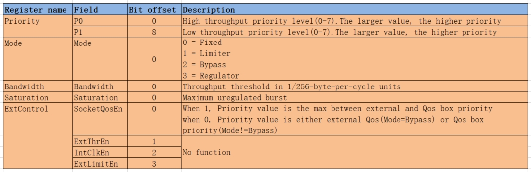

Regulator 模式
Regulator 模式特性
  • 用于确保启动器从目标获得所需的带宽
  • 不可以分别设置读和写事务的优先级,此时读和写事务的优先级一致
  • 可设置的寄存器包括: Bandwidth Saturation 以及 ExtControl 寄存器。
  • Regulator 模式会根据带宽调节读写优先级。
    • 当带宽大于预期带宽时,即当端口带宽高于 BW + threshold,QoS 将读写优先级调小至 P0 优先级
    • 当带宽小于预期带宽时,即当端口带宽低于 BW - threshold,QoS 将读写优先级调大至 P1 优先级
    • 其中 Bandwidth寄存器值 = 256 * BW/F,Threshold = Saturation寄存器 ×16
参数说明
  • P0 : 读写优先级,高优先级
  • P1 : 读写优先级,低优先级
  • BW : 预期的内存带宽限制值
  • threshold : 从 BW 到 QoS 调节之间的门槛值
Regulator 模式下寄存器定义如下
image-qos3

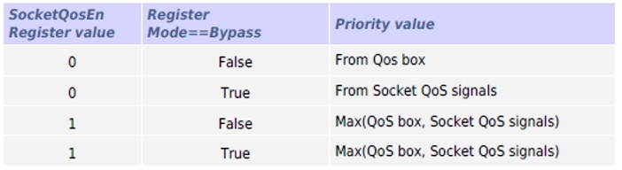

主要包含以下几种情况
  • 当 SocketQosEn 寄存器值为 0,且当前不是 Bypass 模式,则通过 priority 寄存器设置优先级
  • 当 SocketQosEn 寄存器值为 0,且当前是 Bypass 模式,由 Socket qos signals 设置优先级
  • 当 SocketQosEn 寄存器值为 1,则取 Socket qos signals 和 Qos box 中的最大值作为优先级
优先级的值如下表规则所示
image-qos3

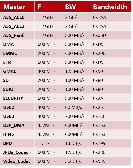

4.3.23.4. QoS寄存器默认配置

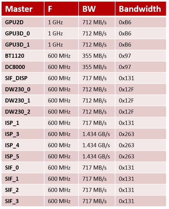

Bandwidth、BW、F寄存器值
image-qos9
image-qos9

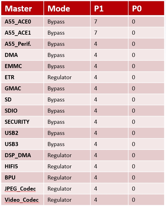

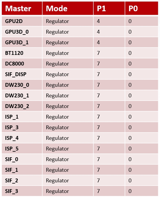

Mode、P1、P0寄存器
image-qos9
image-qos9

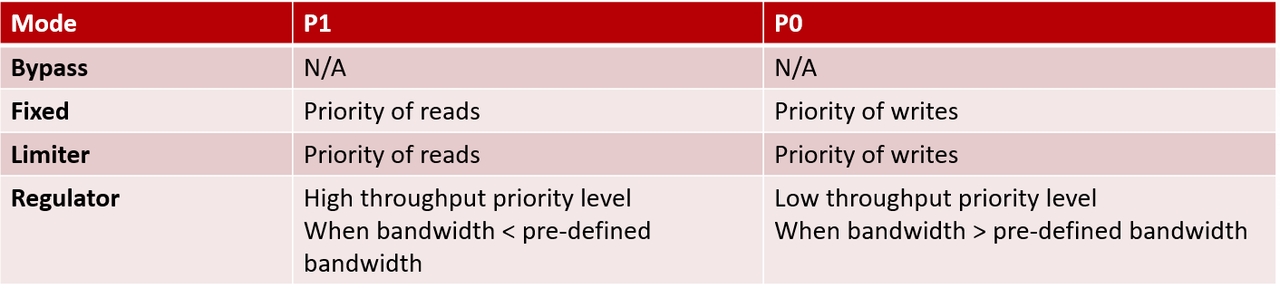

  • 各个模式 Priority 寄存器定义不一样
    • Fixed 和 Limiter 模式: P0 代表 write 优先级,P1 代表 read 优先级
    • Mode 和 Regulator 模式: P0 代表低优先级,P1 代表高优先级
  • write\P0 优先级 和 read\P1 优先级定义如下
    • write\P0 优先级由 Priority 寄存器 bit[0:2]决定,范围[0-7]
    • read\P1 优先级由 Priority 寄存器 bit[8:10]决定,范围[0-7]
    • 数值越大,优先级越高
image-qos3

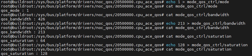

以 cpu_ace_qos 为例
设置 Limiter 模式,BW 为 1GB/s, threshold 为 2MB, 其中 F = 1.2GHZ (模块频率,各个模块对应的频率可查看 QoS寄存器默认配置表格 )。 Bandwidth 寄存器值为0xD5,则 Saturation 寄存器值为 0x80。
image-qos9

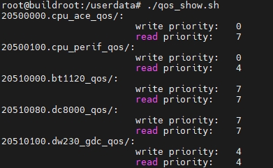

默认不带参数,仅显示读写优先级
image-qos9

# 如列出全部模块及 read/write 优先级
# qos_tool.sh  list
20500000.cpu_ace_qos             read=7 write=4
20500100.cpu_perif_qos           read=4 write=0
20510000.bt1120_qos              read=7 write=7
20510080.dc8000_qos              read=7 write=7
20510100.dw230_gdc_qos           read=4 write=4
20510180.dw230_scalar2_qos       read=4 write=4
20510200.dw230_scalar3_qos       read=4 write=4
20510280.isp_axi5_hdr_qos        read=4 write=4
20510300.isp_axi4_mcm_qos        read=4 write=4
20510380.isp_axi3_sp2_qos        read=4 write=4
20510480.isp_axi1_mp_qos         read=4 write=4
20510500.sif0_qos                read=7 write=7
20510580.sif1_qos                read=7 write=7
20510600.sif2_qos                read=7 write=7
20510680.sif3_qos                read=7 write=7
20510700.sif_disp_qos            read=7 write=0
20520000.bpu_qos                 read=1 write=1
20530000.video_qos               read=0 write=0
20530080.jpeg_qos                read=0 write=0
20540000.gpu2d_qos               read=0 write=0
20540080.gpu3d_qos               read=0 write=0
20550000.dma0_qos                read=4 write=0
20550080.emmc_qos                read=4 write=0
20550100.gmac_qos                read=4 write=0
20550180.sd_qos                  read=4 write=0
20550200.sdio_qos                read=4 write=0
20550280.security_qos            read=4 write=0
20550300.usb2_qos                read=4 write=0
20550380.usb3_qos                read=4 write=0
20550400.etr_qos                 read=4 write=0
20560000.hifi5_qos               read=4 write=0

寄存器换算(不写硬件)
# 按脚本内嵌模块频率换算
# qos_tool.sh calc cpu_ace 800 2
module     : 20500000.cpu_ace_qos
freq_mhz   : 1200
bw_mbps    : 800
bandwidth  : 170 (0xaa)
threshold  : 2 KB (2*1024 bytes)
saturation : 128 (0x80)
# 手动指定频率 F(MHz)
# qos_tool.sh calc cpu_ace 1000 2 --freq 1200
freq_mhz   : 1200
bw_mbps    : 1000
bandwidth  : 213 (0xd5)

apply 和 save 使用的 profile 为管道符(|)分隔文本,每行一个模块,# 开头为注释。
字段定义
字段 说明 Fixed Limiter Regulator Bypass
module_id 模块完整 ID(如 20510500.sif0_qos) 必填 必填 必填 必填
mode fixed / limiter / regulator / bypass 必填 必填 必填 必填
read_p Fixed/Limiter:读优先级;Regulator:P1(高) 必填 必填 必填 必填
write_p Fixed/Limiter:写优先级;Regulator:P0(低) 必填 必填 必填 必填
bw_mbps 目标带宽(MB/s),工具自动换算 bandwidth — 二选一 二选一 —
threshold_kb 调节阈值(KB),工具自动换算 saturation — 可选 可选 —
bw_reg bandwidth 寄存器值(十进制) — 二选一 二选一 必填
sat_reg saturation 寄存器值(十进制) — 可选 可选 可选
extcontrol 扩展控制寄存器 — 可选 可选 可选

模式选择建议
  • SIF、HDMI、ISP、GDC、VSE 等实时链路:使用 Fixed,设置较高 priority
  • BPU、编解码 等后台模块:使用 Fixed 低 priority 或 Limiter 限制带宽上限
  • CPU 等需要动态带宽调节的模块:可选 Regulator

advanced 与 mode 可能不一致(上电后常见)
# qos_tool.sh show cpu_ace -a
20500000.cpu_ace_qos             read=7 write=0
                        advanced=0 mode=2(bypass) bandwidth=426 saturation=64 extcontrol=0
节点 存储位置 取值 含义
mode 硬件寄存器 0~3 模块当前实际工作模式:0=Fixed,1=Limiter,2=Bypass,3=Regulator。判断模块在怎么工作,看这个
advanced 驱动内存(默认 0) 0 简单模式:写 write_priority_qos_ctrl/read_priority_qos_ctrl priority 时,驱动会同时把 mode 设为 Fixed(0)
advanced 驱动内存(默认 0) 1 高级模式:写 write_priority_qos_ctrl/read_priority_qos_ctrl priority 不会改 mode,Limiter / Regulator / Bypass 可继续生效
  • 上电后尚未主动配置时,advanced 通常为 0,而 mode 保留 SoC boot 默认
  • advanced=0 时,使用 set fixed 或写 priority 会把 mode 强制改回 0(Fixed)
  • set limiter / set regulator 会自动设置 advanced=1
  • save 按硬件 mode 保存实际模式,不会因 advanced=0 误记为 fixed;apply 可还原 bypass / limiter / regulator 配置
  • 脚本内嵌各模块频率 F 由 QoS寄存器默认配置表格 整理获得;若板端时钟与默认值不符,请修改源码 hbre/hbutils/qos_tool/qos_tool.sh 中 QOS_MODULES_CONF_DATA,或在 calc 时使用 --freq 指定
