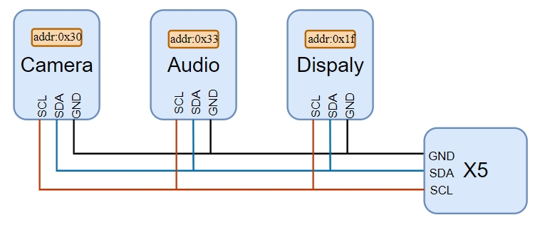

典型应用
I2C 通讯设备之间的常用连接方式如下图,常用于控制摄像头模块、音频设备和显示模块,实现图像的捕获、音频处理和显示。
image-20241216-223057
功能原理
I2C 总线是一种同步串行通信协议,允许多个从设备(slave devices)通过时钟线(SCL)和数据线(SDA)与一个主设备(master device)通信。每个从设备都有一个唯一的地址,主设备通过这些地址与特定的从设备通信。
