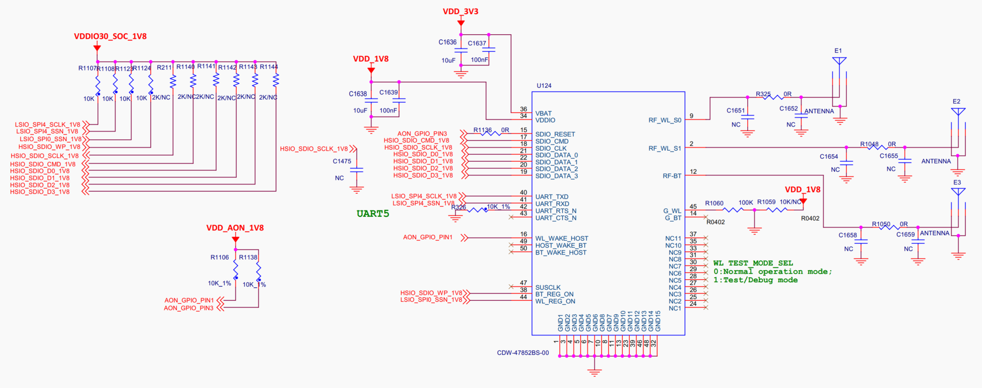

X5 RTL8852BS 的部分原理图如下:
RTL8852BS Bluetooth 模组工作的条件,需要硬件满足以下几个条件:
  • 供电:模组有两路供电,其中 VDD_3V3 为主电源,VDD_1V8 为 IO 上拉电源。
  • 使能:要能正常工作,需要 BT_REG_ON 给高电平,目前硬件上电上拉为高电平,故设备树中不需要配置。
  • 时钟:40MHz 的时钟输入模组可以内部生成,不需要外部单独输入该信号。
  • 通信:模组 Bluetooth 的通信通过 UART ,其中 UART_TXD UART_RXD 为 UART 的 2 条数据线。
注意:
1.EVB为了保持接口和功能多样性,Bluetooth的 UART 接口并没有接流控,产品设计时建议接流控,不接流控可能会导致音频传输过程中出现音频卡顿、音质下降等问题。

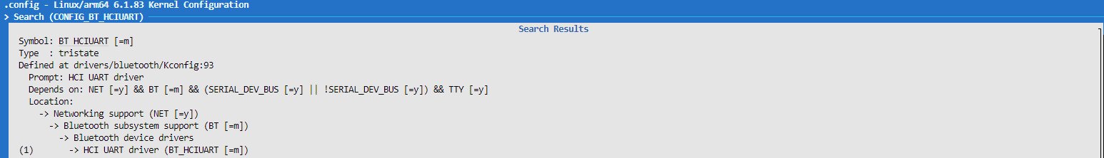

内核配置
进入到 BSP 的build目录下,执行 ./xbuild.sh boot menuconfig 进行内核功能配置。
配置命令
执行 ./xbuild.sh boot menuconfig 会启动一个基于文本的菜单界面。使用键盘上的方向键导航菜单。按 Enter 键进入子菜单或修改配置选项。完成配置后,选择Save菜单项来保存你的配置。
配置选项

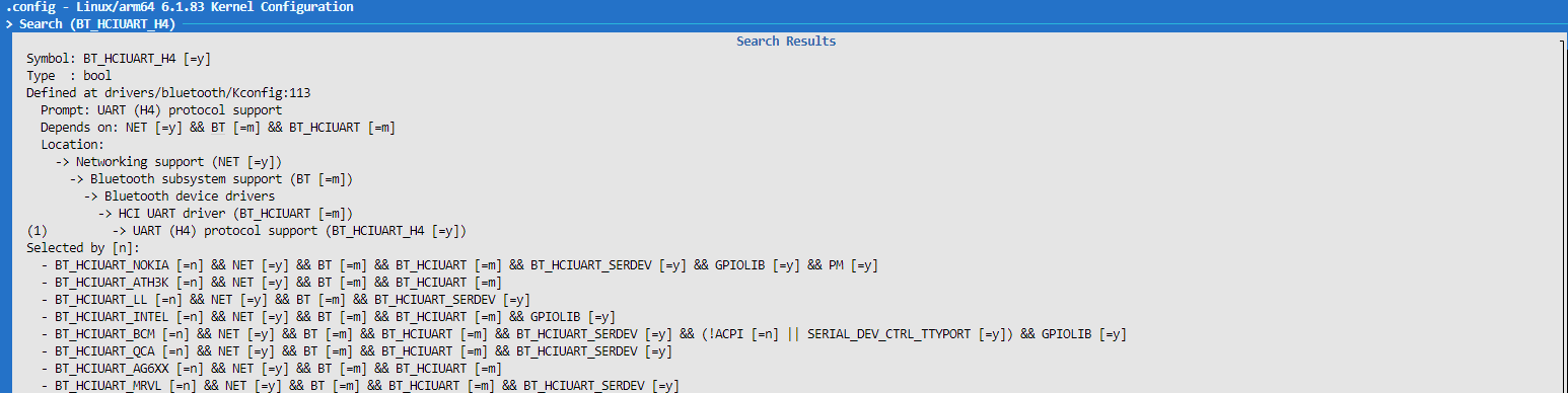

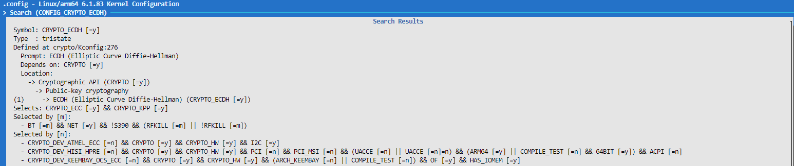

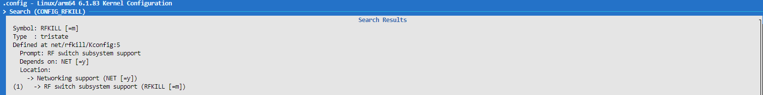

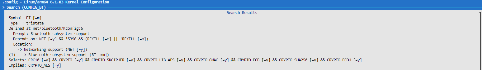

1.配置内核选项CONFIG_BT=m
2.配置内核选项CONFIG_CRYPTO_ECDH=y
3.配置内核选项CONFIG_BT_HCIUART=m
4.配置内核选项CONFIG_RFKILL=m
5.配置内核选项BT_HCIUART_H4=y

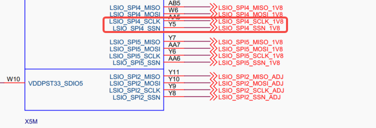

确认 RTL8852BS Bluetooth 使用的是哪一个 UART 控制器,方法如下:
  1. 根据原理图连接和设备树pinmux-func.dtsi可知,管脚 LSIO_SPI4_SCLK 对应的管脚复用配置为 pinctrl_uart5。

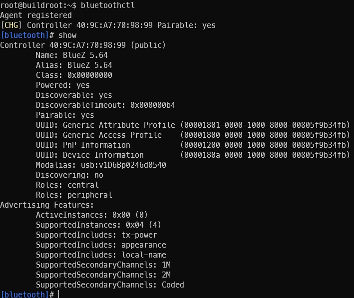

1. 进入蓝牙配置界面
  • 执行 bluetoothctl 进入交互模式,系统将显示蓝牙控制器的 MAC 地址及其当前状态(通常为可配对状态)。
  • 执行 show 命令查看蓝牙详细信息,重点关注 powered 和 discoverable 状态。
2. 启用蓝牙功能
  • 执行 power on 命令启用蓝牙功能。
3. 设置蓝牙为可发现状态

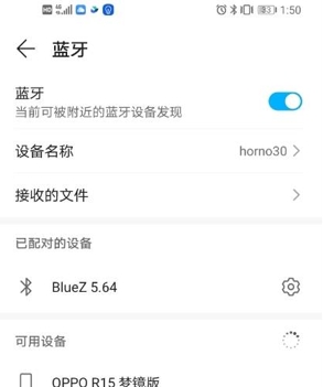

  • 执行 discoverable on 命令,使蓝牙设备可被附近设备发现。
  • 此时,使用手机或电脑扫描蓝牙设备,即可发现名为 BlueZ 5.64 的蓝牙设备。

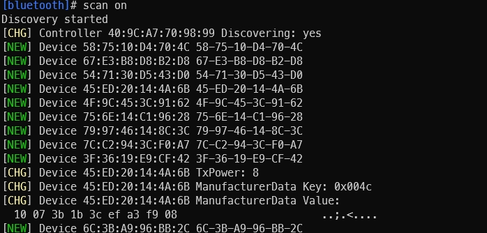

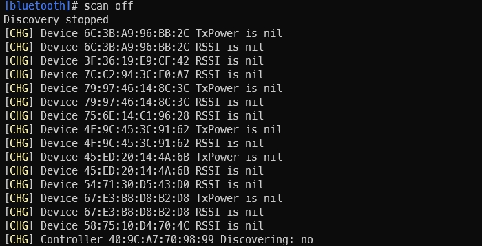

4. 扫描附近蓝牙设备
  • 执行 scan on 命令开启主动扫描,系统将周期性显示附近蓝牙设备。
  • 执行 scan off 命令关闭扫描,并汇总显示已发现的设备。

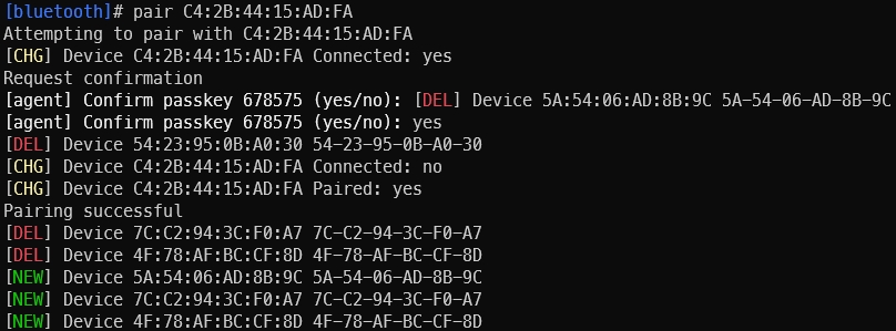

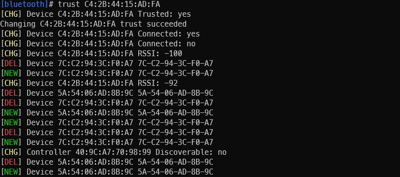

5. 配对其他蓝牙设备
然后就是和其他蓝牙的配对:
  • 执行 pair [targetMAC] 命令启动配对,根据提示输入 yes,并在对端设备上确认配对。
  • 配对成功后,可执行 trust [targetMAC] 命令,使设备在下次连接时自动配对。

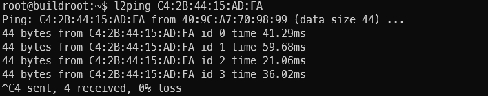

6. 测试蓝牙设备连接
  • 使用 l2ping 命令测试蓝牙设备的网络连接。
