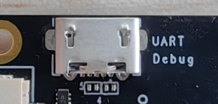

X5 EVB 开发板硬件上已经支持了串口转USB芯片(CH340N),用户使用一根 Micro USB 2.0 数据线将开发板连接到个人电脑(PC)上,在PC上安装好 CH340N 驱动即可使用。接口见功能模块布局中的接口 19,如下图所示:

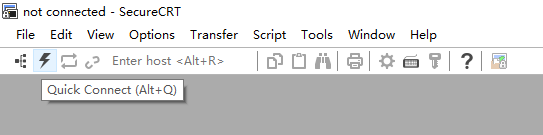

1、点击 Quick Connect 按钮,打开创建窗口

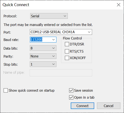

2、在 Quick Connect 对话框中,选择 Protocol 为 Serial,选择 Port 为识别到的 COM 口,例如 COM12, 然后根据上文的端口配置参数进行设置
image-20220215153207781

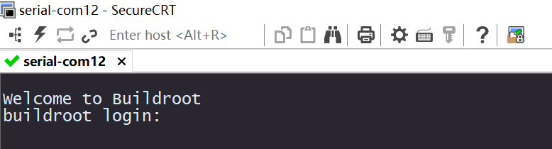

3、点击 Quick Connect 对话框的 Connect 按钮完成连接
image-20220215153135685
4、输入用户名 root,密码 root 即可登录设备

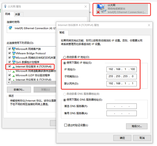

1、在网络连接中找到对应的以太网设备并双击打开;
2、找到Internet协议版本4选项并双击打开;
3、在下图红框位置填入对应的网络参数,然后点击确定。

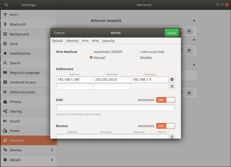

1、在 Ubuntu 界面打开 系统设置 -> 点击网络 -> 在 有线连接 中找到与板端连接的网口(如果 PC 和板端之间不是直连,请查看与板端通讯的网口),点击后面的小齿轮
2、在弹出的界面中,切换到IPv4,进行设置
3、选择手动,设置地址、子网掩码、网关,点击应用,重启网络即可

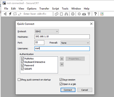

PC 上常用的调试工具有 Putty、MobaXterm、SecureCRT 等,用户可以根据使用习惯选择。不同工具通过网络连接开发板的过程基本类似,本文以 SecureCRT 为例,介绍新建网络连接的过程。

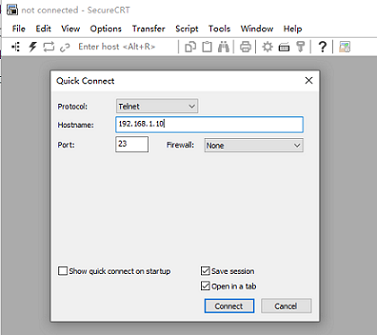

1、点击 Quick Connect 按钮,选择 Protocol 为 SSH2
2、填写 Hostname 为开发板IP地址(192.168.1.10), SSH2 方式需要额外填写 Username 为 root
image-ETH-Telnet image-ETH-SSH2
3、其他配置保持默认并点击 Connect 按钮完成创建
4、Telnet 登陆时需要用户输入用户名(root)和密码(root)
5、SSH2 登陆时需要用户输入密码(root)

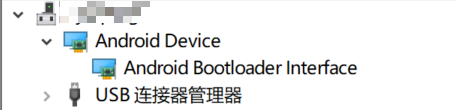

未安装驱动时,设备管理器会提示存在 USB download gadget 的未知设备,如下图:
image-20220214144850602
此时,用户需要使用 SDK 交付包中 software_tools\winusb_drivers\sunrise5_winusb.zip 压缩包,进行驱动安装,步骤如下:
1、解压 sunrise5_winusb.zip。
2、进入 sunrise5_winusb,右键点击 install_driver.bat,选择以管理员身份运行。
成功安装驱动后,设备管理器会显示 Android Device 设备,如下图:
image-20220309105416913

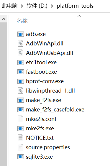

在 SDK 交付包中找到 software_tools\adb_and_fastboot\platform-tools_r34.0.5-windows.zip 文件。按照以下步骤完成软件安装和环境变量设置:
  • 选择一个不带 空格、中文、特殊字符 的文件夹解压 platform-tools_r34.0.5-windows.zip,例如解压到 D:\platform-tools。
image-20220425194733026

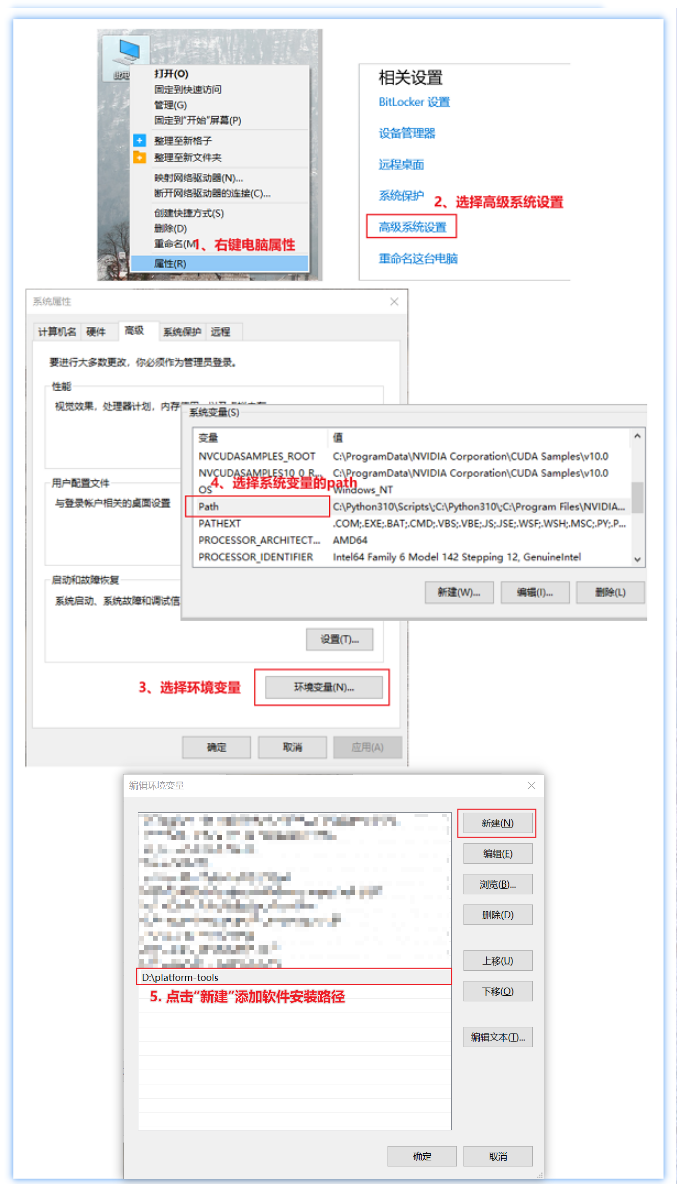

  • 打开 Windows 系统的高级环境配置,把这两个工具包的路径添加到环境变量中。
image-20220425195125259

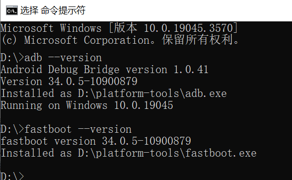

正确配置了环境变量之后,打开命令提示符,执行 adb --version 和 fastboot --version 即可查看到两个工具软件的版本号。
image-20240314142602339

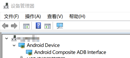

将开发板 Micro USB 接入 PC 后,设备管理器会识别到开发板 adb 设备 Andoroid Composite ADB Interface,如下图:
image-USB-xj3

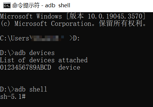

除了查看设备管理器端口,用户也可以通过 adb devices 命令确认 PC机 是否识别到adb设备,正常识别状态如下图:
image-20220309121640583

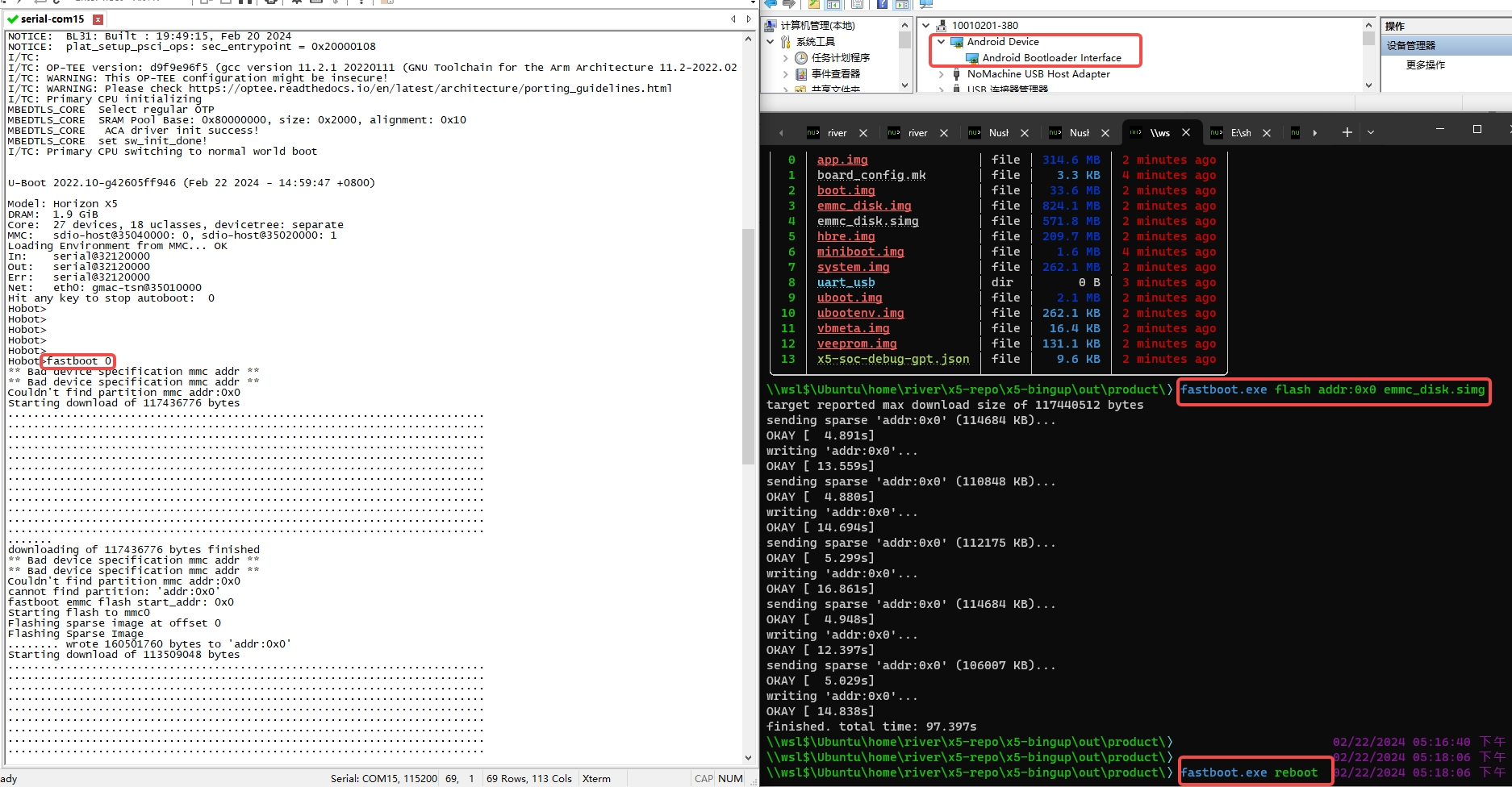

最简便的是使用如下命令,整体烧录系统镜像:
 fastboot flash addr:0x0 emmc_disk.simg
烧写完成后,主机 PC 端执行 fastboot reboot 命令重启或者开发板断电重启,使升级生效。
整体烧录系统镜像的过程图示如下所示:
usb_fastboot_usage

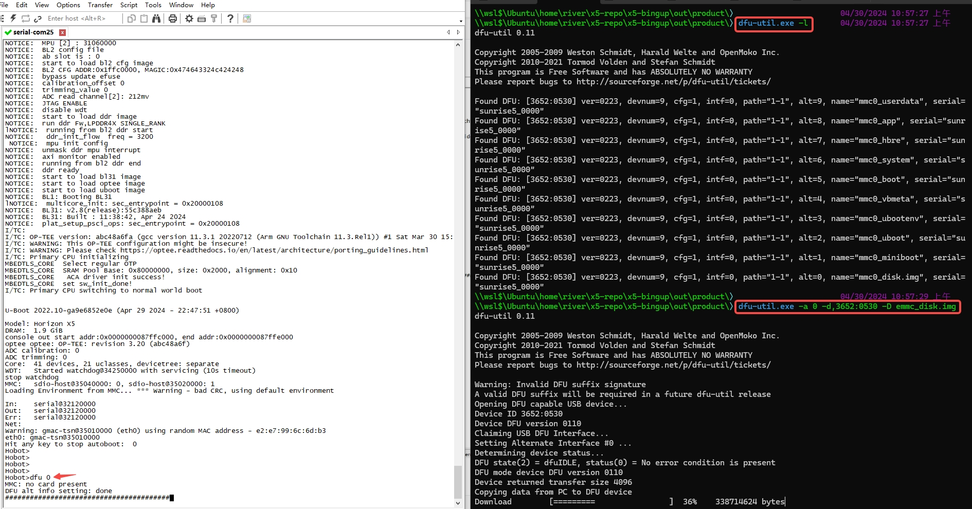

2.4.3.5. 使用 dfu
dfu 主要用来通过 USB 给开发板升级软件。
开发板进入 uboot 命令行模式后,执行 dfu 0 命令让开发板进入 dfu 模式。如果存储介质(eMMC、Nand flash)上没有烧录过镜像,不存在正常可以使用的分区表信息,请执行 run dfu_emmc 命令。
U-Boot 2022.10-gca2c6582a0 (Mar 13 2024 - 19:04:15 +0800)
Model: Horizon X5
... (省略) ...
Hobot>dfu 0
DFU alt info setting: done

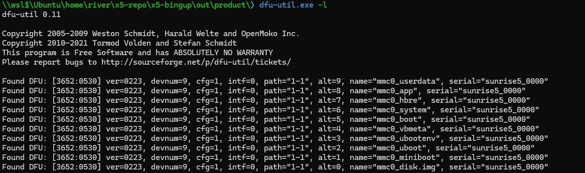

PC 端查看分区, 通过 -a 选择对应的类型进行整体烧录或分区烧录:
dfu-util -l
例如, 我们参考示例的镜像分区表如下图:
usb_dfu_list
整体烧录系统镜像:
dfu-util -a 0 -D emmc_disk.img
# 如果主机端有多个dfu设备, 例如有些笔记本的相机也是一个dfu设备, 则可以采用-d参数指定设备id进行选定, 命令如下:
# 逗号是必须的, dfu分为run-time形态和dfu形态, 需要逗号后的id来匹配dfu形态设备
dfu-util -d,3652:0530 -a 0 -D emmc_disk.img
整体烧录系统镜像的过程图示如下所示:
usb_dfu_usage
按分区烧录:
# 实际分区号, 即-a后的序号请参考dfu-util -l列出来的分区信息
dfu-util -a 2 -D uboot.img                      # 烧写uboot分区
dfu-util -a 5 -D boot.img                       # 烧写boot分区
dfu-util -a 6 -D system.img                     # 烧写system分区

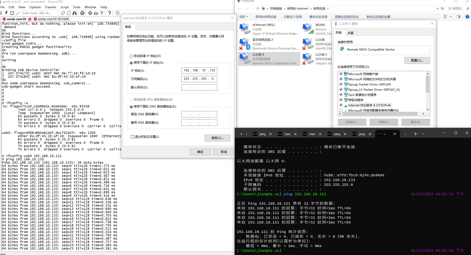

2.4.3.7. 虚拟网卡(rndis)
开发板进入到系统后,执行以下命令启动 rndis:
/etc/init.d/usb-gadget.sh restart rndis
Windows10 免驱,PC 和开发板通过 USB 线连接后,会生成网卡节点。
在 Windows 上配置 Remote NDIS 网卡的 IP 地址,以及在开发板上配置 usb0 网卡的 IP 地址,并执行 ping 测试,具体步骤如下:
配置Remote NDIS网卡的IP地址(在PC上):
1、打开网络连接设置: 在Windows系统中,右键点击任务栏中的网络连接图标(通常是Wi-Fi或以太网图标),然后选择打开网络和Internet设置。
2、进入网络设置: 在网络和Internet设置窗口中,选择更改适配器选项。
3、找到Remote NDIS连接: 在网络连接窗口中,找到并右键点击Remote NDIS连接,然后选择属性。
4、配置IP地址: 在本地连接属性窗口中,双击Internet 协议版本 4 (TCP/IPv4)或选中后点击属性。
5、手动配置IP地址: 在Internet 协议版本 4 (TCP/IPv4)属性窗口中,选择使用以下 IP 地址,然后输入IP地址、子网掩码和默认网关。通常情况下,你可以设置Remote NDIS网卡的IP地址为一个局域网中未被使用的地址,例如:IP地址为192.168.10.133,子网掩码为255.255.255.0,网关可以为空或者是局域网中的路由器IP地址。
6、保存配置: 输入完毕后,点击确定按钮保存配置并关闭所有窗口。
配置usb0网卡的IP地址(在开发板上):
1、登录开发板: 通过串口、SSH 或其他方式登录到开发板的命令行界面。
2、配置IP地址: 执行 ifconfig usb0 192.168.10.111 命令配置开发板的 usb0 的 IP 地址
执行ping测试:
1、确认网络连接: 确保 PC 和开发板连接通过 USB,并且 Remote NDIS 和 usb0 网卡已经配置了正确的 IP 地址。
2、在PC上执行ping命令: 打开命令提示符,输入命令 ping 192.168.10.111 (假设开发板的IP地址为 192.168.10.111),然后按回车键执行。
3、检查ping测试结果: 如果 ping 命令能够成功执行并显示类似 来自 192.168.10.111 的回复 的信息,说明 PC 和开发板间的网络连接正常。
配置信息以及测试信息如下图所示:
usb_rndis_usage
