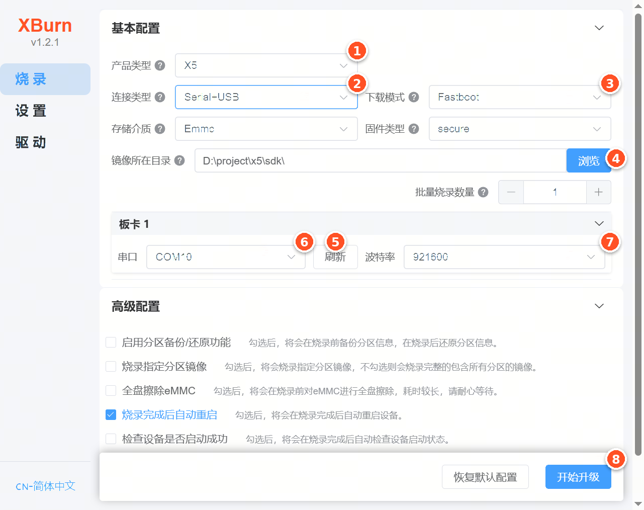

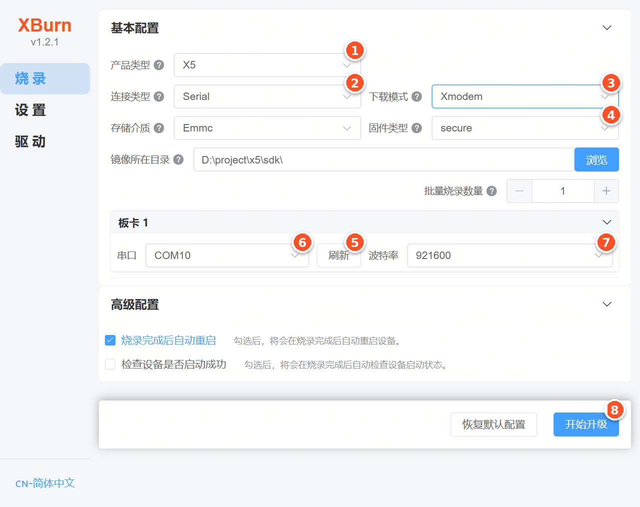

XBurn-gui工具集提供丰富的图形化界面,如下:
2.5.3.1. 烧录工具界面简介
烧录界面
说明如下:

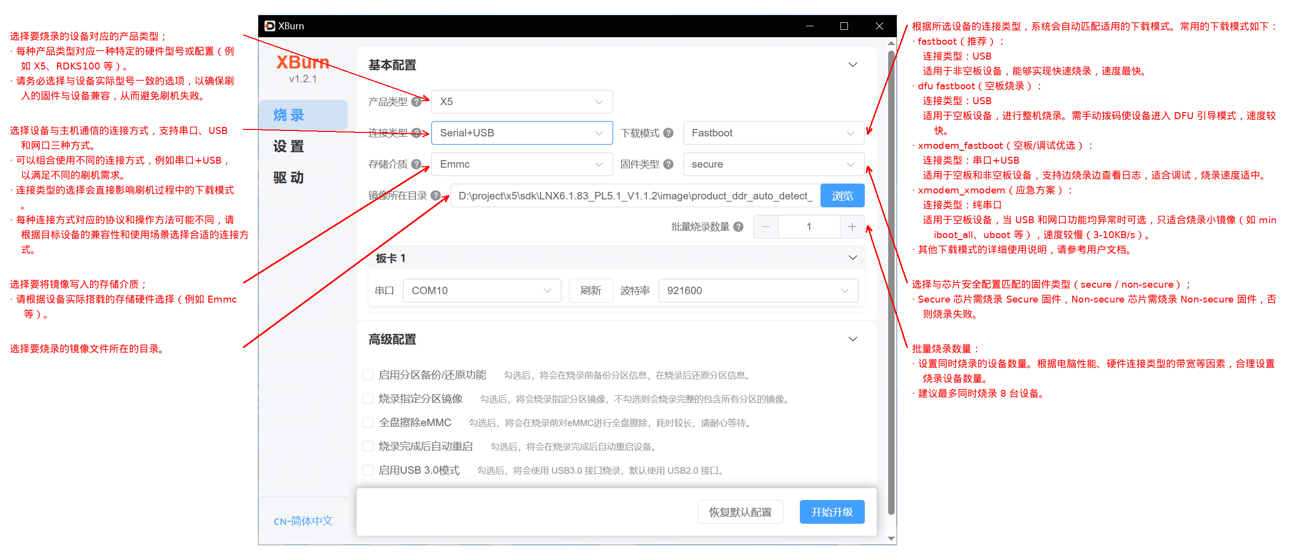

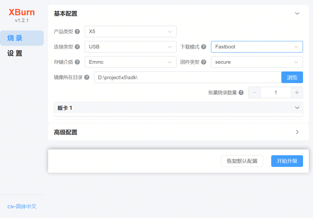

  • 基本配置:

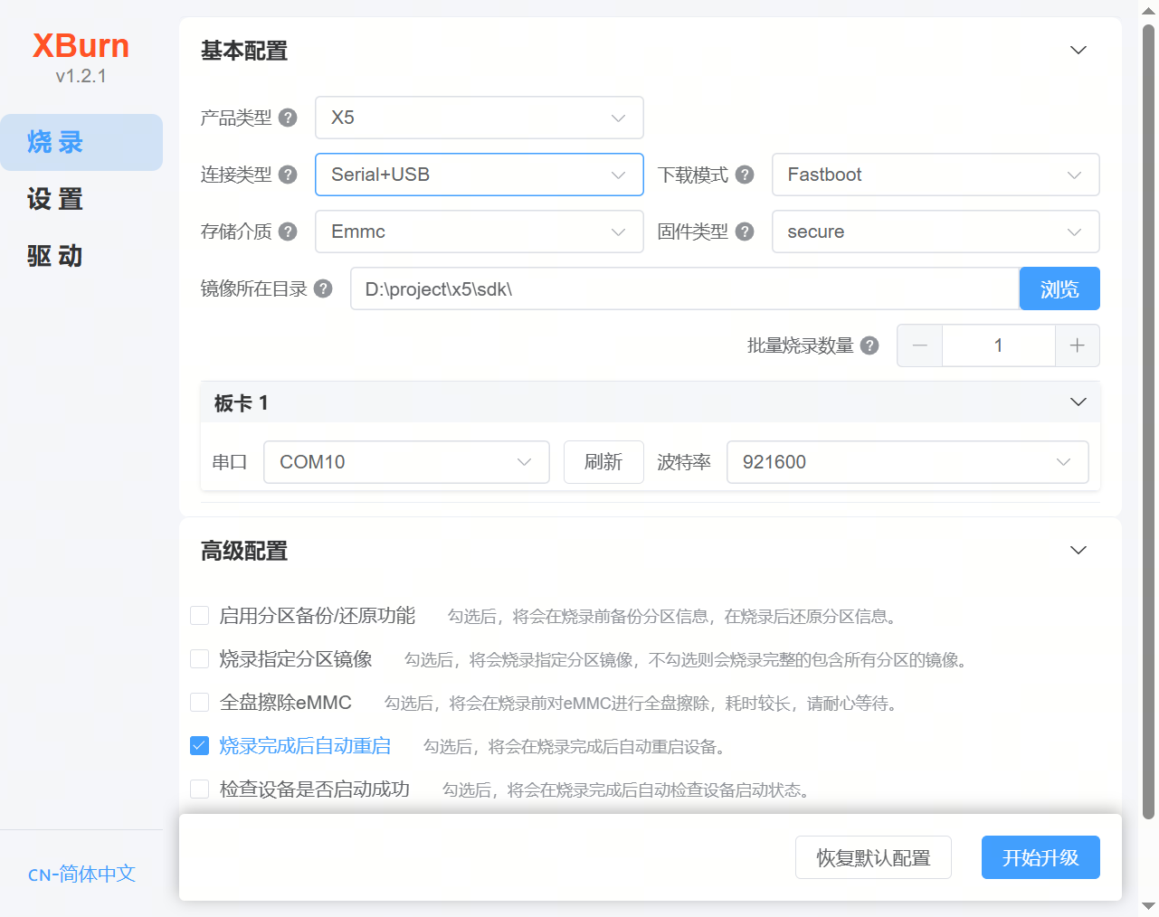

    1. 产品类型: 请选择您要烧录设备的对应产品类型。
      • 每种产品类型对应一种特定的硬件型号或配置(例如 X5 、 RDKS100 等)。
      • 请确保选择与设备实际型号一致的选项,以确保刷入的固件与设备兼容,从而避免刷机失败。
    2. 连接类型: 请选择设备与主机通信的连接方式,支持串口、 USB 和网口三种方式。
      • 可以组合使用不同的连接方式,例如串口 +USB,以满足不同的刷机需求。
      • 连接类型的选择会直接影响刷机过程中的下载模式。
      • 每种连接方式对应的协议和操作方法可能不同,请根据目标设备的兼容性和使用场景选择合适的连接方式。
    3. 下载模式: 根据所选设备的连接类型,系统会自动匹配适用的下载模式。常用的下载模式如下:
      • fastboot(推荐):
        • 连接类型: USB
        • 适用于非空板设备,能够实现快速烧录,速度最快。
      • dfu_fastboot(空板烧录):
        • 连接类型: USB
        • 适用于空板设备,进行整机烧录。需手动拨码使设备进入 DFU 引导模式,速度较快。
      • xmodem_fastboot(空板/调试优选):
        • 连接类型:串口 +USB
        • 适用于空板和非空板设备,支持边烧录边查看日志,适合调试,烧录速度适中。
      • xmodem_xmodem(应急方案):
        • 连接类型:纯串口
        • 适用于空板设备,当 USB 和网口功能均异常时可选,只适合烧录小镜像(如 miniboot_all, uboot 等),速度较慢( 3-10KB/s)。
      • 其他下载模式的详细使用说明,请参考烧录方式简介章节中的表格。
    4. 镜像文件目录:
      请选择要烧录的镜像文件所在的目录。
    5. 批量烧录数量:
      设置同时烧录的设备数量。根据电脑性能、硬件连接类型的带宽等因素,合理设置烧录设备数量。
      建议最多同时烧录 8 台设备。

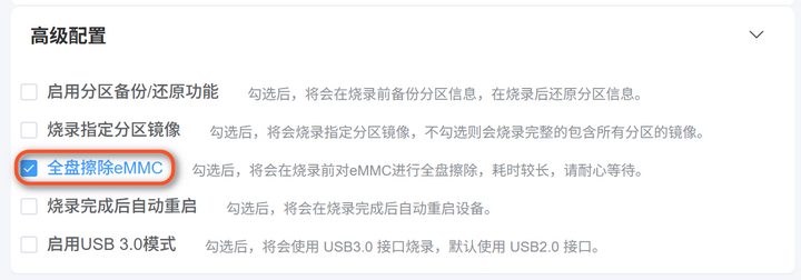

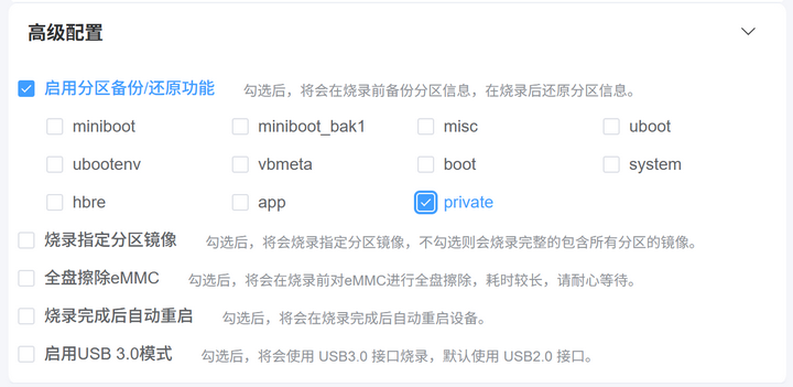

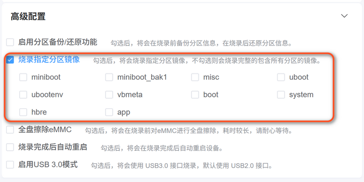

  • 高级配置:

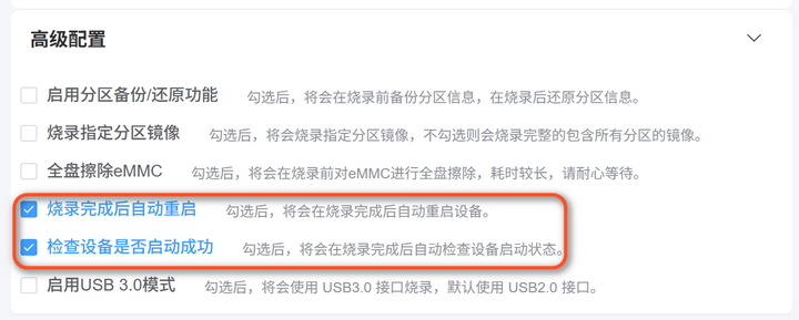

    • 启用分区备份/还原功能:勾选后,会在烧录前备份分区信息,在烧录后还原分区信息。
    • 烧录指定分区镜像:勾选后,会烧录指定分区镜像,不勾选则会烧录完整的包含所有分区的镜像。
    • 全盘擦除 eMMC:勾选后,会在烧录前对 eMMC 进行全盘擦除,耗时较长,请耐心等待。
    • 烧录完成后自动重启:勾选后,会在烧录完成后自动重启设备。
    • 启用 USB 3.0模式:勾选后,会使用 USB3.0 接口烧录,默认使用 USB2.0 接口。
    • 详细使用说明请参考高级配置章节

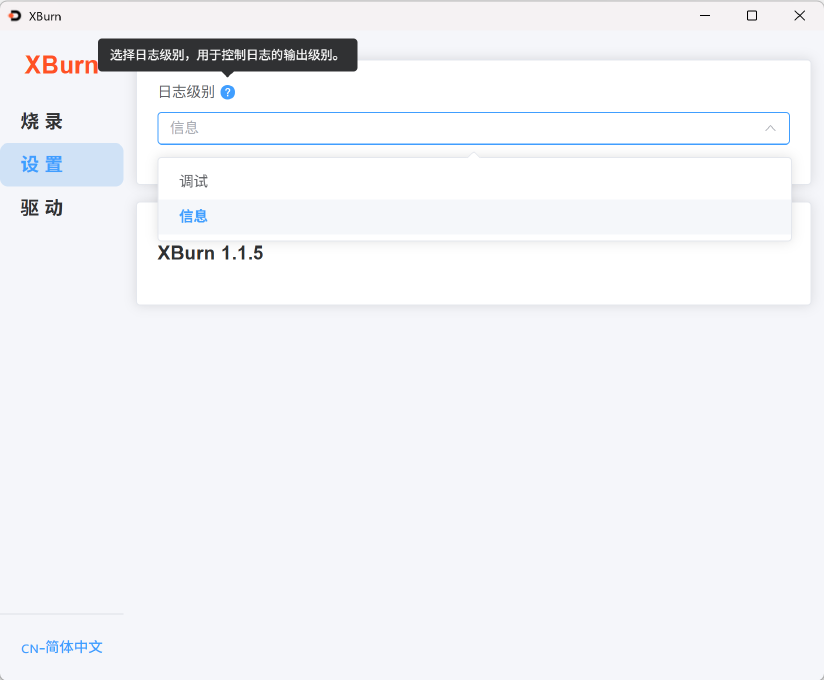

设置界面
该界面用于设置日志级别,控制日志的输出级别。
  • 日志级别:选择日志的输出级别(例如信息、调试)。

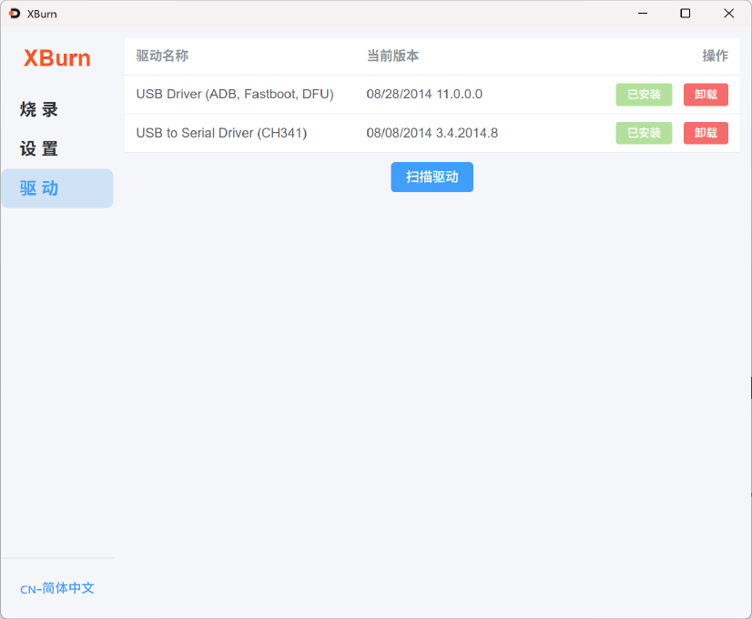

驱动界面
该界面用于查看和管理驱动程序的状态信息。
  • 驱动名称:列出已安装的驱动程序名称(例如 USB Driver (ADB, Fastboot, DFU) 和 USB to Serial Driver (CH341))。
  • 当前版本:显示驱动程序的当前版本。
  • 操作:提供安装和卸载驱动程序的按钮。
  • 扫描驱动:提供扫描驱动程序的按钮,用于检测和安装新的驱动程序。

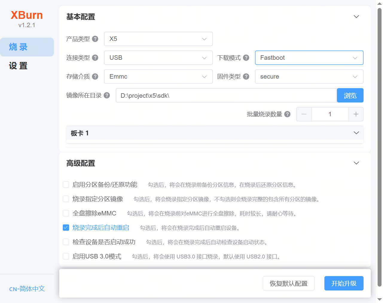

USB Fastboot 单 USB 线连接 1. 非空板状态下,确保设备可进入 U-Boot 命令模式,执行 fastboot 0 进入 Fastboot 模式:
a. 若设备已在 Fastboot 模式,直接烧录。
b. 否则,若有 ADB 连接 (adb devices),如果存在 adb devices,通过 adb shell 进入单板终端,然后执行 reboot -m usb2 -f 使设备进入到 fastboot 模式。
2. 使用 Fastboot 通过 USB 烧写完整镜像。
· 仅支持非空板状态烧录

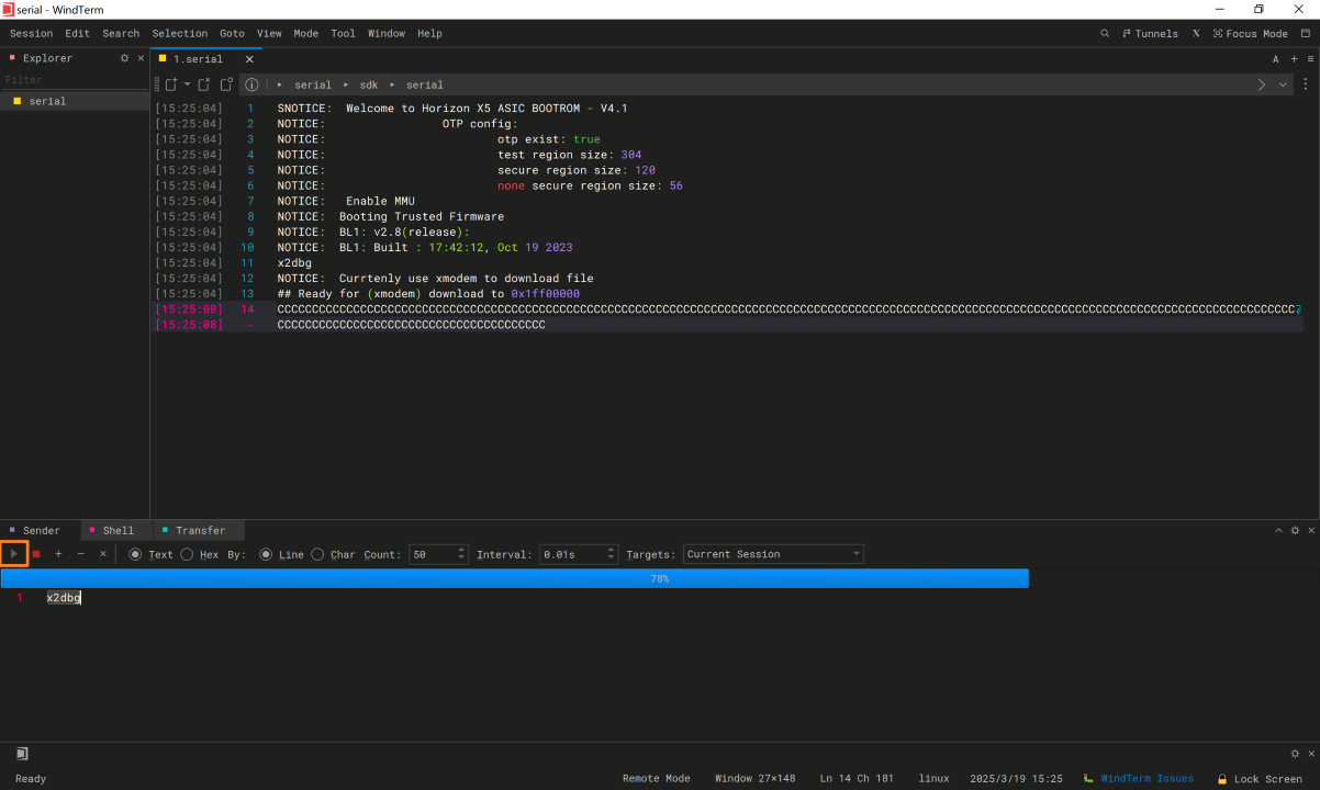

Serial+USB Xmodem+fastboot 串口线 + USB 线连接 1. 通过串口使用 Xmodem 协议下载 BL2 和 BL3x 至设备并引导至 U-Boot 命令模式。
2. 在 U-Boot 下执行 fastboot 0 进入 Fastboot 模式。
3. 使用 Fastboot 通过 USB 烧写完整镜像。
· 支持空板状态烧录
· 推荐将串口波特率设置为 921600 (拨码开关 D4 置 1)

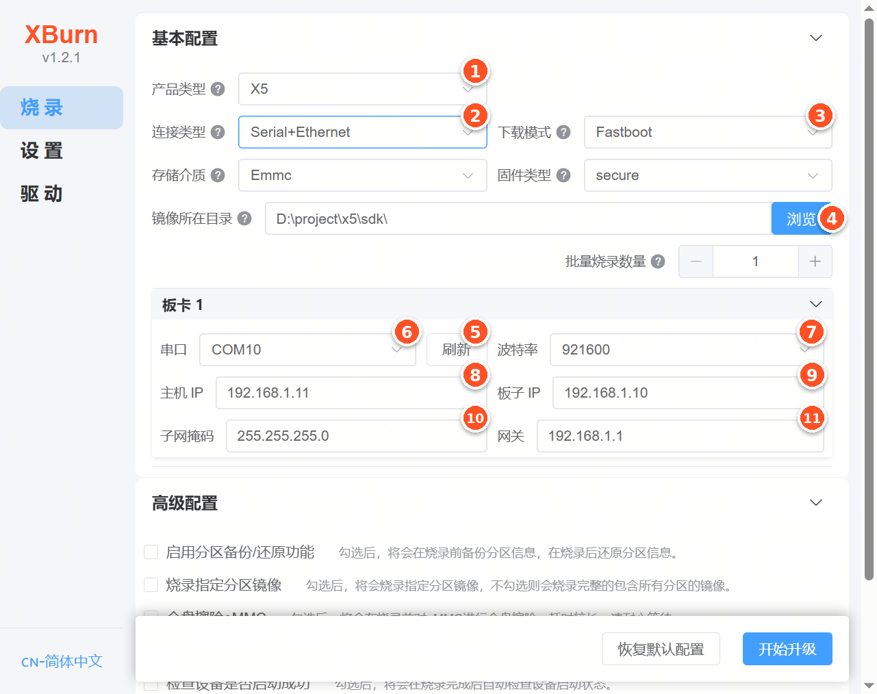

Serial+Ethernet xmodem+fastboot 串口线 + 网线连接 1. 通过串口使用 Xmodem 协议下载 BL2 和 BL3x 至设备并引导至 U-Boot 命令模式。
2. 在 U-Boot 下执行 fastboot udp 0 命令启动 Fastboot UDP 服务。
3. 在主机端使用 fastboot 的 UDP 模式烧写完整镜像。

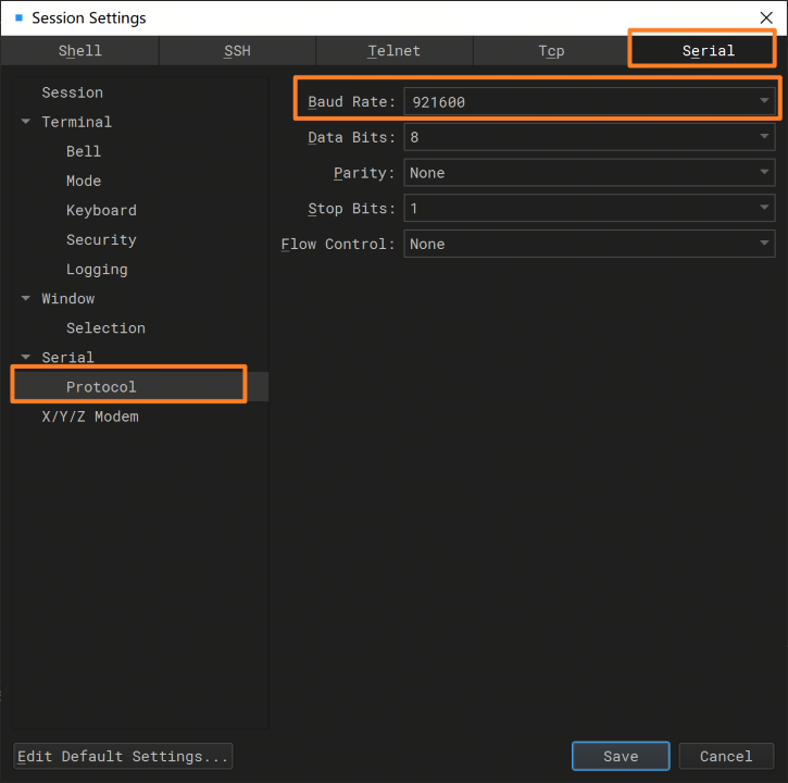

注意:在上述所有使用 Xmodem 协议的下载模式中,推荐将串口波特率改为 921600bps (将拨码开关的 D4 置 1),以提高烧录速度。

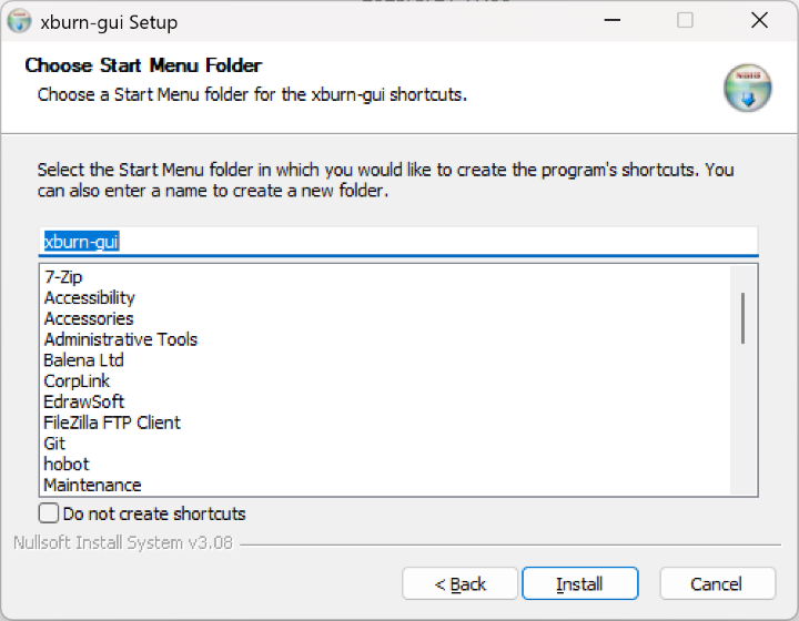

2.5.3.3. 烧录工具安装与启动说明
windows 系统下安装与启动 XBurn

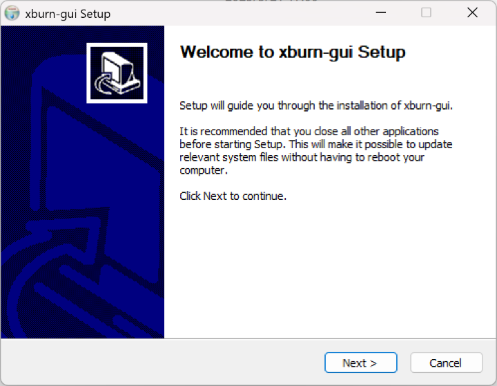

双击安装包 xburn-gui_1.1.5_x64-setup.exe 即可进行安装,具体安装步骤如下:
  1. 点击 Next:

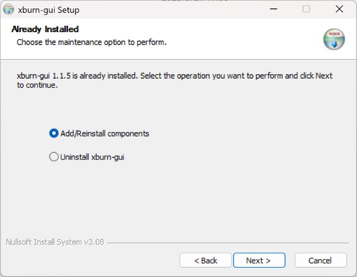

  2. 选择 Add/Reinstall components,然后点击 Next:

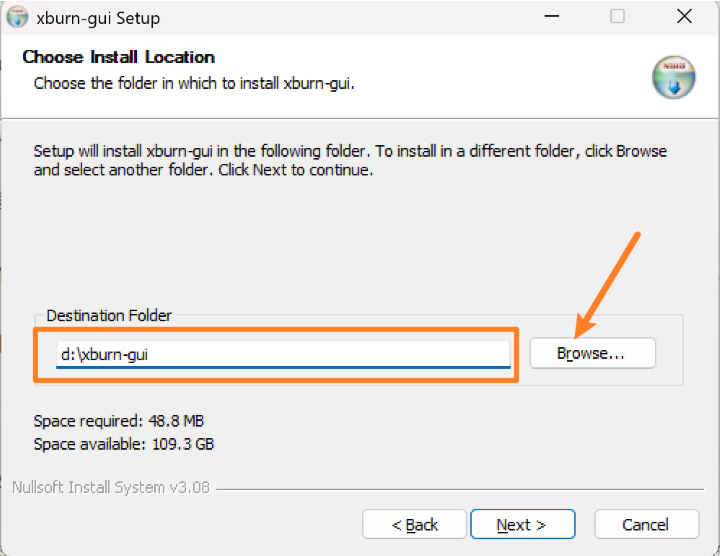

  3. 点击 Browse 选择安装路径:

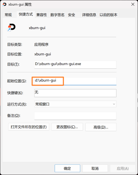

    提示:建议将软件安装到硬盘分区根目录(如 D:\xburn-gui),以便于查找日志文件。
  4. 点击 Install 进行安装:

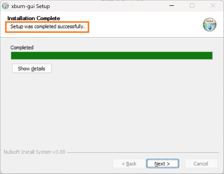

  5. 待进度条满,且出现 Setup was completed successfully. 即说明安装成功,此时点击 Next:

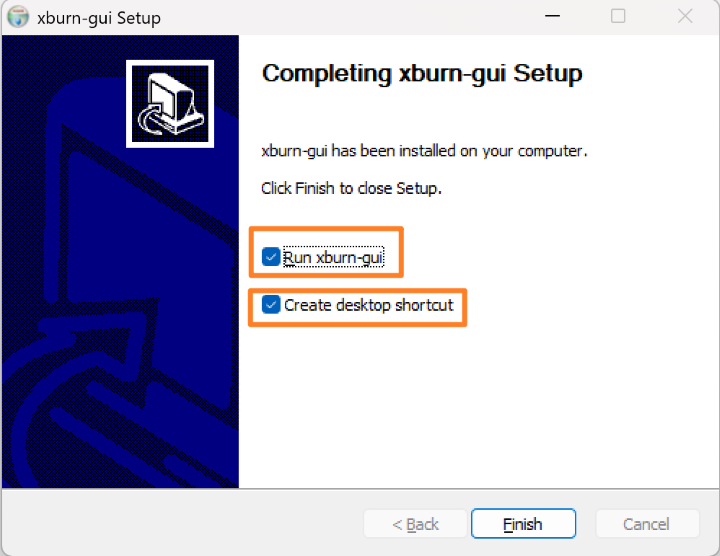

  6. 勾选 Run xburn-gui 以及 Create desktop shortcut,然后点击 Finish 完成安装:
  7. 安装完成后,XBurn-gui界面随后会自动打开:
  8. 后续可以直接双击桌面上的 XBurn.exe 图标即可启动软件。

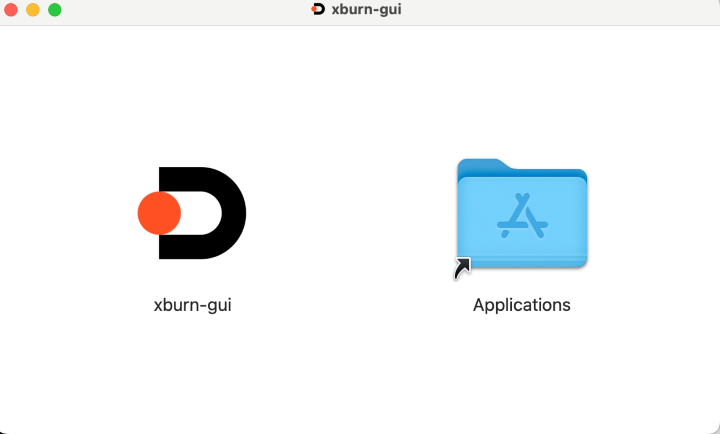

MAC 系统下安装与启动 XBurn

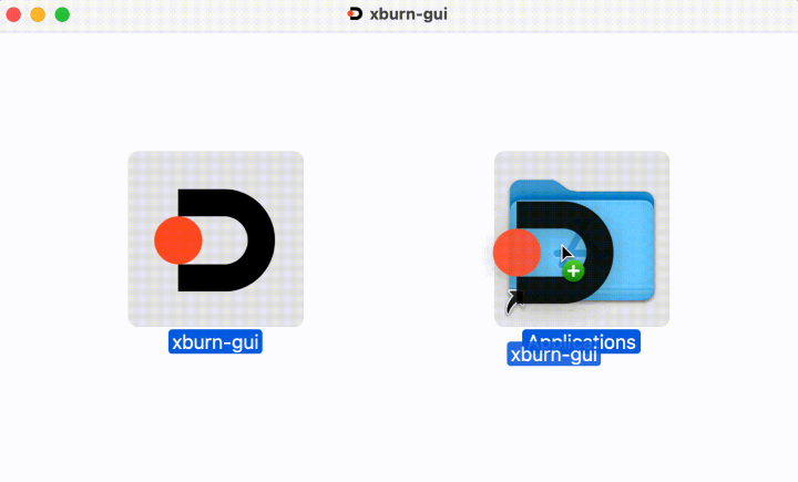

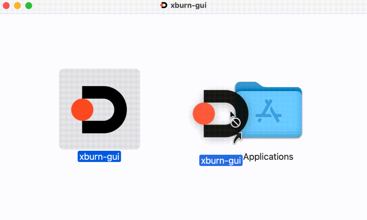

双击安装包 xburn-gui_1.1.5_universal.dmg 即可进行安装,具体安装步骤如下:
  1. 随即会出现一个弹窗,单击并按住 xburn-gui 图标拖到 Applications 图标中:
  2. xburn-gui 便装完成,此时可以双击 xburn-gui 的图标来打开该程序:

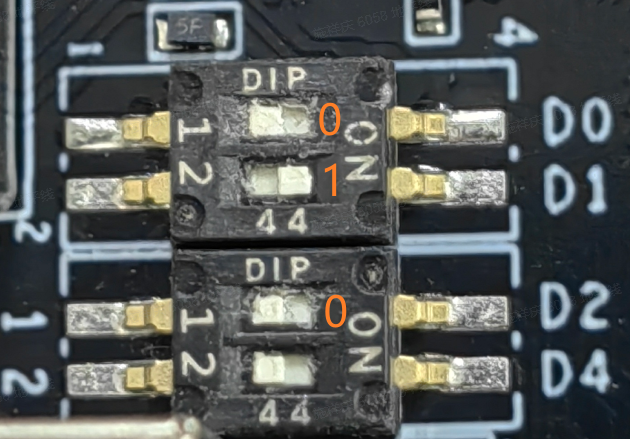

  1. 使用 DFU 下载模式:
    • 硬件需具备启动拨码开关,且该拨码开关已设置为 USB 启动模式;
    • 硬件中 BOOT CONFIG 中 DFU 位(一般是 D5 位)需要接地(DFU 置零),如果单板上有拨码开关控制 DFU 则将拨码开关拨为 0;若没有拨码开关控制 DFU 位,则需要根据实际硬件电路拆/装 DFU 位的电阻;
    • 当存储介质中的镜像不存在或已损坏时,可以采用此选项进行升级。

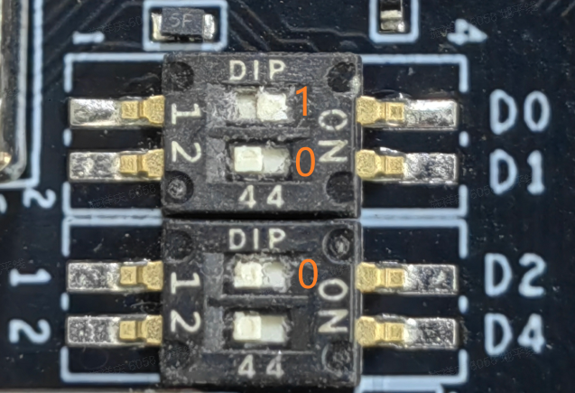

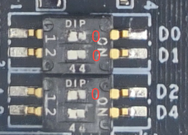

      USB 启动模式需要将拨码开关设置为如下状态:
      USB_Download_Mode
  2. 使用 Xmodem 下载模式:
    • 当存储介质中的镜像不存在或已损坏时,可以采用此选项进行升级;
    • 建议在 Xmodem 下载模式下,对于 X5 EVB 可以将拨码开关的 D4 置 1 (将串口波特率改为 921600bps),这样可以极大地加快烧录速度。
      Xmodem 启动模式需要将拨码开关设置为如下状态:
      UART_Download_Mode
镜像正常时下载模式的选取
存储设备中镜像正常时可以选取 Fastboot 下载模式,该模式需要开发板可以正常进入 U-Boot 命令行:
  • 若硬件不具备启动拨码开关,请确保存储介质中存在可正常启动的软件,无需其他操作;
  • 若硬件具备启动拨码开关,请确保拨码配置设置为可以正常启动的状态。
默认的启动模式为 EMMC 启动,此时拨码开关状态如下:
EMMC_Download_Mode
其他启动模式可以参考拨码开关章节中的拨码真值表。
注意:在存储介质中软件不存在或已损坏的情况下, X5 芯片将自动切换至 USB 启动模式。

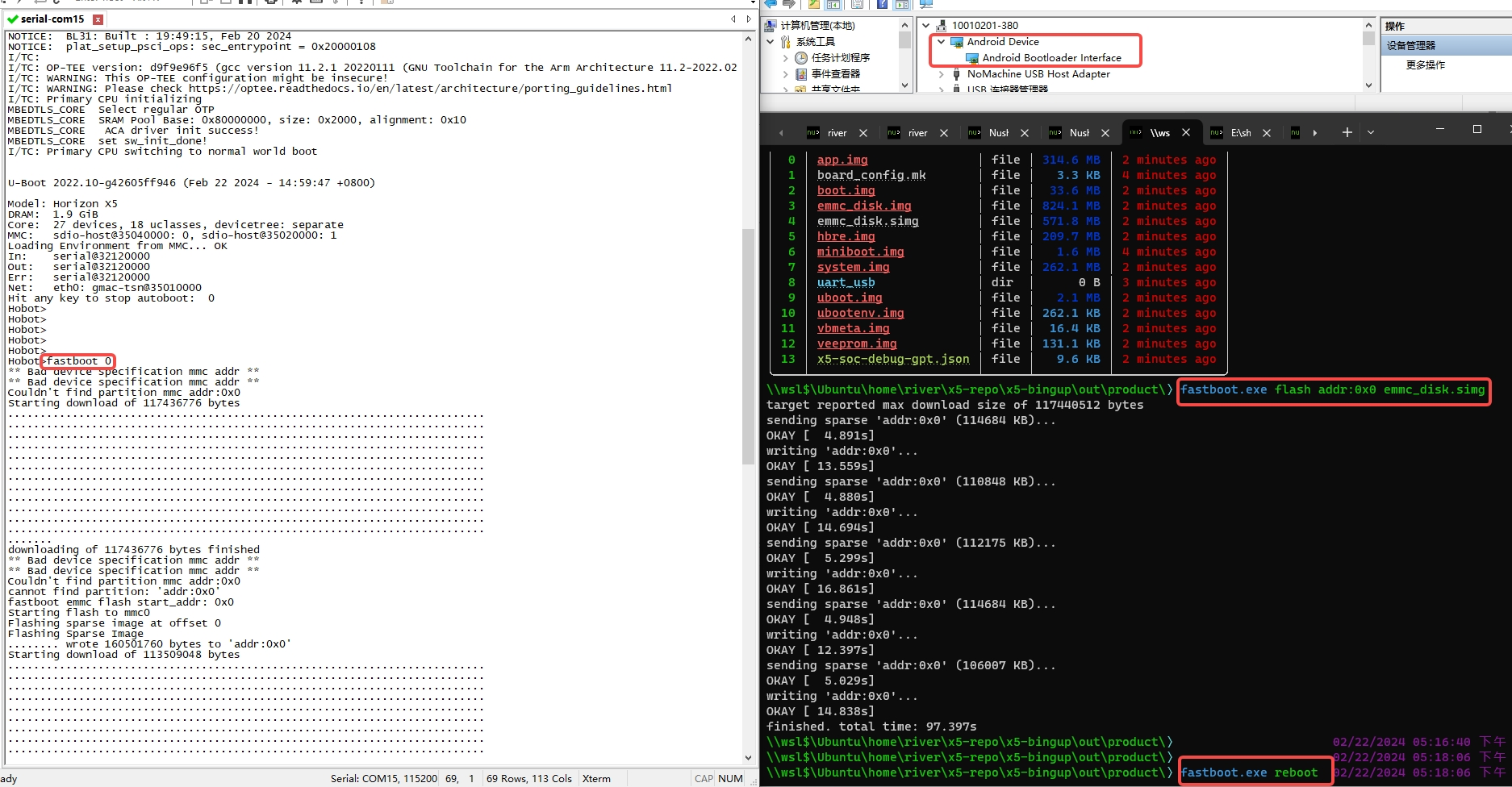

        • I. 若设备已在 Fastboot 模式,直接烧录。
        • II. 否则,若有 ADB 连接 (adb devices),如果存在 adb devices,通过 adb shell 进入单板终端,然后执行 reboot -m usb2 -f 使设备进入到 fastboot 模式:
          # Windows PowerShell terminal
          PS C:\Users\xiangqing.shi> adb devices
          List of devices attached
          0x30811a620a494c0f035cefd80000  device
          PS C:\Users\xiangqing.shi> adb shell
          sh-5.1# reboot -m usb2 -f
        • III. 操作前,如果板端有接入串口,此时可以看到串口日志:
          # board serial terminal
          U-Boot 2022.10-g64e3056741 (Jun 18 2025 - 21:44:29 +0800)
          Model: Horizon X5
          DRAM:  3.9 GiB
          console out start addr:0x0000000087ffc000, end addr:0x0000000087ffe000
          horizon_lsio_pinctrl lsio_iomuxc@34180000: Initialized D-Robotics pinctrl driver
          optee optee: OP-TEE: revision 3.20 (a3b65462)
          ADC calibration: -22
          ADC trimming: 9
          horizon_hsio_pinctrl hsio_iomuxc@35050000: Initialized D-Robotics pinctrl driver
          horizon_dsp_pinctrl dsp_iomuxc@31040014: Initialized D-Robotics pinctrl driver
          Core:  149 devices, 29 uclasses, devicetree: separate
          WDT:   Started watchdog@34250000 with servicing (10s timeout)
          stop watchdog
          MMC:   sdio-host@35040000: 0, sdio-host@35020000: 1
          Loading Environment from MMC... (Tuning Ok!) *** Warning - bad CRC, using default environment
          In:    serial@32120000
          Out:   serial@32120000
          Err:   serial@32120000
          Net:
          Warning: gmac-tsn@35010000 (eth0) using random MAC address - 92:d9:1f:90:d1:8d
          eth0: gmac-tsn@35010000
          boot action: FASTBOOT USB2.0
          select emmc(0) as flash medium
          do fastboot usb

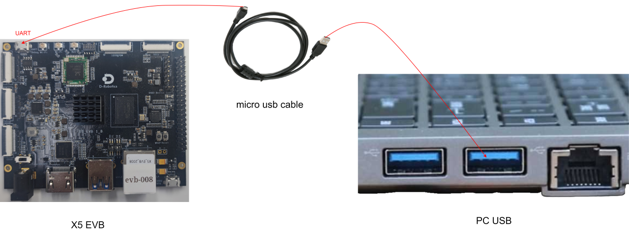

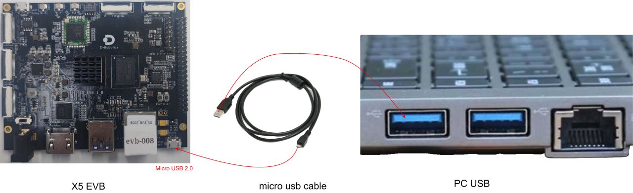

接线示意图:
USB_UP
USB 连接类型烧录说明:

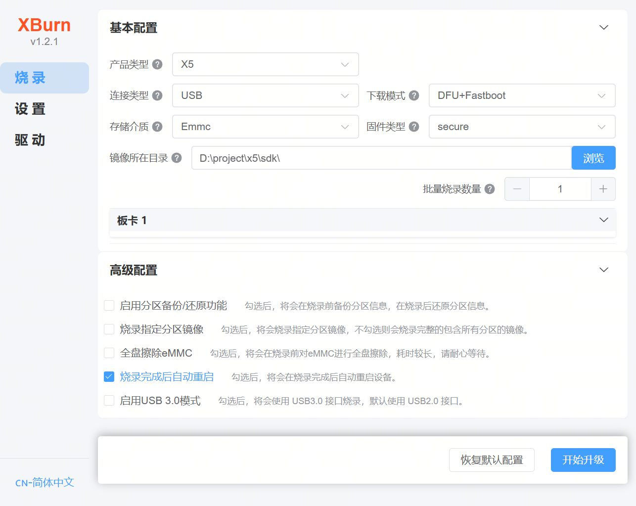

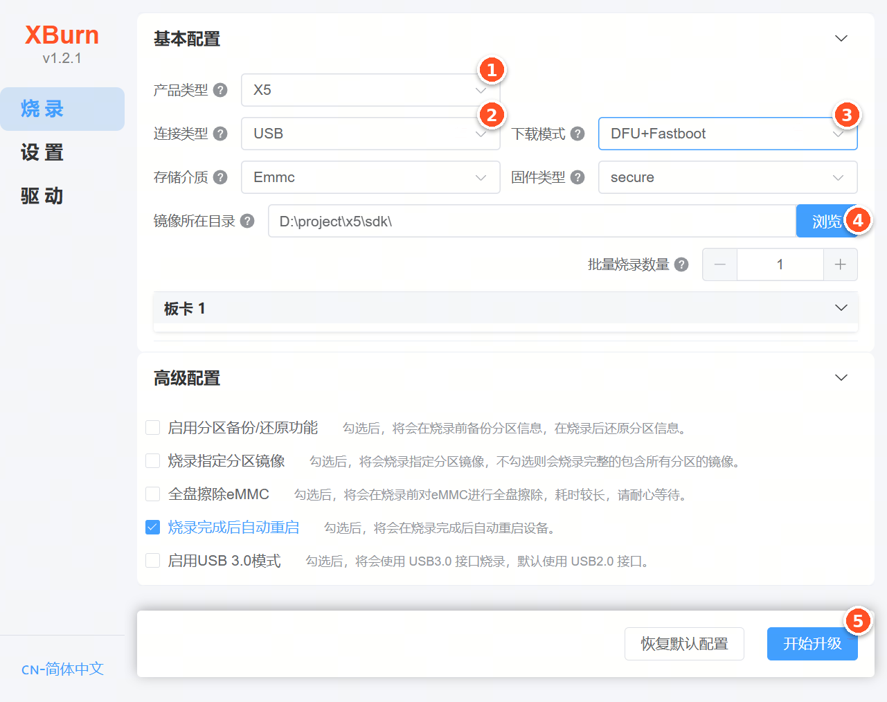

以 DFU+Fastboot 下载模式为例对 XBurn-gui烧录工具的使用进行说明。
烧录之前,需要配置启动方式为 USB 启动(将拨码开关 D5 置零, 拨码开关 D[2:0] 置为 010,如果开发板没有拨码开关,需要临时修改硬件电路),此时,板端如果有连接串口,可以在串口终端看到下面日志:
NOTICE:   Enable MMU
NOTICE:  BL1: v2.8(release):
NOTICE:  Enter USB2 Mode......
NOTICE:  Currtenly use dfu-util to download file
NOTICE:  Download file via USB
NOTICE:  DFU Start...
XBurn-gui烧录工具界面配置如下:
步骤1:
选择产品类型。点击在产品类型选项列表中,选择型号为 X5。
步骤2:
选择连接类型。点击选择连接类型选项列表,选择 USB。
步骤3:
选择下载模式。点击下载模式选项列表,选择 DFU+Fastboot 模式。
步骤4:
选择待烧录镜像的目录。点击浏览,选择镜像文件所在的目录,通常为系统编译后生成的 out/product 目录,如 S:\home\sxq\projects\sdk_x5_CS1.0\out\product。
步骤5:

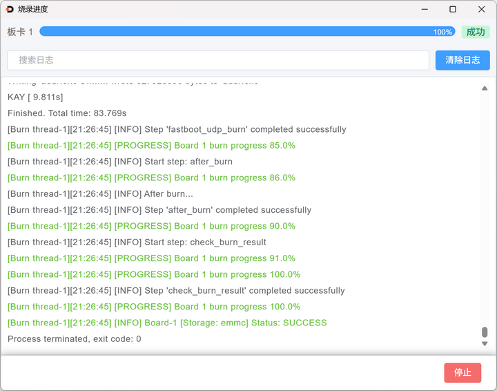

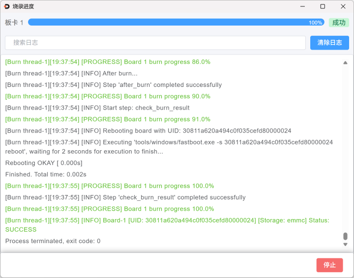

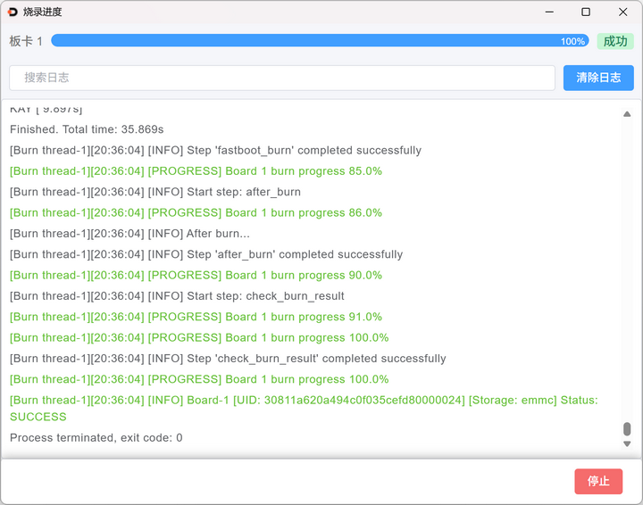

开始烧录。将开发板上电,然后点击开始升级,工具将开始烧录。当进度条显示 100% 时,表示升级成功。
步骤6:
烧录完成将拨码开关改回正常启动模式,如 EMMC 启动模式(将 D[5][2:0] 置为1001)。
注意:点击开始升级 按钮需要在单板上电 1 分钟内完成,否则单板会因为超时退出 DFU 状态,此时会进入等待 Xmodem 文件传输状态,此时烧录软件一般会报错如下:
[Burn thread-1][20:09:55] [WARNING] Minimum dfu device detect timeout is 30s!

NOTICE:  USB DFU function timeout and need switch to xmodem download
NOTICE:   dfu-util timeout, forcily switch xmodem download......

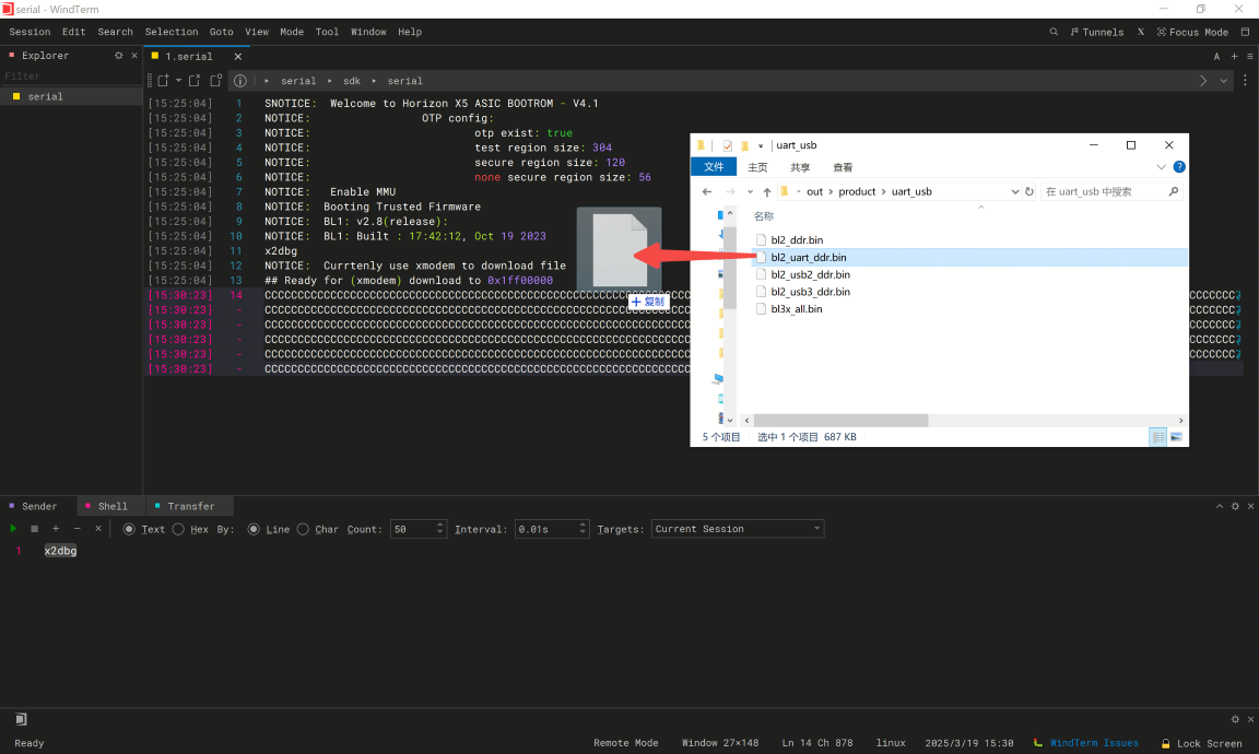

## Ready for (xmodem) download to 0x1ff00000
CCCCCCCCCCCCCCCCCCCCCCCCCCCCCCCCCCCCCCCCCCCCCCCCCCCCCCCCCCCC
如果遇到超时退出 DFU 导致升级失败,可以断电重启单板再次点击升级即可。

接线示意图:
fastboot_usb
fastboot_usb
以下是烧录过程的详细描述:
步骤1: 选择产品类型。点击产品类型选项列表中,选择型号为X5。
步骤2: 选择连接类型。点击连接类型选项列表,选择 Serial+USB。
步骤3: 选择下载模式。点击下载模式选项列表,选择Fastboot模式。
步骤4: 选择待烧录镜像的目录。点击浏览,选择镜像文件所在的目录,通常为系统编译后生成的out/product目录,如S:\home\sxq\projects\sdk_x5_CS1.0\out\product。
步骤5: 点击刷新按钮,确保软件识别到正确的串口。
步骤6: 选择串口。在串口选项中选择正确的 COM 口,如COM6。
步骤7: 设置波特率。在波特率选项中输入或选择正确的波特率,如921600(推荐)。
步骤8: 开始烧录。将开发板上电,然后点击开始升级,工具将开始烧录。当进度条显示100%时,表示升级成功。
2.5.3.7. Serial+Ethernet 连接方式升级过程说明
前提条件:
适用范围:
Serial+Ethernet 连接方式 Fastboot 以及 Xmodem+fastboot 两种下载模式,这两种下载模式的详细说明可以参考烧录方式简介章节中的表格。
  • 本连接方式适用于能够同时连接串口和以太网口的场景。
  • 本连接方式中可以选择 Xmodem+fastboot 下载模式,通过 Xmodem 协议用于开发板上没有可用镜像或镜像已损坏场景的烧录,此时需要使用 out/product/uart_usb 中的镜像 BL2 以及 BL3X,此时推荐将串口波特率设置为 921600 (拨码开关 D4 置 1)。
下面以 Fastboot 下载模式为例进行说明。
接线示意图:
fastboot_udp
fastboot_usb
以下是烧录过程的详细描述:
步骤1: 选择产品类型。在产品类型下拉列表中选择X5。
步骤2: 选择连接类型。在连接类型下拉列表中选择Serial+Ethernet。
步骤3: 选择下载模式。在下载模式下拉列表中选择Fastboot。
步骤4: 选择镜像所在目录。点击浏览按钮,选择镜像文件所在的目录,例如S:\home\sxq\projects\sdk_x5_CS1.0\out\product。
步骤6: 选择串口。在串口下拉列表中选择当前的使用的 COM 口,如 COM6。
步骤7: 设置波特率。在波特率下拉列表中选择当前的串口波特率,如921600。
步骤8: 设置主机IP。在主机IP输入框中输入当前接入的 PC 网口的静态 IP ,如 192.168.1.101。
步骤9: 设置板子IP。在板子IP输入框中输入192.168.1.10(默认 IP)。
步骤10: 设置子网掩码。在子网掩码输入框中输入255.255.255.0。
步骤11: 设置网关。在网关输入框中输入192.168.1.1。
步骤12: 开始烧录。点击开始升级按钮,开始烧录过程。当进度条显示100%时,表示升级成功。

  • 本连接方式中支持的下载模式均通过 Xmodem 协议用于开发板上没有可用镜像或镜像已损坏场景的烧录,此时需要使用 out/product/uart_usb 中的镜像 BL2 以及 BL3X,此时推荐将串口波特率设置为 921600 (拨码开关 D4 置 1)。

下面以 Xmodem 下载模式为例进行说明。
接线示意图:
Serial_mode
XBurn_Serial_Ethernet_Fastboot_dl
以下是烧录过程的详细描述:
步骤2: 选择连接类型。在连接类型下拉列表中选择Serial。
步骤3: 选择下载模式。在下载模式下拉列表中选择Xmodem。
步骤5: 选择串口。在串口下拉列表中选择COM6。
步骤6: 点击刷新按钮,刷新串口列表以确保选择正确的串口。
步骤7: 设置波特率。在波特率输入框中输入921600。
步骤8: 开始烧录。点击开始升级按钮,开始烧录过程。Xmodem 传输的速度很慢,请耐心等待。

烧录完成后自动重启
勾选烧录完成后自动重启选项后,烧录镜像结束时会重启开发板。
  • 默认勾选,烧录结束后,开发板会停留在最后的烧录结束时的状态,比如通过fastboot烧录,那么烧录结束后,开发板依然会处在fastboot模式。
auto_reboot
勾选后会出现一个 检查设备是否重启成功 选项可供勾选。
全盘擦除 eMMC
勾选全盘擦除 eMMC后,如果开发板上的主存储介质是 eMMC 时,会在烧录镜像前,全盘擦除整个 eMMC。
  • 全盘擦除 eMMC 耗时较长,请耐心等待,16GB 的 eMMC 的全盘擦除需要 3-5 分钟。
  • 当选则了烧录指定分区镜像模式是,即使勾选 全盘擦除 eMMC 也不会生效。
all_emmc_erase

简介
XBurn-gui 烧录工具支持分区备份、还原功能,可以指定分区进行备份,在新镜像烧录结束后,会把备份的分区重写烧录到开发板,保持该分区数据不会因为烧录新镜像而发生变化。
适用范围
  • 开发板的存储介质中必须已经存在分区。
使用方式
  • 默认烧录时不会进行分区备份。
    partition_backup
  • 勾选 启用分区备份/还原功能 选项,并选择需要备份的分区,则烧录时会对选择的分区进行分区备份。
烧录步骤和之前介绍的几种连接方式的烧录步骤除了需要额外勾选启用分区备份/还原功能 选项之外完全一样。
额外需要注意的是烧录完成后,重启开发板并检查分区是否备份成功。
指定烧录分区镜像
Burn_specified
  • 指定烧录分区镜像: 本选项支持只烧录镜像中的某一个或多个分区,不影响其他分区内容。适用于以下场景:
    • 只需更新系统中的某个组件(如 miniboot、uboot、system、app 分区等)
    • 需要在不影响用户数据分区的前提下进行系统升级
    • 选择此模式后,您需手动选择要烧录的目标分区。

Windows 系统中需要将 xburn-gui 烧录工具的安装目录加入到系统的环境变量中,以方便通过命令行的方式执行烧录操作,例如:
XBurn_path
将上述路径 D:\xburn-gui 添加到系统的环境变量中,步骤如下:
  1. 按下 Win + R 键,打开运行对话框。
  2. 输入 sysdm.cpl,按下回车。
  3. 在系统属性窗口中菜单栏选择高级,然后点击右下角的环境变量。
  4. 在环境变量窗口中选中Path变量,然后点击编辑按钮。
  5. 在编辑环境变量窗口中点击新建,将 xburn-gui 烧录工具的安装目录地址粘贴进去即可。
  6. 点击确定。

  -V {debug,info,warning,error,critical}, --log_level {debug,info,warning,error,critical}

--log_level -V debug, info, warning, error, critical 设置日志级别(默认 info) -V debug -

    执行成功日志如下:
    Finished. Total time: 31.990s
    [Burn thread-1][18:44:37] [INFO] Step 'fastboot_burn' completed successfully
    [Burn thread-1][18:44:37] [PROGRESS] Board 1 burn progress 85.0%
    [Burn thread-1][18:44:37] [INFO] Start step: after_burn
    [Burn thread-1][18:44:37] [PROGRESS] Board 1 burn progress 86.0%
    [Burn thread-1][18:44:37] [INFO] After burn...
    [Burn thread-1][18:44:37] [INFO] Step 'after_burn' completed successfully
    [Burn thread-1][18:44:37] [PROGRESS] Board 1 burn progress 90.0%
    [Burn thread-1][18:44:37] [INFO] Start step: check_burn_result
    [Burn thread-1][18:44:37] [PROGRESS] Board 1 burn progress 91.0%
    [Burn thread-1][18:44:37] [ERROR] Write failed: Write timeout
    [Burn thread-1][18:44:37] [INFO] Reconnected successfully
    [Burn thread-1][18:44:37] [PROGRESS] Board 1 burn progress 100.0%
    [Burn thread-1][18:44:37] [INFO] Step 'check_burn_result' completed successfully
    [Burn thread-1][18:44:37] [INFO] Board-1 [UID: 308064960e30c82402062d570000024] [Storage: emmc] Status:  SUCCESS

  • 请查阅 通过串口连接 以完成串口驱动的安装。在 Windows 电脑的设备管理器中,您可以看到对应的 COM 端口;在 Ubuntu 系统的 /dev 目录中,可以找到相应的 tty 串口设备。
  • 请查阅 通过 USB 连接 来完成 USB 驱动的安装。在 Windows 电脑上,通常会在设备管理器中显示为 Android Bootloader Interface 设备。

当开发板进入 U-Boot 命令行模式后,请执行 fastboot 0 命令以使开发板进入 Fastboot 模式。
U-Boot 2022.10-gca2c6582a0 (Mar 13 2024 - 19:04:15 +0800)
Model: Horizon X5
... (省略) ...
Hobot>fastboot 0

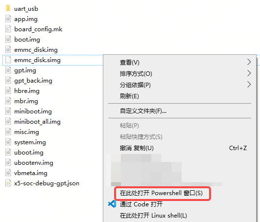

接下来,您可以在 Windows 系统的 emmc_disk.simg 镜像所在目录中打开 Windows Powershell 终端窗口,在镜像目录中按下 Shift 按键同时鼠标右键即可看到:
usb_fastboot_usPower_Shellage
然后在 Windows Powershell 终端窗口中执行以下命令进行整体系统镜像的烧录:
fastboot flash addr:0x0 emmc_disk.simg
烧写完成后,请在 Windows Powershell 终端窗口执行 fastboot reboot 命令重启设备,或者可以通过断电重启的方式使升级生效。
整体烧录系统镜像的过程图示如下所示:
usb_fastboot_usage

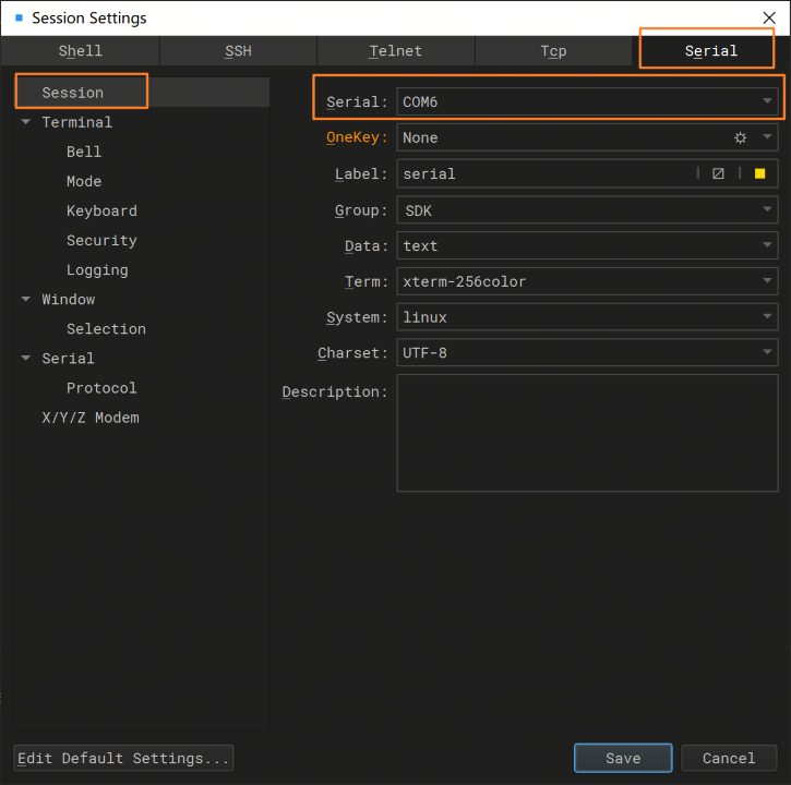

  • 请按照图形化工具 UART 下载模式的接线方式进行接线。
  • 有拨码开关的单板,保持拨码开关处于默认启动方式如 EMMC 启动状态。
  • 使用串口烧录镜像时,建议将串口波特率调整为 921600bps (对于 X5 EVB 可以将拨码开关的 D4 置 1)以提高烧录速度。

  • 如果通过图形化烧录工具进行固件升级失败,并且由于缺少日志信息难以准确定位问题,可以参考本章节提供的手动烧录方法。通过将系统启动至 U-Boot 阶段,可以获取更详细的启动信息,帮助判断问题原因。
以下是固件烧录的详细步骤:
步骤1:
准备好串口工具。 UART 下载模式需要使用 Xmodem 协议传输镜像,所以需要支持 Xmodem 的串口工具,推荐使用开源工具 WindTerm,该工具在 Windows 系统以及 Linux 系统中均可运行,只需下载对应的软件包即可。
对于 Windows 系统下载 WindTerm_X.X.X_Windows_Portable_x86_64.zip,解压后,直接运行 WindTerm.exe 即可。
对于 Linux 系统下载 WindTerm_X.X.X_Linux_Portable_x86_64.zip,解压后,执行下面命令运行:
chmod +x ./WindTerm && ./WindTerm
步骤2:
将设备的串口与电脑连接,务必确保设备处于 断电状态(未通电)。
步骤3:

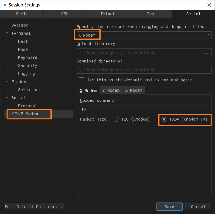

使用 WindTerm 连接设备的串口。在 WindTerm 界面依次点击菜单栏 Session -> New Session 创建串口窗口,并配置好串口信息:
WindTerm_Serial_Config1
WindTerm_Serial_Config2
WindTerm_Serial_Xmodem
配置拖放文件时的协议为 Xmodem,并且推荐选择传输包大小为 1024 以提高文件传输速度。

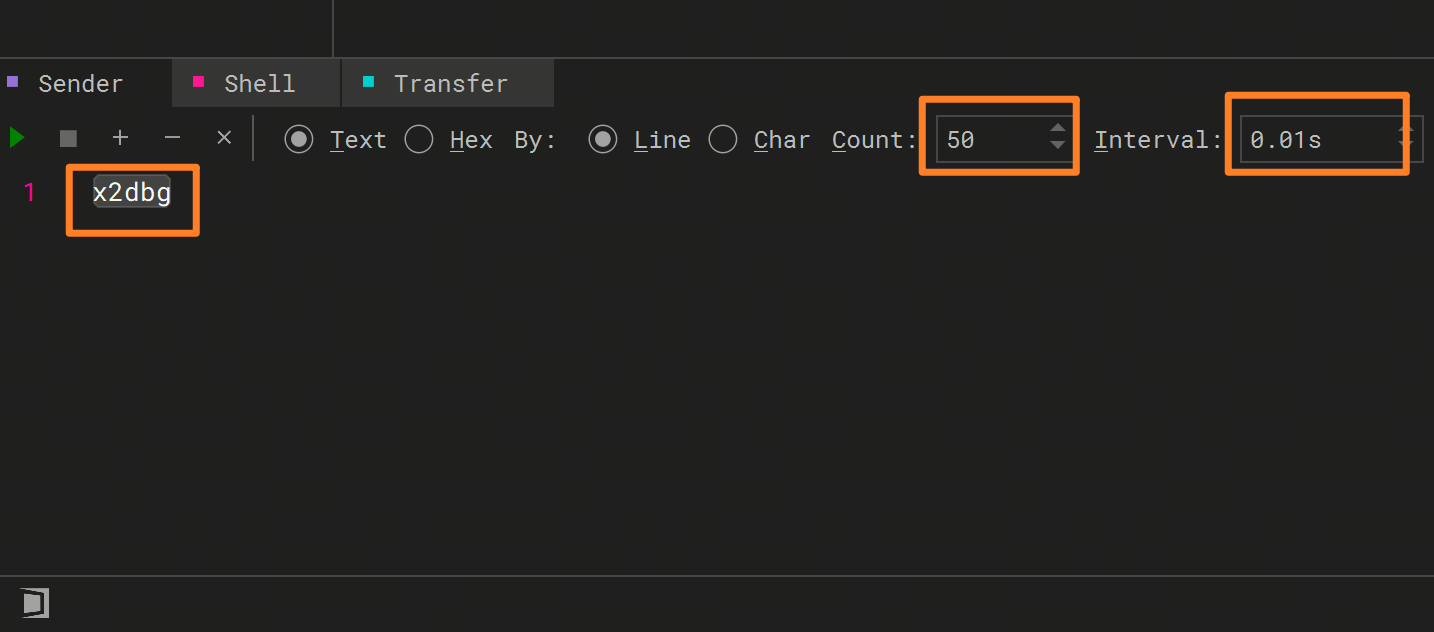

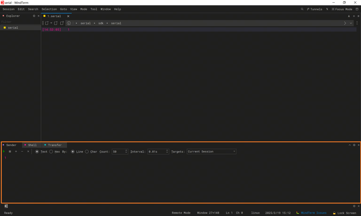

步骤4:
在 WindTerm 界面,依次点击菜单栏中的 View -> Panes -> Sender 打开 Sender 窗口:
WindTerm_Sender
步骤5:
在 Sender 窗口中,输入 x2dbg 命令,并设置执行次数为 50 次,间隔时间为 0.01S:
WindTerm_Sender_cmd
步骤6:
点击 run(绿色三角形按钮)循环执行命令。

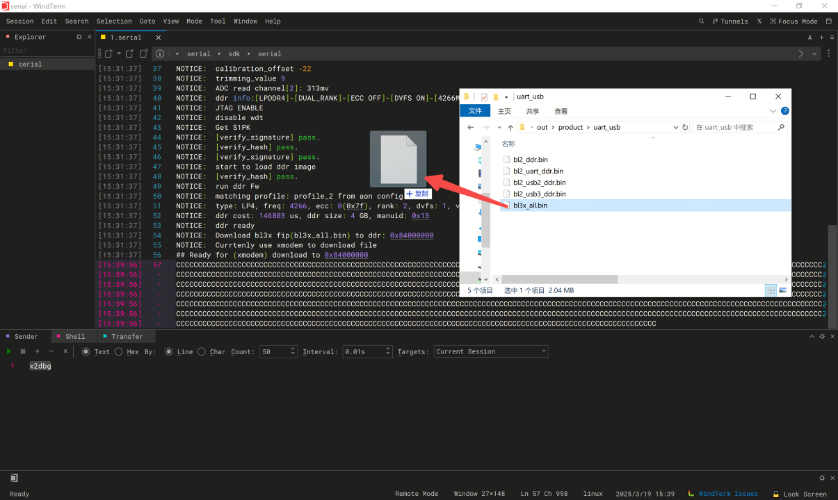

步骤7:
运行脚本后,立即 为开发板上电。上电后,设备将进入串口下载模式,串口将持续打印 C,并提示 Currently use xmodem to download file。
WindTerm_Run
步骤8:
将位于 BSP 编译后的 out\product\uart_usb 目录中的 bl2_uart_ddr.bin 固件文件拖拽入当前串口窗口中,随后会自动进行 Xmodem 文件传输:
WindTerm_Xmodem1

NOTICE:  Download bl3x fip(bl3x_all.bin) to ddr: 0x84000000
NOTICE:  Currtenly use xmodem to download file
## Ready for (xmodem) download to 0x84000000
步骤10:
和步骤 8 一样,将位于 BSP 编译后的 out\product\uart_usb 目录中的 bl3x_all.bin 固件文件拖拽入当前串口窗口中,随后会自动进行 Xmodem 文件传输。该固件较大,如果波特率设置的是 115200bps,传输速度会比较慢,需要耐心等待传输完成。
WindTerm_Xmodem2

措施
  1. 检查串口 USB 线是否连接
  2. 检查 USB 驱动是否已安装
  3. 串口是否被其他终端占用
  4. 返回主界面刷新串口,并选择正确的串口号

  1. 检查是否 usb2.0 dfu 启动模式
  2. 检查 USB 线连接状态
  3. 检查 USB 驱动是否安装
2.5.6.2. 固件类型错误

  1. 检查串口连接稳定性
  2. 调低串口波特率重试,对于 X5 EVB 开发板,可将拨码开关 D4 置 0,将波特率调到115200
  3. 如果是客制化主板,并且使用外部串口模块,检查线束连接状态,地线是否连接等
