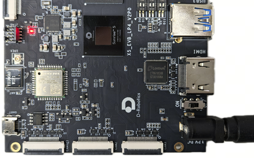

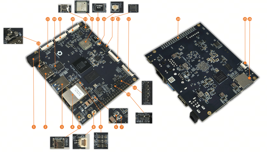

2.2.2. 功能模块布局
image-20250525102507117
接口 功能 接口 功能
1 12V DC 电源适配器供电接口 14 JTAG 调试接口
2 HDMI Type-A 接口, 最大支持 4K@30 输出 15 Wi-Fi 6 & Bluetooth 5.4 模组 FCS960KAAMD
3 USB 3.0 Type-A 接口 16 IPEX Antenna (Bluetooth 天线接口)
4 千兆以太网接口 17 Wi-Fi SMD Antenna, 2400–2500 MHz; 5150–7125 MHz
5 Micro USB 2.0 数据接口 18 低功耗 HDMI 1.4 发射器,LT8618SXB
6 复位功能按键 19 Micro USB 2.0调试串口
7 唤醒功能按钮 20 4-lane MIPI CSI 接口(通过扩展板可拆分为 2 路 2-lane MIPI CSI 接口)
8 RTC 外部供电接口 21 2-lane MIPI CSI 接口
9 启动配置拨码,选择启动方式 22 2-lane MIPI CSI 接口
10 USB 3.0 主从模式切换接口 23 电源开关
11 ADC[3-7] 功能插针 24 40PIN 功能管脚,支持 UART、 I2C、 SPI、 PWM、 I2S
12 4-lane MIPI DSI 接口 25 独立的 I2C 接口,可以用于扩展为 MIPI CSI 接口
13 I2S&PDM 音频接口 26 TF 卡接口

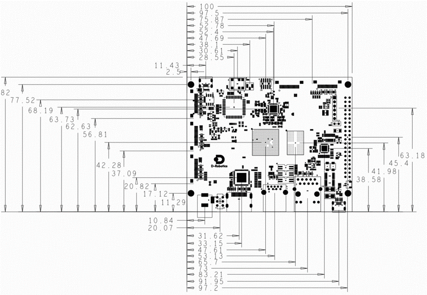

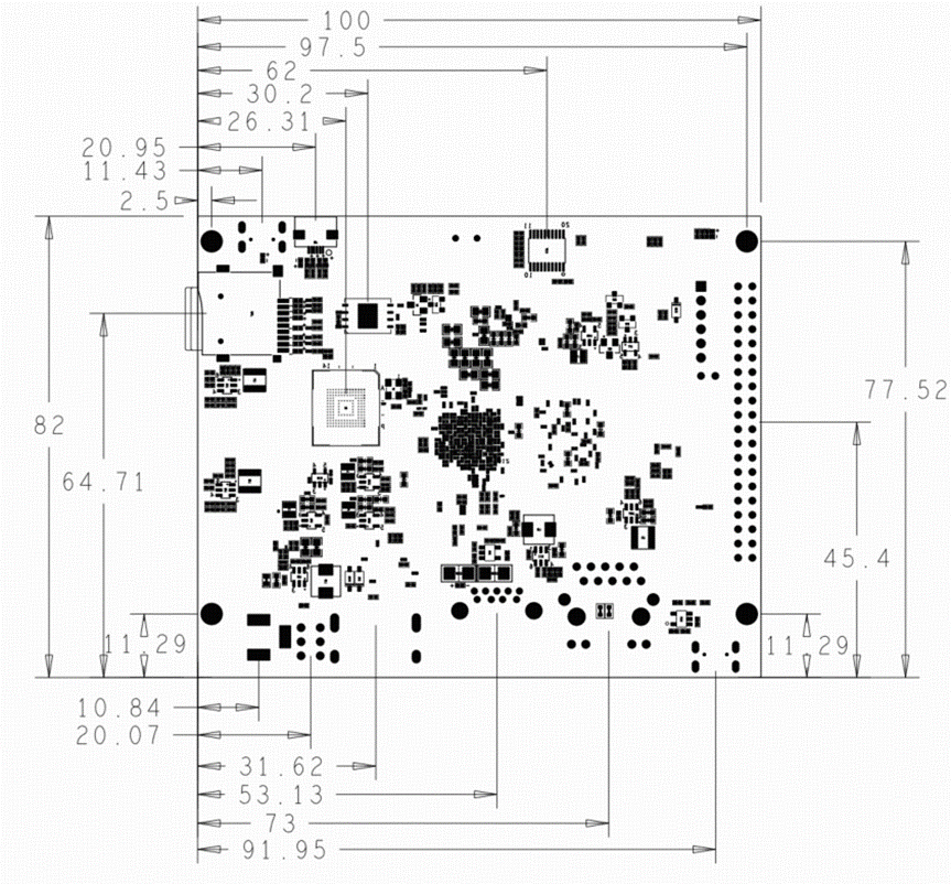

2.2.2.1. 尺寸图
image-20250525103157887
image-20250525103208120

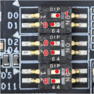

  • 上电前需确认启动配置拨码开关(接口 9 )处于 D0/D5 : ON, D1/D2/D4/D11 : OFF 位置,表示从 eMMC 启动,串口波特率 115200 ,eMMC 在 CLK 上升沿锁存数据,如下图所示:

注意: 如发现开发板电源灯点亮、但调试串口无打印的情况,需要确认拨码开关状态是否正确。

拨码开关(接口 9 )决定了开发板的启动模式配置、调试串口波特率,方便用户对开发板不同模式的配置。
拨码开关内部结构和实物如下图,拨到 ON 位置表明给定信号为高电平 1。
image-20240424225353367
  • D5、D0、D1、D2 三个拨码对应 X5 芯片的 2NDBOOT_SEL 管脚,用于决定开发板的启动模式。
  • D4 拨码对应 X5 芯片的 UART_BPS 管脚,用于决定开发板调试串口的波特率。
  • D11 拨码对应 X5 芯片的 EMMC_CLK_LATCH 管脚,用于决定 eMMC 接口的数据采样时钟边沿选择 。
对应的拨码真值表如下表:
2NDBOOT_SEL Value 选项 启动方式的描述
D5, D2, D1, D0 1000 2NDBOOT UART 从 UART 接口进行引导启动
1001 2NDBOOT eMMC 从 eMMC 存储设备进行引导启动
0010 2NDBOOT USB2.0 DFU 通过 Dp/Dm 从 USB2.0 DFU( Device Firmware Upgrade)接口进行引导启动
1011 2NDBOOT SD Card 从 SD 卡进行引导启动
1100 2NDBOOT QSPI NOR Flash 从 QSPI NOR Flash 存储设备进行引导启动
1101 2NDBOOT QSPI NAND Flash 从 QSPI NAND Flash 存储设备进行引导启动
0110 2NDBOOT USB3.0 DFU 通过 Dp/Dm 从 USB3.0 DFU( Device Firmware Upgrade)接口进行引导启动
1111 2NDBOOT QSPI NAND Flash (disable mmu) 从 QSPI NAND Flash 存储设备进行引导启动,并且在启动时禁用 MMU
注意:X5 烧录仅支持 USB 2.0 协议,无论使用 USB 2.0 还是 USB 3.0 接口,均按 USB 2.0 协议烧录,最高速度为 480Mbps。
说明:当需要让开发板从 USB DFU 引导启动时, D5 需要配置为低电平(0)。

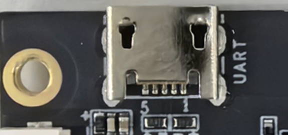

2.2.3.3. 调试串口
开发板提供 1 路调试串口,对应接口 19 ,开发板通过串口转 USB 芯片 CH340N,将串口转换为 USB 接口,用户通过 Micro USB 数据线,可实现 PC 与开发板的串口通讯。

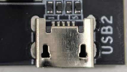

2.2.3.6. USB 2.0 接口
开发板提供 1 路 Micro USB 2.0 接口,对应接口 5 ,支持 OTG 功能。
image-20250525104844207
该接口的主要功能应用如下:
  • 功能调试,默认 adb 模式,可通过命令切换 rndis、 uvc 等功能
  • 镜像烧录,支持 dfu、 fastboot 等模式的烧录功能
  • 外设接入,配合 otg 线,可连接多种 USB 外设

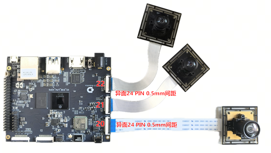

2.2.3.7. 摄像头 (MIPI CSI) 接口
开发板提供 3 路 MIPI CSI 接口,分别对应接口 20 、 21 、 22 。
三路接口的能力以及配置情况如下表:
接口 MIPI CSI Host 最大支持 lane 数 I2C Bus 复位 GPIO
20 MIPI_CSI0&1 4 lane I2C4 AON_GPIO_PIN0 - 498
21 MIPI_CSI2 2 lane I2C2 AON_GPIO_PIN4 - 502
22 MIPI_CSI3 2 lane I2C7 LSIO_GPIO1_06 - 353
注: 接口 20 的 MIPI CSI0&1 可以通过外接扩展板拆分为 MIPI CSI0 和 MIPI CSI1 两路 2-lane MIPI CSI 接口。
开发板目前标配模组有 SC230AI、SC132gs、IMX415 等多个型号,方便用户对不同图像场景的测试需求。完整 Camera Sensor 支持列表,请查阅 Camera Sensor Support List。
Camera 模组通过 24PIN 异面排线与开发板摄像头接口相连,连接时需注意排线正反面顺序,如下图所示:
image-20250525104903968
摄像头模组使用的 MIPI lane 通道数是决定接口选择的唯一因素,举例说明如下:
  • SC132gs 模组为 2-lane,因此可以连接到 20 、 21 、 22 任意一个接口。
  • IMX415 模组为 4-lane,因此只能连接到支持 4-lane 的接口,即接口 20 。
安装完成后,可以通过命令确认模组 I2C 地址能否正常检测到。如检测不到,则需要检查 FPC 排线连接是否正常,避免接触不到位、方向接反等问题。

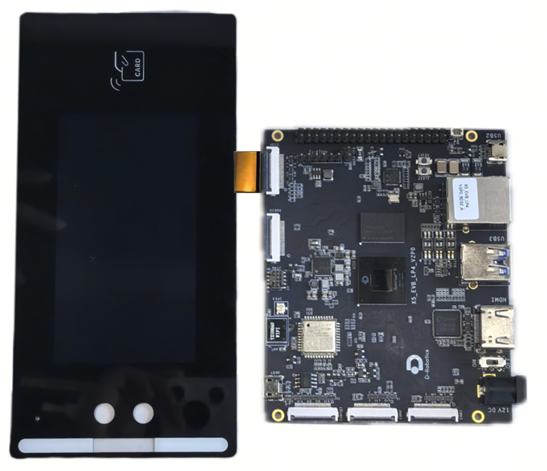

2.2.3.9. LCD ( MIPI DSI)和 TP 接口
开发板支持 MIPI DSI 和触摸屏接口,对应接口 12 ,需要接入配套的屏幕,如下图所示:
image-20250525105009502
成功进入 Linux 系统之后,执行以下命令加载驱动:
modprobe panel-jc-050hd134
modprobe vio_n2d
modprobe lontium_lt8618
modprobe vs-x5-syscon-bridge
modprobe vs_drm
串口将会打印:
play-subsystem on minor 0
当出现 [drm] Initialized vs-drm 1.0.0 20191101 for 3e000000.disp_apb:display-subsystem on minor 0 表示显示驱动加载成功。
使用 modetest -M vs-drm -a -s 73@31:720x1280 -P 33@31:720x1280@NV12 命令进行测试。
连接的屏幕将会亮起,显示如下图的 pattern :

开发板支持 1 路独立 I2C 接口,对应接口 25 ,本接口设计的主要用途是配合 MIPI CSI 扩展板把 MIPI CSI0&1 接口(接口 20 )扩展为 MIPI CSI0 和 MIPI CSI1 两路接口,同时它可以作为一个独立的 I2C 接口连接外设。
image-20250525105039648
管脚位置如下所示:

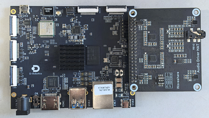

连接举例:
这里展示一款 Auido Driver HAT 的硬件参考连接图:
image-20250525105101571

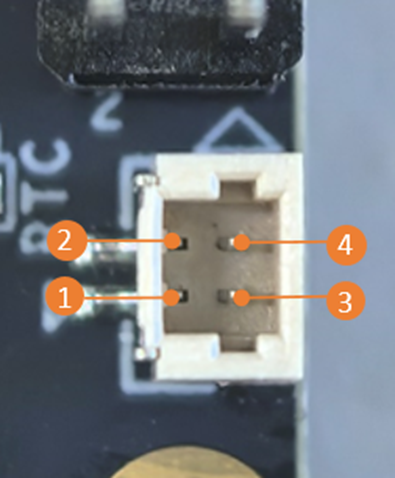

2.2.3.15. RTC
开发板通过外部 RTC 电路及外接电池,可实现断电后系统时间保持功能。其中 RTC 电池接口(接口 8 )定义如下:
image-20250525105136462
连接器类型:JST_1X2P_PITCH1
序号 名称 说明
1 VRTC 电池正极, 3.3V
2、3、4 GND 电池负极,参考地
注意:X5 EVB V2P0 板端无外部 RTC,仅有 X5 SOC 内置的 RTC ,开机后确认启动日志,可以看到 X5 SOC 内置 RTC 的相关打印:

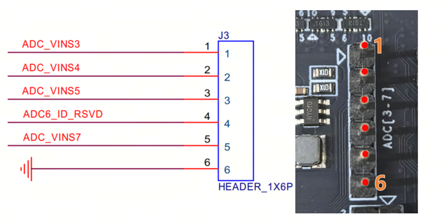

2.2.3.16. ADC 接口
接口 11 是开发板上的 ADC(模数转换器)接口,它提供了 ADC[3-7] 这五个功能插针,用于连接模拟信号输入源,并将模拟信号转换为数字信号供系统处理。用户可以通过读取相应的系统文件来获取转换后的 ADC 值。
  • 输入电压范围: ADC 支持的输入电压范围为 0.1~1.7V,用户需要确保输入信号的电压在此范围内,以避免信号失真或损坏 ADC。
    image-20250525105335886
读取 ADC 值
通过读取系统文件 /sys/bus/iio/devices/iio:device0/in_voltage3_raw 至 /sys/bus/iio/devices/iio:device0/in_voltage7_raw 来获取 ADC[3-7] 各个通道的原始 ADC 值。例如,要读取 ADC3 的值,可以使用以下命令:
root@buildroot:~$ cat /sys/bus/iio/devices/iio:device0/in_voltage3_raw
1020
该命令将输出 ADC3 通道转换后的原始数字值。用户可以根据需要分别读取 ADC[3-7] 的值,只需将命令中的 in_voltage3_raw 替换为相应的 in_voltageX_raw( X 为 3 到 7 )。
