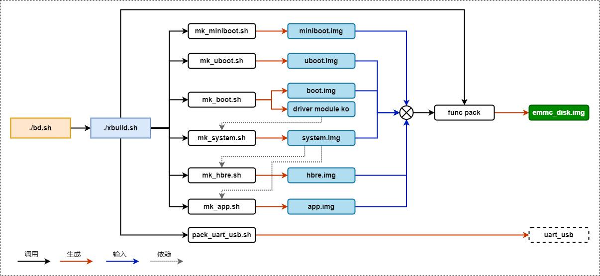

4.1.3.2. bd.sh 文件
bd.sh 是 BSP 项目的主编译脚本入口,其功能是通过链接到 build/xbuild.sh,简化用户的编译操作。用户只需执行 bd.sh 即可启动 BSP 的整体编译。它的功能和作用与 build/xbuild.sh 完全一致。

4.1.3.4. build 目录
build 目录用于编译和打包 BSP 各个功能模块:
build/
├── common                # 通用 Makefile 和配置项, mk_hbre.sh 在编译 hbre 目录下的源码时会用到当面目录下的源码
├── Dockerfile            # 用于生成 BSP 编译的 Docker 容器,配合 start_docker.sh 使用
├── hbre_config           # hbre 编译配置项,该配置文件中定义了是否编译对应的 hbre 模块
├── install_host_deps.sh  # 安装主机依赖的软件包
├── mk_app.sh             # 编译 app 目录并生成 app.img
├── mk_hbre.sh            # 编译 hbre 和 prebuilts/hbre ,生成 hbre.img
├── mk_boot.sh            # 编译 kernel 和 prebuilts/kernel,生成 boot.img
├── mk_miniboot.sh        # 打包 miniboot,生成 miniboot.img
├── mk_system.sh          # 打包 system 根文件系统,生成 system.img
├── mk_uboot.sh           # 编译 U-Boot,生成 uboot.img
├── mk_appsdk.sh          # 打包 APPSDK,生成 platform-appsdk-<ver>.deb + 总包 .tar.gz
├── mk_fde.sh             # 编译加密分区的示例脚本
├── pack_uart_usb.sh      # 打包用于 UART/USB 刷机的镜像
├── quickcmd.sh           # 提供常用快捷命令
├── README.md             # 源码中自带的英文版 xbuild 使用说明,提供基础的环境搭建和命令使用说明
├── start_docker.sh       # 如果需要在 docker 容器中编译 BSP,使用此脚本生成和启动容器
├── tools                 # 编译、打包、签名工具软件
├── utils_funcs.sh        # 通用函数封装
└── xbuild.sh             # 主编译入口
4.1.3.5. out 目录
out 目录保存编译生成的所有文件,包括编译的中间产物、编译日志、所有的系统镜像、分区镜像和配置文件:
out/
├── build                             # U-Boot、 Kernel、 hbre、 app 等源码外编译的输出目录
│   ├── app
│   ├── hbre
│   ├── hbre_deps
│   ├── kernel                        # Kernel 的目标文件生成目录,通过板级配置中的 HR_KERNEL_OUTPUT_DIR 指定
│   └── uboot                         # U-Boot 的目标文件生成目录,通过板级配置中的 HR_UBOOT_OUTPUT_DIR 指定
├── build_log
│   └── build_20250110_101641.log     # 编译日志,通过 bd.sh 或者 xbuild.sh 启动的编译,所有输出日志会同步保存在此
├── deploy                            # 各分区镜像的内容,编译系统会把此目录下的数据打包成 product 目录下的 *.img 镜像
│   ├── app
│   ├── appsdk                        # APPSDK 打包产物(platform-appsdk-<ver>.deb + 总包 .tar.gz + 安装/验收脚本),由 ./bd.sh appsdk 生成
│   ├── boot
│   ├── hbre
│   ├── miniboot
│   ├── ota_packages
│   ├── system
│   ├── uboot
│   └── vbmeta
└── product                           # 编译后的最终产物,完整系统镜像和各分区镜像文件,刷机工具使用此目录下文件进行刷机
    ├── app.img                       # app 分区镜像
    ├── board_config.mk               # 方便查看板级配置信息,对升级过程无用
    ├── boot.img                      # Linux Kernel 分区镜像
    ├── emmc_disk.img                 # 完整系统镜像,包括 miniboot_all.img、 uboot.img、 ubootenv.img、 boot.img 和所有文件系统分区镜像
                                      # emmc_disk.img 可用于 fastboot、 DFU 或 TFTP 升级
    ├── emmc_disk.simg                # sparse 格式的完整镜像 , 比 emmc_disk.img 占用空间更小。 dfu 升级目前不支持解析该镜像
    ├── gpt_back.img                  # 没有被打包进 disk.img,暂时没有什么作用,编译的临时文件
    ├── gpt.img                       # 存放在 eMMC 0 地址处的分区表信息
    ├── hbre.img                      # hbre 分区镜像
    ├── mbr.img                       # ROMCODE 能解析的分区信息,记录 BL2 、 DDR 参数、 BL3x 等固件在镜像中的存放位置
    ├── miniboot.img                  # miniboot.img 包含 BL2 、 BL31 、 optee、 DDR 参数
    ├── miniboot_all.img              # miniboot_all.img  = gpt.img + mbr.img + miniboot.img + misc.img
                                      # miniboot_all.img 可以直接写到 eMMC 或者 Nand Flash 的 0 地址
    ├── misc.img                      # 无数据,在运行时该分区记录升级信息,并在 AB 分区模式下保存当前使用的分区编号
    ├── ota_packages                  # OTA 升级需要使用到的镜像,通过 bd.sh otapackage 命令生成
    ├── system.img                    # 根文件系统镜像
    ├── uart_usb                      # 此目录下固件,在刷机工具对空片升级时需要使用
    ├── ubootenv.img                  # 默认无数据,在 U-Boot 下执行 saveenv 后会保存 U-Boot 环境变量到该分区
    ├── uboot.img                     # U-Boot 分区镜像
    ├── vbmeta.img                    # 开启安全启动时,本镜像存放 Boot 和 system 分区镜像的校验信息

4.1.4.1. 编译过程
BSP 项目的所有编译脚本都存放在 build 目录下,xbuild.sh 是主编译入口程序。为了方便用户操作, BSP 根目录下提供了软链接 bd.sh,指向 xbuild.sh,用户可在根目录下直接执行 bd.sh 开始编译。以下为完整的编译与固件打包流程示意图:
image-20240314211537326
生成的各镜像功能说明:
  • miniboot.img:底层启动引导程序,负责 DDR 初始化、加载和引导 U-Boot。
  • uboot.img:引导加载程序,用于在启动 Linux Kernel 之前完成必要的初始化。
  • boot.img:包含 Linux Kernel 镜像、设备树和一个基于 initramfs 格式的最小根文件系统。
  • system.img:根文件系统镜像,包含 glibc 运行库、 Shell、工具软件及脚本。
  • hbre.img:多媒体库镜像,包含多媒体相关的库文件。
  • app.img:应用程序镜像,默认存放测试程序,用户可根据需求替换为实际功能程序。
  • emmc_disk.img:完整系统固件,包含上述所有镜像,适用于 fastboot、 DFU、 TFTP 升级。
  • uart_usb:刷机工具专用固件。
