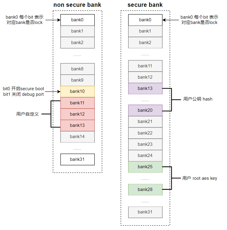

X5 eFuse 分为 secure bank 和 non-secure bank,每个 region 有 32 个 bank,每个 bank 是 32bit,即每个 region 有 128Byte。其布局如下
efuse_banks
支持特性如下
  • eFuse 比特位默认均为 0,可以从 0 写为 1 ,但不能从 1 写为 0 (eFuse 硬件特性)
  • 用户可烧写的区域
区域 bank 用途 备注
secure 13 - 20 公钥hash 对应文件 bl2_rot_prikey.pem 当使用客户的 key 签名 BL2,这些 bank 由客户自由定义
考虑到安全问题,这些 bank 写过数据不为0后,不论是否 lock,都不允许再次写入了
secure 25 - 28 用户的 user root aes key
non-secure 10 配置开启 secure boot 和 关闭 JTAG 当使用客户的 key 签名 BL2,bit0 由客户自由定义
non-secure 11 - 13 用户自定义数据 在没有 lock 的情况下,这些 bank 中未更新为1的 bit,仍然可以继续更新
  • 特殊 bank 说明
    • secure 和 non-secure region 的 bank0 的每个 bit 表示对应的 bank 是否被 lock, 1 表示 lock, 0 表示没有 lock.
    • non-secure bank10 用于设置 secure boot 和 JTAG 使能开关,其定义如下
比特位 功能描述 定义 默认值
bit0 enable secure boot 0 : 关闭 secure boot
1 : 开启 secure boot
bit1 disable debug port 0 : 开启 JTAG
1 : 关闭 JTAG

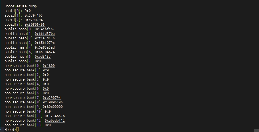

uboot 读写 eFuse
在 uboot 命令支持读写 eFuse,支持三个 eFuse 命令 dump, read 和 write。
读取 eFuse
uboot 读取 eFuse 信息命令 efuse dump
该命令用于读取 socid, public key hash 和 non-secure 区域的值
efuse_dump
读取 eFuse 指定 bank 值
uboot 读取 eFuse 指定 bank 值命令格式 efuse read [type] [bank_index] 参数说明
  • type: secure 表示是读取 secure region, nonsecure 表示读取 non-secure region
  • bank_index: 表示要读取的 bank 的 index, 16 进制形式
注意: 可读区域
  • secure region 的 bank0 , bank13~bank20 可以读
  • non secure region 的所有 bank 均可读
执行命令后,将返回相应 bank 的值以及它的 lock 状态
Hobot>efuse read nonsecure 0xc
value:0xabcdef12
lock:true
Hobot>efuse read secure 0x13
value:0xed3137
lock:true
