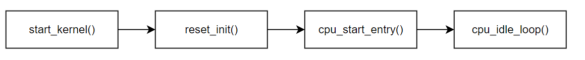

从 Kernel 到 init
在 Linux 内核启动的最后阶段,start_kernel() 函数调用 reset_init() 函数以创建第一个进程,即 pid=0 的 idle 进程。这个进程在内核态运行,且是唯一一个不通过 fork() 或 kernel_thread() 创建的进程。该进程通过一系列调用最终进入cpu_idle_loop(),在其中生成两个重要的进程:
  • init 进程: 所有用户空间进程的祖先,负责管理和创建用户空间进程。
  • kthreadd 进程: 所有内核线程的祖先,负责内核线程的管理。
通过对下面代码的分析,清晰地看出 pid=0 是所有进程和线程的祖先,而 init 进程和 kthreadd 进程分别负责不同的任务。
