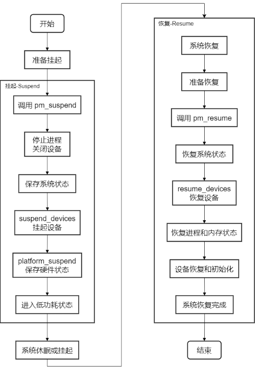

Linux Power Management 核心框架
Linux 的电源管理框架有两个主要部分:系统级电源管理 和 设备电源管理。
  • 系统级电源管理(System Power Management):管理系统整体的功耗状态,包括对 CPU 的空闲状态( C-state)、系统挂起( suspend)、休眠( hibernate)等状态的控制。它确保在系统空闲时, CPU 和其他关键硬件进入低功耗状态。
  • 设备电源管理(Device Power Management):管理外部设备的功耗,包括驱动程序如何管理硬件设备的电源开关、挂起、恢复等行为。
Linux 内核通过 PM 框架和设备驱动程序接口来协同工作。每个设备驱动都可以注册电源管理接口,告诉内核在何时启用或关闭设备电源,如何进入低功耗状态等。 Linux PM 框架具体如下图所示:
low_power-Linux_Power_software_framework

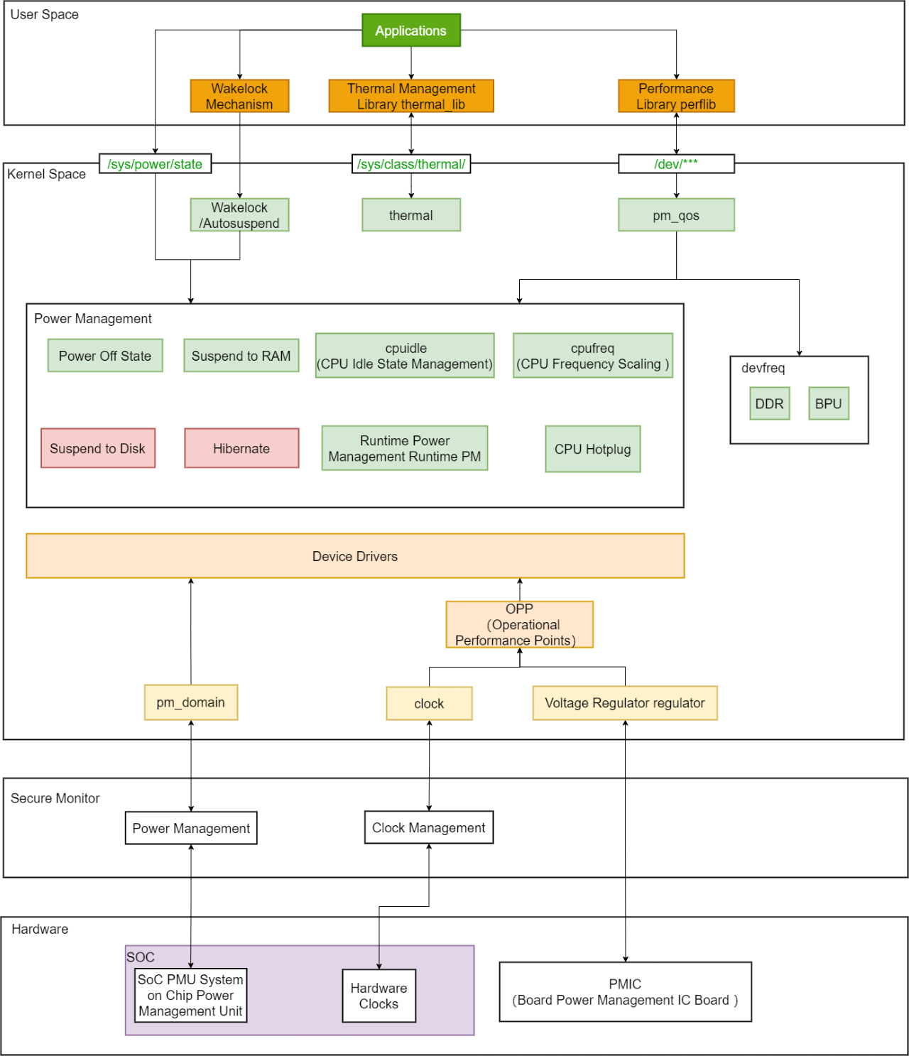

上图中可以看到一些与 DVFS 相关的 Linux 关键组件:
  • cpufreq 子系统
    cpufreq 是 Linux 内核中专门用于 CPU 调频的子系统。它提供了一个统一的接口,允许内核或用户空间应用程序动态调整 CPU 的频率。
    • 调频驱动:不同的硬件平台通常需要不同的调频驱动来支持 CPU 的调频操作。常见的驱动包括 intel_pstate(适用于 Intel 处理器)和 acpi-cpufreq(适用于支持 ACPI 的系统)。
    • 调度策略:cpufreq 提供了几种调度策略,例如 ondemand、conservative、performance 和 powersave,每种策略根据系统负载动态调整频率。
  • cpuidle 子系统
    cpuidle 子系统管理 CPU 的空闲状态。通过将 CPU 置于不同的空闲状态,系统能够进一步降低功耗。cpuidle 与 cpufreq 协同工作,当 CPU 进入空闲状态时,频率和电压会降低,以减少功耗。
  • devfreq 子系统
    devfreq 是一个用于控制设备(如 GPU、内存等)频率的子系统。它允许设备根据负载调节其频率,以实现低功耗运行。
Linux 系统中的 DVFS 流程通过调节 CPU 和其他硬件组件的频率与电压,实现功耗和性能的优化。具体而言,内核通过 cpufreq、 cpuidle、 devfreq 等子系统来管理这一过程,同时用户可以利用相关工具和接口对 DVFS 进行配置和优化。通过采用合理的 DVFS 策略, Linux 系统能够在确保性能的前提下,有效降低功耗。

Linux 系统休眠 / 恢复流程概述
Linux 系统的休眠主要分为 挂起(Suspend) 和 休眠(Hibernate) 两种模式。挂起模式将系统状态保存在内存中( STR, Suspend to RAM),硬件进入低功耗状态;休眠模式将系统状态保存到磁盘上,完全关闭电源,恢复时从磁盘加载系统状态。
系统休眠的基本流程包括以下几个步骤:
  1. 准备挂起:
    • 调用 pm_suspend() 函数,将系统切换到挂起状态。
    • 在调用 pm_suspend() 之前, Linux 内核会执行一系列的准备工作,如停止正在运行的进程、关闭不必要的设备等。
  2. 保存系统状态:
    • 系统调用 suspend_devices() 来挂起所有支持的设备。
    • 调用 platform_suspend() 保存平台特定的硬件状态。
  3. 进入低功耗状态:
    • 一旦所有设备和系统状态都被保存, CPU 会进入低功耗状态。此时,系统大部分硬件都处于挂起状态,只有必要的硬件(如内存)保持工作。
  4. 恢复系统状态:
    • 当系统从休眠或挂起状态恢复时,调用 resume_devices() 恢复所有设备的状态。
    • 内核会重新启动所有进程,并从内存或硬盘加载系统状态,恢复到休眠前的工作状态。
而在 Linux 系统从 挂起(Suspend) 或 休眠(Hibernate) 状态恢复时,系统需要一系列的步骤来重新启动设备并恢复之前保存的状态。恢复流程的关键是从低功耗状态或磁盘中加载系统的工作状态,确保设备和进程能够如预期地恢复运行。
系统恢复的基本流程包括以下几个步骤:
  1. 准备恢复:
    • 系统从低功耗状态或磁盘恢复后,首先会调用 pm_resume() 函数,开始恢复系统。
    • 在调用 pm_resume() 之前, Linux 内核会执行一系列准备工作,如重新激活需要的硬件、恢复系统状态等。
  2. 恢复系统状态:
    • 系统调用 resume_devices() 来恢复所有设备的状态。此过程会根据设备的驱动程序恢复其工作状态。
    • 对于挂起( Suspend)模式,设备的状态保存在内存中,因此需要从内存中恢复设备的状态。
    • 对于休眠( Hibernate)模式,系统从硬盘读取保存的系统状态,并恢复到休眠前的状态。
  3. 恢复进程和内存状态:
    • 系统从挂起或休眠状态恢复后,内核会恢复所有进程的状态,确保每个进程能够从暂停状态继续执行。
    • 对于休眠模式,内核会从磁盘上的休眠镜像中加载进程和内存的状态,恢复到系统休眠前的状态。
  4. 设备恢复和初始化:
    • 恢复过程不仅仅是恢复内存和进程,所有硬件设备也需要重新初始化。具体而言:
      • 对于 PCI 设备、 USB 控制器等硬件设备,系统会通过调用设备的 resume 方法来重新启用设备。
      • 驱动程序会确保硬件设备恢复到正确的工作状态,例如重新启用中断、恢复数据传输等。
  5. 系统恢复完成:
    • 恢复过程中,所有设备被恢复到正常工作状态,内存中的数据被恢复,进程重新启动并继续执行。
    • 系统恢复完成后,用户可以继续使用计算机,系统状态与休眠前基本相同。

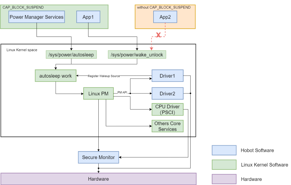

Linux 系统中休眠的流程涉及到用户空间程序,内核空间, Secure Monitor 三个部分,三者之间相互配合完成休眠操作。该过程可以描述如下图:
从上图可以将休眠与唤醒中电源管理工作流程概括如下:
  • 应用程序通过特定的接口与 Linux PM 交互, Linux PM 通过 PM API 与设备驱动和核心服务交互,最终影响硬件的电源状态。
  • Secure Monitor 在整个过程中起到监控和保护的作用,确保电源管理的安全性。
以下是对图中各部分的说明:
  1. Hobot 软件(蓝色):
    • Power Manager Services:负责管理电源的软件服务。
    • App1 和 App2:应用程序,其中 App2 没有 CAP_BLOCK_SUSPEND 权限,因此不能调用 /sys/power/wake_unlock 接口。
  2. Linux 内核软件(绿色):
    • autosleep work:自动休眠的工作机制,可能用于在系统空闲时自动进入低功耗状态。
    • Linux PM(电源管理):核心的电源管理模块,负责协调系统的电源状态。
    • Driver1 和 Driver2:设备驱动程序,一般用于管理特定硬件的电源状态。
    • CPU Driver (PSCI): CPU 驱动,使用 PSCI( Power State Coordination Interface)接口来管理 CPU 的电源状态。
    • Others Core Services:其他核心服务,一般包括系统日志、安全监控等。
  3. 接口:
    • /sys/power/autosleep:用于设置或查询自动休眠的接口。
    • /sys/power/wake_unlock:用于解锁唤醒源的接口, App2 由于权限问题无法使用。
  4. Secure Monitor(安全监控):
    • 负责监控和管理硬件层面的电源状态,确保系统的安全和稳定。

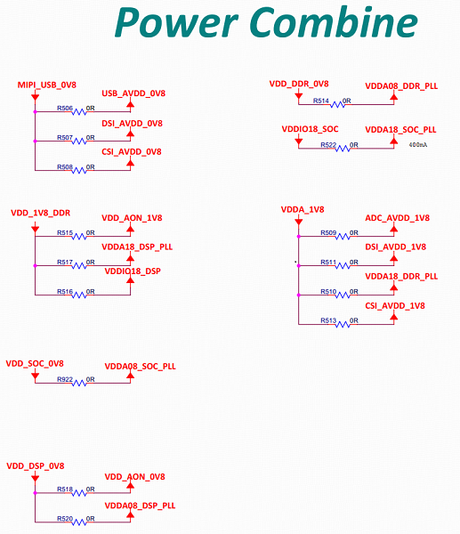

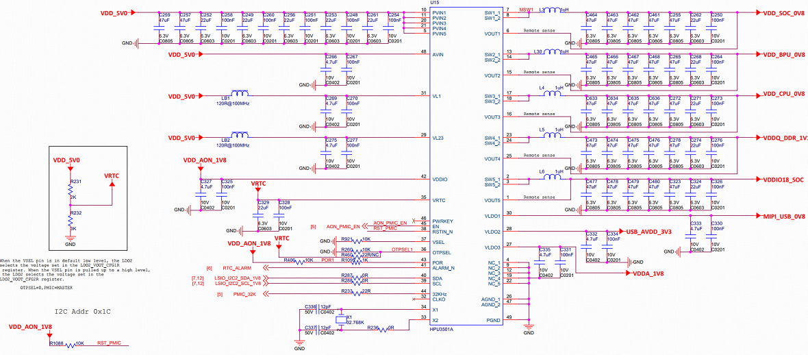

以上表格所列电源域,可通过 X5 EVB 原理图 PMIC 和 Power Combine 小节找到硬件对应位置,用户可将电流探头串入对应电路获取电流与功耗。
low_power-PMIC
low_power-Power_Combine
