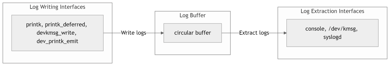

Linux 的日志系统主要可以分为三个主要部分:
  1. 日志缓冲区:日志缓冲区(log buffer)是日志系统的核心组件。
  2. 日志写入:通过 printk、printk_deferred、devkmsg_write、dev_printk_emit 等接口将日志写入日志缓冲区。
  3. 日志提取:通过注册的控制台(console)、/dev/kmsg 以及 syslogd 来提取日志信息。
这三个部分可以描述为下图:
log_system
log buffer

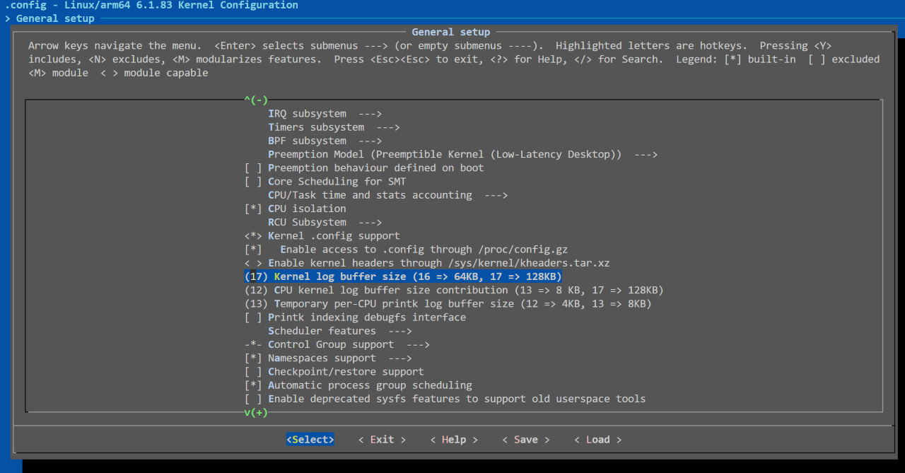

而 __LOG_BUF_LEN 受 CONFIG_LOG_BUF_SHIFT 影响,CONFIG_LOG_BUF_SHIFT 在 kernel config 中设置大小:
log_buf_size
可以看到,当前系统设置的 CONFIG_LOG_BUF_SHIFT 大小是17,所以 log buffer 的大小就是 2^17B(128KB)。若需修改 log buffer 大小,只需在 menuconfig 中修改 CONFIG_LOG_BUF_SHIFT,然后重新编译内核镜像即可。
需要注意,在当前系统的内核版本中(Linux V6.1.83) log buffer 的范围是 4KB ~ 32MB (CONFIG_LOG_BUF_SHIFT 的范围是12~25):

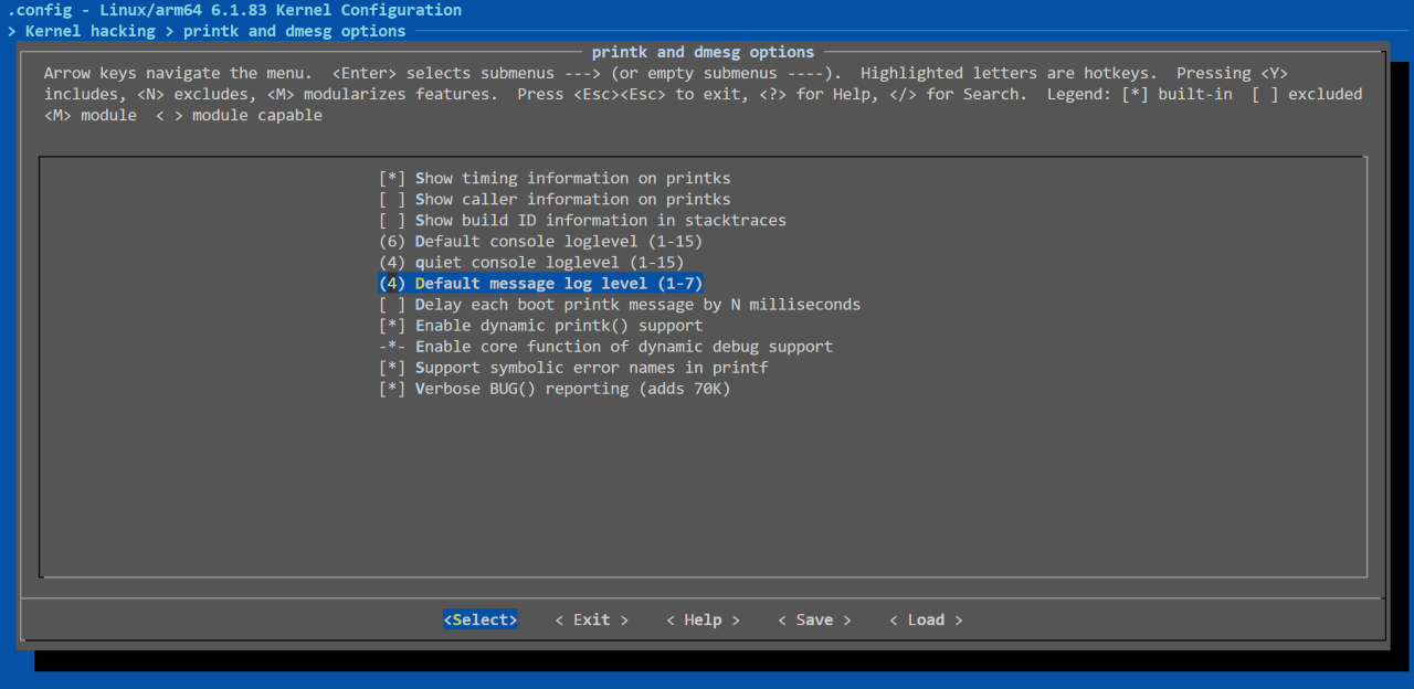

default_message_loglevel 的值实际就是 MESSAGE_LOGLEVEL_DEFAULT ,而 MESSAGE_LOGLEVEL_DEFAULT 是在 kernel config 中设置的:
MESSAGE_LOGLEVEL_DEFAULT 的取值范围是 1~7:

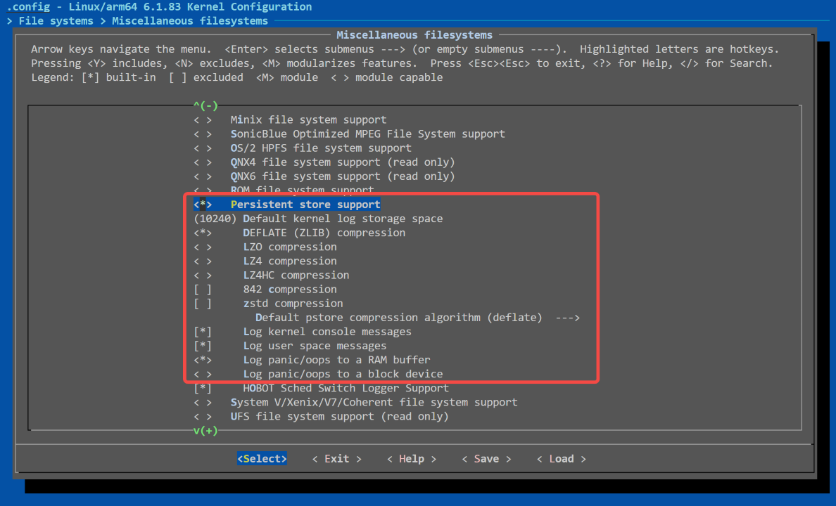

pstore /userdata/log/pstore 最大3M 否 内核 crash 的 log 信息

    • coredump:储存进程运行时在突然崩溃的那一刻的一个内存快照,会把进程此刻内存、寄存器状态、运行堆栈等信息转储保存在该目录文件中

要启用 pstore 功能,需要在内核配置中启用相关选项(默认开启):
pstore
注意,这里配置 pstore 日志保存位置是 RAM 上,所以在系统 panic 后的那次自动重启才能在 /sys/fs/pstore 里看到相应日志,一旦掉电重启后,/sys/fs/pstore 里的文件便会清空:
<*>     Log panic/oops to a RAM buffer
掉电重启后需要去转存目录 /userdata/log/pstore/ 里查看最新的一份日志。
