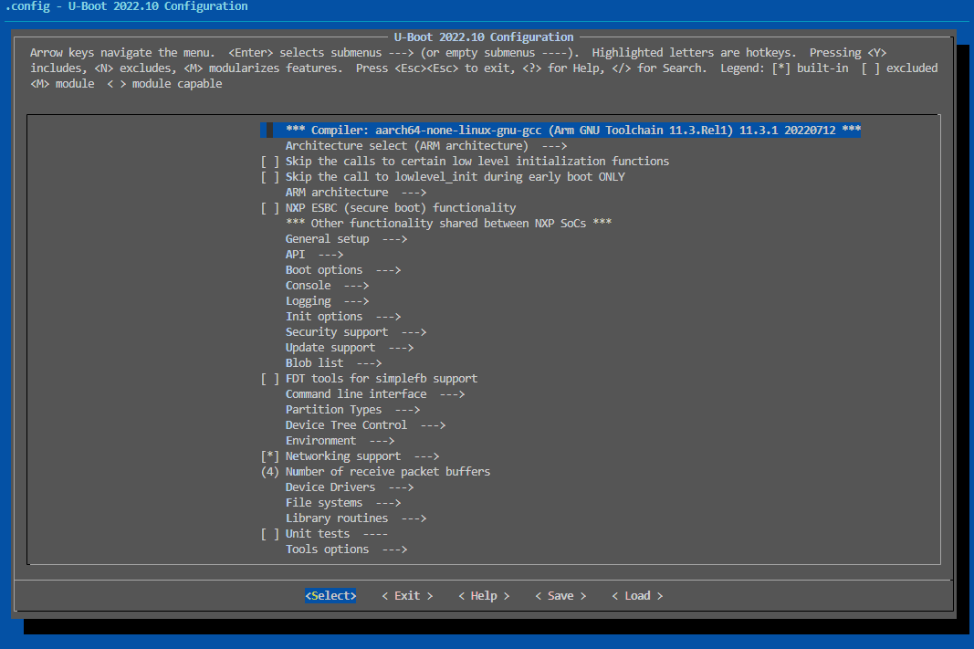

命令执行成功后会打开 uboot 图形化配置界面,此时可以在这个交互界面下完成选项的配置:
uboot_config
在这个界面,即可根据需求禁用不需要的功能或者命令,以减小 uboot 镜像的大小。

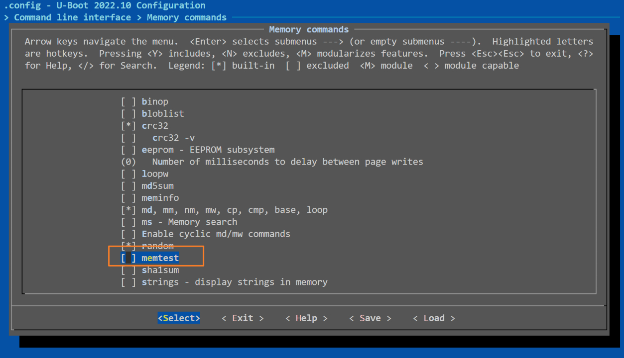

  • 禁用不需要的命令
    例如,如果不需要 memtest 命令,可以禁用该命令,在 menuconfig 界面取消选中即可:
    memtest_cmd

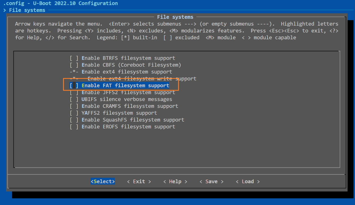

  • 禁用文件系统支持
    如果不需要支持某些文件系统(如 FAT、 ext4 等),可以通过取消相关定义来禁用。例如,禁用 FAT 文件系统支持:
    FAT_FS

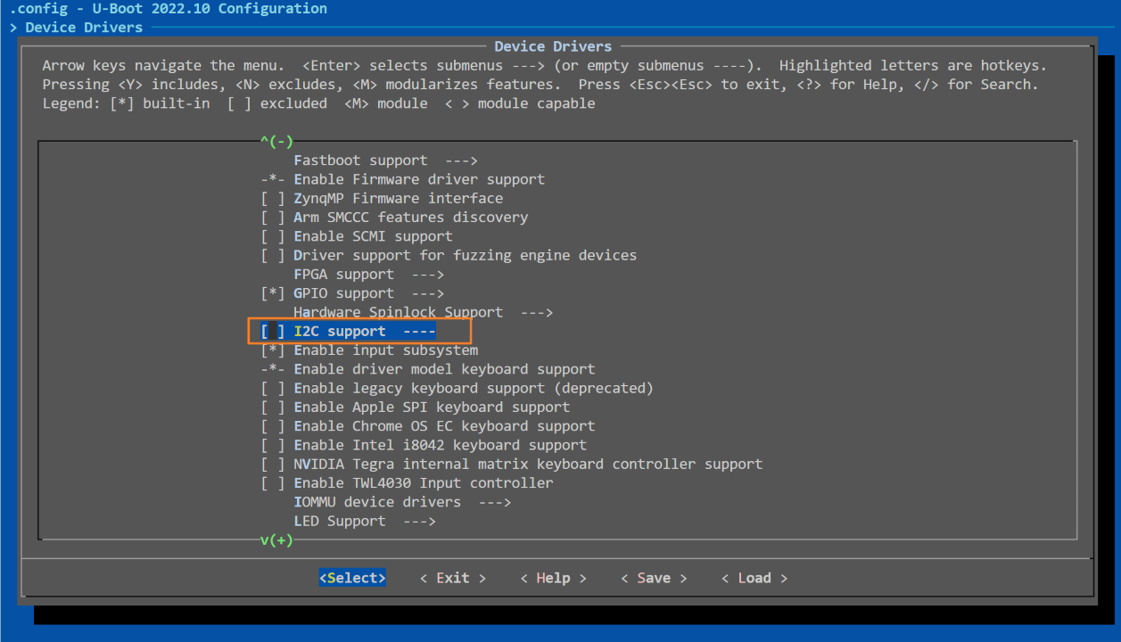

  • 禁用不需要的硬件驱动
    如果不需要 I2C 设备支持,可以禁用 I2C 驱动,在 menuconfig 界面取消选中 I2C support 即可:
    I2C_CONFIG
在 menuconfig 的配置界面上完成配置后,选择 Exit 退出,根据提示选择 Yes 保存修改到 .config 文件 (本平台会保存到 uboot/configs/hobot_x5_auto_defconfig 文件)中。

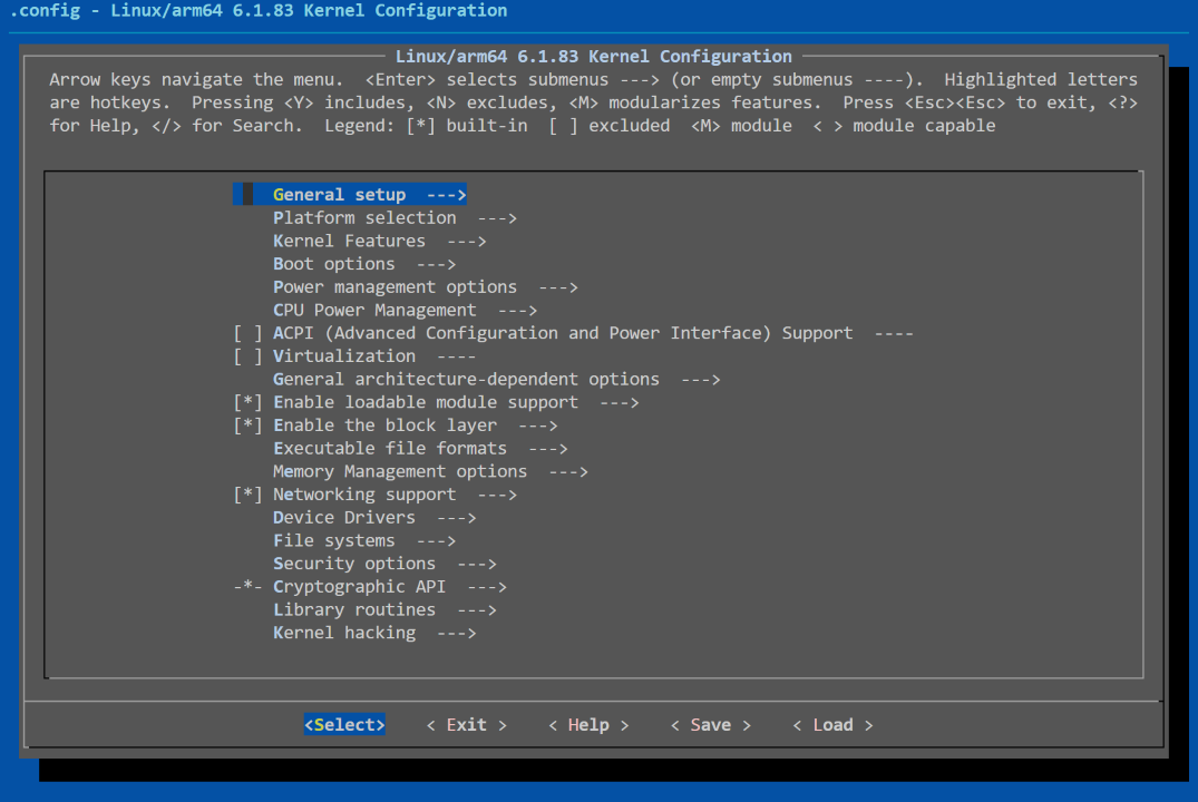

与 uboot 配置过程类似,本平台提供了相关命令进行 Kernel 的选项配置:
./bd.sh boot menuconfig
该命令详细说明可以参考 配置 Kernel 选项参数 章节。命令执行成功后会打开 Kernel 图形化配置界面,可以在这个交互界面下完成选项的配置,删除不需要的功能模块:
kernel_config
在 Linux 内核 menuconfig 界面中删除不需要的功能或者驱动的操作过程与 uboot 配置相同。内核裁剪的关键在于准确识别哪些部分可以删除,以避免影响系统的正常功能。在 menuconfig 配置界面完成设置后,选择 Exit 退出,并根据提示选择 Yes 保存修改到 .config 文件中(本平台一般使用的是 kernel/arch/arm64/configs/hobot_x5_soc_defconfig)。

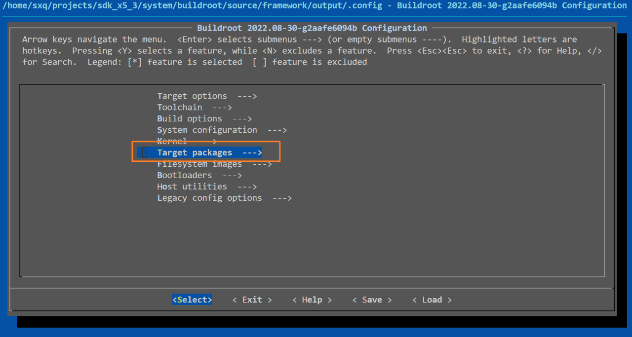

可以在 system/buildroot/source 目录下执行执行下面命令删除不需要的应用以及库:
./build.sh menuconfig x5_system_defconfig
进入 menuconfig 界面进行配置:
buildroot_packages

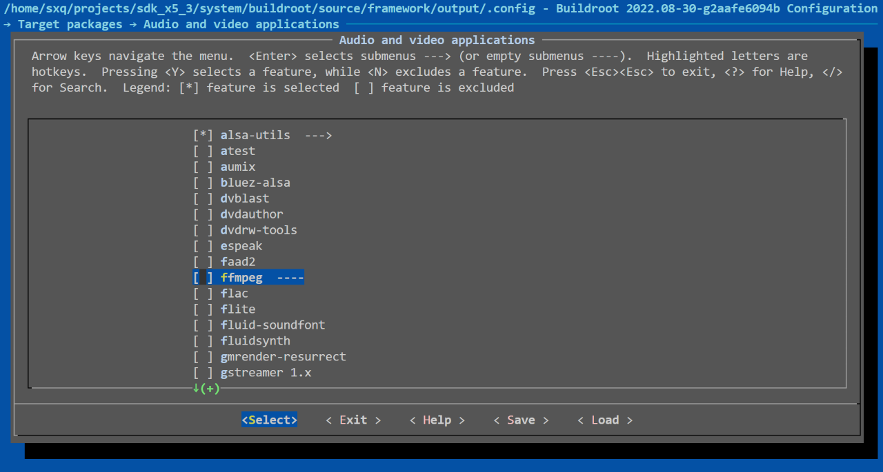

根文件系统中所有的应用包都在 target packages 目录下,可以根据需求进行修改。比如,禁用 ffmpeg 应用包,就可以在该目录下取消选中 ffmpeg 配置项:
buildroot_ffmpeg
在 menuconfig 配置界面完成设置后,选择 Exit 退出,并根据提示选择 Yes 保存修改到 .config 文件(本平台是 system/buildroot/source/configs/x5_system_defconfig)中。

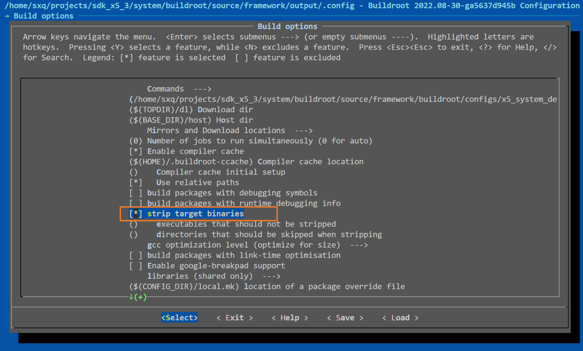

另外,strip 会去掉应用程序与库的符号信息和调试信息,大大减少空间占用。本平台默认开启了 buildroot 的 strip 配置项:
buildroot_strip
该配置项将使用 strip 命令删除目标文件系统中的二进制文件和库,这主要是通过删除调试符号来节省空间,本机调试需要目标上的调试符号,但使用远程调试时则不需要。
