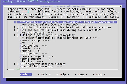

命令执行成功后,系统会启动一个图形化的配置界面。用户可以在此界面中选择需要启用的功能或删除不需要的功能。
  • 打开配置界面后,可以看到一系列选项,用户可以通过界面进行交互,选择要启用或禁用的功能。
    image-20220518111319607
  • 完成配置后,选择 Exit 退出,系统会提示是否保存修改,选择 Yes 保存配置到 .config 文件中。
    image-20220518111506018

  • 步骤二:进入图形化配置界面:
    make ARCH=arm menuconfig
    执行命令后,会进入图形化配置界面,可以选择启用或禁用相关功能。

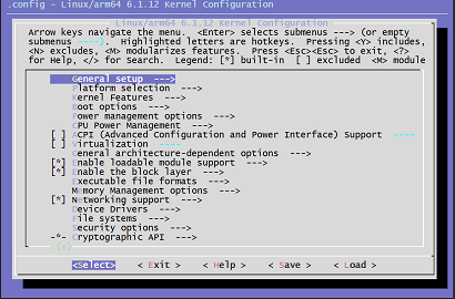

执行成功后,图形化配置界面将自动启动,用户可以在此界面中选择需要启用的功能或删除不需要的功能。
  • 配置完成后,选择 Exit 退出,系统会提示是否保存修改,选择 Yes 保存配置到 .config 文件中。

  • 步骤二:进入图形化配置界面
    make ARCH=arm64 menuconfig
    执行命令后,进入 Kernel 的图形化配置界面,用户可以选择启用或禁用各个功能。
