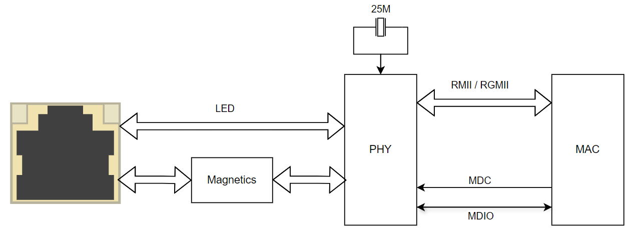

典型连接示意图如下:

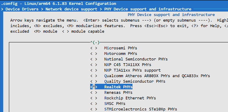

开启 PHY 驱动
PHY 驱动位于 kernel/drivers/net/phy 目录,包含各个 PHY 厂商的驱动源码,以 realtek 为例,通过 menuconfig 开启 realtek PHY 驱动。

可看到 driver 指向 /sys/bus/mdio_bus/drivers/RTL8211F Gigabit Ethernet 表示当前系统匹配到的 PHY 驱动是 RTL8211F。

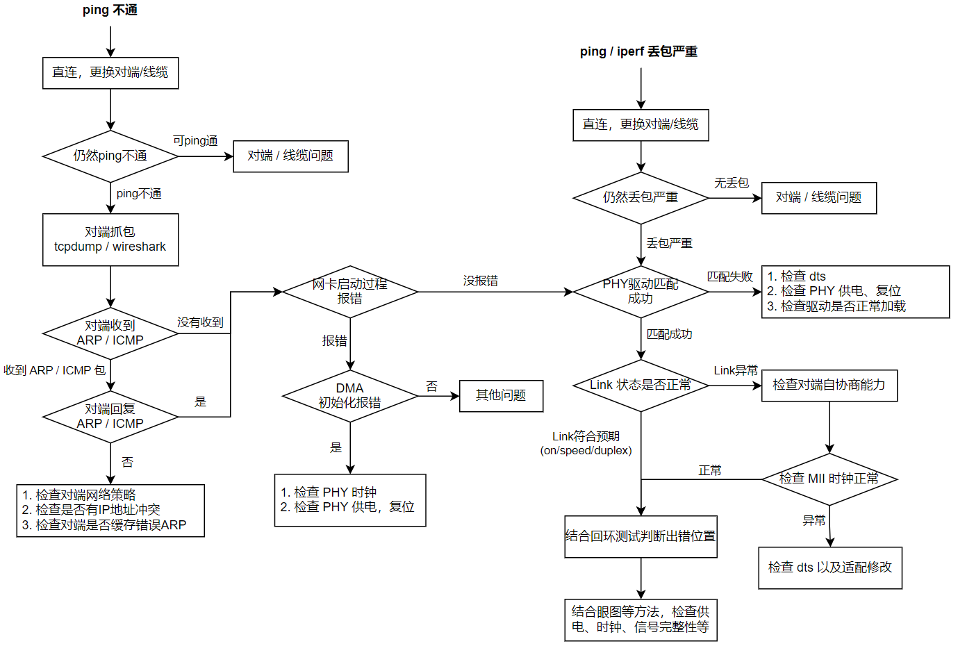

与 PHY 相关的网络问题主要分为网络不通或丢包严重,可以参考以下方法速查
加载网卡提示 “Cannot attach to PHY”
错误信息如下
root@ubuntu:~# ifconfig eth0 up
[  222.582785] dwc-eth-dwmac 35010000.gmac-tsn eth0: __stmmac_open: Cannot attach to PHY (error: -19)
SIOCSIFFLAGS: No such device
网卡 MDIO 通信失败,可按照以下思路排查
  • 网卡供电是否正常
  • 复位管脚是否复用成 GPIO,复位时序是否满足 datasheet 要求,一般 PHY 要求复位管脚拉低一定时长才是有效复位
  • MDIO 通信是否异常,例如是否有波形,MDC 速率是否满足要求(一般不超过2.5M)

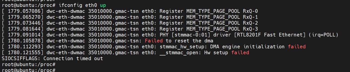

MAC 复位失败”
uboot 下有如下打印
EQOS_DMA_MODE_SWR stuck
Kernel 在 link up 网卡时提示 “DMA engine initialization failed 错误信息如下 eth0_error_dma_init_failed.jpg
原因分析: 一般都是 MAC 复位失败,通常是因为没有 RGMII-RX 时钟导致,可按以下思路分析
  • 检查是否有参考时钟,时钟频率、幅值是否满足要求
  • 检查 PHY 供电是否正常,检查 PHY 复位管脚
  • 检查 PHY datasheet,是否特殊寄存器配置,例如在给出 RGMII-RX 时钟 前需要进行必要的寄存器配置
自协商失败”
分析方法
  • 通过交叉对比,判断是本地还是对端问题
  • uboot 下协商失败,可以尝试延长 timeout 看是否改善
  • ethtool eth0 查看板端和对端的 PHY 协商能力是否与期望的一致,是否板端或者对端限制了自协商
uboot / kernel 无法 ping 通
  • 使用第三方设备、线缆进行交叉验证,排除对端或者线缆问题,最好是直连测试,不要通过路由器或交换机
  • 检查 uboot 是否正确设置了 ipaddr,确保和对端在同一网段,同时避免 IP 地址冲突
  • 检查 kernel 是否正确设置了 ip、子网掩码,确保和对端在同一网段,同时避免 IP 地址冲突
  • 对端进行抓包分析

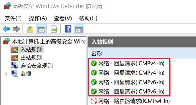

    • 如果收到板端发出的 ARP 包,但是对端没有回 ARP包,需检查 IP 冲突问题
    • 如果 ARP 包交互正常,可以收到 ICMP 包,但是没有回复 ICMP 包,需排查对端网络配置策略。例如确保 windows 防火墙关闭,是否开启 ICMP 入站规则等等。
丢包严重或者大量收发报错
分析方法
  • 眼图测试信号质量是否满足要求。
  • 确认 PHY 是否使能了 clock delay。
  • 测量时钟是否稳定。
  • ethtool -S eth0 | grep crc 可以统计由于 CRC 错误而丢弃的包,如果该值随着时间大量增加,大概率是信号完整性问题。
