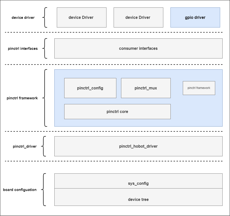

功能原理
gpio_framework
GPIO、设备树和 Pinctrl 在 Linux 内核中的协作机制使得 GPIO 引脚的配置和管理非常灵活。设备树描述了硬件的拓扑结构, Pinctrl 控制了引脚的复用和电气特性,而 GPIO 驱动则通过内核 API 提供对这些引脚的访问和操作。
备注: gpio 与 pinctrl 详细内核驱动的调用流程,可在 Pinctrl 章节中的 功能原理 中查看。

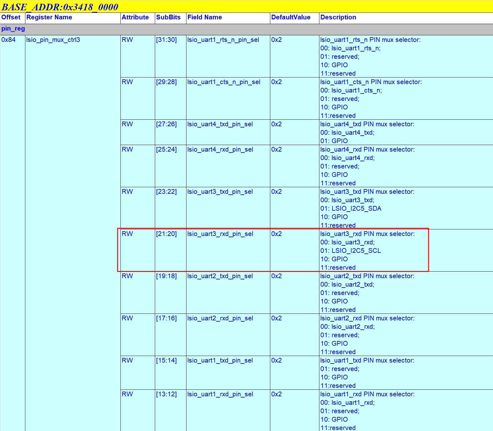

功能复用寄存器说明:

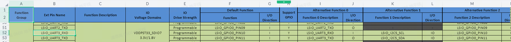

  • 打开表格,选择 PIN Mux List 数据表。
  • 第 B 列是 PinName,找到 LSIO_UART3_RXD 所在的行,第 F 列表示默认 function,为 LSIO_GPIO0_PIN10,即功能为 GPIO, GPIO 名为 LSIO_GPIO0_PIN10。第 I, K, M, O 列表示每种 function 对应的功能,如下图所示:
    LSIO_UART3_RXD_func
  • 配置 PIN 功能:选择 LSIO PIN Control Register 数据表,如下图所示:
    LSIO_UART3_RXD_mux
    • 数据表的第一行记录了寄存器的基地址,也就是 0x34180000;
    • 数据表的第 A 列记录了各个寄存器的偏移;
    • 数据表的第 G 列描述了寄存器的功能;
    • 在数据表 G 列找到“lsio_uart3_rxd PIN mux selector”所在的行,可以看到 LSIO_UART3_RXD 的 PIN mux 寄存器偏移为 0x84,完整地址可由 基地址 + 偏移 得到:0x34180000 + 0x84 = 0x34180084;
    • 找到以上配置项后,就可以设置对应 PIN 的 function , Function [x] 代表了如果想要配置为该功能,需要在寄存器内的对应偏移写入对应的 [x]。例如在寄存器 0x34180084 的 bit20-21 置为 0x0,表示 LSIO_UART3_RXD 引脚被配置为 uart3 rx 功能,也就是 Function 0;配置为 0x1,表示 LSIO_UART3_RXD 引脚被配置为 i2c5 scl 功能,也就是 Function 1;配置为 0x2,表示 LSIO_UART3_RXD 引脚被配置为 GPIO 功能,也就是 Function 2;

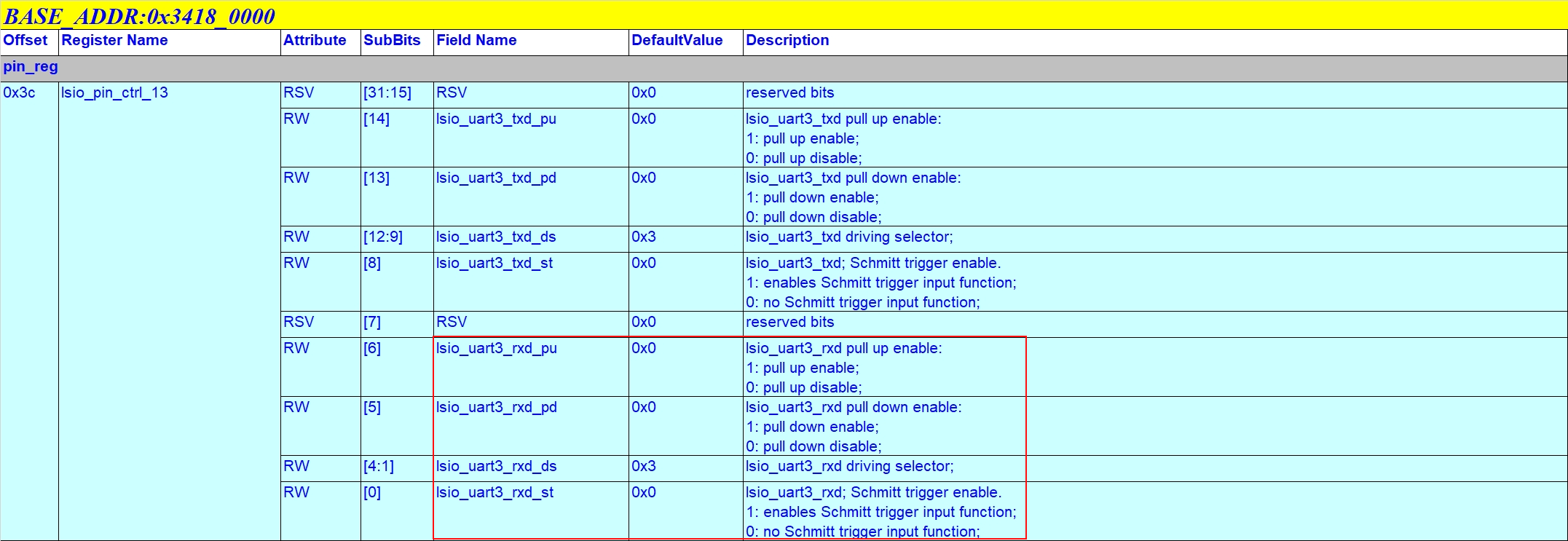

  • 配置 PIN 属性:选择 LSIO PIN Control Register 数据表,如下图所示:
    LSIO_UART3_RXD_IO_ctr_no_ms
    • 在数据表 G 列找到“lsio_uart3_rxd pull up enable”所在的行,可以看到 LSIO_UART3_RXD 的 PU/PD/ 施密特开关 /PIN 驱动力的寄存器偏移为 0x3C,完整地址可由 基地址 + 偏移 得到:0x34180000 + 0x3C = 0x3418003C;
    • PIN 的驱动力具体数值请参考 Description for GPlO App. 数据表的驱动力表格 ;

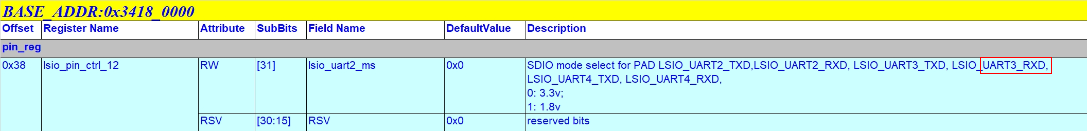

    • PIN 的电源域请搜索 mode select 并在 G 列确认当前寄存器控制的 PIN 包含了 LSIO_UART3_RXD,可以看到控制 PIN 电源域的寄存器偏移为 0x38,完整地址可由 基地址 + 偏移 得到:0x34180000 + 0x38 = 0x34180038 如下图所示:

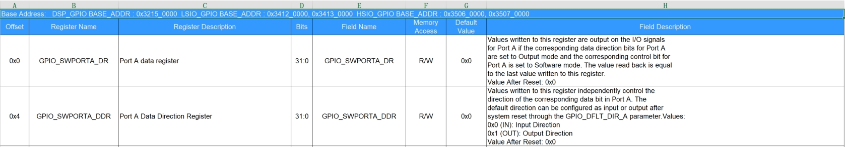

GPIO 控制和数据寄存器:
  • 在表格的 DW_apb_gpio8_mem_map 和 DW_apb_gpio32_mem_map 数据表,描述了引脚对应的 GPIO 方向寄存器和数值寄存器,如下图(DW_apb_gpio32_mem_map)所示:
LSIO_UART3_RXD_gpio_reg

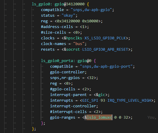

例如引脚 LSIO_UART3_RXD 对应的 GPIO 为 LSIO_GPIO0_PIN10,如上图所示, LSIO_GPIO0 的控制器的基地址为 0x34120000,那么数值寄存器地址就是 0x34120000,方向寄存器地址就是 0x34120004。LSIO_UART3_RXD 引脚在这两个寄存器中对应的 bit 偏移为 GPIO 的序号。引脚 LSIO_UART3_RXD 所对应的 GPIO 为 LSIO_GPIO0_PIN10,那么 bit 偏移就是 10 。

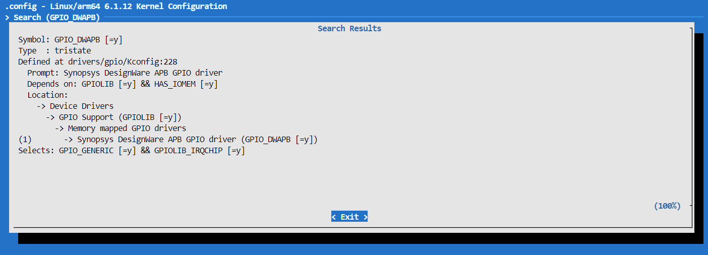

内核配置
GPIO_DWAPB
GPIO_MENUCONFIG

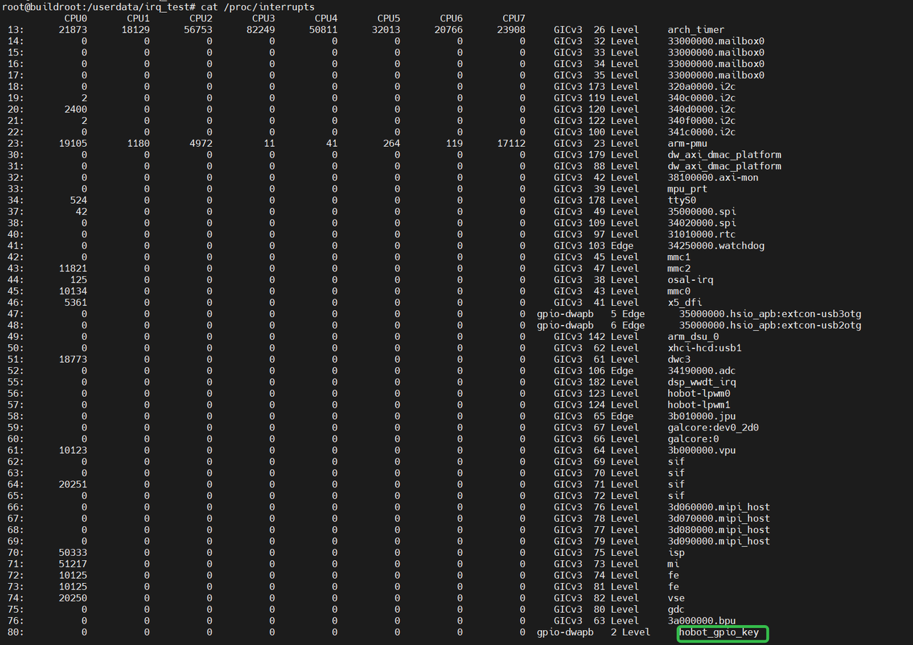

调试接口
如果在内核配置中打开了 Linux Kernel 的 CONFIG_DEBUG_FS 选项,并且挂载了 debugfs 文件系统,内核已提供了 GPIO 的 debugfs 接口。
首先,检查内核是否已经挂载了 debugfs,如果下列命令输出不为空,则代表当前已挂载 debugfs:
mount | grep debugfs
如果输出为空,则执行以下命令挂载 debugfs:
mount -t debugfs none /sys/kernel/debug
确保 debugfs 已挂载后则可以通过如下节点查看 GPIO 的申请列表。
# cat /sys/kernel/debug/gpio

GPIO 序号与 sysfs 中 GPIO 号的换算关系
以 LSIO_UART3_RXD 管脚为例,通过查看表格得知它配置 GPIO 时序号为 LSIO_GPIO0_PIN10,它属于 LSIO_GPIO0 的第 11 个 pin, LSIO_GPIO0 的寄存器地址可以在 arch/arm64/boot/dts/hobot/x5.dtsi,如下图所示:
LSIO_GPIO0_DTS
寄存器地址为 0x34120000, 通过命令 cat /sys/kernel/debug/gpio 可以得到在 sysfs 中对应 GPIO 控制器的 Pin 的起始序号和结束序号:
gpiochip10: GPIOs 379-410, parent: platform/34120000.gpio, 34120000.gpio:
LSIO_GPIO0 的第 11 个 pin 就是起始序号 379+10 为 389 ,即 PIN 389 就表示 LSIO_UART3_RXD.
备注: 上述仅为示例,实际 GPIO 控制器 Pin 的起始序号与结束序号与板端实际的 DTS 配置相关。

设备树中 GPIO IRQ 按键中断配置如下:
/* arch/arm64/boot/dts/hobot/x5-evb-v2.dts */
 gpio_keys_hobot {
    compatible = "hobot,gpio_key";
    debounce-interval = <200>;
    gpios = <&ls_gpio0_porta 12 GPIO_ACTIVE_LOW>;
    pinctrl-names = "default";
  • compatible:用于声明设备与特定驱动的兼容性。它是一个字符串,内核通过这个属性来匹配设备树中的硬件节点和相应的驱动程序 。
  • debounce-interval:此配置项会在驱动中解析,用于配置按键的去抖动时间防止按键状态抖动导致误触发。
  • gpios:指定 GPIO 控制器、引脚编号和电平极性。此处配置为 ls_gpio0_porta 控制器的第 12 号引脚,低电平有效,表示该引脚在被拉低时触发响应。
  • pinctrl-names:用于指定设备在运行时使用的引脚控制(pinctrl)状态名称列表。

正常编译后会在 output 目录下生成 gpio_key_drv.ko 和 gpio_key_drv_sign.ko 两个驱动文件,将驱动文件移动至板端 /userdata 下且正常加载驱动后 insmod gpio_key_drv.ko ,详细使用方法可在 chip_base_test 目录下的 GPIO_IRQ 章节中查看。可以输入 cat /proc/interrupts 来查看当前的中断节点,如图:
GPIO_IRQ_CAT
中断列表从左到右属性如下:
  • 触发次数:显示了每个中断被触发的次数,例如,中断号 44 ( mmc2 )被触发了 14808 次,由于刚加载驱动但并未按键去触发,所以 gpio_key 的中断触发次数为 0 。
  • CPU0 ~ CPU7:显示了每个 CPU 核心上的中断计数。这些数字表示自系统启动以来每个 IRQ 处理的次数 。
  • 中断控制器:大多数中断都由 GICv3 ( Generic Interrupt Controller version 3 )管理,这是一个通用中断控制器,用于处理 ARM 架构中的中断, gpio-dwapb 是 Synopsys DesignWare 系列中的一个 APB 协议 GPIO IP 核,它兼容 “snps,dw-apb-gpio” 。
  • 触发方式:电平触发( Level),边缘触发( Edge)。
  • 设备名称: hobot_gpio_key
实验现象
当按键按下时,会打印当前按下和松开时按键的逻辑电平值,同时 cat /proc/interrupts 中断次数也会随着按键按下次数而上升。

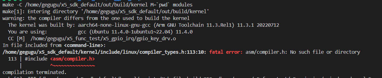

Makefile 编译版本报错
报错现象:如图显示找不到 asm/compiler.h
GPIO_COMPILE_ERROR
解决方式:用于设置环境变量,以便在 Linux 系统中进行基于 ARM 架构的交叉编译,输入如下内容,或将配置变量加入 ~/.bashrc 或 ~/.bash_profile 末尾 。
export PATH=/opt/arm-gnu-toolchain-11.3.rel1-x86_64-aarch64-none-linux-gnu/bin/:$PATH;
export ARCH=arm64;export TOOLCHAIN_PATH=/opt/arm-gnu-toolchain-11.3.rel1-x86_64-aarch64-none-linux-gnu/;
export CROSS_COMPILE=aarch64-none-linux-gnu-;
