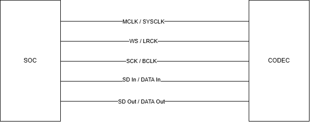

Audio 的典型应用有有两个场景,一种是 playback、一种是 capture。 具体到硬件应用上,全双工都是采用如下连接方式进行连接。区别在于一种是没有控制信号,一种是多了一组控制信号线。
 典型应用 1
上图是 CODEC 通过 I2S 和 SOC 信号连接,在时钟信号都正确的情况下, playback 通过 SD Out / DATA OUT 信号线送出数据给 CODEC, capture 通过 SD In / DATA In 接收到 Codec 来的数据。

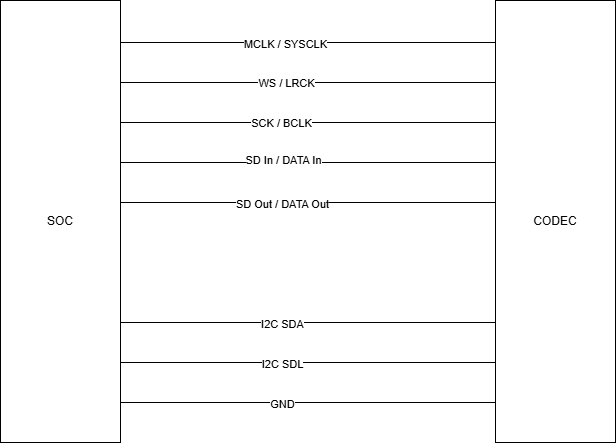

这种不需要控制的 Codec 在市面上是存在的,还有部分是有控制信号线的。例如下图, CODEC 和 SOC 通过 I2C 连接,传输控制信号,一般这种会涉及到部分的路由控制或者说比较复杂的 Codec Driver。
 典型应用 2

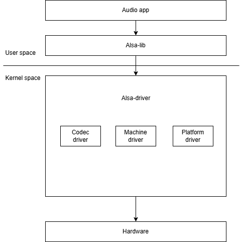

Audio 的工作其实涉及一连串内容,贯穿了整个系统。我们需要保证每个节点都正常的情况下,整个 Audio 才能正常工作起来 ,有点类似摄像头的 pipeline。
 信号示例
在确保硬件接线正确的前提下,当 CODEC 正常上电(如果有控制接口的,还需要确认能否正常控制,比如 I2C 通信正常), SOC 侧设置正确,正常接入 Alsa 框架,保证声卡能够正常启动和使用。
然后我们再使用 tinymix 或者 amixer 这样的 Audio 工具。详细的使用可以参考本文 功能使用 部分的说明。

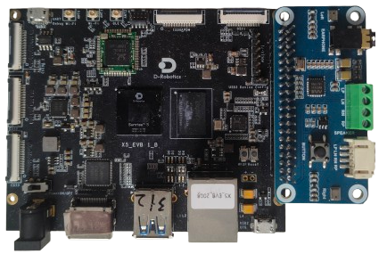

uboot 下基本没有相关配置,所以代码和配置主要集中在 kernel 部分。 由于 X5 EVB 板端没有 Codec 芯片,所以这边以 40 pin 外接的音频板 ( WM8960 ) 为例来说明,其余的音频板可以根据实际情况,参考 功能使用部分 kernel 阶段 进行调试。

我们结合 alsa 框架,要确认如下代码位置。
codec 即 codec-dai 代码位置: kernel/sound/soc/codecs/xxx.c , 这部分代码就比较多,它包含了已经上传到 linux 主线的 codec 代码。
platform 即 cpu-dai 代码位置: kernel/sound/soc/dwc/dwc-i2s.c , 这部分代码跟随平台,一般不会很多。
machine 代码位置: kernel/sound/soc/hobot , 这部分也是和 SOC 相关,主要是串联 codec-dai 和 cpu-dai。

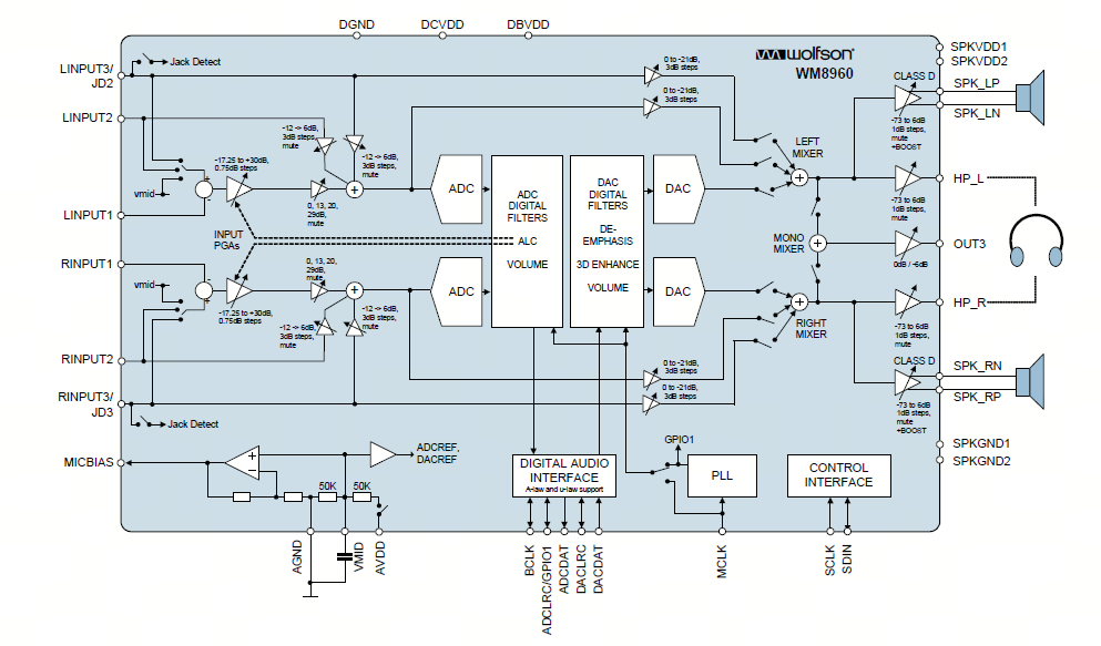

确定好工具之后,我们就需要确认音频路由。我们首先要阅读 Audio Codec 的手册,最好是能找到类似这样的图:  WM8960 通路参考
它可以形象的理解 Audio 路由的连接。
然后,我们再结合 tinymix 命令确认路由: 我们使用的 Device 编号是 1 ,所以我们这边操作的时候 -D 后需要跟 1
tinymix -D 1 contents

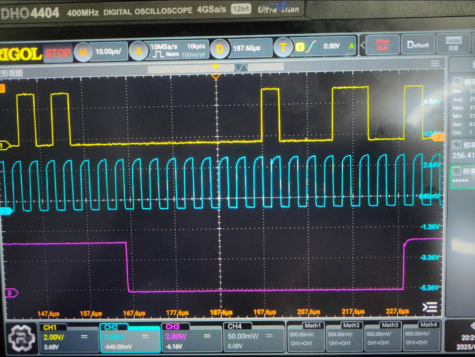

Q1 :无声问题如何定位。
我们同样以工作方式中提到的节点思路,每个点进行排查。首先分场景,是播放无声,还是录制无声。其次是排查软件和排查硬件;排查顺序一般以音源为顺序进行排查,比如播放,我们首先排查软件下发的音源是否异常, i2s 状态是否正确, codec 寄存器状态是否正确,最后到 I2S 信号是否正确,时钟是否正确,当然方便的情况下,检查音源没有异常的时候,直接量信号也可以,这样就能直接排查板端状态,而不是硬件侧。录制则是反过来的,比如下图,我们可以看到 I2S 硬件信号是正常的。
黄色的代表 DATA 线
蓝色代表 BCLK
紫色代表 LRCLK
