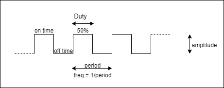

PWM 信号的基本结构:
  • 周期:从上升沿到下一个上升沿的时间 ,100HZ 表示 1 秒钟内有 100 个时钟周期。
  • 占空比( Duty Cycle):占空比是指 PWM 信号在一个周期内“高电平”持续的时间比例。占空比通常以百分比表示。例如,占空比为 50% 时,信号的一半时间为高电平,另一半时间为低电平。
  • 频率( Frequency):频率是指 PWM 信号每秒钟重复的次数,频率和周期成反比,频率 = 1 / 周期。

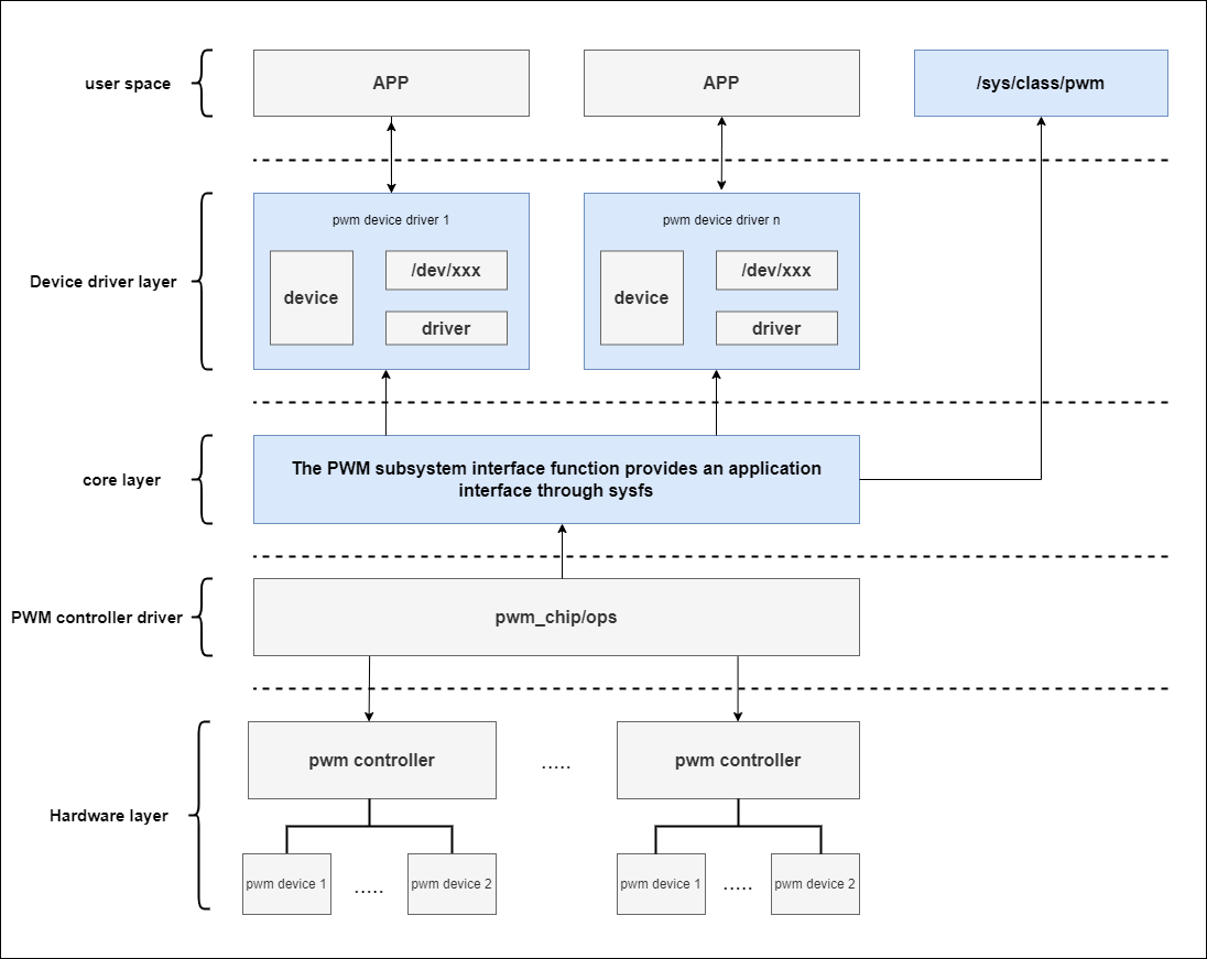

功能原理
下图为 PWM 子系统框架,其可大致分为三层,即用户层、核心层及硬件层。
pwm_framework

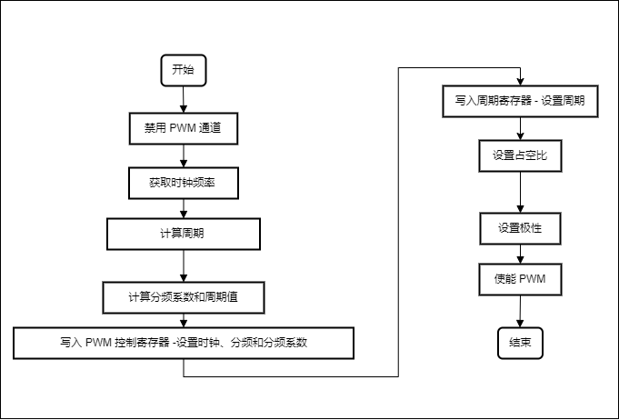

PWM 信号的生成与控制流程可以分为几个步骤:
  • 设备初始化:驱动程序通过设备树或者平台代码初始化 PWM 硬件,并配置硬件寄存器。
  • PWM 配置:通过 drobot_pwm_apply 或用户空间接口,设置 PWM 的周期(频率)和占空比。
  • 启用 PWM :通过调用 pwm_enable() 来启动 PWM 输出。当 PWM 被启用时,硬件控制器将按指定的频率和占空比生成 PWM 波形。
  • 运行期间调节:可以通过系统接口实时调整 PWM 的占空比和频率。
  • 关闭 PWM:当不再需要 PWM 输出时,可以通过 pwm_disable() 来停止 PWM 输出。
具体流程如下:
pwm_flowchart
