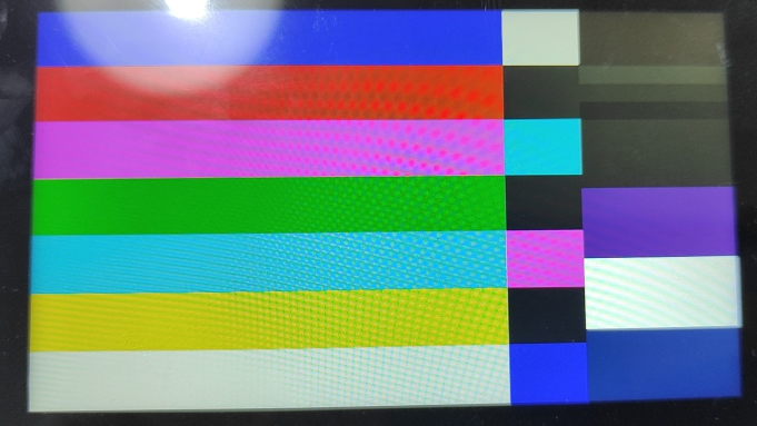

使用modetest -M vs-drm -a -s 73@31:720x1280 -P 33@31:720x1280@NV12命令进行测试
如果一切顺利,连接的屏幕将会亮起并显示下图的pattern(图片经过旋转):
modetest-pattern
