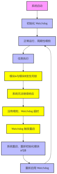

Watchdog 典型应用
watchdog 是一种用于监控系统运行状态的机制,它能够在系统出现故障或卡死时进行自动重启。Linux系统中,watchdog 的典型的应用场景是确保系统在发生死锁、卡死或其他无法恢复的故障时能够自动重启,从而恢复正常工作。
下图描述的是 watchdog 使系统从死锁状态复位的典型应用场景:
watchdog_typical_applications
具体说明如下:
  1. 正常情况下:
    • 系统运行正常,watchdog 被定期喂狗。
    • 任务完成,没有死锁,watchdog 保持计时并不会触发重启。
  2. 死锁发生后:
    • 模块 A 和模块 B 发生死锁,系统进入无响应状态。
    • 由于死锁,系统无法完成周期性任务,因此也无法及时喂狗。
    • watchdog 超时,触发重启。
  3. 系统重启后:
    • 系统重新启动,模块 A 和 B 被初始化,死锁被消除。
    • watchdog 重新开始计时,继续监控系统状态。

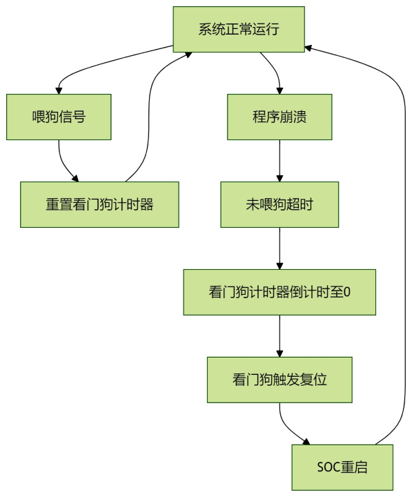

Watchdog 功能原理
看门狗本质是一个定时器,一般有一个输入,称之为喂狗(kicking the dog/service the dog),SOC 正常工作的时候,每隔一段时间输出一个信号到看门狗,重置看门狗计时器。如果超过规定的时间不喂狗(一般在程序跑飞时),看门狗计时器会倒计时到 0,触发超时事件,这样看门狗就会给 SOC 输出一个复位信号,使系统重启。看门狗的作用就是防止程序跑飞导致系统崩溃。
Watchdog 的功能原理图如下所示:
watchdog_function_diagram_zh_CN

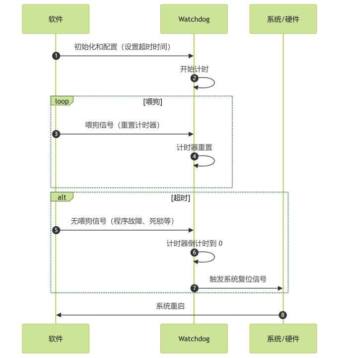

Watchdog 基本工作流程
Watchdog 工作的核心机制是“计时器超时”和“复位”:
  • 初始化和配置:在系统启动时,Watchdog 被初始化并配置。系统设置超时时间(即 Watchdog 计时器的倒计时周期),通常由软件设置,也可以通过硬编码来实现。此时 Watchdog 开始计时。
  • “喂狗”机制:正常情况下,系统中的软件程序会定期给 Watchdog 发送信号,称为“喂狗”操作。这通常是通过重置 Watchdog 的计时器实现的。例如,软件每隔一定时间向 Watchdog 写入特定值,重置计时器的倒计时过程,确保 Watchdog 不会超时。
  • 超时检测:如果软件程序长时间没有进行“喂狗”操作(例如,程序发生死锁、崩溃或被挂起),Watchdog 计时器会倒计时到达设定的超时时间(通常为几秒钟至几分钟)。
  • 超时后的处理:当计时器倒计时到 0 时,Watchdog 会认为系统出现异常,自动触发预设的响应行为,通常是复位操作,重启系统或硬件模块,恢复系统到正常状态。
上述机制可以表示为下图:
Watchdog_work_flow
