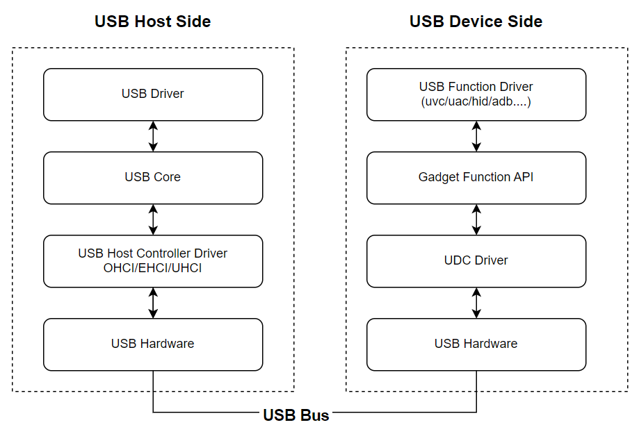

USB Gadget 驱动框架如下
在 USB Gadget 框架中,USB 设备的功能和行为是通过以下几个层次来实现的
  • USB Function Driver
    USB Function Driver 负责实现设备的具体功能。它定义了 USB 设备在连接到主机时的行为和功能,例如虚拟串口、USB 存储、网络适配器等。每个 USB Gadget 设备通常会有一个或多个功能驱动,表示设备所支持的不同功能。
  • configfs
    configfs 是一个用户空间接口,通过文件系统的方式让用户动态配置 USB 设备。configfs 提供了一个非常灵活的方式来设置 USB Gadget 设备的各种参数,包括设备描述符、配置、接口以及功能。
  • UDC Driver
    UDC 驱动(USB Device Controller Driver)是与硬件 USB 控制器交互的驱动程序,负责管理 USB 设备的物理连接和数据传输。它充当 USB 控制器的底层接口,与 USB 设备的硬件层面交互。

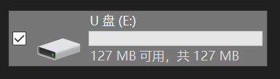

Host 端显示大容量存储外设插入

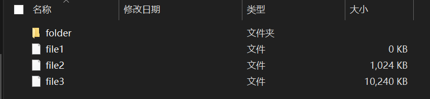

对比源目录与 Host 端目录文件一致
  • 源目录
root@buildroot:/media/mass_storage# ls -al
total 11282
drwxr-xr-x 3 root root    16384 Jan  1 00:00 .
drwxrwxrwt 3 root root       60 Jan  1 00:00 ..
-rwxr-xr-x 1 root root        0 Jan  1  1980 file1
-rwxr-xr-x 1 root root  1048576 Jan  1  1980 file2
-rwxr-xr-x 1 root root 10485760 Jan  1  1980 file3
drwxr-xr-x 2 root root     2048 Jan  1  1980 folder
  • Host 端

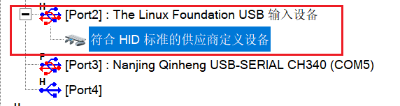

板端执行命令
/etc/init.d/usb-gadget.sh restart hid
Host 端显示 HID 外设插入

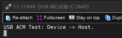

  • ACM 通路测试 - 方向 Device->Host
    板端执行测试命令
echo "USB ACM Test: Device -> Host." > /dev/ttyGS0
Host 打开对应的虚拟串口 (本示例为 COM4,默认波特率9600),并接收到相同的字符串

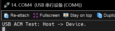

  • ACM 通路测试 - 方向 Host -> Device
    Host 打开对应的虚拟串口 (本示例为 COM4,默认波特率9600),并发送字符串
板端执行测试命令,并接收到相同的字符串
root@buildroot:/userdata# cat /dev/ttyGS0
USB ACM Test: Host -> Device.

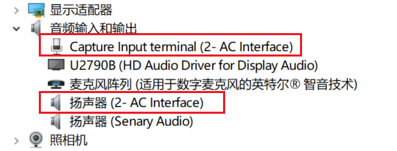

  • Host 端显示音频设备接入

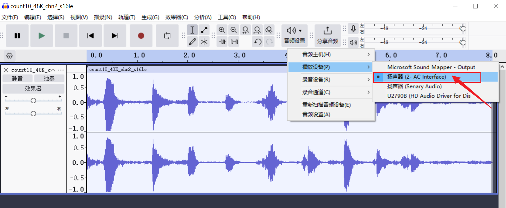

  • 测试 UAC1 放音功能
    注意: 由于 X5 EVB 主板并没有音频播放设备,所以采用录制音频文件方式验证 UAC1 放音功能。
    Host端打开音频播放器,并选择 UAC1 对应的放音设备。
    以 Audacity 为例,选择一段测试音频,并选择 UAC1 的放音设备(本示例为 2-AC Interface),点击播放。
板端执行命令
arecord -f dat -t wav -r 48000 -c 2 -D hw:1,0 /userdata/rec.wav
以上命令表示从 Card1(UAC1Gadget) 录音,指定格式为 wav,采样率48K,双声道,并保存成文件 /userdata/rec.wav

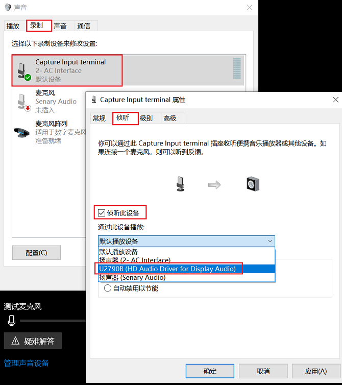

  • 测试 UAC1 录音功能
    注意: 由于 X5 EVB 主板并没有麦克风,所以采用播放音频文件方式验证 UAC1 录音功能。
    使用 Windows 的录音侦听功能,实时播放录音的音频,方法如下:
    Host端打开 声音设置 -> 声音控制面板 -> 录制 -> 属性 -> 侦听,勾选侦听此设备(本示例为 2-AC Interface),并选择 Host 端可用于播放的扬声器。
板端执行命令
aplay /userdata/play.wav -c 2 -r 48000 -D hw:1,0
以上命令表示通过 Card1(UAC1Gadget) 播放音频文件,指定格式为 wav,采样率48K,双声道。

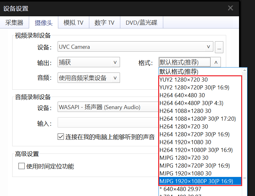

通过 potplayer 播放器获取 UVC 分辨率列表
使用方法
X5 UVC Host 端的使用方法可以参考 uvc_gadget_camera 章节

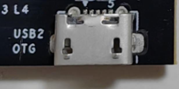

X5 EVB 主板 USB2.0 和 3.0 分别是哪个接口
  • USB2.0 对应 Micro-USB 接口
  • USB3.0 对应 USB Type-A 接口

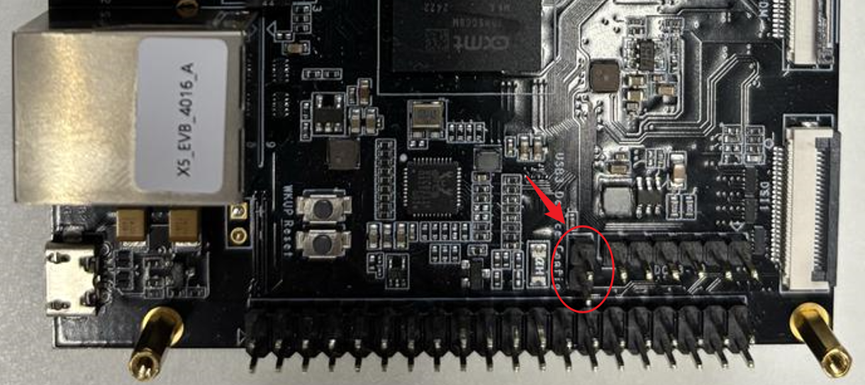

USB 3.0 切换 Host & Device 模式
USB3.0 默认工作在 Host 模式,用户可以通过软件和硬件两种方式设置 USB3.0 工作在 Device 模式
  • 硬件方式
短接该插针,启动后 USB3.0 自动切换到 Device 模式
  • 软件方式
设置 USB3.0 为 Host模式
设置 USB3.0 为 Device模式
