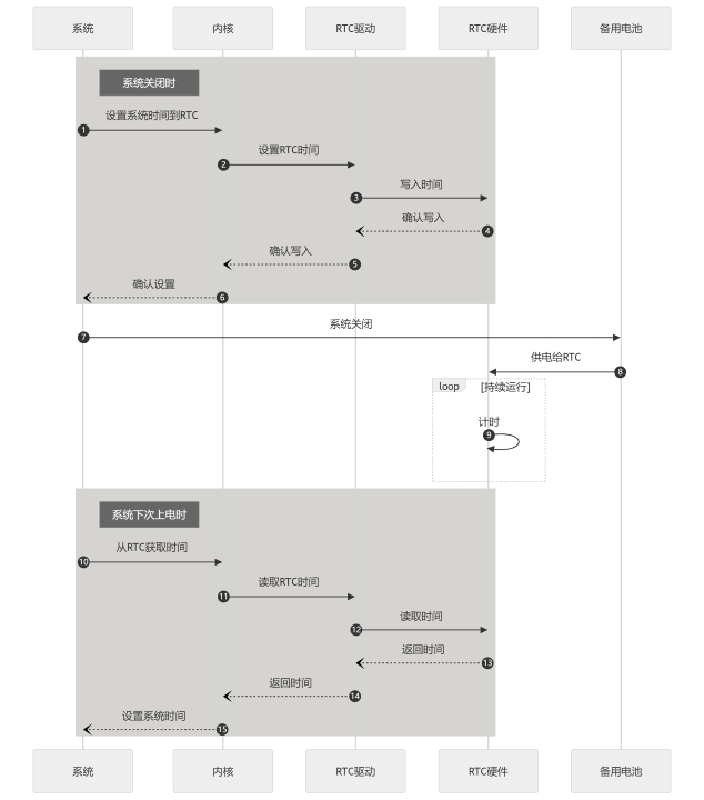

RTC 时间保持
Linux 的系统时间在系统关机时间就会丢失,而 RTC 可以在系统关闭后,依靠外部电池继续工作,这样就能将时间保存下来,待系统下次启动时候就可以从 RTC 中恢复时间。其流程如下所示:
流程详细说明如下:
  1. 系统关闭时:
    • 系统在关闭前将当前的系统时间设置到 RTC 中。
    • 内核通过 RTC 驱动将时间写入 RTC 硬件。
    • RTC 硬件确认时间写入成功。
    • RTC 驱动将确认信息返回给内核。
    • 内核将确认信息返回给系统。
  2. 系统关闭后:
    • 系统关闭后,备用电池开始供电给 RTC 硬件。
    • RTC 硬件在备用电池供电下继续运行,持续计时。
  3. 系统下次上电时:
    • 系统重新上电后,通过内核从 RTC 硬件获取时间。
    • 内核通过 RTC 驱动读取 RTC 硬件中的时间。
    • RTC 硬件返回当前时间给 RTC 驱动。
    • RTC 驱动将时间返回给内核。
    • 内核将时间设置为系统时间。

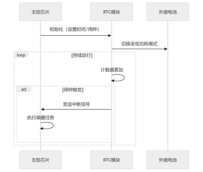

RTC 定时唤醒
RTC 的典型应用是通过 RTC 定时唤醒系统,其流程如下所示:
流程说明如下:
  1. 初始化阶段: 主控芯片首先与 RTC 模块进行初始化,设置当前时间和闹钟(定时提醒)。这一步通常发生在系统上电后,主控芯片通过与 RTC 模块的通信设置时间和闹钟参数。
  2. 切换至低功耗模式: 完成初始化后,RTC 模块切换至低功耗模式,依赖于外接电池持续保持时间和闹钟信息。外接电池提供必要的电源,以确保 RTC 模块在主控芯片关闭或进入低功耗状态时,依然能保持运行。
  3. 持续运行阶段(Loop): RTC 模块进入一个循环模式,持续地进行计时(计数器累加)。该过程是低功耗的,RTC 模块会定期更新其内部计数器。
  4. 闹钟触发事件: 在特定时间点,RTC 模块的闹钟触发条件被满足时,RTC 模块会向主控芯片发送中断信号,通知主控芯片该时间到达。 主控芯片接收到中断信号后,会执行预定的唤醒任务,比如唤醒系统、处理特定任务或执行特定功能。

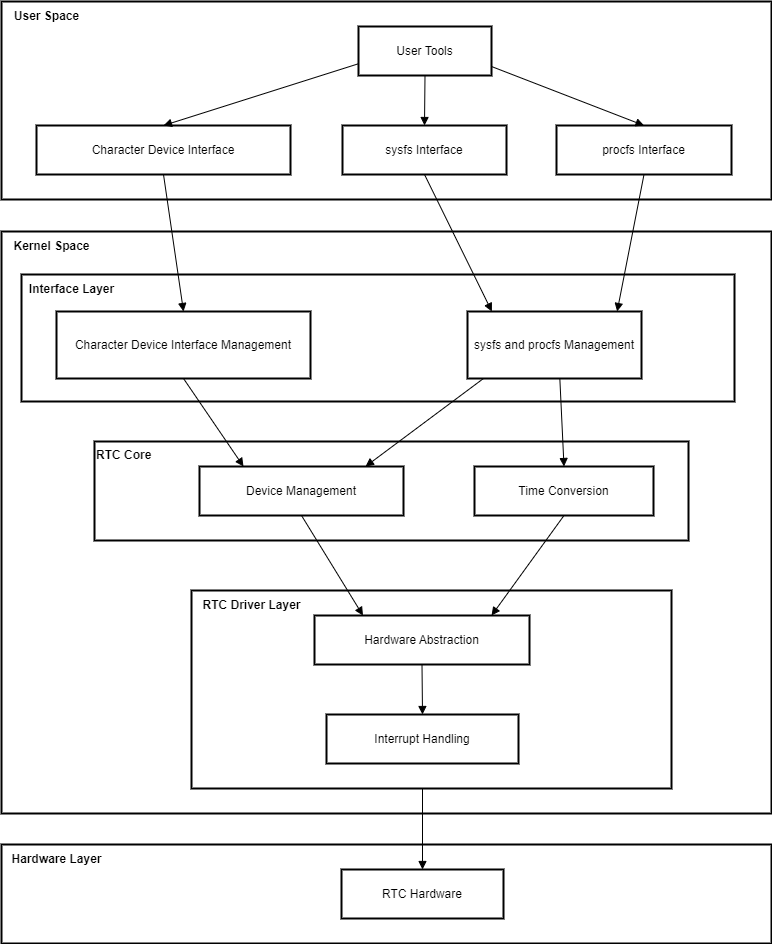

Linux RTC 驱动框架
在 Linux 中,RTC 设备驱动是一个标准的字符设备驱动,Linux 的 RTC 驱动框架可以抽象为以下几个主要部分:
  1. 用户空间位于最顶层,包含用户工具和内核空间的接口。
  2. 内核空间位于中间层,分为三个部分:
    • 接口层:与用户空间直接交互。
    • RTC Core:管理 RTC 设备的核心模块。
    • RTC 驱动层:与硬件层直接交互。
  3. 硬件层位于最底层,表示具体的 RTC 硬件设备。
Linux RTC 驱动框架如下图所示:
下面对各层分别进行介绍。
RTC 用户空间(User Space):
用户空间与 RTC 设备进行交互,主要通过以下几种方式:
  • 用户工具:
    • hwclock:硬件时钟操作工具。
    • date:系统时间操作工具。
    • 测试工具:如 rtctest.c,用于测试 RTC 驱动的 ioctl 接口。
  • 字符设备接口:
    • /dev/rtcN:字符设备节点,支持 open、read、write 和 ioctl 操作。
  • sysfs 接口:
    • /sys/class/rtc/rtcN:提供只读属性,如时间、闹钟等,允许用户空间访问 RTC 设备的某些属性。
  • procfs 接口:
    • /proc/driver/rtc:提供系统时钟 RTC 的信息,如果系统没有专用的 RTC,则默认使用 rtc0。
RTC 内核空间(Kernel Space):
内核空间的各个模块负责 RTC 驱动的管理、设备注册、与用户空间的交互等:
  • 接口层(Interface Layer):
    • 管理字符设备接口。
    • 管理 sysfs 和 procfs 属性。
  • RTC Core(核心层):
    • 设备管理:
      • 设备注册与注销:通过 register 和 unregister 函数进行 RTC 设备的注册和注销。
      • 字符设备抽象:通过 dev.c 将 RTC 设备抽象为通用的字符设备,提供文件操作函数。
      • sysfs 和 procfs 管理:通过 sysfs.c 和 proc.c 管理 RTC 设备的 sysfs 和 procfs 属性。
    • 时间转换:通过 lib.c 提供 RTC 时间与系统时间之间的转换。
  • RTC 驱动层(Driver Layer):
    • 硬件抽象:
      • 操作函数集:通过 rtc_class_ops 结构体定义的函数集,提供对 RTC 硬件的底层操作,如读取时间、设置时间、读取和设置闹钟等。
      • 硬件初始化:初始化 RTC 硬件,配置时钟源、中断等。
      • 中断处理:处理 RTC 产生的中断,如闹钟中断和周期性中断。
  • 数据结构:
    • struct rtc_device:描述 RTC 设备。
    • struct rtc_class_ops:定义底层操作函数。
RTC 硬件层(Hardware Layer):
  • RTC 硬件:
    • 硬件时钟芯片(如 PCF8563)
    • 晶振
    • 外部电池

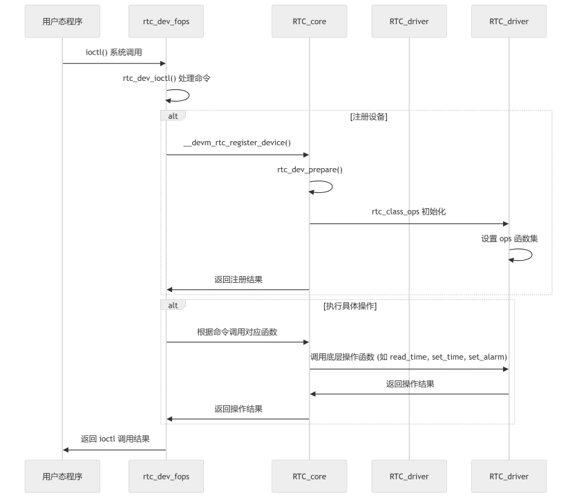

RTC core 代码说明
RTC core 层在 Linux 内核中负责管理和调度与 RTC 相关的设备资源,并提供对 RTC 设备的统一接口。
RTC 驱动层准备好 rtc_class_ops 结构体后,即可在 RTC core 层通过接口 devm_rtc_device_register 向 Linux 内核注册 rtc 资源。
相关源码:
//kernel/drivers/rtc/class.c
 * devm_rtc_device_register - resource managed rtc_device_register()
 * @dev: the device to register
 * @name: the name of the device (unused)
 * @ops: the rtc operations structure
 * @owner: the module owner
 * @return a struct rtc on success, or an ERR_PTR on error
 * Managed rtc_device_register(). The rtc_device returned from this function
 * are automatically freed on driver detach.
 * This function is deprecated, use devm_rtc_allocate_device and
 * rtc_register_device instead
struct rtc_device *devm_rtc_device_register(struct device *dev,
					    const char *name,
					    const struct rtc_class_ops *ops,
					    struct module *owner)
	struct rtc_device *rtc;
	int err;
	rtc = devm_rtc_allocate_device(dev);
	if (IS_ERR(rtc))
		return rtc;
	rtc->ops = ops;
	err = __devm_rtc_register_device(owner, rtc);
	if (err)
		return ERR_PTR(err);
	return rtc;
EXPORT_SYMBOL_GPL(devm_rtc_device_register);
这里的 rtc->ops = ops 即为设置 rtc_class_ops 底层操作集。

      当应用程序通过ioctl函数进行时间设置/读取、闹钟设置/读取等操作时,rtc_dev_ioctl函数将被调用。rtc_dev_ioctl最终会通过调用rtc_class_ops底层操作集中的read_time、set_time等函数,执行对具体 RTC 设备的读写操作。
将上述代码串连起来,用户态程序与 RTC 设备交互的时序图如下所示:
具体说明如下:
  1. 用户态程序:
    • 发起 ioctl() 系统调用,请求对 RTC 设备进行操作。
  2. RTC 用户接口 (rtc_dev_fops):
    • 接收到 ioctl() 调用后,调用 rtc_dev_ioctl() 函数处理具体的命令。
    • RTC 用户接口是用户态与内核之间的桥梁。
  3. RTC core:
    • 如果是首次使用 RTC 设备,调用 __devm_rtc_register_device() 进行设备注册。
    • 调用 rtc_dev_prepare() 准备设备资源。
    • 初始化 rtc_class_ops,设置底层操作函数集。
    • 根据用户态程序的命令,调用对应的底层操作函数(如 read_time、set_time、set_alarm 等)。
  4. RTC 驱动:
    • 提供底层操作函数集(rtc_class_ops),直接与 RTC 硬件交互。
    • 执行具体的硬件操作,并将结果返回给 RTC core。
  5. 返回结果:
    • 操作结果逐层返回到用户态程序,用户态程序根据返回结果继续执行。
