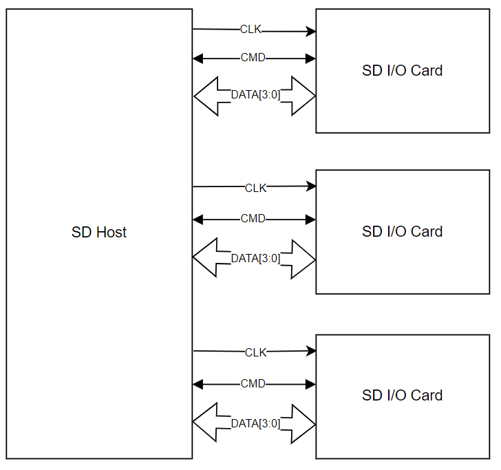

SDIO 接口的结构框图如下:
image-20250115-213644
  • CLK:主机提供的时钟信号给到 SDIO 外设
  • CMD:用于发送命令和接收响应
    • 主机通过这条线向 SDIO 外设发送控制命令(如初始化、配置、数据读写等)
    • 外设通过这条线将命令的响应返回给主机
  • DATA: 模式不同,支持 单线(DATA0) 或 多线传输(DATA0-DATA3)
    • 单线模式:只有 DATA0 一根线用于数据传输
    • 4线模式:DATA0-DATA3 提供更高的数据传输速率
