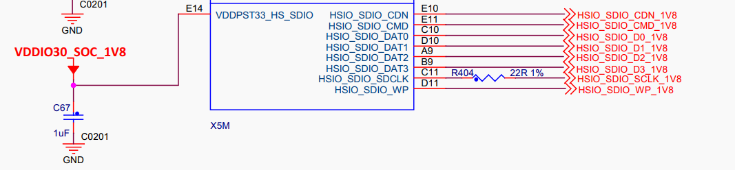

X5 RTL8852bs 的部分原理图如下:
RTL8852BS Wi-Fi 模组工作的条件,需要硬件满足以下几个条件:
  • 供电:模组有两路供电,其中 VDD_3V3 为主电源,VDD_1V8 为 IO 上拉电源。
  • 使能:要能正常工作,需要 WL_REG_ON 和 SDIO_RESET 给高电平,目前硬件上电上拉为高电平,故设备树中不需要配置。
  • 时钟:40MHZ 的时钟输入模组可以内部生成,不需要外部单独输入该信号。
  • 通信:模组 SOC 的通信通过 SDIO ,其中 SDIO_DATA_0 SDIO_DATA_1 SDIO_DATA_2 SDIO_DATA_3 为 SDIO 的 4 条数据线。SDIO_CMD 和 SDIO_CLK 分别为 命令信号线和时钟线。

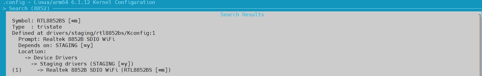

    • 然后执行./bd.sh boot menuconfig 检查是否能看到 rtl8852bs 模块,勾选后解决编译错误。

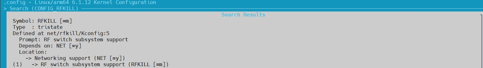

1.配置内核选项CONFIG_RTL8852BS=m

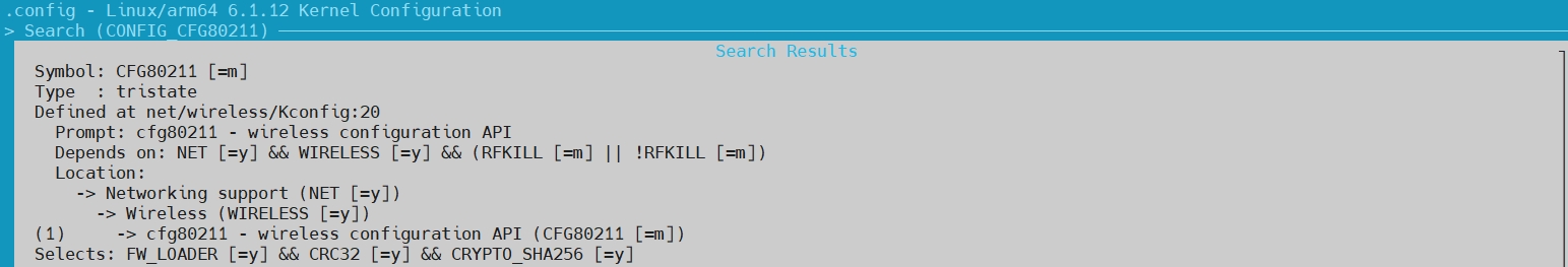

2.配置内核选项CONFIG_CFG80211=m WiFi 的使用必须要在 kernel 中打开 cfg80211 和 mac80211 的支持
3.配置内核选项CONFIG_RFKILL=m

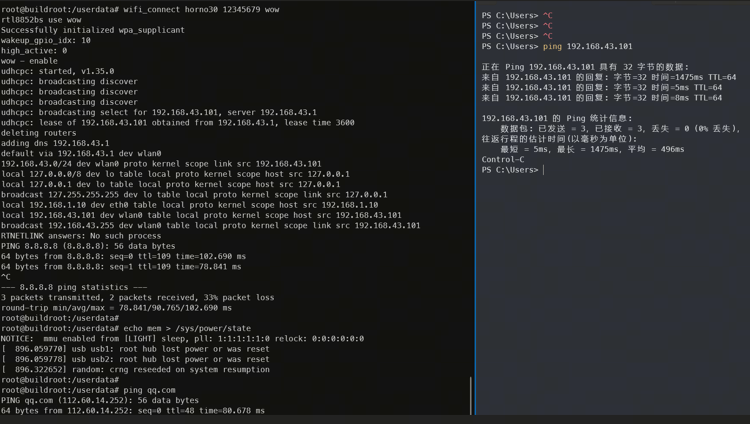

RTL8852bs wow 功能验证
WOW:Wake on WLAN(无线局域网唤醒)是一种允许设备在休眠状态下通过Wi-Fi接收特定数据包来唤醒系统的技术。WOW技术通过 “硬件监听 + 信号断言” 的机制,在保证极低待机功耗的前提下实现网络远程唤醒。其核心是Wi-Fi芯片在休眠状态下保留数据包解析能力,一旦匹配预设模式,立即通过物理信号触发主机中断。Out-band唤醒方式会使用独立的GPIO引脚专用于唤醒,通过Wi-Fi芯片的GPIO直连到主机的唤醒输入引脚,当芯片检测到唤醒包时,通过GPIO发送脉冲信号,从而唤醒主机。
  1. 使用脚本 wifi_connect “ssid” “password” wow 启动脚本
  2. echo mem > /sys/power/state X5 进入 deepsleep 模式
  3. ping 板端的 ip,将会向模组发送 magic 包唤醒主控
  4. 板端 ping qq.com 唤醒成功,仍然可以在网
注意: RTL8852bs wow 功能的验证需要对RTL8852bs进行独立供电,RTL8852bs要求系统休眠时不能断电,目前EVB的设计不支持,如果要验证需要重新设计供电。

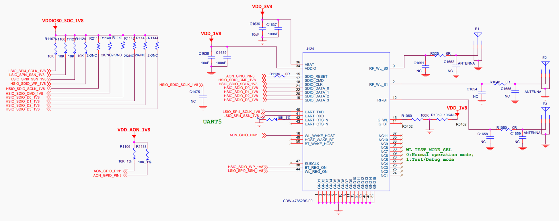

原理图确认

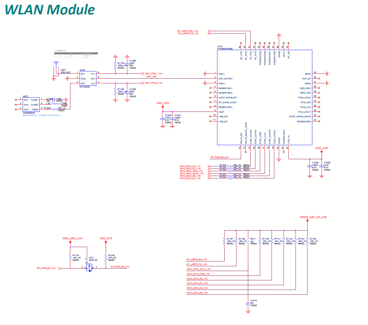

X5 FCS960K 的部分原理图如下:
FCS960K 能够正常工作,需要满足以下几个硬件条件:
  • 使能:要能正常工作,需要 RF_PWR_EN 给高电平。
  • 天线:WIFI/蓝牙天线接口,ANT_WIFI/BT,EVB板同时提供板载天线和外置天线的切换,并支持自由切换
  • 通信接口配置
  • Wi-Fi子系统(SDIO接口)
    • SDIO_DATA_0 SDIO_DATA_1 SDIO_DATA_2 SDIO_DATA_3 为 SDIO 的 4 条数据线。SDIO_CMD 和 SDIO_CLK 分别为 命令信号线和时钟线。
  • 蓝牙子系统(多模式可扩展接口)
    • ‌基础通信模式(UART Only)‌
      • 接口引脚:BT_RX BT_TX
      • 功能特性:基于UART的异步串行数据通信(如AT指令交互、低速率数据传输),无流控机制,在波特率超载或持续大数据量传输时,存在数据包丢失及缓冲区溢出风险。
    • ‌增强型传输模式(增加硬件流控)‌
      • 接口引脚:BT_RX BT_TX BT_CTS BT_RTS
      • 功能特性:可有效避免数据包丢失及缓冲区溢出风险,支持A2DP高保真单向音频流传输。
    • 语音通信模式(PCM同步接口)
      • 接口引脚:PCM_SYNC PCM_DIN PCM_CLK PCM_DOUT
      • 功能特性:支持基于SCO链路的实时双向音频传输,比如HPF/HSP。

  • 运行 wifi_connect [ssid] [password] 连接热点联网。
  • [ssid] 和 [password] 需要替换为实际的热点名称和密码。
示例:
```bash
wifi_connect "WiFi-Test" "12345678"
运行结果:
```bash
[ 3079.230115] [BB][halbb_la_bb_set_smp_rate] smp_rate_tmp=7, la_smp_rate_log=160 M
udhcpc: started, v1.35.0
udhcpc: broadcasting discover
udhcpc: broadcasting select for 192.168.43.207, server 192.168.43.1
udhcpc: lease of 192.168.43.207 obtained from 192.168.43.1, lease time 3600
deleting routers
adding dns 192.168.43.1
default via 192.168.43.1 dev wlan0
default via 192.168.1.1 dev eth0 metric 700 linkdown
192.168.1.0/24 dev eth0 proto kernel scope link src 192.168.1.10 linkdown
192.168.43.0/24 dev wlan0 proto kernel scope link src 192.168.43.207
local 127.0.0.0/8 dev lo table local proto kernel scope host src 127.0.0.1
local 127.0.0.1 dev lo table local proto kernel scope host src 127.0.0.1
broadcast 127.255.255.255 dev lo table local proto kernel scope link src 127.0.0.1
local 192.168.1.10 dev eth0 table local proto kernel scope host src 192.168.1.10
broadcast 192.168.1.255 dev eth0 table local proto kernel scope link src 192.168.1.10 linkdown
local 192.168.43.207 dev wlan0 table local proto kernel scope host src 192.168.43.207
broadcast 192.168.43.255 dev wlan0 table local proto kernel scope link src 192.168.43.207
64 bytes from 8.8.8.8: seq=1 ttl=50 time=65.481 ms
64 bytes from 8.8.8.8: seq=2 ttl=50 time=70.789 ms
64 bytes from 8.8.8.8: seq=3 ttl=50 time=71.112 ms
注意: udhcpc 连接 Wi-Fi 时,如果设备没有天线,信号强度不好的情况下,需要花费比较长时间扫描 Wi-Fi 热点和连接 Wi-Fi。

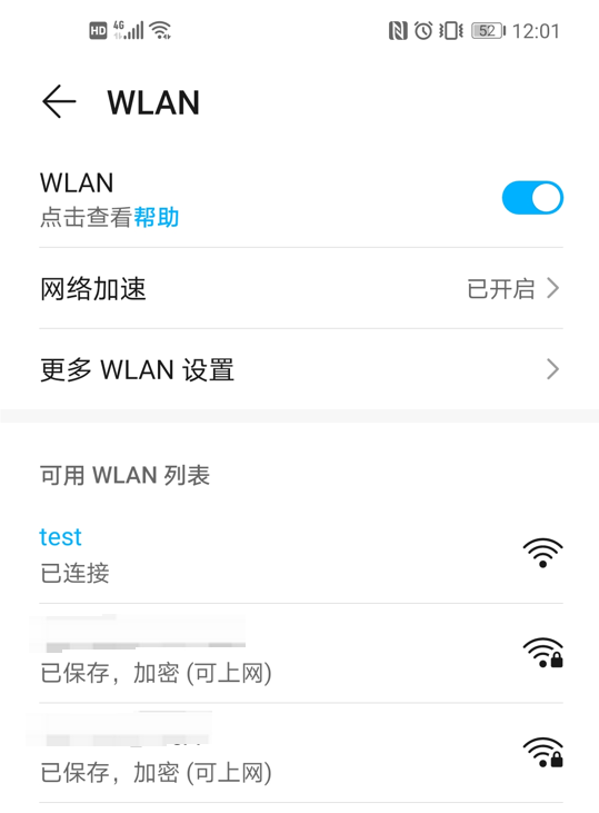

连接 AP 热点
  • 使用手机连接 SSID 为 test 的热点。
  • 连接成功后,开发板会显示设备 HONOR_30 使用 IP 192.168.5.153接入了 wlan0 。
    dnsmasq-dhcp: DHCPREQUEST(wlan0) 192.168.5.153 c2:31:4e:29:d5:6a
    dnsmasq-dhcp: DHCPACK(wlan0) 192.168.5.153 c2:31:4e:29:d5:6a HONOR_30-bffd2df053010722
