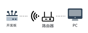

性能测试示意图:
image-20241212-152024
在进行 Wi-Fi 性能测试前,请确保完成以下准备:
  1. 启用板端 Wi-Fi 功能: 确保开发板已开启 Wi-Fi并连接到路由器。
  2. 明确服务器和客户端设备: 开发板既可以作为客户端,也可以作为服务器;对端设备可使用 PC 或另一块开发板。
  3. 网络通信测试: 确保开发板和对端设备可以通过 Wi-Fi 正常通信。
以下是本测试的网络配置:
  • 个人电脑(PC)作为服务器,IP 地址:192.168.137.1。
  • 开发板作为客户端,IP 地址:192.168.137.124。
