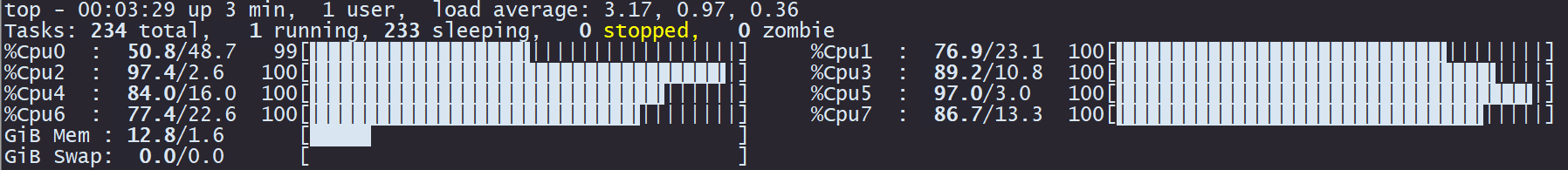

执行 top 命令查看 CPU 的占用率
image-20240313201614942
其中每一行显示了一个 CPU 核心的状态,格式为:
%CpuX  :  user/system  idle [ 进度条 ]
  • %CpuX:表示 CPU 核心编号,例如 %Cpu0 表示第 0 核心。
  • user:该核心的 CPU 时间中,有多少比例是用于执行用户空间的进程(如应用程序、进程等)。
  • system:该核心的 CPU 时间中,有多少比例是用于执行内核空间的进程(内核操作)。
  • idle:该核心有多少时间是空闲的, cpu0 当前空闲为 1 。
  • 进度条:显示该核心的负载情况。每个进度条的长度反映了 CPU 的负载强度。
例如第一个核心 %Cpu0 , 50.8% 的时间是在执行用户进程, 48.7% 的时间是在执行内核操作(系统进程),空闲时间为 0%,即该核心几乎没有空闲时间。
