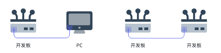

  1. 选择连接方式: 开发板- 电脑直连或者开发板 - 开发板 直连。
  2. 确定服务器和客户端: 开发板做客户端和服务端都可以,对端设备可以是个人电脑(PC),也可以是另一块开发板。

  • 连接方式 : 开发板- 电脑直连。
  • 服务器(PC): IP 地址为 192.168.1.195
  • 客户端(开发板): IP 地址为 192.168.1.10
