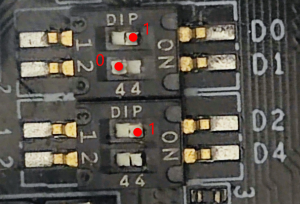

1. X5_EVB 默认启动方式为 eMMC,需要将拨码开关切换至 NAND Flash 启动,如图:
拨码开关决定了开发板的启动模式配置、调试串口波特率,方便用户对开发板不同模式的配置,拨码开关内部结构和实物如下图,拨到 ON 位置表明给定信号为高电平 1。
image-20240424225353367
  • D2、D1、D0 三个拨码对应 X5 芯片的 2NDBOOT_SEL 管脚,用于决定开发板的启动模式。
  • D4 拨码对应 X5 芯片的 UART_BPS 管脚,用于决定开发板调试串口的波特率。
对应的拨码真值表如下表:

注意:X5 烧录仅支持 USB 2.0 协议,无论使用 USB 2.0 还是 USB 3.0 接口,均按 USB 2.0 协议烧录,最高速度为 480Mbps。
UART_BPS Value 选项 描述
D4 0 115200bps 启动时调试串口的波特率将设定为 115200bps
1 921600bps 启动时调试串口的波特率将设定为 921600bps
