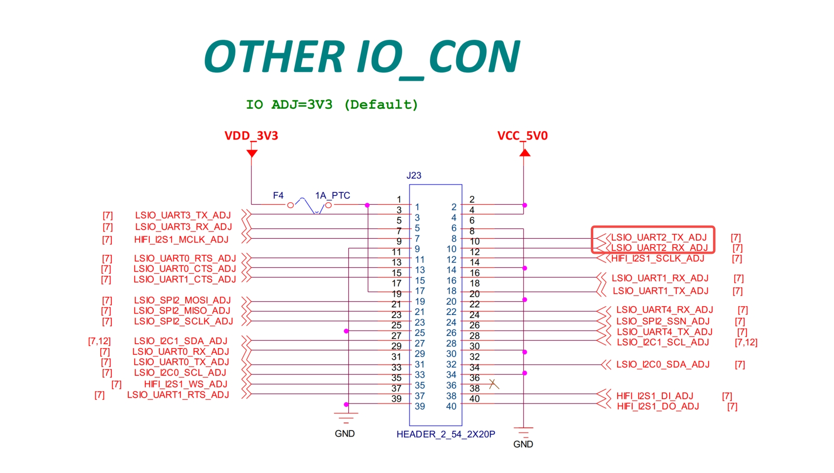

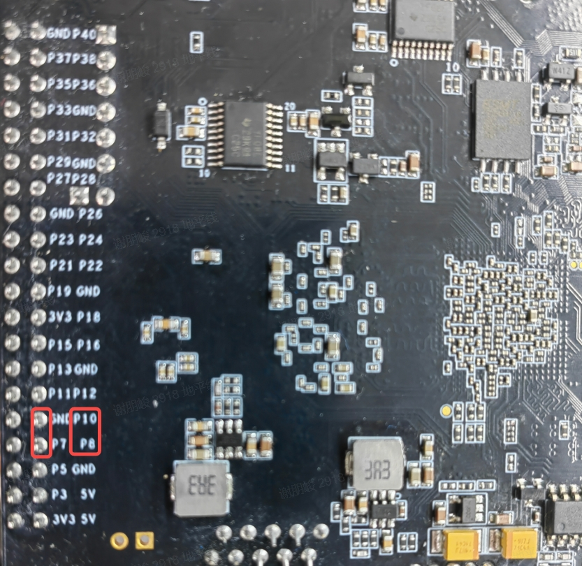

1. 查看 x5_evb 原理图并找到 uart2 对应的引脚与连接器位置,如图:
UART2_SCH
并将双母头杜邦线将 uart2_tx 与 uart2_rx 相连,将 x5_evb 翻转至背面,位置如图(以 EVB 1_b 为例):
UART2_EVB
