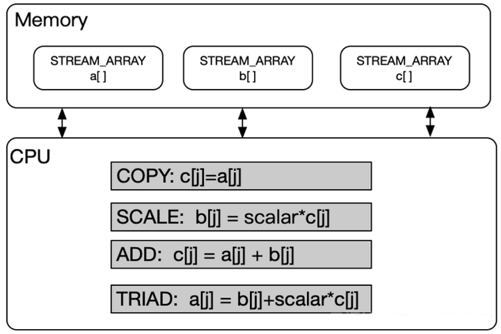

测试结果中的 Copy,Scale,Add,Triad 四项即带宽结果,该四项数据的测试原理如下图所示:
image-20240310220251394
  • Copy (复制): 它先访问一个内存单元读出其中的值,再将值写入到另一个内存单元。
    • 测试描述:在 Copy 测试中,系统将一个数组的内容复制到另一个数组,这是内存带宽的最基本测试,主要考察的是系统在执行内存到内存的简单数据复制时的性能。
    • 带宽结果: 9504.6 MB/s
  • Scale (乘法): 先从内存单元读出其中的值,作一个乘法运算,再将结果写入到另一个内存单元。
    • 测试描述: Scale 不仅涉及内存带宽,还需要 CPU 执行计算任务,因此更能体现处理器和内存之间的协作性能。
    • 带宽结果: 12742.9 MB/s
  • Add (加法): 先从内存单元读出两个值,做加法运算,再将结果写入到另一个内存单元。
    • 测试描述: Add 测试模拟了两个数组相加并将结果存储到第三个数组中,这测试了 CPU 和内存在并行操作时的带宽需求。
    • 带宽结果: 11429.7 MB/
  • Triad (组合操作): 将 Copy、 Scale、 Add 三种操作组合起来进行测。具体操作方式是:先从内存单元中读两个值 a、 b ,对其进行乘加混合运算( a + 因子 * b ) ,将运算结果写入到另一个内存单元
    • 测试描述: Triad 不仅涉及两个数组相加,还将结果与另一个数组进行缩放,是一个同时进行计算、加法和内存访问的复合操作。
    • 带宽结果: 11437.3 MB/s
