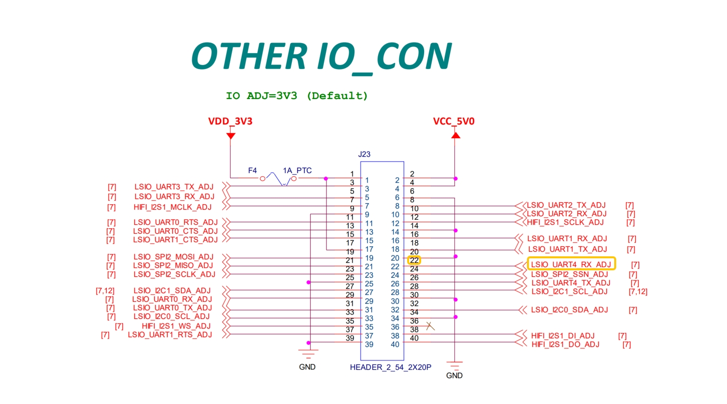

  1. 确认硬件连接
    • 查阅原理图,找到 GPIO 引脚,如图黄框所示:
