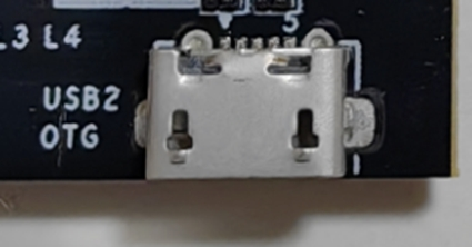

1. 将 x5_evb 开发板的 usb2.0 口连接至 PC 的 USB2.0 ,如图:
X5_USB2.0

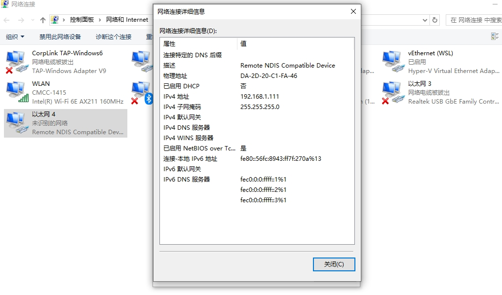

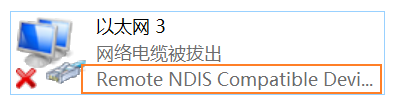

在电脑上可以查看网络配置页面,可以看到如下图所示的 Remote RNIS Compatible Device 网卡。
image-20240312183523200

PC 端远程网卡 ip 配置如图:
NETWORK_CONFIG
