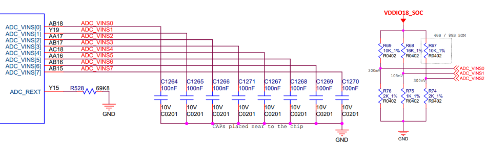

硬件 Board ID 的硬件参数设计如下,为确保 ADC 端口能够准确读取电压值,需要在其电路中设计 100nF 去耦电容和对应的分压电阻。
image-20241225152523451
ADC 外部分压电阻的选择:
参考官方硬件参考设计,对上拉、下拉电阻进行选型,电阻值和不超过 50K Ω 。一般来说,大电阻(尤其上百 K Ω )的时候,有如下问题:
  • 高阻值电阻,会导致内部 ADC 采样存在明显的 RC 效应,影响采样精度。
  • 高阻值电阻更容易引入噪声。
  • ADC 在应用时,大部分时候都会在 50K Ω 以内, 100K Ω 以上应用很少见。

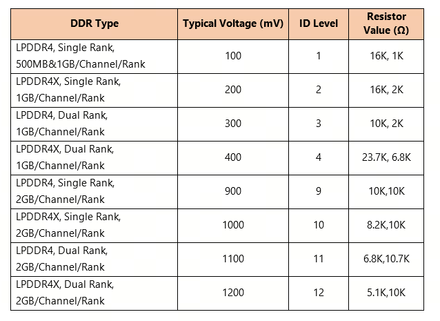

ADC_VINS2 为强制约束,与 DDR Type 相关,具体说明如下:
  • X5 平台支持的 DDR 规格为 总位宽 32 位,采用 2 通道设计,每通道位宽为 16 位(即 2CH x 16 = 32 位)。 DDR 颗粒架构中的各个 Die 位宽要求为 x16。在设计中需确保 DDR 的频率、容量满足平台性能需求,同时注意 PCB 布线的信号完整性和等长设计,以确保系统稳定性和兼容性。
  • X5 支持 LPDDR4 和 LPDDR4X 两种模式;支持单 Rank 和双 Rank 两种模式,需要通过 ADC_VINS2 区分。
  • ADC_VINS2 的档位无需体现 DDR 容量, 目前支持 1GB / 2GB / 4GB / 8GB 容量的 DDR。

特别提示:档位值请按照1~17来配置,切勿直接将 ADC 输入下拉(档位0)或接上拉电源(档位18)。
ADC 采样范围、分压值、档位值分配参考如下表所示:
adc_voltage_range_reference

  • 前 4 个字节定义了 ADC 通道的电压值范围,用于硬件识别:
    • 51 140:对应 ADC_VINS0 通道的电压范围( 51 ~ 140 mV),用于区分硬件类型。硬件上的分压电路将电压分压至 100 mV 左右,设置该范围以适应可能的电压波动。
    • 151 240:对应 ADC_VINS1 通道的电压范围( 151 ~ 240 mV),用于区分硬件版本。硬件上的分压电路将电压分压至 200 mV 左右,设置该范围以适应可能的电压波动。
  • 第 5 个字节表示软件 Board ID ( HOBOT_X5_SOM_ID)
    • 硬件与软件 Board ID 的绑定逻辑如下:
      如果 U-Boot 选项中启用 CONFIG_HOBOT_ADC_BTYPE,系统会通过 hb-btype.c 驱动读取硬件板卡的 ADC 通道电压值,并与设备树 board_type_array 中定义的电压值范围进行匹配,以确定对应的硬件类型和硬件版本。匹配成功后,系统会将硬件 Board ID 映射为对应的软件 Board ID,用于后续的设备识别和适配。
      例如,对于 board_type_array 定义 <51 140 151 240 HOBOT_X5_SOM_ID 5 0 0 1 4>,当硬件的 ADC_VINS0 通道检测到电压值在 51 ~ 140 mV 范围内,且 ADC_VINS1 通道检测到电压值在 151 ~ 240 mV 范围内时,系统会识别当前硬件为 HOBOT_X5_SOM_ID。
