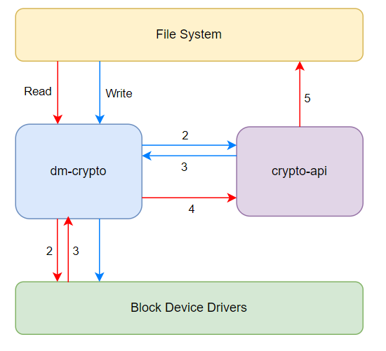

FDE 数据流如下
fde_data_stream
FDE 的实现上依赖以下两个部分

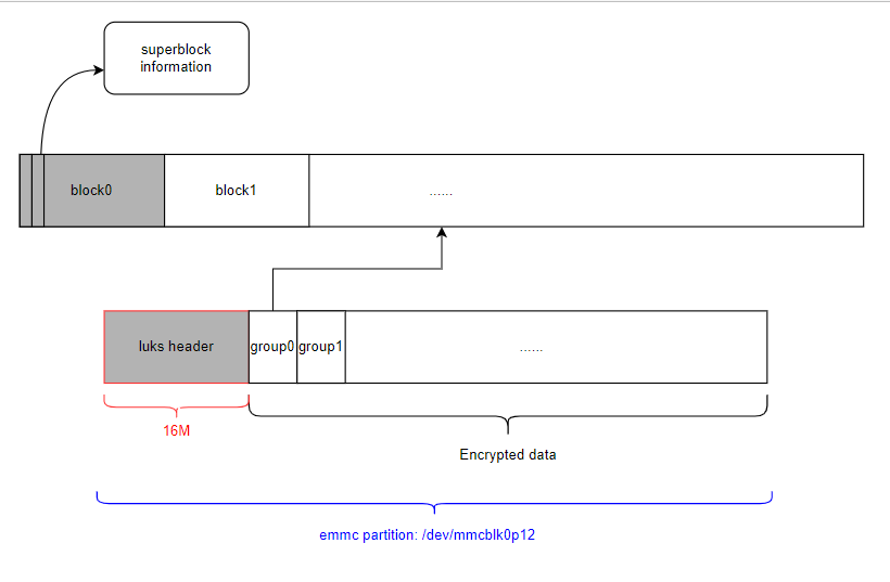

工作原理
当创建一个 LUKS 加密卷时,会对目标分区生成一个luks header用来存储 key 和 salt 等,并重新格式化除了 luks header 外的部分,生成新的加密后的 superblock。

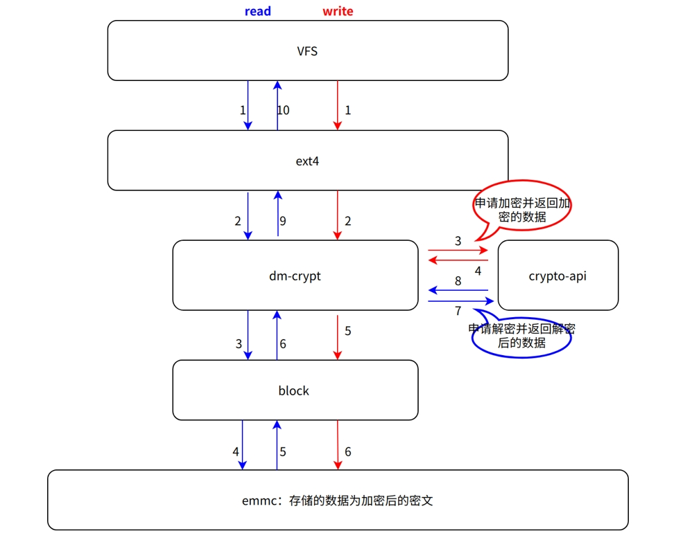

dm-crypt 是 Linux 系统中一个基于 Device Mapper 技术的加密模块,运行在内核空间。用于对存储设备(如硬盘、分区、LVM 卷等)进行加密。它提供了一种透明的加密机制,使得操作系统可以在不暴露加密细节的情况下,安全地处理数据。简而言之,dm-crypt 允许用户加密存储设备上的数据,确保数据的机密性,即使设备被盗或丢失,数据也无法被轻易访问。
工作原理
dm-crypt 是基于 Device Mapper(设备映射器)技术实现的,它通过创建一个新的虚拟设备,将加密层与存储层分离。操作系统通过虚拟设备进行所有的读写操作,而加密和解密的过程在后台自动完成。
当你对加密设备进行读写时,dm-crypt 会自动将数据加密(写入)或解密(读取)。这种加密/解密过程是透明的,应用程序或用户无需了解加密细节。

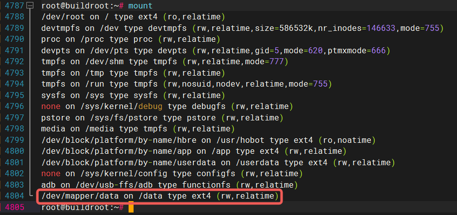

如下图,开启成功后在 /dev/mapper 下将会出现 data:
normal_fde_res
查看启动 log
[   27.455427] CRYPTSETUP: cipher value: aes-xts-plain64
[   27.460926] CRYPTSETUP: /dev/block/platform/by-name/data
[   27.485172] INFO: fde luksFormat /dev/block/platform/by-name/data starting
[   27.505462] CRYPTSETUP: key:--key-hobot src:/dev/block/platform/by-name/data dst:data
[   40.135874] CRYPTSETUP: data
[   40.142366] mount -t ext4 /dev/mapper/data /data

root@buildroot:~# mount | grep fdedata
/dev/mapper/fdedata on /userdata/test type ext4 (rw,relatime)
