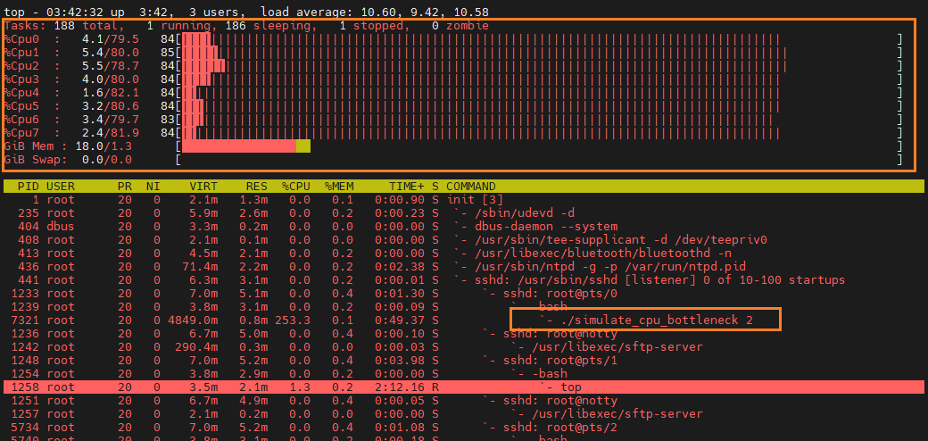

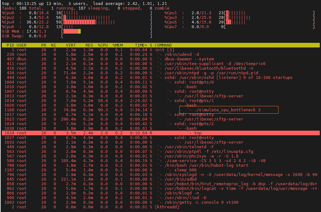

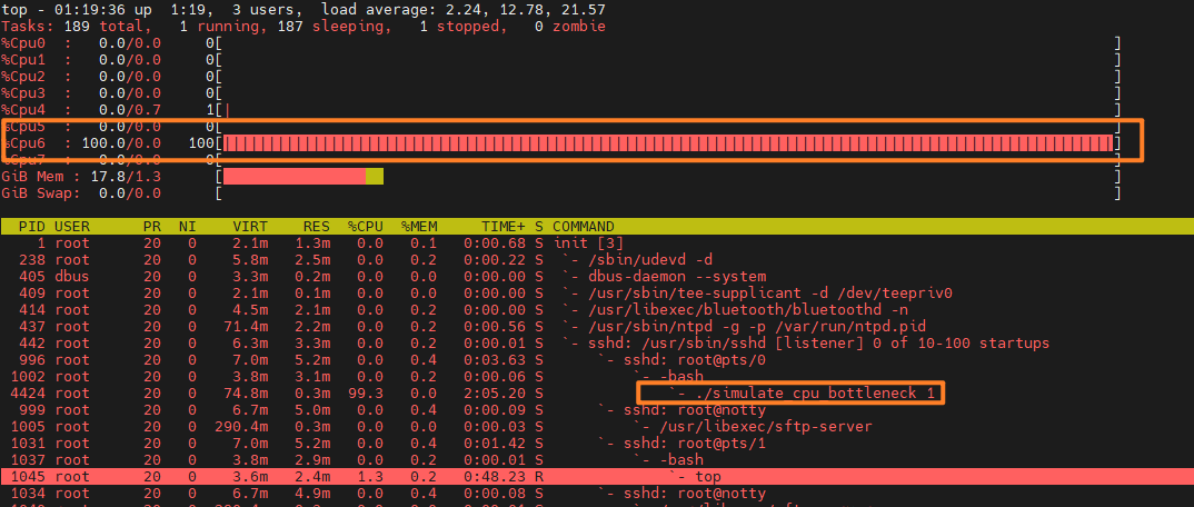

  5. top 周期的选定:
    • CPU 的使用率受到周期的影响,在 CPU 繁忙时使用 top -d1 和 top -d5 的结果差异是非常大的,周期越大,越接近实际平均负载。 考虑这样的一种极端场景,在 1s 的时间内,前 100ms 负载 100%,后 900ms CPU 全部 idle,以 1s 为周期,负载就是 10%,以 100ms 为周期,负载就出现了 100% 的情况,基于以上情况考虑,一般建议以 5s 作为 top 的周期 (top -d5)。
    • 需要特别注意的是,top 命令适用于长时间的负载检测,对于一次性负载检查 (top -n1),top 实现中第一次 top 计算的周期是 200ms,以 200ms 周期计算出来的 CPU 使用率非常不准,会对整体分析产生误导。

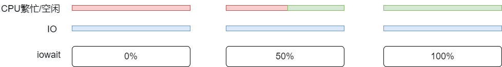

  6. CPU 使用率中包含 iowait:
    • 一般理解中 CPU 使用率是指 CPU 忙占 CPU 总时间的比值,处于 iowait 的线程实际并不占用 CPU,但是目前几乎所有的统计工具中,都把 iowait 统计到 CPU 使用率中。

top 的使用说明
  • 基本语法:
    top [ 选项 ]
以下是一个 top 命令的输出示例:
top - 19:24:50 up 19:24,  2 users,  load average: 0.02, 0.02, 0.00
Tasks: 180 total,   1 running, 178 sleeping,   1 stopped,   0 zombie
%Cpu0  :   0.0/0.0     0[                                                 ]
%Cpu1  :   0.0/0.0     0[                                                 ]
%Cpu2  :   1.3/1.3     3[||                                               ]
%Cpu3  :   0.0/0.0     0[                                                 ]
%Cpu4  :   1.9/0.6     3[|                                                ]
%Cpu5  :   0.0/0.6     1[                                                 ]
%Cpu6  :   0.0/0.0     0[                                                 ]
%Cpu7  :   0.0/0.6     1[                                                 ]
GiB Mem : 67.5/1.3      [                                                 ]
GiB Swap:  0.0/0.0      [                                                 ]
  PID USER      PR  NI    VIRT    RES  %CPU  %MEM     TIME+ S COMMAND
    1 root      20   0    2.1m   0.1m   0.0   0.0   0:02.29 S init [3]
  237 root      20   0    5.8m   2.0m   0.0   0.2   0:00.23 S  `- /sbin/udevd -d
  404 dbus      20   0    3.3m   0.2m   0.0   0.0   0:00.00 S  `- dbus-daemon --system
  408 root      20   0    2.1m   0.1m   0.0   0.0   0:00.00 S  `- /usr/sbin/tee-supplicant -d /dev/teepriv0
  413 root      20   0    4.5m   0.2m   0.0   0.0   0:00.00 S  `- /usr/libexec/bluetooth/bluetoothd -n
  436 root      20   0   71.4m   0.6m   0.0   0.0   0:14.56 S  `- /usr/sbin/ntpd -g -p /var/run/ntpd.pid
  441 root      20   0    6.3m   1.9m   0.0   0.1   0:00.00 S  `- sshd: /usr/sbin/sshd [listener] 0 of 10-100 startups
输出内容解析如下:
  • 系统状态信息
    • top - 19:24:50 up 19:24,  2 users,  load average: 0.02, 0.02, 0.00
      • 当前时间: 19:24:50
      • 系统运行时间: 19 小时 24 分钟
      • 当前登录用户数: 2
      • 系统负载平均值: 0.02 ( 1 分钟)、 0.02 ( 5 分钟)、 0.00 ( 15 分钟)
  • 任务状态
    • Tasks: 180 total,   1 running, 178 sleeping,   1 stopped,   0 zombie
      • 总进程数: 180
      • 运行中进程数: 1
      • 睡眠中进程数: 178
      • 停止的进程数: 1
      • 僵尸进程数: 0
  • CPU 使用情况
    • %Cpu0  :   0.0/0.0     0[                                                 ]
      • CPU0 的使用率为 0.0%
    • %Cpu2  :   1.3/1.3     3[||                                               ]
      • CPU2 的使用率为 1.3%
    • %Cpu4  :   1.9/0.6     3[|                                                ]
      • CPU4 的使用率为 1.9%
  • 内存使用情况
    • GiB Mem : 67.5/1.3      [                                                 ]
      • 总内存: 67.5 GiB
      • 已使用内存: 1.3 GiB
  • 交换空间使用情况
    • GiB Swap:  0.0/0.0      [                                                 ]
      • 总交换空间: 0.0 GiB
      • 已使用交换空间: 0.0 GiB
  • 进程列表
    • PID:进程 ID
    • USER:进程所有者
    • PR:进程优先级
    • NI:进程的 nice 值
    • VIRT:进程占用的虚拟内存
    • RES:进程占用的物理内存
    • %CPU:进程占用的 CPU 百分比
    • %MEM:进程占用的物理内存百分比
    • TIME+:进程累计运行时间
    • S:进程状态( S 表示睡眠, R 表示运行)
    • COMMAND:进程启动的命令

iowait 的常见误解:
  • 误解1:iowait 表示 CPU 等待 I/O 完成,在此期间无法处理其他任务
    实际上,iowait 的前提是 CPU 处于空闲状态,并且有未完成的 I/O 请求。虽然 iowait 表示 CPU 空闲,但这并不意味着 CPU 不能接收其他任务。 CPU 空闲时,可能是因为没有可运行的任务,或者它正在等待事件(例如磁盘 I/O、键盘输入或网络数据)。
  • 误解2:iowait 高表示系统 I/O 瓶颈
    iowait 高并不意味着等待 I/O 的进程数量增加或它们的等待时间延长(进程由于等待 I/O 而休眠时间增加)。iowait 反映的是 CPU 处于空闲状态且有 I/O 请求未完成,但不直接意味着更多进程正在等待 I/O。
iowait 并不是单纯地反映 I/O 瓶颈,它仅表示 CPU 空闲并且存在未完成的 I/O 请求。iowait 增高并不一定表示 I/O 请求的处理时间延长或等待 I/O 的进程数量增加。理解这一点有助于准确判断系统性能瓶颈。
可以借助下面的图来理解:
iowait
从上图可以看出, IO 没有发生任何变化,仅仅是 CPU 的空闲时间发生了变化,iowait 的值就发生了很大的变化,因此仅根据 %iowait 不能判断出 IO 存在瓶颈。

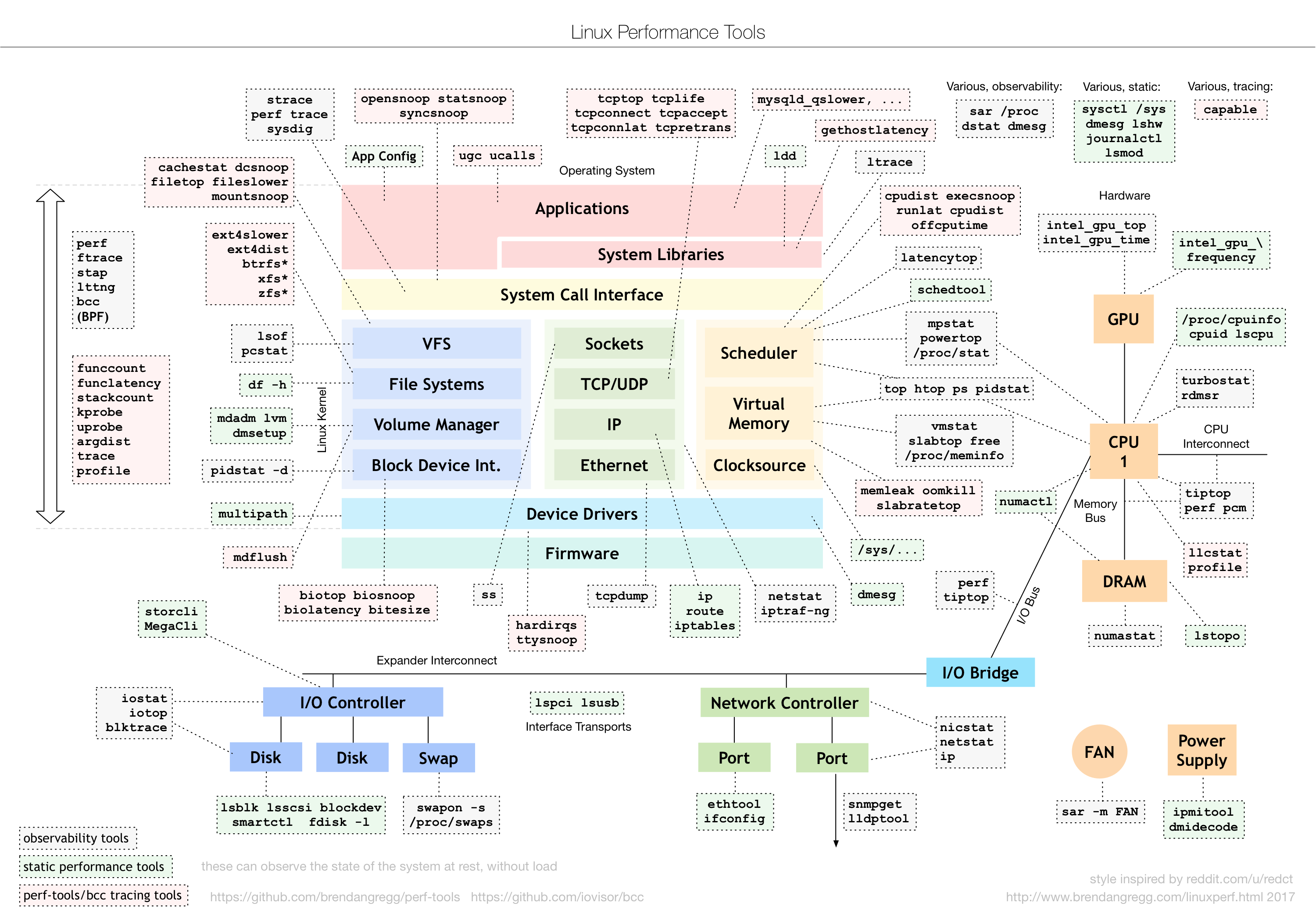

其他性能分析工具介绍
国际知名的性能分析专家 Brendan Gregg(性能分析工具火焰图的发明人)总结了 Linux 系统下的性能分析工具:
Linux_performance_tool
这张图展示了 Linux 性能工具的生态系统,涵盖了从硬件到应用程序的各个层面。图中将工具分为几个主要类别:可观测性工具、静态性能工具、应用程序配置工具、系统调用接口工具、文件系统工具、调度器工具、虚拟内存工具、时钟源工具、设备驱动工具、固件工具、网络控制器工具、 I/O 控制器工具、 I/O 桥接工具、 CPU 工具、内存工具、 DRAM 工具、 GPU 工具、 I/O 工具、 FAN 工具和电源工具。
以下是对图中各个部分的简要介绍:
  1. 可观测性工具 这些工具用于在系统负载下观察系统状态。
    • 文件系统:lsof, pcstat, df -h, dmesg, mdadm, lvm, dmsetup, trace, pidstat -d
    • 磁盘:iostat, iotop, strace
    • 交换空间:lshw, lscsil, blockdev, swapon -s, smartctl, fdisk -l, /proc/swaps
  2. 静态性能工具 这些工具可以在系统空闲时观察系统状态。
    • BPF (Berkeley Packet Filter):perf, ftrace, funccount, funclatency, stackcount, kprobe, uprobe, argdist, trace, profile
    • 文件系统:ext4slower, ext4dist, btrfs*, xfs*, zfs*
    • 磁盘:cachestat, dcsnoop, filetop, fileslower, mountsnoop
  3. 应用程序配置工具 这些工具用于配置和监控应用程序。
    • strace, perf trace, syncnoop, sysdig, opensnoop, statsnoop, ugc ucalls
  4. 系统调用接口工具 这些工具用于监控和分析系统调用。
    • 套接字:tcptop, tcplife, tcpconnect, tcpaccept, tcpconnlat, tcpretrans
    • TCP/UDP:mysqld_glower, gethostlatency
    • IP:ldd, ltrace
    • 以太网:ifconfig, ethtool, ethtool -l, ipconfig
    • 设备驱动:sar, perf, dstat, dmesg, journalctl, lsmod
    • 固件:/sys/..., perf, dmesg, tiptop
  5. 文件系统工具
    • VFS (虚拟文件系统):lsof, pcstat, df -h, dmesg, mdadm, lvm, dmsetup, trace, pidstat -d
    • 文件系统:multipath, mdflush
  6. 调度器工具
    • cpupid, execsnoop, runlat, cpudist, offcputime, latencytop, schedtool
  7. 虚拟内存工具
    • mpstat, powertop, top, htop, ps, pidstat, vmstat, slabtop, free, /proc/meminfo
  8. 时钟源工具
    • memleak, oomkill, slabratetop, numactl
  9. 设备驱动工具
    • ss, tcpdump, ip, route, iptables, iptraf-ng, dmesg
  10. 固件工具
    • biosnoop, bpftrace, biosnoop, bitsize
  11. 网络控制器工具
    • lscpci, lsusb, ethtool, ifconfig
  12. I/O 控制器工具
    • iostat, iotop, strace
  13. I/O 桥接工具
    • nicstat, netstat, ip
  14. CPU 工具
    • turbostat, rdmsr, cpuid, lscpu, llcstat, lstopo, capable
  15. 内存工具
    • intel_gpu_top, intel_gpu_time, intel_gpu_frequency, numactl, memstat, lstopo
  16. DRAM 工具
    • dramstat, dmidecode
  17. GPU 工具
    • intel_gpu, gputop, nvidia-smi
  18. I/O 工具
  19. FAN 工具
    • sar -m, fan, dmidecode
  20. 电源工具
    • powertop
关于这些工具的详细介绍可以在 Brendan Gregg 的博客 Linux Performance 中查看。

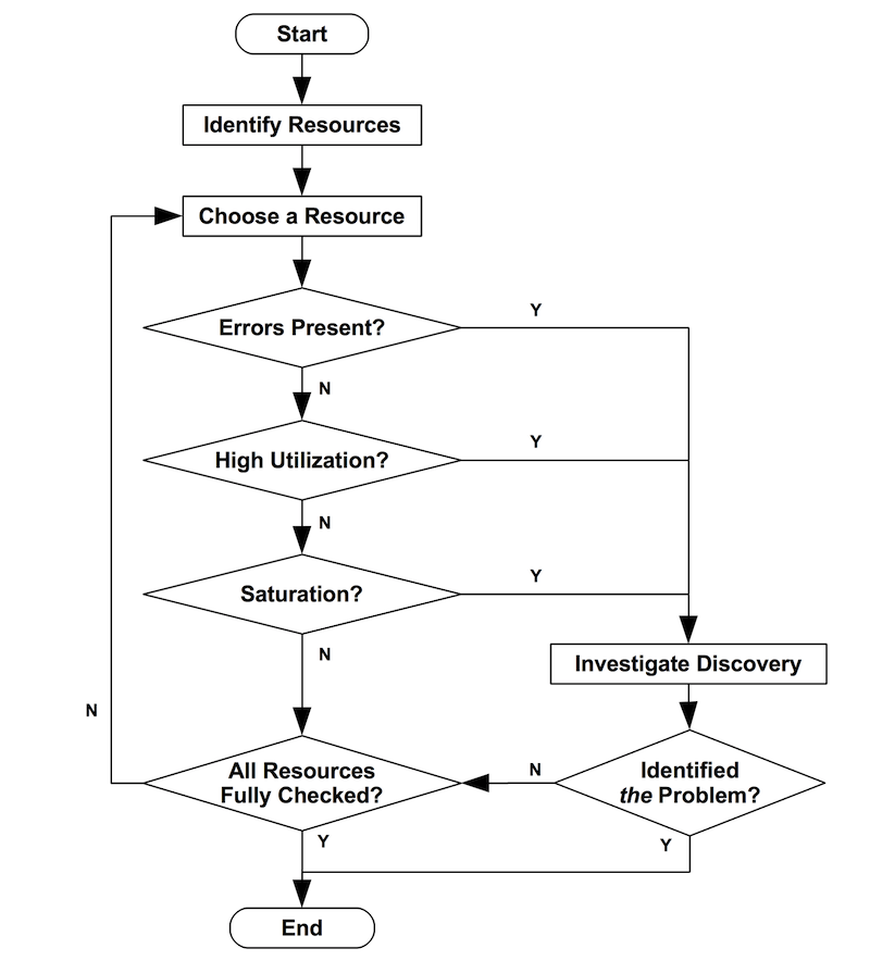

Steps of USE Method
下面是对流程图中各个步骤的详细解释:
  1. 开始(Start):
    • 流程从这里开始,准备进行性能分析。
  2. 识别资源(Identify Resources):
    • 确定需要检查的系统资源,包括 CPU、内存、磁盘、网络等硬件资源,以及线程池、连接池等软件资源。
  3. 选择资源(Choose a Resource):
    • 从识别出的资源列表中选择一个资源进行分析。
  4. 错误存在吗?(Errors Present?):
    • 检查选定资源是否存在错误。如果存在错误( Y),则进行下一步的错误调查。
    • 如果没有错误( N),则继续检查该资源的利用率。
  5. 高利用率?(High Utilization?):
    • 检查选定资源的利用率是否过高。如果利用率高( Y),则可能存在性能瓶颈,需要进一步调查。
    • 如果利用率不高( N),则继续检查资源的饱和度。
  6. 饱和度?(Saturation?):
    • 检查选定资源是否存在饱和度问题。如果存在饱和度( Y),则表明资源可能无法处理更多的工作负载,需要进一步调查。
    • 如果没有饱和度( N),则继续检查下一个资源。
  7. 所有资源都检查完毕?(All Resources Fully Checked?):
    • 检查是否所有资源都已检查。如果所有资源都已检查( Y),则流程结束。
    • 如果还有资源未检查( N),则返回步骤 3 ,继续选择下一个资源进行检查。
  8. 识别问题(Identified the Problem?):
    • 在调查过程中,检查是否已经识别出问题。如果已经识别出问题( Y),则返回步骤 3 ,继续检查其他资源或结束流程。
    • 如果尚未识别出问题( N),则继续进行调查和发现( Investigate Discovery)。
  9. 调查和发现(Investigate Discovery):
    • 如果在前面的步骤中发现了问题,但尚未识别出问题的根本原因,则进行更深入的调查和发现,以确定问题的根本原因。
  10. 结束(End):
    • 流程结束,所有资源都已检查,问题(如果存在)已被识别。

USE 方法的指标列表
Brendan Gregg 为 USE 方法论总结了一个 指标列表 ,涵盖了各种物理资源,如 CPU、内存、网络接口、存储设备 I/O、存储容量、存储控制器、网络控制器、 CPU 互连、内存互连和 I/O 互连等。对于每种资源,文章列出了相应的指标和用于收集这些指标的命令行工具。
例如:
  • CPU 利用率:使用 vmstat 1、sar -u、dstat -c 等命令。
  • 内存利用率:使用 free -m、vmstat 1、sar -r、dstat -m 等命令。
  • 网络接口利用率:使用 sar -n DEV 1、ip -s link、/proc/net/dev 等命令。
  • 存储设备 I/O 利用率:使用 iostat -xz 1、sar -d 等命令。
详细表格如下:

Brendan Gregg 建议用 USE 方法指标列表来监控 Linux 系统时,可以按照以下步骤操作:
  1. 确定监控目标:首先,明确需要监控的系统资源,如 CPU、内存、磁盘和网络等。
  2. 选择适当的工具:根据监控目标,从文章中提供的指标列表中选择合适的命令行工具。例如,可以使用 vmstat 来监控 CPU 利用率,使用 iostat 来监控磁盘 I/O 利用率,使用 sar 来监控网络接口利用率等。
  3. 收集性能数据:运行选定的工具并收集性能数据。例如,要检查 CPU 利用率,可以使用以下命令:
    • vmstat 1:显示每秒的 CPU 和系统资源使用情况。
    • mpstat -P ALL 1:显示所有 CPU 的使用情况。
    • top 或 htop:显示进程级别的 CPU 使用情况。
    • pidstat 1:显示每个进程的 CPU 使用情况。
  4. 分析性能数据:分析收集到的数据,识别利用率( Utilization)、饱和度( Saturation)和错误( Errors)。例如,可以检查 vmstat 输出中的“ r”值是否大于 CPU 核心数,这可能表明 CPU 饱和。
  5. 识别瓶颈和错误:通过分析,识别系统性能的瓶颈和错误。例如,如果发现 CPU 利用率过高,可能需要进一步调查是否有进程占用了过多的 CPU 资源。
  6. 采取行动:根据分析结果,采取相应的优化措施。这可能包括调整系统配置、优化应用程序或升级硬件资源。
  7. 定期监控:将性能监控作为常规维护的一部分,定期检查系统性能,以确保及时发现并解决潜在问题。
  8. 深入分析和延迟分析:如果完成这个检查表后仍然遇到性能问题,可以继续使用其他策略,如深入分析和延迟分析。

  • ./simulate_cpu_bottleneck 2:上下文切换频繁模拟
  • ./simulate_cpu_bottleneck 3:中断处理过多模拟。

执行 ./simulate_cpu_bottleneck 1 后,将模拟一个高负载的计算任务,可以按照 USE 方法中介绍的工具查看 CPU 的变化。
  • top 命令:
    执行 top 命令后可以看到如下界面:
    High_load_task_simulation
    分析其中的关键输出:
    %Cpu6  : 100.0/0.0   100[||||||||||||||||||||||||||||||||||||||||||||||||||||||||||||||||||||||||||||||||||||||||||||||||||||]
    • %Cpu6: 表示 CPU 核心 6 的使用情况。
      • 100.0/0.0:
        • 第一个数字 100.0 表示 CPU 核心 6 完全被这个进程占用了( 100% 的用户态时间),即它的所有计算能力都被该进程消耗。
        • 第二个数字 0.0 表示没有内核态 CPU 时间使用,也就是说,该进程没有进行系统级的操作,它完全是在执行用户级别的计算任务。
    • 100: 该进程正在占用核心 6 的 100% 资源,这反映了它对 CPU 的高负载影响。
    • [||||… ]: 该条进度条是可视化的显示,表示进程对 CPU 资源的占用程度,这里几乎满条,显示进程几乎完全占用了该 CPU 核心。
    4466 root      20   0   74.8m   0.3m 100.0   0.0   3:15.18 S              `- ./simulate_cpu_bottleneck 1
    • 4466: 这是进程的 PID(进程 ID),表明这是系统上运行的进程。
    • root: 进程的所有者,这里是 root 用户。
    • 20: 进程的优先级。
    • 0: 进程的 nice 值(用于调整进程的优先级)。
    • 74.8m: 进程使用的物理内存,表示它占用了 74.8 MB 内存。
    • 0.3m: 进程使用的虚拟内存(包括代码、数据和堆栈)。
    • 100.0: 进程使用的 CPU 百分比,这意味着此进程正在使用 100% 的 CPU 时间。
    • 0.0: 进程的 I/O 等待时间(等待磁盘、网络等 I/O 操作)。这里显示为 0 ,表示该进程没有等待 I/O。
    • 3:15.18: 进程的累计 CPU 时间( 3 小时 15 分钟 18 秒),表明该进程运行了较长时间。
    • S: 进程的状态, S 表示该进程处于“睡眠”状态,但这是由于它只是等待 CPU 时间,实际上它在活跃执行任务。
    • - ./simulate_cpu_bottleneck 1: 这是进程的命令行,其中 ./simulate_cpu_bottleneck 1 是启动此任务的命令。
    现象解释:
    • CPU 满负荷:从 %Cpu6 行来看,进程正在完全占用 CPU 核心 6 ,导致其使用 100% 的计算能力。进程可能会影响其他进程的性能,特别是在系统中只有少数 CPU 核心时。
    • 长时间运行:进程已经运行了较长时间( 3 小时 15 分钟 18 秒),这意味着它是一个计算密集型任务,可能需要大量时间来完成。
    • 内存使用较低:尽管该进程正在消耗大量 CPU 资源,但它的内存使用量( 74.8 MB)相对较低,表示它的计算需求主要是 CPU 密集型,而不是内存密集型。

  • top 命令
    执行 top 命令后可以看到如下界面:
    High_CS_simulation
    以下是对系统当前状态的分析:
    CPU 使用情况 系统有 8 个 CPU 核心,分别是 Cpu0 到 Cpu7。每个核心的使用情况如下:
    • %CpuX 统计的数字分为两部分:
      • 第一部分(例如 3.1 )是当前的 CPU 使用率。
      • 第二部分(例如 80.9 )是 CPU 在当前时间段内的空闲率。
      例如:
      • %Cpu0:使用了 3.1%,空闲了 80.9%。
      • %Cpu1:使用了 3.3%,空闲了 78.9%。
      • %Cpu2:使用了 2.3%,空闲了 80.5%。
      • 以此类推,所有 CPU 核心的使用情况都相对较低,但总体看,系统中每个核心的空闲率较高(大部分都在 78% 以上)。
      这表明虽然负载较高,但每个核心的利用率相对较低,可能意味着进程是 I/O 密集型或进程数量较多,导致 CPU 时间没有被完全占用。
    分析总结:
    • 高负载:负载平均值非常高,尤其是 1 分钟负载( 17.48 )远超系统的 CPU 核心数。这可能意味着系统有较多的进程等待 CPU 时间,或 CPU 的某些操作(如 I/O 请求)导致了阻塞。
    • CPU 空闲率较高:虽然系统负载高,但每个核心的空闲率都在 70%-80% 之间,说明 CPU 并未完全占用,可能是 I/O 或其他资源导致了系统的延迟。
    • 内存充足:内存使用量很低(仅 1.3 GiB),并且交换空间也未被使用,表明内存不是当前性能瓶颈。
    • 任务分布:大部分进程处于睡眠状态,可能是在等待某些 I/O 操作完成。 1 个运行中的任务说明当前活跃进程较少,负载可能来自少数几个进程。

  • top 命令
    执行 top 命令后可以看到如下界面:
    High_Interrupts_simulation
    可以看到多个 CPU 均有一定的占用率。
