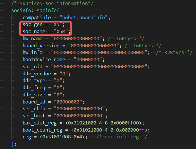

“soc_gen” 和 “soc_name” 需要在 Kernel DTS 文件中配置,路径是kernel/arch/arm64/boot/dts/hobot/x5.dtsi,节点名为 “socinfo”。
当前在 kernel dts 中 "hw_name" 和 "board_version" 的占位符长度为16字节,"hw_info" 的占位符长度为32字节,如果对应的字段超出了占位符的长度,将会导致 socinfo 此驱动初始化失败。

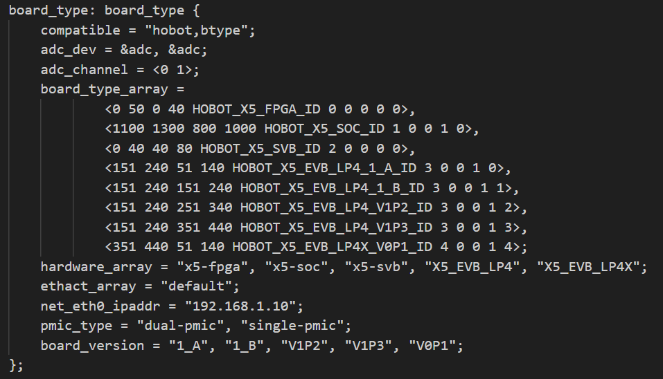

“board_id”、”hw_name”、”board_version” 等信息需要在 Uboot DTS 文件中配置,路径是uboot/arch/arm/dts/x5.dtsi,节点名为 “board_type”。
DTS 中的 board_type_array 字段对应 “board_id”,board_id 相关修改请参考修改 Board ID 的宏定义。
hardward_array 字段对应 “hw_name”,board_version 字段对应 “board_version”。
