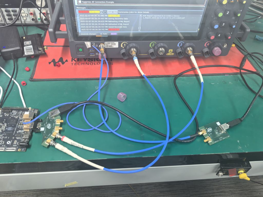

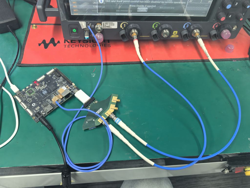

4.3.25.5. USB 一致性测试
USB 一致性测试是为了确保 USB 设备在设计、制造和功能上严格遵循USB标准协议(由 USB-IF 协会制定),从而保障设备间的兼容性和稳定性。该测试主要围绕物理层(信号质量、电气特性)和协议层(数据传输规范)展开,是设备获得USB认证标志(如SuperSpeed USB)的必要条件。
USB 2.0
硬件连接
软件配置
原理说明
X5 USB 2.0 Host 通过配置 portpmsc 寄存器进入 Test Packet Mode。
操作示例

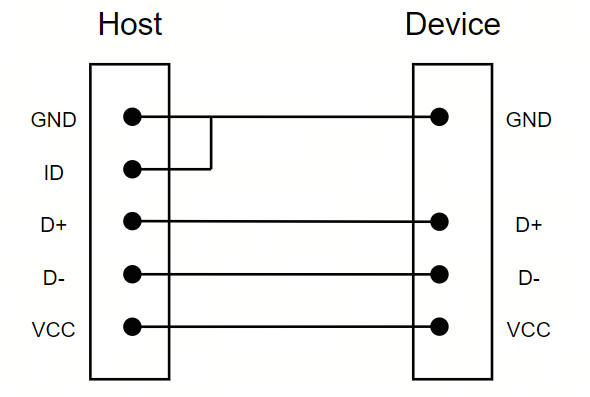

X5 USB 2.0 通过拉低 USB ID 管脚,即AON_USB2_ID 管脚来进入 Host 模式。可以通过接入 USB OTG 线实现。USB OTG 线定义如下:

USB 3.0
硬件连接
软件配置
原理说明

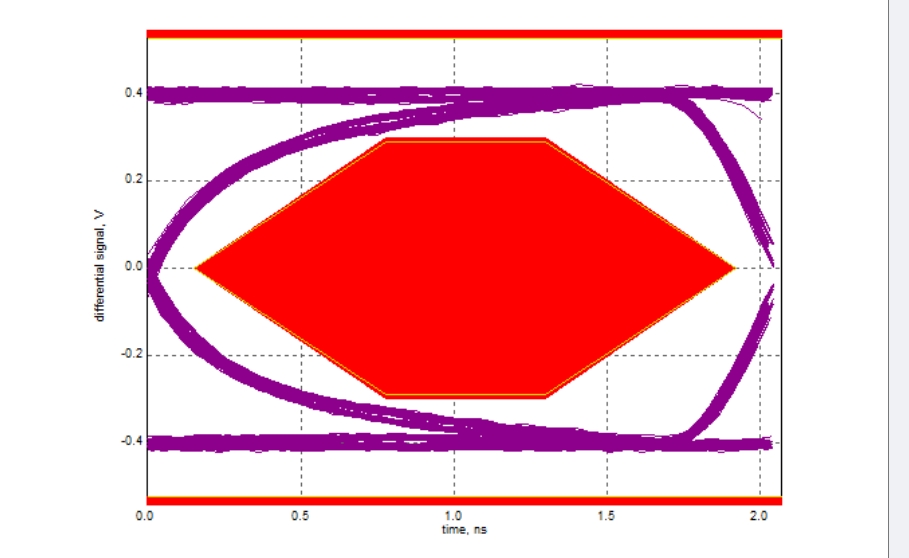

USB 眼图测试
USB 眼图测试结果如下
