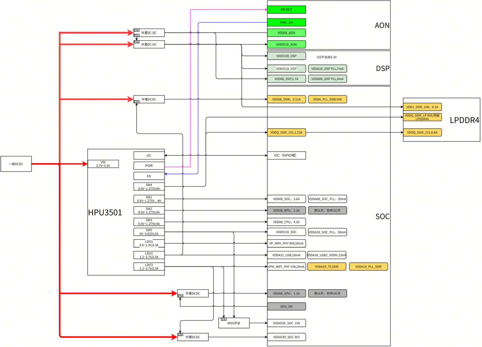

HPU3501 典型应用介绍
当前 X5 EVB 上使用的 PMIC 是 HPU3501,其典型应用如下图所示:
HPU3501_typical_application
上图中 HPU3501 作为核心组件,通过其内部的开关稳压器和低压差线性稳压器,以及外部的 DC/DC 转换器,为 X5 SoC 提供多种电压和电流的电源轨,同时通过 I2C 接口实现对电源进行管理。详细介绍如下:
输入电源:
  • 5V IN:外部电源输入,提供给 PMIC 和其他外部 DC/DC 转换器的电源。
PMIC:
  • VIN (2.7V-5.5V):PMIC 的主电源输入,接受 2.7V 至 5.5V 的电压范围。
  • I2C:用于配置和监控 PMIC 功能的 I2C 接口。
  • POR (Power-On Reset):上电复位功能,确保系统在上电时处于已知状态。
  • SWx (Switchers):可配置的开关稳压器,用于提供不同电压和电流的电源轨。图中标识了 SW1 至 SW5,每个都有不同的电压和电流规格。
    • SW1:0.6V-1.275V,最大电流 4A
    • SW2:0.6V-1.275V,最大电流 4A
    • SW3:0.6V-1.275V,最大电流 4A
    • SW4:0.6V-1.275V,最大电流 4A
    • SW5:0V-3.875V,最大电流 3A
  • LDOx (Low Dropout Regulators):低压差稳压器,提供稳定的低噪声电源轨。图中标识了 LDO1 至 LDO3,每个都有不同的电压和电流规格。
    • LDO1:0.6V-1.3V,最大电流 0.3A
    • LDO2:1.2V-3.7V,最大电流 0.3A
    • LDO3:1.2V-3.7V,最大电流 0.3A
X5 SoC 的电源轨:
  • VDDx 系列:这些是为 X5 SoC 提供的不同电压和电流的电源轨,包括:
    • VDD08_ANON, VDD08_DSP, VDD08_DSP_PLL 等:为 SoC 的不同模块(如模拟、数字信号处理、PLL 等)提供电源。
    • VDD08_DDR, VDDQ_DDR_IV1, VDDA_PLL_DDR 0V8:为 DDR 内存提供电源。
    • VDD08_SOC, VDD08_BPU, VDD08_CPU:为 SoC 的核心部件(如 CPU、BPU 等)提供电源。
    • VDD08_SOC_PLL, VDDAIR_SOC_PLL:为 SoC 的 PLL 提供电源。
    • VP_MIPI_PHY 0V8:为 MIPI 接口提供电源。
    • VDDAIR1_USB, VDDAIR1_USER2_VOOH:为 USB 和用户接口提供电源。
    • VDDAIR8_PHY 1V8, VDDAIR8_PLL_DDR:为 PHY 和 PLL 提供电源。
    • VDD08_GPU:为 GPU 提供电源。
    • VDD08_SOC_1V8:为 SoC 的其他部分提供 1.8V 电源。
    • VDD08_SOC_5V3:为 SoC 提供 5.3V 电源。

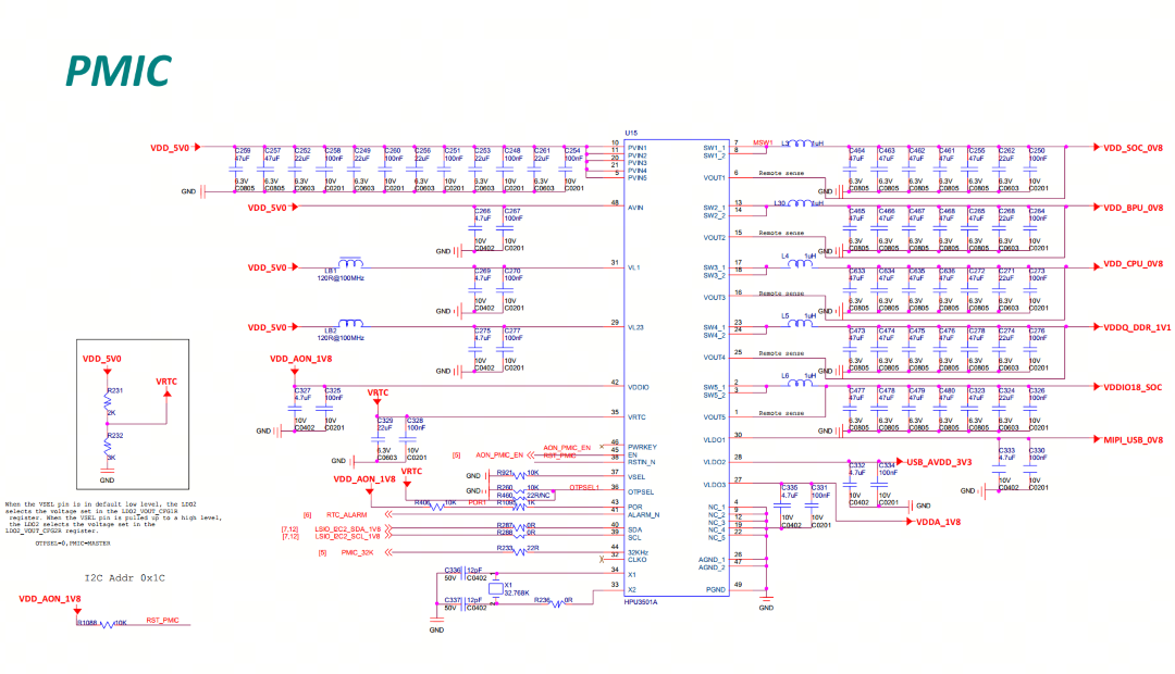

在 X5 EVB 中 PMIC 模块的电路原理图如下:
PMIC_Circuit_Schematic

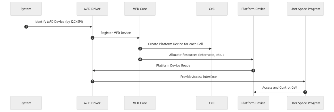

MFD 的工作流程:
  • 当一个 MFD 设备被系统识别(例如,通过 I2C 或 SPI 总线),MFD 设备驱动会使用 MFD Core 的接口来注册这个设备。
  • MFD Core 会为设备中的每个 Cell 创建一个 Platform 设备,并为这些 Platform 设备分配资源,如中断。
  • 驱动程序和用户空间程序可以通过 Platform 设备接口来访问和控制每个 Cell,从而实现对 MFD 设备的管理和控制。
该流程如下图所示:
MFD_driver

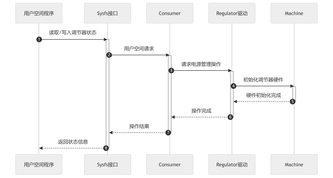

Linux Regulator Framework 在具体驱动中如下图所示:
Regulator_framework
说明如下:
  1. 用户空间程序(User_Space):发起对调节器状态的读取或写入请求。
  2. Sysfs 接口(Sysfs_Interface):作为用户空间与内核空间的接口,接收用户空间的请求并转发给相应的 Consumer。
  3. Consumer:代表系统中使用调节器供电的设备或模块,它们通过 Sysfs 接口请求电源管理操作。
  4. Regulator 驱动(Regulator_Driver):内核中的调节器驱动程序,负责处理 Consumer 的请求,并与硬件交互以执行电源管理操作。
  5. Machine:代表与特定硬件平台相关的配置信息,这些信息用于初始化调节器硬件。

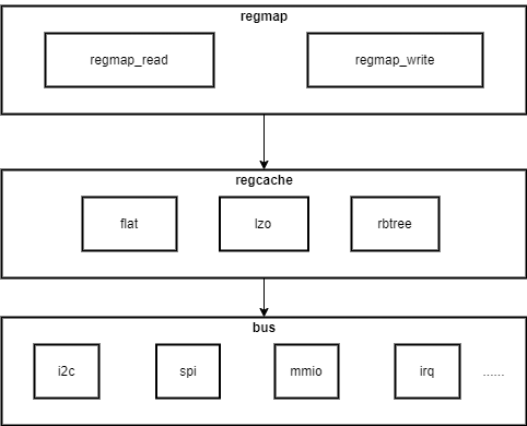

整个 Regmap 分为 3 层,其拓扑结构如下:
Regmap_Topology
该图展示了 Linux 内核中 regmap 子系统的一个简化拓扑结构。regmap 子系统通过提供统一的接口来简化对硬件寄存器的访问,并且支持多种不同的总线类型。以下是对图中各层级的分析:
regmap 层提供通用的读写接口:
  • regmap_read 和 regmap_write:这是 regmap 子系统提供的两个主要接口,用于从硬件寄存器读取数据和向硬件寄存器写入数据。这些接口对上层驱动程序隐藏了具体的总线操作细节。
regcache 层管理缓存以提高效率:
  • regcache:这一层负责管理寄存器的缓存。regmap 可以使用缓存来减少对硬件的访问次数,从而提高性能。图中列出了几种不同的缓存实现方式:
    • flat:数组,简单的扁平缓存,不涉及复杂的数据结构。当设备寄存器很少时,可以用这种类型来缓存寄存器值。
    • lzo:使用 LZO (Lempel–Ziv–Oberhumer) 压缩算法的缓存,适用于需要压缩大量寄存器数据的场景。这个算法有 3 个特性:
      • 压缩快
      • 解压不需要额外内存
      • 压缩比可以自动调节。
      • 可以理解为一个数组缓存,套了一层压缩,以节约内存。当设备寄存器数量中等时,可以考虑这种缓存类型。
    • rbtree:使用红黑树(一种自平衡二叉查找树)实现的缓存,它的特性是索引快,当设备寄存器数量比较大,或者对寄存器操作延时要求低时,就可以用这种缓存类型。
bus 层负责与具体的硬件总线进行交互:
  • bus:这一层定义了与不同总线类型交互的具体方法。每种总线类型都有其特定的实现,以支持 regmap 接口。图中列出了几种常见的总线类型:
    • i2c:用于 I2C 总线的实现。
    • spi:用于 SPI 总线的实现。
    • mmio:用于内存映射 I/O(Memory-Mapped I/O)的实现。
    • irq:用于中断的实现。

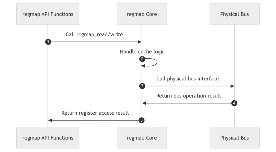

对应的 regmap 驱动框架有三个主要组成部分:regmap API 函数、regmap 核心(core)以及物理总线层:
  1. regmap API 函数 这一层提供了一组 API 函数,用于简化寄存器的读写操作。这些函数是 regmap 框架对外的接口,允许驱动程序以统一的方式访问硬件寄存器,而无需关心底层的总线类型或具体的寄存器访问细节。
  2. regmap 核心(core) 这一层是 regmap 框架的核心,负责管理寄存器的缓存和提供对不同缓存策略的支持。缓存策略的选择可以影响性能和资源的使用。
  3. 物理总线层 这一层定义了与不同物理总线交互的具体方法。每种总线类型都有其特定的实现,以支持 regmap API 函数。这些总线包括。
regmap 驱动框架各层之间的交互过程如下图所示:
Regmap_framework

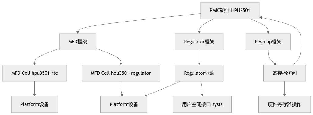

PMIC 驱动框架说明
先说明 PMIC、MFD、Regulator 以及 Regmap 之间的关系:
  1. PMIC 与 MFD:
    • PMIC 硬件通过 MFD 框架注册到内核中。MFD 框架将 PMIC 的每个功能抽象为一个 Cell,并为每个 Cell 创建一个 Platform 设备。
    • 例如,PMIC 芯片 hpu3501通过 MFD 框架注册,每个功能(如 LDO 或 DC-DC 转换器)被抽象为一个 Cell。
  2. MFD 与 Regulator:
    • MFD 框架作为中间层,将 PMIC 的各个功能模块抽象为独立的设备,MFD 框架为每个 Cell 创建的 Platform 设备可以被 Regulator 框架使用。Regulator 框架通过这些 Platform 设备与 PMIC 硬件通信。
    • 例如,MFD 框架为 hpu3501的每个 LDO 创建一个 Platform 设备,Regulator 框架通过这些设备控制电压和电流。
  3. Regulator 与 Regmap:
    • Regulator 框架通过 Regmap 框架与 PMIC 硬件通信。Regmap 框架提供了寄存器访问的 API,Regulator 框架通过这些 API 读写 PMIC 的寄存器。
    • 例如,Regulator 框架通过regmap_write函数设置 PMIC 的电压控制寄存器。
简而言之,MFD 框架管理 PMIC 的多功能单元,Regulator 框架控制电压调节器,而 Regmap 负责与 PMIC 的寄存器进行通信。
以 X5 EVB 中 hpu3501 为例,上述联系可以用下图表示:
PMIC_framework

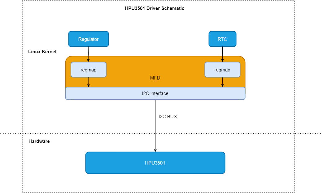

PMIC 驱动框架可以描述如下:
hpu3501
hpu3501 硬件支持多种的功能,比如同时支持 RTC 和 Regulator,所以这里采用了 Linux 的 MFD 架构作为 Regulator 和 RTC 的整体架构。 如上图所示,MFD 层主要的作用是注册 I2C 设备,向下通过 I2C 总线与硬件 HPU3501进行通信,向上利用 regmap 方式为 Regulator 和 RTC 提供统一的读写寄存器的接口。
RTC 主要功能是对时间和闹钟的设置和读写。
Regulator 主要功能是对各路电的控制。

Regmap 驱动代码简介
Regmap config 开关
CONFIG_REGMAP=y
CONFIG_REGMAP_I2C=y
CONFIG_REGMAP_SPI=y
CONFIG_REGMAP_MMIO=y
CONFIG_REGMAP_TEE=y
  1. CONFIG_REGMAP=y
    • 这个选项启用了 regmap 子系统。y 表示该选项被编译进内核。regmap 是一个通用的寄存器映射和访问框架,它为不同的总线(如 I2C、SPI 等)提供了统一的寄存器访问接口。
  2. CONFIG_REGMAP_I2C=y
    • 这个选项启用了对 I2C 总线的支持。当启用此选项时,regmap 子系统将能够通过 I2C 总线与设备进行通信。
  3. CONFIG_REGMAP_SPI=y
    • 这个选项启用了对 SPI 总线的支持。启用后,regmap 子系统可以通过 SPI 总线访问设备寄存器。
  4. CONFIG_REGMAP_MMIO=y
    • 这个选项启用了对内存映射 I/O(Memory-Mapped I/O)的支持。这允许 regmap 子系统直接通过内存地址访问硬件寄存器。
  5. CONFIG_REGMAP_TEE=y
    • 这个选项启用了对可信执行环境(Trusted Execution Environment,TEE)的支持。TEE 是一种安全机制,用于保护敏感操作免受恶意软件的攻击。当启用此选项时,regmap 子系统将能够与 TEE 进行交互,一般用于安全相关的寄存器访问。

Regmap 关键代码简介
Regmap 驱动中关键数据结构如下:
// kernel/include/linux/regmap.h
struct regmap_config {
	const char *name;
	int reg_bits;
	int reg_stride;
	int reg_downshift;
	unsigned int reg_base;
	int pad_bits;
	int val_bits;
	bool (*writeable_reg)(struct device *dev, unsigned int reg);
	bool (*readable_reg)(struct device *dev, unsigned int reg);
	bool (*volatile_reg)(struct device *dev, unsigned int reg);
	bool (*precious_reg)(struct device *dev, unsigned int reg);
	bool (*writeable_noinc_reg)(struct device *dev, unsigned int reg);
	bool (*readable_noinc_reg)(struct device *dev, unsigned int reg);
	unsigned int num_ranges;
	bool use_hwlock;
	bool use_raw_spinlock;
	unsigned int hwlock_id;
	unsigned int hwlock_mode;
	bool can_sleep;
struct regmap_config 结构体用于配置 Linux 内核中的 regmap 子系统。
// kernel/drivers/base/regmap/internal.h
struct regcache_ops {
	const char *name;
	enum regcache_type type;
	int (*init)(struct regmap *map);
	int (*exit)(struct regmap *map);
#ifdef CONFIG_DEBUG_FS
	void (*debugfs_init)(struct regmap *map);
#endif
	int (*read)(struct regmap *map, unsigned int reg, unsigned int *value);
	int (*write)(struct regmap *map, unsigned int reg, unsigned int value);
	int (*sync)(struct regmap *map, unsigned int min, unsigned int max);
	int (*drop)(struct regmap *map, unsigned int min, unsigned int max);
struct regcache_ops 结构体用于定义寄存器缓存(regcache)的操作集合。在 regmap 框架中,寄存器缓存是一种可选的机制,用于存储设备寄存器的值,以减少对硬件的访问次数,从而提高性能。
struct regmap_bus {
	bool fast_io;
	regmap_hw_write write;
	regmap_hw_gather_write gather_write;
	regmap_hw_async_write async_write;
	regmap_hw_reg_write reg_write;
	regmap_hw_reg_noinc_write reg_noinc_write;
	regmap_hw_reg_update_bits reg_update_bits;
	regmap_hw_read read;
	regmap_hw_reg_read reg_read;
	regmap_hw_reg_noinc_read reg_noinc_read;
	regmap_hw_free_context free_context;
	regmap_hw_async_alloc async_alloc;
	u8 read_flag_mask;
	enum regmap_endian reg_format_endian_default;
	enum regmap_endian val_format_endian_default;
	size_t max_raw_read;
	size_t max_raw_write;
	bool free_on_exit;
regmap_bus 结构体定义了一组函数指针和属性,这些函数指针用于执行不同类型的寄存器访问操作,如读写、批量写入、异步写入等。这些操作通常由具体的总线驱动实现,如 I2C 或 SPI 驱动。
Regmap 中常用的一些函数接口如下:
  1. regmap_read
    • 功能:尝试从指定的寄存器地址读取数据。
    • 函数原型:
      static inline int regmap_read(struct regmap *map, unsigned int reg, unsigned int *val);
    • 形参:
      • struct regmap *map:指向 regmap 结构体的指针,该结构体描述了寄存器映射。
      • unsigned int reg:要读取的寄存器地址。
      • unsigned int *val:指向存储读取值的缓冲区的指针。
    • 返回值:如果 regmap API 被禁用,则返回 -EINVAL,并发出警告。
  2. regmap_bulk_read
    • 功能:尝试从指定的寄存器地址开始,批量读取多个寄存器的数据。
    • 函数原型:
      static inline int regmap_bulk_read(struct regmap *map, unsigned int reg, void *val, size_t val_count);
    • 形参:
      • struct regmap *map:指向 regmap 结构体的指针。
      • unsigned int reg:要读取的第一个寄存器地址。
      • void *val:指向存储读取数据的缓冲区的指针。
      • size_t val_count:要读取的寄存器数量。
  3. regmap_update_bits_base
    • 功能:尝试更新指定寄存器的特定位。
    • 函数原型:
      static inline int regmap_update_bits_base(struct regmap *map, unsigned int reg, unsigned int mask, unsigned int val, bool *change, bool async, bool force);
    • 形参:
      • unsigned int reg:要更新的寄存器地址。
      • unsigned int mask:要更新的位的掩码。
      • unsigned int val:要设置的新值。
      • bool *change:指向一个布尔值的指针,用于指示寄存器值是否实际发生了变化。
      • bool async:指示操作是否应异步执行。
      • bool force:指示是否强制更新位,即使它们没有变化。
  4. regmap_write
    • 功能:尝试向指定的寄存器地址写入数据。
    • 函数原型:
      static inline int regmap_write(struct regmap *map, unsigned int reg, unsigned int val);
    • 形参:
      • unsigned int reg:要写入的寄存器地址。
      • unsigned int val:要写入的值。
  5. regmap_bulk_write
    • 功能:尝试从指定的寄存器地址开始,批量写入多个寄存器的数据。
    • 函数原型:
      static inline int regmap_bulk_write(struct regmap *map, unsigned int reg, const void *val, size_t val_count);
    • 形参:
      • unsigned int reg:要写入的第一个寄存器地址。
      • const void *val:指向要写入的数据缓冲区的指针。
      • size_t val_count:要写入的寄存器数量。

hpu3501 MFD 层驱动代码
在前文 MFD 驱动框架 章节中已经说明了 hpu3501 MFD 的框架,当前实际只使用了 hpu3501 的 Regulator 功能,所以只有这一个 Cell,本章具体说明 hpu3501 MFD 层相关代码。
代码路径
kernel/drivers/mfd/hpu3501.c
kernel/include/linux/mfd/hpu3501.h
config 开关
CONFIG_MFD_HPU3501
MFD 设备树描述
目前在 x5-evb.dtsi 中,只用到了一个 PMIC,挂在了 I2C2上,HPU3501 在 dts 中 MTD 驱动需要使用的相关描述如下:
# kernel/scripts/dtc/include-prefixes/arm64/hobot/x5-evb.dtsi
&i2c2 {
	status = "okay";
	hpu3501@1c {
		compatible = "hobot, hpu3501";
		reg = <0x1c>;
		status = "okay";
该设备树定义了一个 PMIC(hpu3501),它连接在 I2C 总线2上,地址为0x1C。设备树中各个属性说明如下:
  • hpu3501@1c:定义了一个名为hpu3501的节点,@1c表示该设备在 I2C 总线上的地址是0x1C。
  • compatible = "hobot, hpu3501";:指定了设备的兼容性,这通常用于内核中的驱动程序匹配。
  • reg = <0x1c>;:再次明确了 I2C 设备的地址。
  • status = "okay";:表示该设备是可用的。
hpu3501 MFD 关键函数说明
初始化:
  • 注册 I2C 设备
  • 初始化 regmap 接口
  • 为 Regulator 和 RTC 注册 MFD 设备

结合设备树与 PMIC 硬件原理图,可以对 Linux Regulator 框架进一步的理解,结合前文介绍 Regulator 框架的章节中说明了调节器与电源域的组成结构,设备树中描述的这两个调节器,是内核中可以控制的两个电源域,在电路原理图中使用了 VCC_BPU 以及 VDD08_CPU 的所有器件都是这两个调节器的 Consumer。
