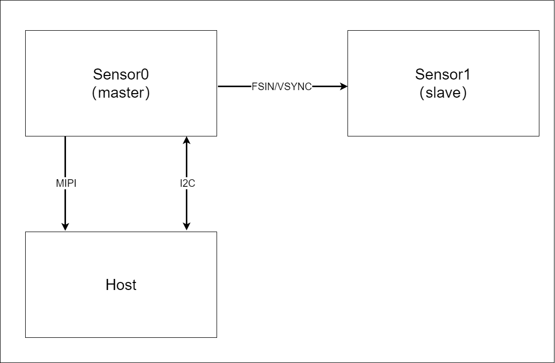

方式一:
sensor_control_1
  • Sensor0 配置为主模式( FSIN/VSYNC 为输出),而 Sensor1 配置为从模式( FSIN/VSYNC 为输入)。
  • Sensor0 作为主设备输出 FSYNC 信号,控制其他传感器的时间同步,当 HOST 启动图像采集时,主设备 Sensor0 在曝光过程中输出 FSYNC 信号,触发其他传感器进行同步采集。
  • Sensor1 的 FSIN/VSYNC 引脚作为输入,受到来自 Sensor0 的控制,从而实现了两路图像传感器的同步采集。

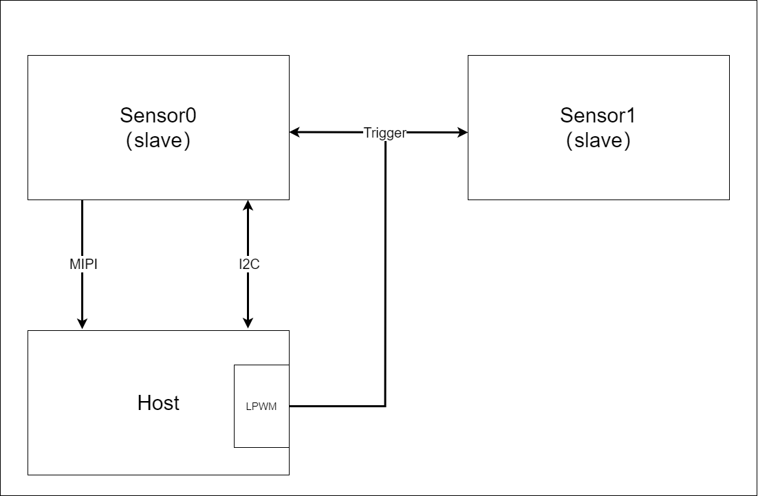

方式二:
sensor_control_2
  • 将两路 Sensor 都配置为从模式,使得相机的每一帧采集都由外部 FSYNC 信号触发。
  • HOST 统一向 Slave Sensor 发送同步信号,触发其曝光过程,通过配置的 LPWM 参数,在触发引脚上输出方波信号,每当两个传感器接收到触发信号时,它们便同步采集一帧图像。

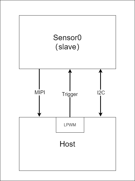

方式三:
sensor_control_3
  • 一路 Sensor 配置为 Slave 模式, HOST 启动图像采集时,触发引脚上会输出 LPWM 配置的方波,当 Sensor 接收到 trigger 信号时就采集一帧图像。

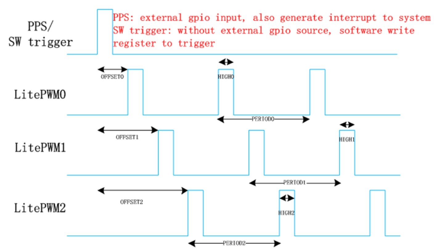

功能原理

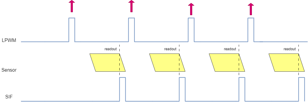

LPWM_CORE 模块用于根据用户配置生成输出波形,可以自定义周期,占空比和偏移量, LPWM 内核对参考时钟进行分频( clk_lpwm)转换为 1MHZ 工作时钟,内部时间计数器用于计算时间刻度和生成具有用户定义的偏移、周期、宽度的脉冲,每个 LPWM CORE 都可以根据配置独立工作,如下时序图:
diff_lpwm_core
当 Sensor 在收到 LPWM 的 trigger 信号后(红色箭头),开始曝光出图, 由于 LPWM 上存在一个固定的 delay 会在整个运行期间存在,所以 trigger 信号与 SIF 曝光出图间并未完整对齐, LPWM 与 Sensor, SIF 交互图如下:
lpwm_sensor_cim

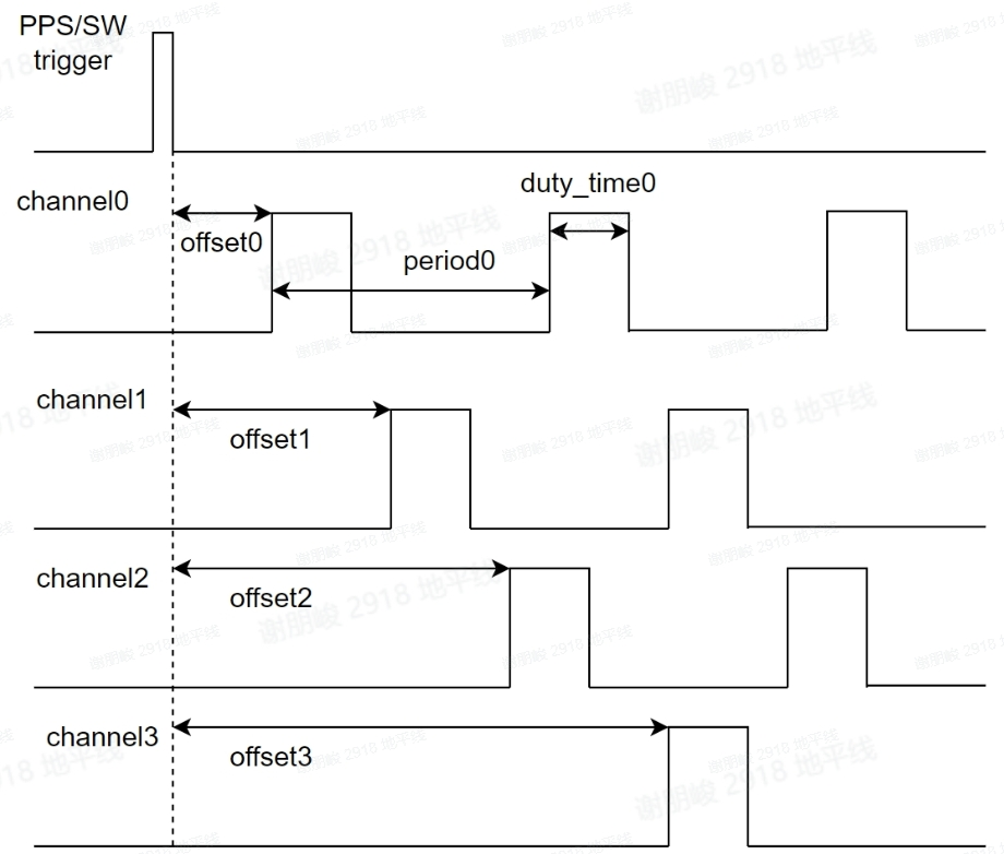

参数 说明 范围 输出 30hz,高电平 10us 参数
offset 与 trigger 点之间的偏移时间 11
duty_time 有效高电平时间,实际生效的时间为 (duty_time + 1)us [0, 4000 | period) us 9
period 周期,实际生效的周期时间为 (period + 1)us [1, 1000000) us 33332
threshold 缓慢同步功能阈值 [0, 65535] us 0
adjust_step 每次的调整时间 adjust_time = 2 ^ adjust_step [0, 15] 0
trigger_source 触发源选择, 1 个 lpwm chip 只能选择 1 个触发源。 比如: lpwm0 ,不能 channel_0 设置为 trigger_source 为 7 , channel_1 设置 trigger_source 为 0 [0, 10]
trigger_mode 触发机制 (1- 外界硬件触发, 0- 内部软件触发 ) [0, 1]
常见场景如接入 30fps sensor,period 应设置为 1s/fps=33,333us, sensor 在跑完 30 帧后经过 999,990us, 与下次 PPS triggger 会有 10us 的间隙 ,因此 offset 应设为 10us( 至少 10us, 至多 period-duty_timeus, 否则 lpvvm 会在 1s 内发出 31 个方波 )

lpwm 触发方式
  • 软件触发: trigger_mode = 0 ,代表内部软件触发,配置软件触发后, LPWM 驱动将自动提供基于 hrtimer 的周期为 1s 软件 trigger。本质就是 1s 去写一个 LPWM 寄存器 (LPWM_SW_TRIG),让 LPWM 重新按照配置输出方波。
  • 硬件触发: trigger_mode = 1 ,代表代表外部触发,需要外接 一个 PPS (pulse per second) 信号, LPWM 收到 PPS 信号后,硬件会按照软件的配置,输出方波。每收到一个 PPS 信号, LPWM 都会按照配置,重新出波。

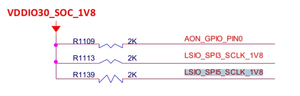

查看 evb_x5 原理图, MIPI0 接口的 camera sensor 的 lpwm trigger 引脚为 LSIO_SPI5_SCLK,如上表对应关系为 LPWM0 ,设备树关联信息配置如下:

查看 evb x5 原理图,使用 lpwm0 通道 0 ,对应引脚为 LSIO_SPI5_SCLK 如图:
lpwm_pin

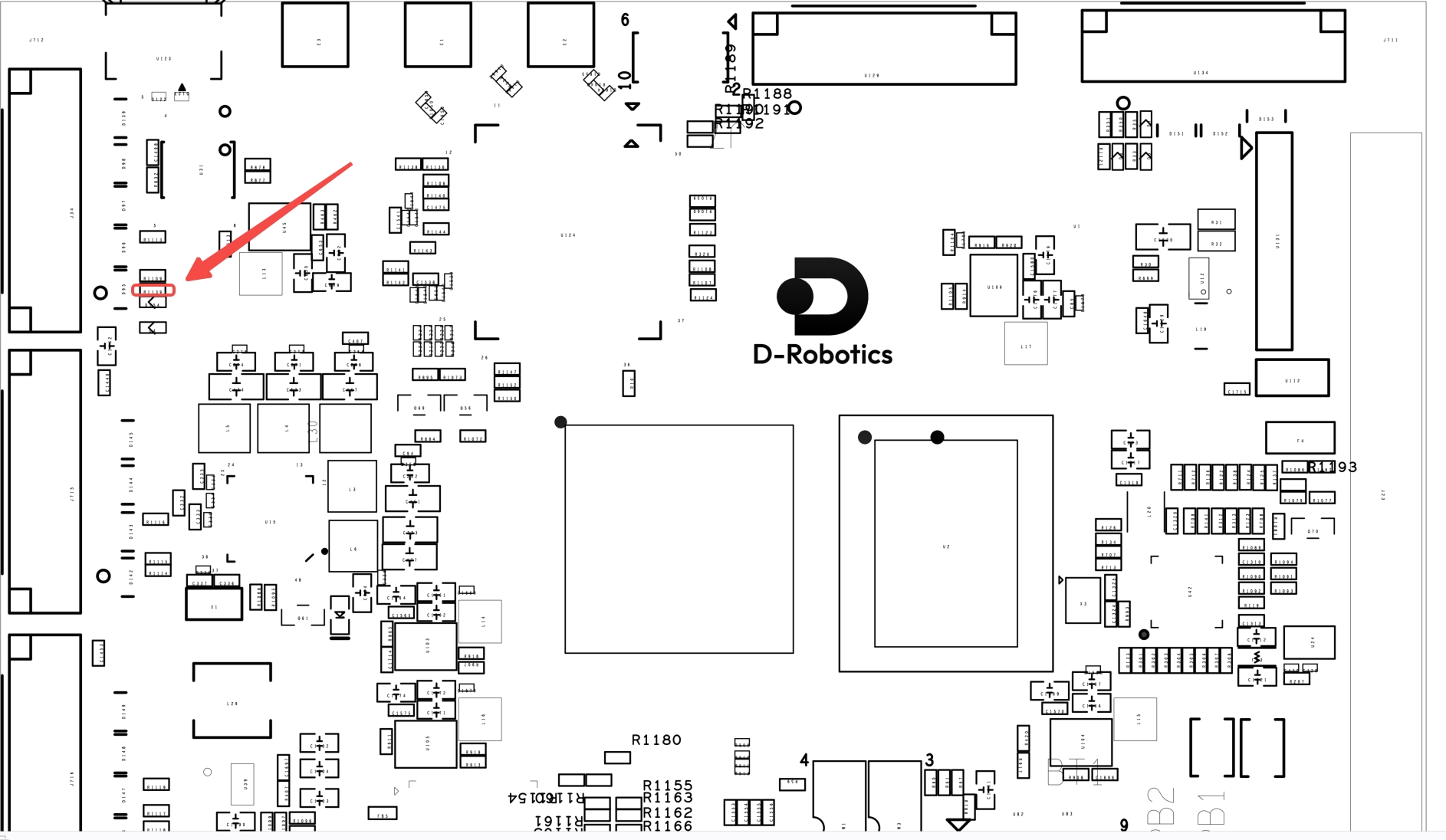

对应开发板的点位图如下:
lpwm_pin

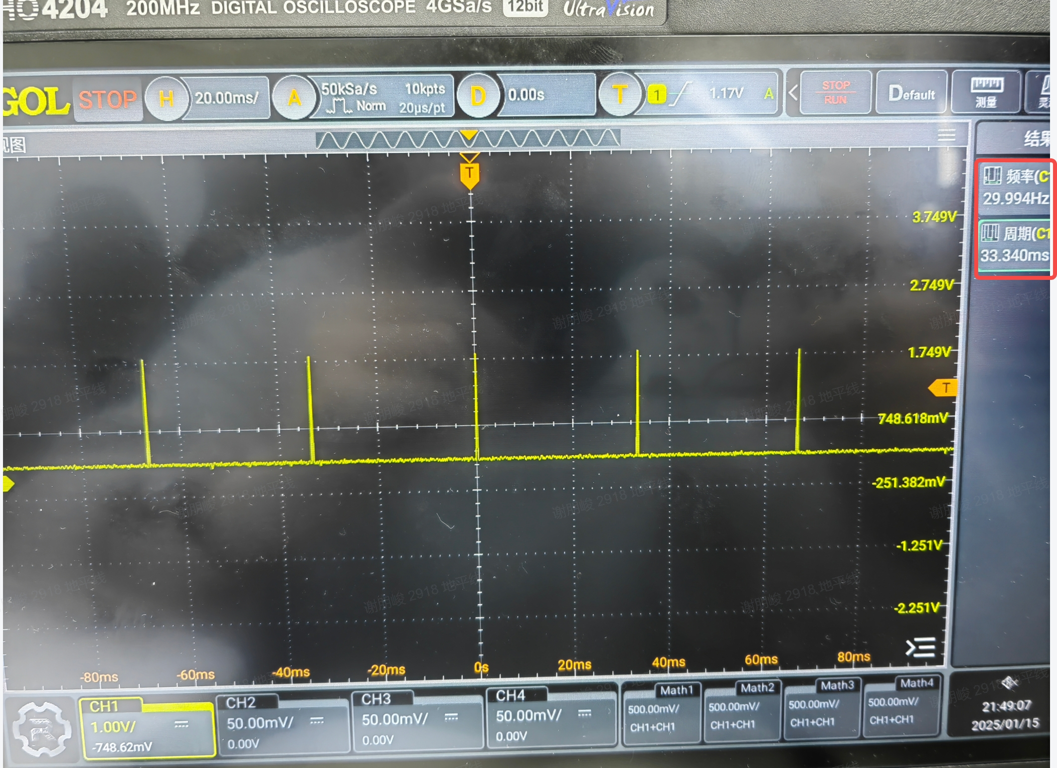

运行 sample 时,使用示波器探测如图:
lpwm_pin
示波器中频率与周期和配置文件中 lpwm 参数一致。
