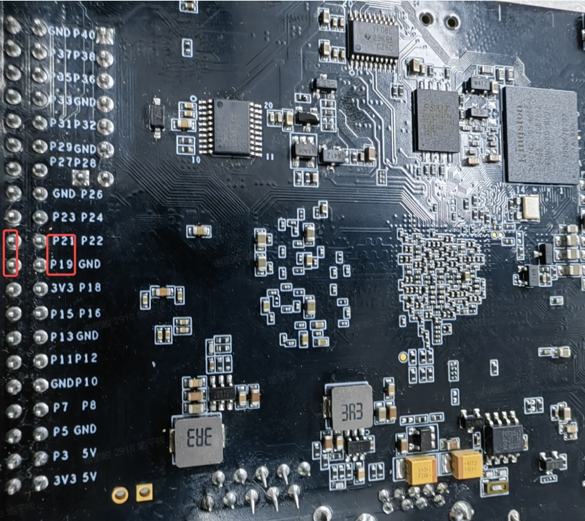

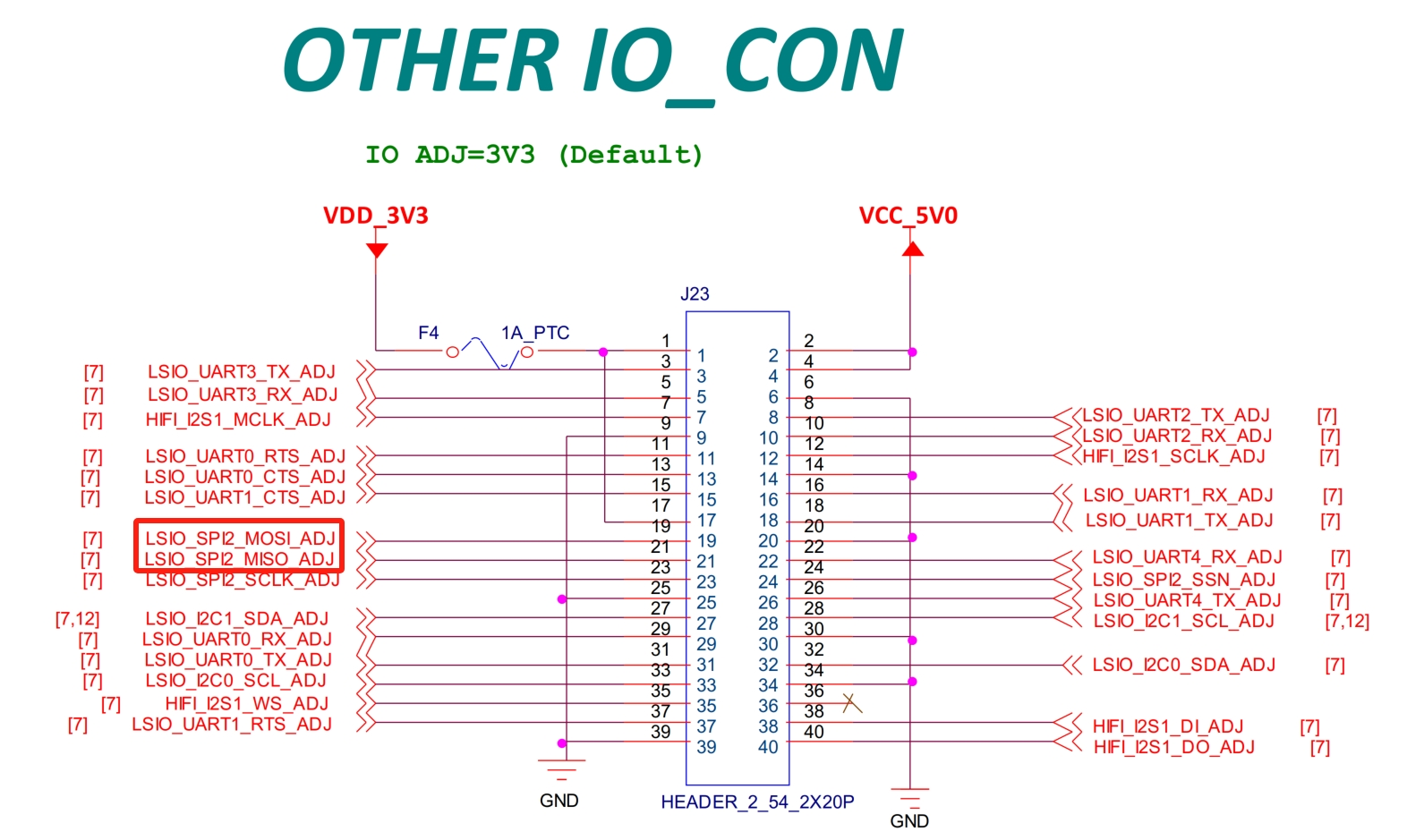

1. 查看 x5_evb 原理图并找到 SPI2_MOSI 和 SPI2_MISO 对应的引脚与连接器位置,如图:
SPI_SCH
并将双母头杜邦线将 SPI2_MOSI 与 SPI2_MISO 相连,将 x5_evb 翻转至背面,位置如图:
