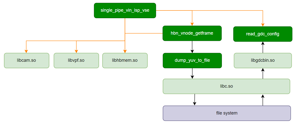

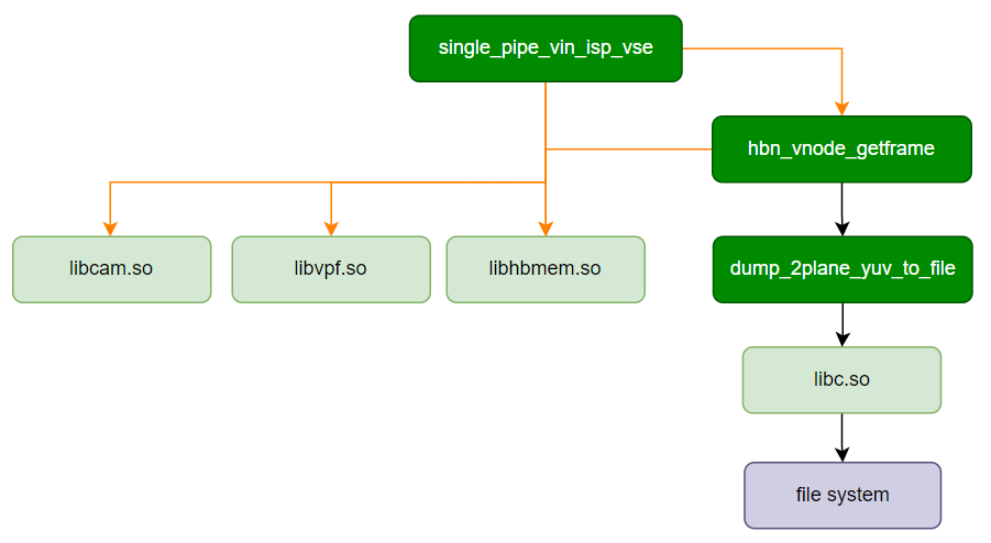

软件架构说明
数据流说明
代码位置及目录结构
  • 代码位置 app/samples/platform_samples/sample_pipeline/single_pipe_vin_isp_vse
  • 目录结构
├── Makefile
├── single_pipe_vin_isp_vse
└── single_pipe_vin_isp_vse.c

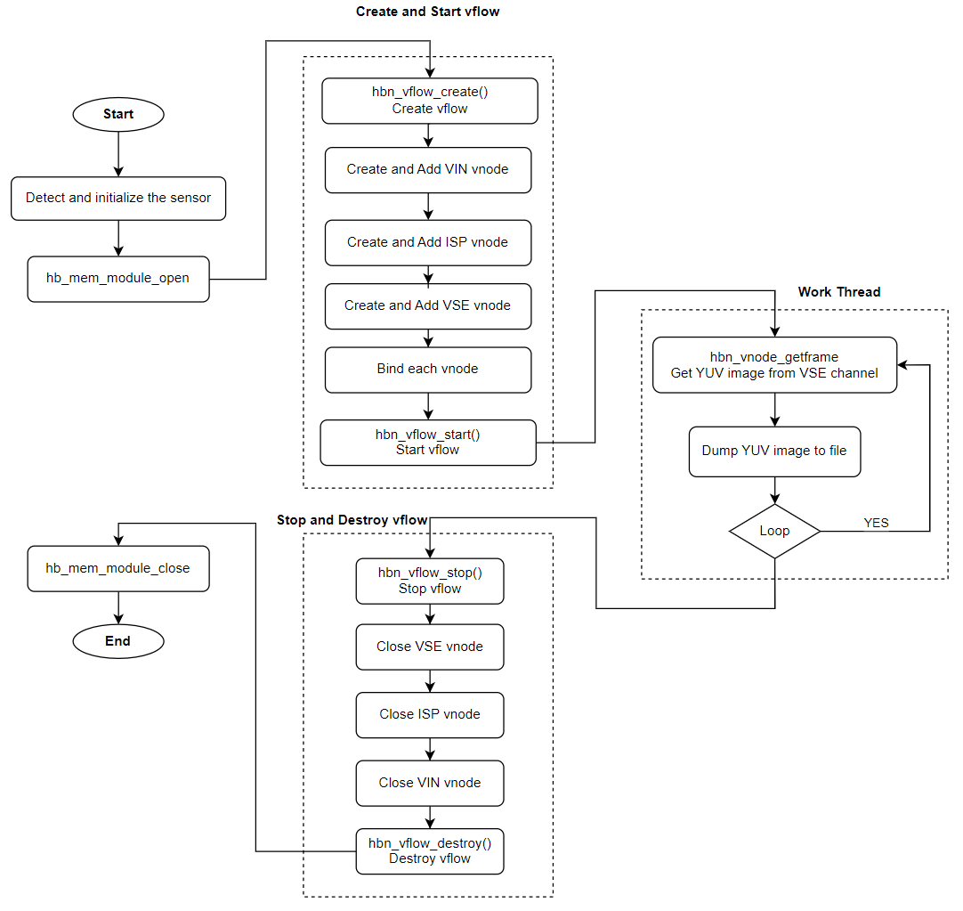

API 流程说明

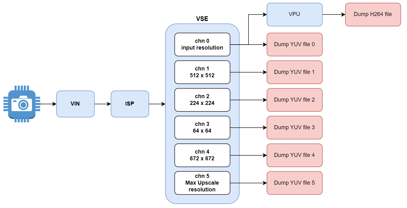

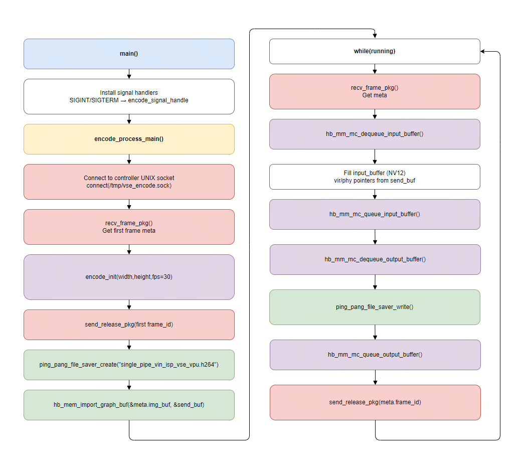

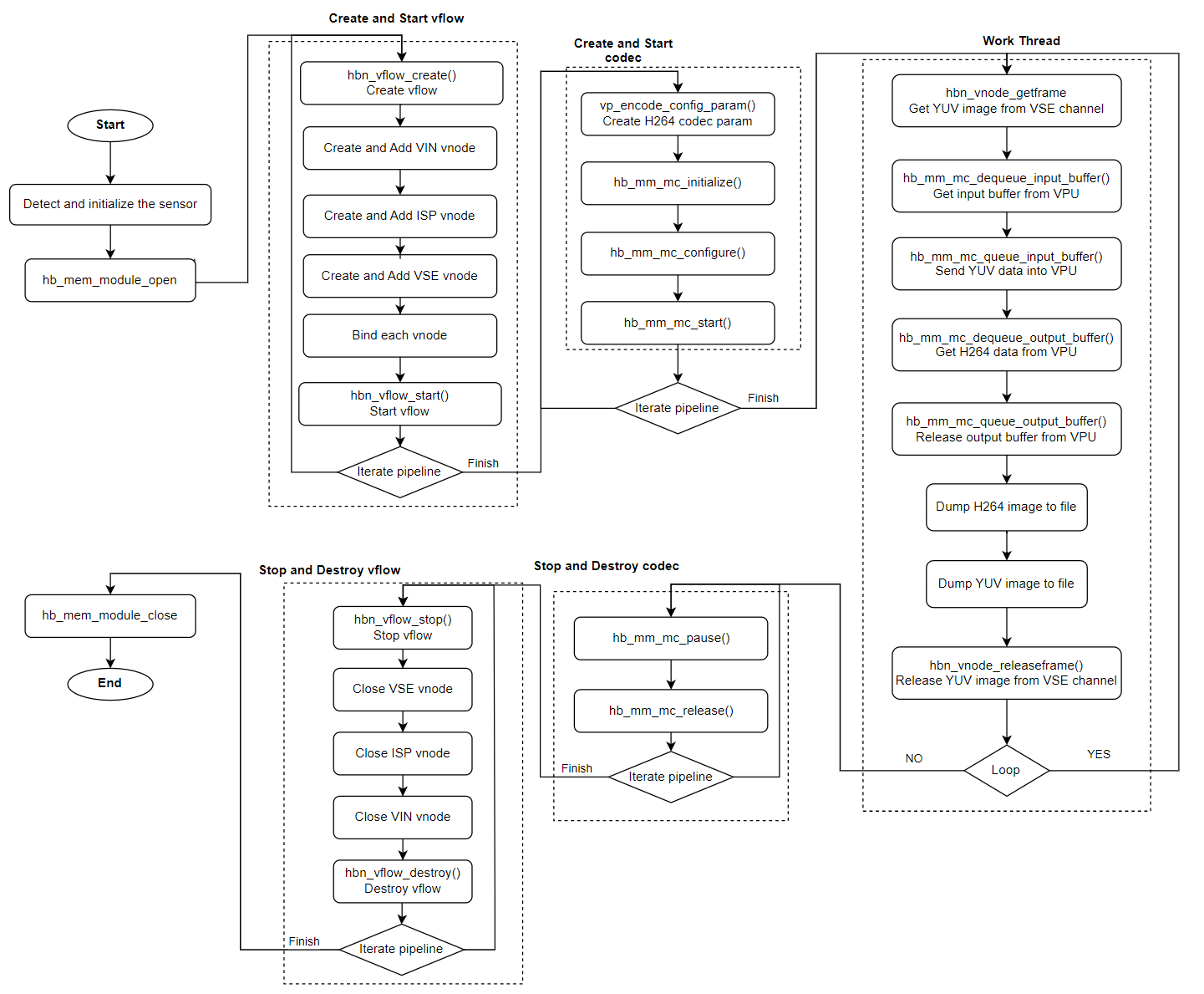

3.15.3. single_pipe_vin_isp_vse_vpu
3.15.3.1. 功能概述
single_pipe_vin_isp_vse_vpu 示例串联 MIPI CSI,VIN,ISP,VSE,CODEC 模块,是最基础的模块串联示例之一。Camera Sensor 图像经过 VIN、ISP 处理后到达 VSE 模块,VSE 模块配置了六个输出通道功能分别如下:
  • 0 通道输出ISP处理后的原尺寸图像,本通道的输出数据会再送给编码器编码后保存为H264视频码流。
  • 1 通道输出16像素对齐的常用算法图像使用的分辨率:512 x 512。
  • 2 通道输出非16像素对齐的常用算法图像使用的分辨率:224 x 224
  • 3 通道输出以原图中心点不变,宽、高各裁剪一半,输出图像宽、高等于ROI区域宽高,输出缩小到支持的最小分辨率:64 x 64。
  • 4 通道输出常用算法图像使用的分辨率:672 x 672。
  • 5 通道输出放大到支持的最大分辨率(注意:图像只能最大放到4倍):4096 x 3076。

single_pipe_vin_isp_vse_vpu 每隔60帧保存一张每个输出通道的 NV12 图至当前运行目录下,并保存 VSE 通道0 的 H264 编码文件。
示例: 以 sc230ai 作为 sensor 输入,执行 ./single_pipe_vin_isp_vse_vpu -s 3 ,实际请根据当前连接的 sensor 选择对应序号
日志示例如下所示:
# ./single_pipe_vin_isp_vse_vpu -s 3
mipi mclk is configed.
Connection method from VIN to ISP: vin offline isp
Connection method from VIN to ISP: isp offline vse.
hbn_vnode_set_ochn_attr: 0, 1920x1080
hbn_vnode_set_ochn_attr: 1, 512x480
hbn_vnode_set_ochn_attr: 2, 224x224
hbn_vnode_set_ochn_attr: 3, 64x64
hbn_vnode_set_ochn_attr: 4, 480x480
hbn_vnode_set_ochn_attr: 5, 3840x2160
Encode idx: 0, init successful
lunch read_vse_data thread
ping pang file saver failed
Error writing y to file

=== Frame Info ===
Frame ID: 0
Timestamps: 34646123641
Systimestamps: 34646123724
tv: 0.000000
trig_tv: 0.000000
Frame Done: 8
Buffer Index: 0
=== Graphic Buffer ===
File Descriptors: 39 -1 -1
Plane Count: 2
Format: 8
Width: 512
Height: 512
Stride: 512
Vertical Stride: 512
Is Contiguous: 1
Share IDs: 60 0 0
Flags: 67108881
Sizes: 262144 131072 0
Virtual Addresses: 0xffff8f858000 0xffff8f898000 (nil)
Physical Addresses: 2820648960 2820911104 0
Offsets: 0 0 0

运行时会保存如下文件:
single_pipe_vin_isp_vse_vpu.h264
vse_ch0_0.yuv
vse_ch1_0.yuv
vse_ch2_0.yuv
vse_ch3_0.yuv
vse_ch4_0.yuv
vse_ch5_0.yuv
vse_ch0_60.yuv
vse_ch1_60.yuv
vse_ch2_60.yuv
vse_ch3_60.yuv
vse_ch4_60.yuv
vse_ch5_60.yuv

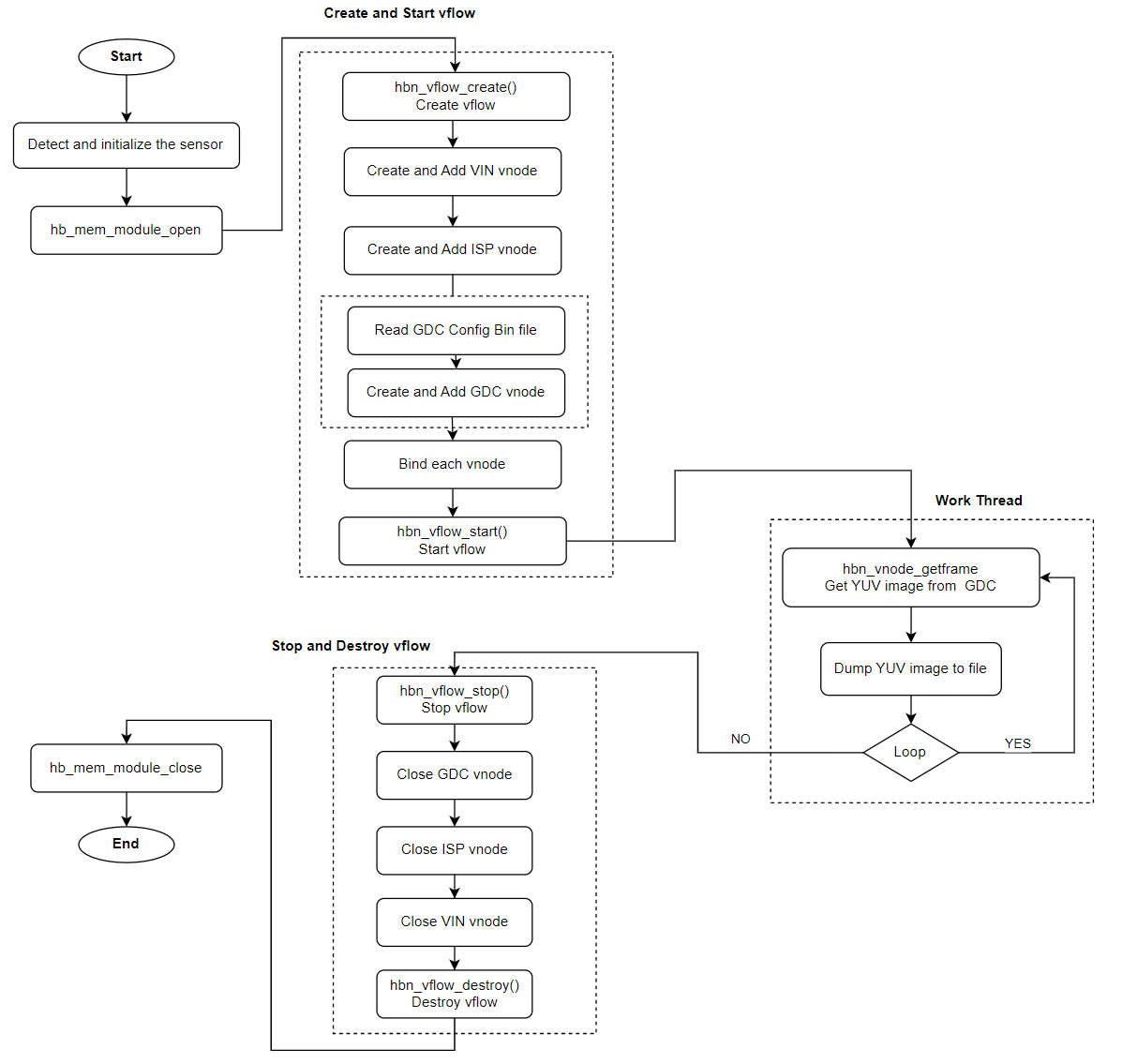

3.15.4. single_pipe_vin_isp_gdc
3.15.4.1. 功能概述
single_pipe_vin_isp_gdc 用于演示配置和运行单路视频输入 (VIN) 到图像信号处理 (ISP) 和几何失真校正 (GDC) 的流程。
本示例程序会初始化 Camera Sensor,并且把视频通路打通到 GDC,并且把 ISP 处理后的图像数据给到两个GDC实例进行处理。
软件架构说明
数据流说明
代码位置及目录结构
  • 代码位置 app/samples/platform_samples/sample_pipeline/single_pipe_vin_isp_gdc
  • 目录结构
├── Makefile
├── single_pipe_vin_isp_gdc
└── single_pipe_vin_isp_gdc.c
API 流程说明

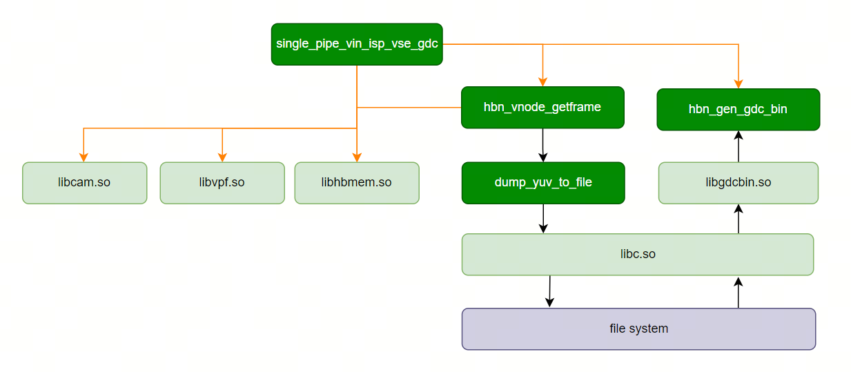

3.15.5. single_pipe_vin_isp_vse_gdc
3.15.5.1. 功能概述

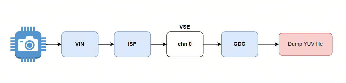

single_pipe_vin_isp_vse_gdc 用于演示单路视频通路中 VIN、ISP、VSE、GDC 的串联方式,以及动态切换 GDC binbuf的场景。
本示例支持如下链路配置:
  • VIN -> ISP:支持 online / offline
  • ISP -> VSE:支持 online / offline
  • VSE -> GDC:仅支持 offline(VSE 输出 DDR)
在 GDC 侧,示例会使用 AFFINE 模式根据输入 ROI 预生成并加载 4 组 binbuf(左上、右上、左下、右下四象限配置),运行过程中动态切换 binbuf,并连续抓取 4 张 GDC 输出图像保存到当前目录。
软件架构说明
数据流说明
代码位置及目录结构
  • 代码位置 app/samples/platform_samples/sample_pipeline/single_pipe_vin_isp_vse_gdc
  • 目录结构
├── Makefile
├── single_pipe_vin_isp_vse_gdc
└── single_pipe_vin_isp_vse_gdc.c

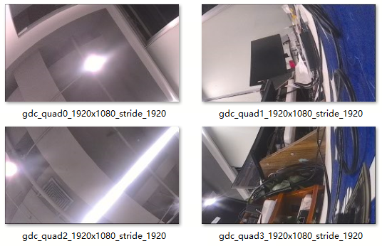

本示例运行后将依次切换 4 组 GDC binbuf 配置,并保存 4 张输出图像,文件名示例如下:
gdc_quad0_1920x1080_stride_1920.yuv
gdc_quad1_1920x1080_stride_1920.yuv
gdc_quad2_1920x1080_stride_1920.yuv
gdc_quad3_1920x1080_stride_1920.yuv
本章节以 sc230ai 为例,演示 single_pipe_vin_isp_vse_gdc 的使用方法
运行命令如下:
./single_pipe_vin_isp_vse_gdc -s 3 -c vf:if
图像效果如下:

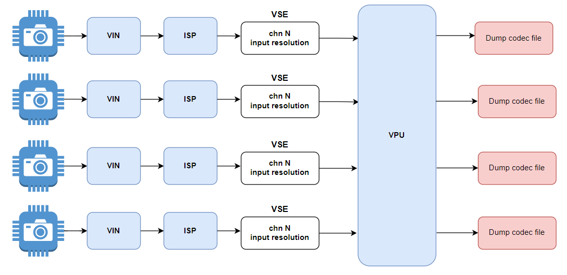

3.15.6. multi_pipe_vin_isp_vse
3.15.6.1. 功能概述
multi_pipe_vin_isp_vse 是一个测试多路视频通路的程序, 完成 MIPI CSI,VIN,ISP,VSE,CODEC 相关模块的硬件初始化和通路串联,从CODEC获取h264编码数据的功能,用户可以参考本程序如何使用HBN API创建多路视频 vflow pipeline。
软件架构说明
数据流说明
代码位置及目录结构
  • 代码位置 app/samples/platform_samples/sample_pipeline/multi_pipe_vin_isp_vse
  • 目录结构
├── Makefile
├── multi_pipe_vin_isp_vse
└── multi_pipe_vin_isp_vse.c
API 流程说明

注意: 如果需要调整视频通路的数量,增减 -c 参数集合的数量即可,最大支持4路视频通路

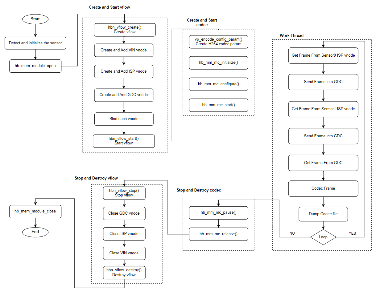

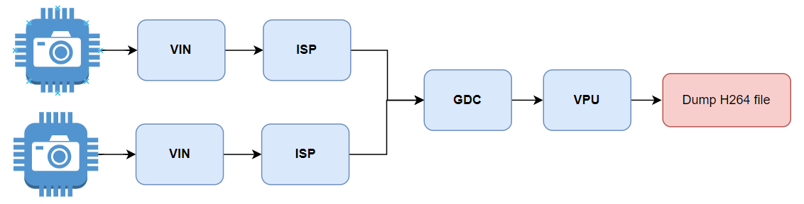

软件架构说明
数据流说明
代码位置及目录结构
  • 代码位置 app/samples/platform_samples/sample_pipeline/multi_pipe_gdc_stitching
  • 目录结构
├── Makefile
├── multi_pipe_gdc_stitching
└── multi_pipe_gdc_stitching.c
API 流程说明

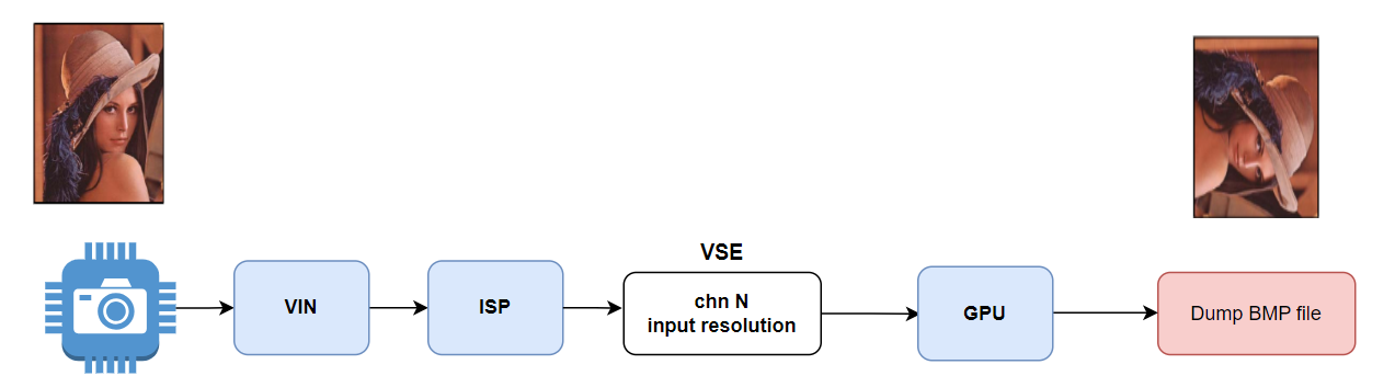

3.15.8. multi_pipe_vin_isp_vse_gpu2d
3.15.8.1. 功能概述

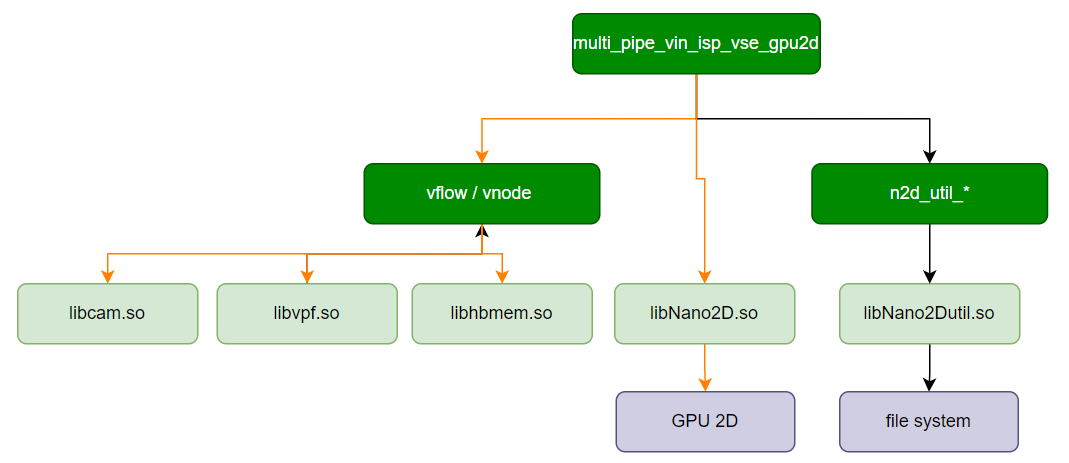

multi_pipe_vin_isp_vse_gpu2d 是一个测试多路视频通路的程序, 完成 MIPI CSI,VIN,ISP,VSE,GPU2D 相关模块的硬件初始化和通路串联,程序经过 SIF->ISP->VSE 通路之后并进行 GPU2D 旋转,并将旋转后的图像在当前路径下保存为 bmp 格式图片
软件架构说明
数据流说明
代码位置及目录结构
  • 代码位置 app/samples/platform_samples/sample_pipeline/multi_pipe_vin_isp_vse_gpu2d
  • 目录结构
├── Makefile
├── create_n2d_buffer_wraper.c
├── create_n2d_buffer_wraper.h
├── multi_pipe_vin_isp_vse_gpu2d
└── multi_pipe_vin_isp_vse_gpu2d.c

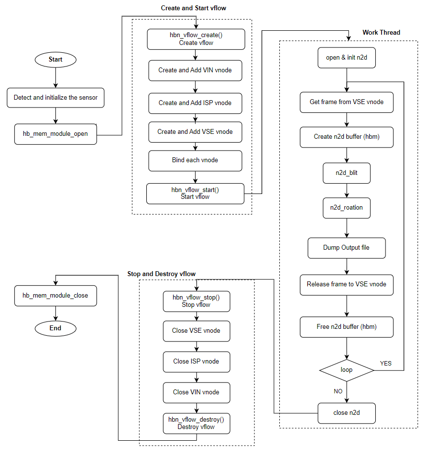

API 流程说明

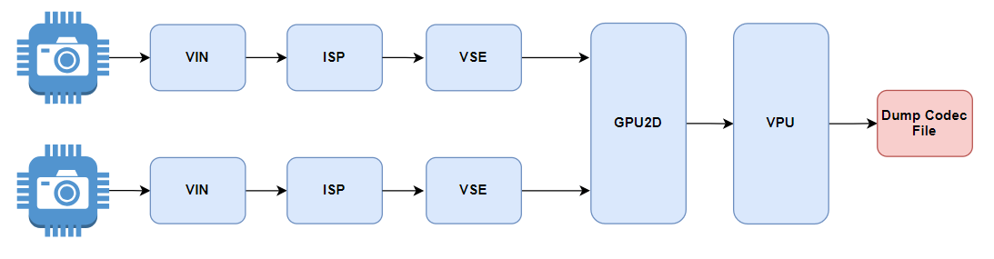

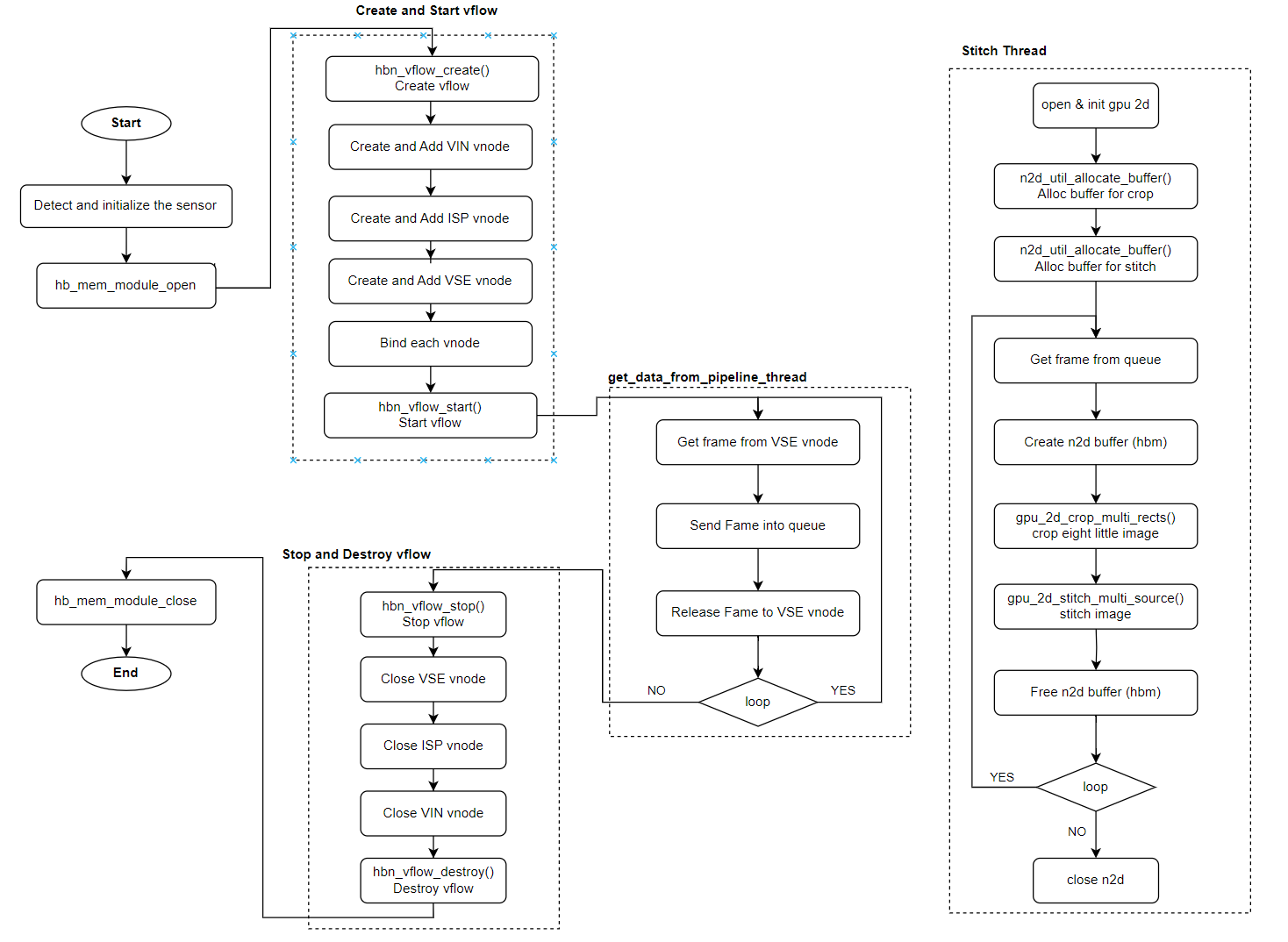

3.15.9. multi_pipe_crop_and_stitch
3.15.9.1. 功能概述
multi_pipe_crop_and_stitch 是一个测试多路视频通路的程序,完成 MIPI CSI,VIN,ISP,VSE,2D GPU,CODEC 相关模块的硬件初始化和通路串联. 用户可以参考本程序如何使用HBN API创建多路视频 vflow pipeline, 并结合2D GPU完成抠图、放大、拼接的功能。
详细步骤如下:
  1. 2路视频流同时采集通过 VSE 放大到4K
  2. 分别从2路视频的左上、右上、左下、右下4个角,扣出640*480大小的图, 共8张
  3. 对步骤2得到的8张小图进行放大
  4. 把2路原视频图像和8张小图拼接到一张4K的图像中
  5. 对拼接后的图像进行H265编码后,保存到文件 output.h265
注意: 目前支持分辨率为: 1920*1080 和 3840*2160 的摄像头
软件架构说明
数据流说明
代码位置及目录结构
  • 代码位置 app/samples/platform_samples/sample_pipeline/multi_pipe_crop_and_stitch
  • 目录结构
├── Makefile
├── bpu_limit.sh
├── multi_pipe_crop_and_stitch
├── multi_pipe_crop_and_stitch.c
├── param_parser.c
├── param_parser.h
├── qos.sh
├── qos_read.sh
├── run_gdc_yolo_h264_mjpeg.sh
├── run_gdc_yolo_h265.sh
├── run_gdc_yolo_hdmi.sh
└── run_noqos.sh
API 流程说明

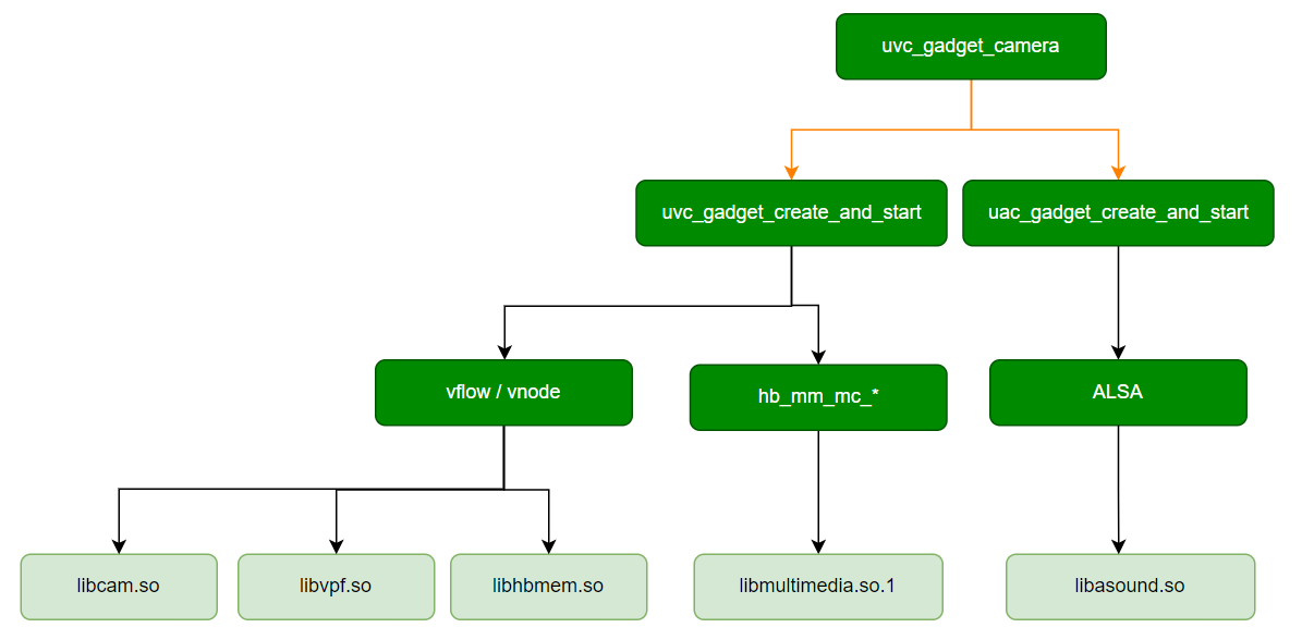

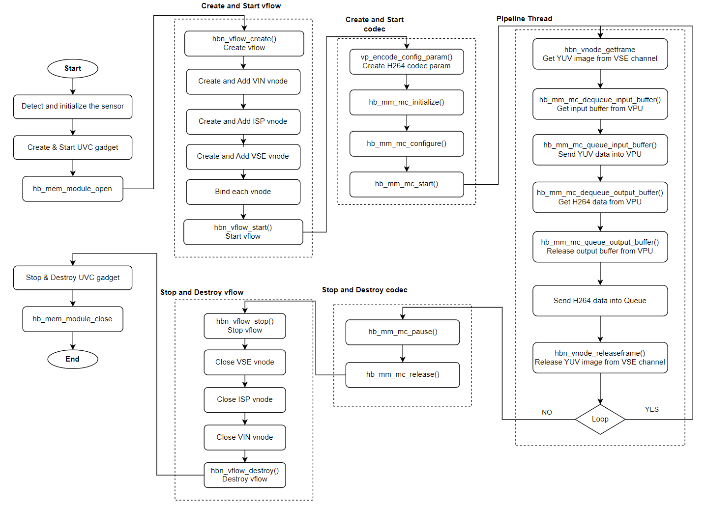

3.15.10. uvc_gadget_camera
3.15.10.1. 功能概述
uvc_gadget_camera 实现如下功能
  • 采集 MIPI 摄像头的数据,经过如下流程 CSI,VIN,ISP,VSE,CODEC后,通过 USB Gadget 发送给 PC 端显示,目前只支持H264的格式
  • UAC1 循环播放 PCM 文件,默认使用48K采样率,双通道,16bit
  • UAC1 录制 PCM 文件,默认使用48K采样率,双通道,16bit
软件架构说明
数据流说明
代码位置及目录结构
  • 代码位置 app/samples/platform_samples/sample_pipeline/uvc_gadget_camera
  • 目录结构
├── Makefile
├── alsa_device.c
├── audio
│   └── count10_48K_chn2_s16le.pcm
├── include
│   ├── alsa_device.h
│   ├── uac_common.h
│   ├── uac_gadget.h
│   ├── uac_micphone.h
│   ├── uac_speaker.h
│   ├── utils.h
│   ├── uvc.h
│   ├── uvc_gadget.h
│   └── uvc_gadget_api.h
├── lib
│   └── libguvc.a
├── mqueue.c
├── mqueue.h
├── uac_gadget.c
├── uac_micphone.c
├── uac_speaker.c
├── uvc_gadget_camera
├── uvc_gadget_camera.c

API 流程说明
3.15.10.2. 编译部署
编译
  • 进入 uvc_gadget_camera 目录,执行make编译
  • 输出成果物是 single_pipe_vin_isp_vse_vpu 源码目录下的 uvc_gadget_camera
  • 详细程序编译方式请查阅 编译方法 章节
程序部署
把 uvc_gadget_camera 上传到开发板上之后,运行chmod +x uvc_gadget_camera命令给程序赋予可执行权限。
3.15.10.3. 运行
程序运行方法
直接执行程序 ./uvc_gadget_camera 可以获得帮助信息
程序参数选项说明
Usage: ./uvc_gadget_camera [OPTIONS]
Options:
  -s <sensor_index>      Specify sensor index
  -c <channel_type>             Specify channel type: vo and vf and io and if, default: vf:if
                Support both individual configuration and combined configuration.
                The individual configuration supports four types:
                                1. vo: vin online isp
                                2. vf: vin offline isp
                                3. io: isp online vse
                                4. if: isp offline vse
                The combination configuration supports four types:
                                1. vo:io  vin online isp + isp online vse
                                2. vo:if  vin online isp + isp offline vse
                                3. vf:io  vin offline isp + isp online vse
                                4. vf:if  vin offline isp + isp offline vse
  -p <play PCM file>     Specifies the audio playback file path
  -r <record PCM file>   Specify the audio recording file path
  • -s <sensor_index>
    • 指定 Camera Sensor 索引。
    • 示例:-s 0 表示使用索引为 0 的传感器。
  • -c <channel_type>:
    • 指定 VIN 和 ISP 之间,以及 ISP 和 VSE 之间的连接方式,分别支持 Offline 和 Online 的连接方式
    • 示例: -c vo:io 表示 VIN Online ISP, ISP Online VSE
  • -p <play PCM file>
    • 指定要播放的PCM文件路径。
    • 示例: -p /userdata/play.pcm,默认使用48K采样率,双通道,16bit
  • -r <record PCM file>
    • 指定录制的PCM文件路径,
    • 示例: -r /userdata/rec.pcm,默认使用48K采样率,双通道,16bit
  • -h
    • 显示帮助信息。运行此命令时,将输出以上选项的详细说明。
运行效果
示例1:测试 UVC:
  • 使用USB数据线连接 开发板和电脑,参考USB 2.0 接口
  • USB接口开机默认用作 adb 的功能,需要执行如下命令切换为 uvc 设备的功能
/etc/init.d/usb-gadget.sh stop
/etc/init.d/usb-gadget.sh start uvc isoc
  • 出现设备节点 /dev/video0 证明切换成功
root@buildroot:~# ls /dev/video0
/dev/video0
  • 启动uvc_gadget_camera
以 sc230ai 为例,使用如下参数命令
./uvc_gadget_camera -s 3

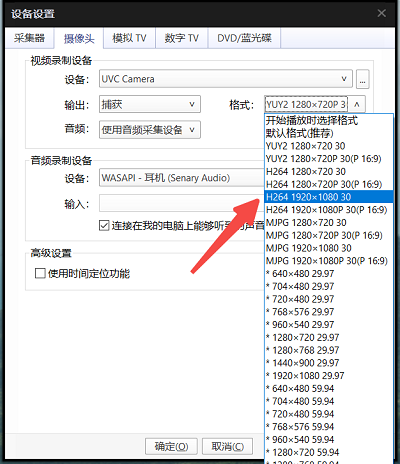

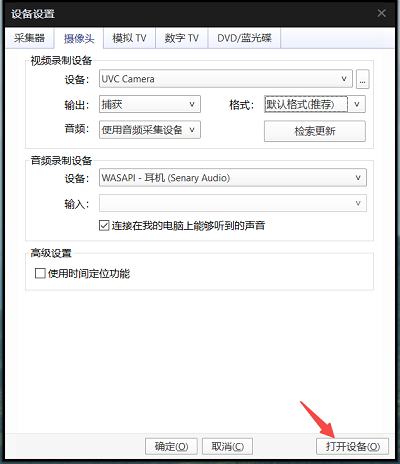

  • PC 端打开 USB Camera 播放器,比如 PotPlayer, 快捷键Alt+D打开摄像头配置界面, 选择 UVC Camera, 点击 检索更新
image-20220307220126767
  • PC机端根据摄像头的分辨率和帧率信息选择对应的配置, 并打开摄像头
注意事项
  • usb-gadget.sh 脚本启动 UVC 后,并不会在 PC 端直接生成 UVC 外设,需要执行 uvc_gadget_camera 程序后才生成 UVC 外设。
  • PC 端通过 PotPlayer 程序打开摄像头时,如果格式信息无法选择时,点击 检索更新
  • PC 端通过 PotPlayer 程序打开摄像头时,要根据实际接入的摄像头的参数下发格式信息,如果分辨率和格式错误 uvc_gadget_camera程序会直接退出
示例2:测试UVC + UAC1
/etc/init.d/usb-gadget.sh start uvc-uac1 isoc
以 sc230ai 为例,同时循环播放count10_48K_chn2_s16le.pcm,将PC端音频录制到/userdata/rec.pcm,使用如下参数命令,
cd /app/platform_samples/sample_pipeline/uvc_gadget_camera/
./uvc_gadget_camera -s 3 -p count10_48K_chn2_s16le.pcm -r /userdata/rec.pcm

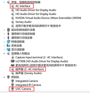

  • PC 端设备管理器将新增 UVC 和 UAC 设备
image-20241028220126767
运行结果
  • 执行命令 ./uvc_gadget_camera -s 3, 打印如下日志(uvc_gadget_camera等待PC上的客户端发起连接)
##function uvc_gadget_init in
using uvc device: /dev/video0
###uvc_gadget_init###
width: 1920
height: 1080
format: 1
io_method: 0
bulk_mode: 0
nbufs: 2
mult: 2
burst: 0
speed: 3
mult_alts: 0
h264_quirk: 0
maxpkt_quirk: 3072
uvc device is dwc3-gadget on bus gadget.0
uvc open succeeded, file descriptor = 4
uvc_size=3, maxpkt_size=3072
##function uvc_gadget_init succeed
##function uvc_gadget_start in
##function uvc_gadget_start succeed
'q' for exit
##function uvc_loop in
  • PC端发起连接,在摄像头格式信息下发正确的情况下,打印如下日志:
STREAM ON! show video info:
fcc: h264(0x34363248)
run_standalone: 1
uvc_devname: /dev/video0
mem: 0xffff9003b2a0
dummy_buf: (nil)
nbufs: 2
width: 1920
height: 1080
bulk: 0
imgsize: 0
imgdata: (nil)
maxpkt: 1024
speed: 3
mult_alts: 0
h264_quirk: 0
maxpkt_quirk: 3072

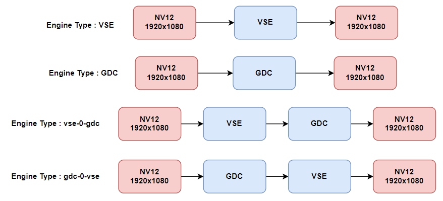

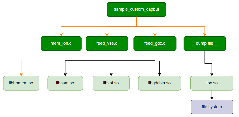

3.15.11. sample_custom_capbuf
3.15.11.1. 功能概述
sample_custom_capbuf 可通过参数选项实现各种 VSE/GDC 搭建场景,用户可根据实际需求调整参数搭建 pipeline,并验证模块处理耗时。
软件架构说明
数据流说明
代码位置及目录结构
  • 代码位置 app/samples/platform_samples/sample_pipeline/sample_custom_capbuf
  • 目录结构
├── Makefile
├── feedback_gdc.c
├── feedback_gdc.h
├── feedback_vse.c
├── feedback_vse.h
├── mem_ion.c
├── mem_ion.h
├── run_test.sh
├── sample_custom_capbuf
├── sample_custom_capbuf.c
├── test_res
│   ├── gdc.bin
│   └── test_image_1920x1080.yuv
├── vflow_connection.h
└── vflow_connection.c
API 流程说明
3.15.11.2. 编译部署
编译
  • 进入 sample_custom_capbuf 目录,执行make编译
  • 输出成果物是 sample_custom_capbuf 源码目录下的 sample_custom_capbuf
程序部署
把 sample_custom_capbuf run_test.sh 和 test_res 目录上传到开发板上之后,运行chmod +x sample_custom_capbuf run_test.sh命令给程序赋予可执行权限。
3.15.11.3. 运行
程序运行方法
sample_custom_capbuf 预置了测试脚本 run_test.sh,用于验证各个场景下的 VSE / GDC 模块耗时。用户可根据实际需求修改 run_test.sh。
直接执行脚本 ./run_test.sh 可以运行本测试用例
程序参数选项说明
Usage: program -e <engine> [OPTIONS]
Options for vse:
-i, --input_file FILE   Specify the input file
-w, --input_width WIDTH Specify the input width
-h, --input_height HEIGHT       Specify the input height
-V, --verbose           Enable verbose mode
Options for gdc:
-c, --config_file FILE  Specify the config file
-o, --output_file FILE  Specify the output file
-x, --output_width WIDTH        Specify the output width
-y, --output_height HEIGHT      Specify the output height
Options for gdc-0-vse:
-c, --config_file FILE  Specify the config file for gdc
-o, --output_file FILE  Specify the output file for gdc
-x, --output_width WIDTH        Specify the output width for gdc
-y, --output_height HEIGHT      Specify the output height for gdc
本用例通过 -e 选项指定要测试的模块类型,支持如下测试模块类型
  • vse : 表示通过 VSE 缩放一张 NV12 图片
  • gdc : 表示通过 GDC 对一张 NV12 图片做畸变矫正
  • vse-0-gdc : 表示先通过 VSE 通道0缩放,再通过 GDC 做畸变矫正,最后输出 NV12
  • gdc-0-vse : 表示先通过 GDC 做畸变矫正,再通过 VSE 通道0缩放,最后输出 NV12
本 sample 通过脚本 run_test.sh 中的环境变量控制测试选项。各个环境变量说明如下
  • CAP_LOOP_CNT
    • 表示测试循环的次数,CAP_LOOP_CNT为空则表示仅测试一次
  • CAP_LOOP_FLAG
    • 表示 vnode 操作类型,其支持的值如下
      • CAP_LOOP_ONLY_FEEDBACK : 其值为0,表示每次循环 vnode 不销毁直接进行回灌
      • CAP_LOOP_FEEDBACK_AND_CREATE : 其值为1,表示每次循环 vnode 需重新创建初始化
  • CAP_BUF_FLAG
    • 表示回灌 VSE / GDC 的输出 buffer 类型
      • CAP_BUF_CUSTOM : 其值为0,表示通过 hbm 接口申请 buffer 内存
    • CAP_BUF_CUSTOM_EXT : 其值为1,表示通过 ION 接口申请 buffer 内存
    • CAP_BUF_INTERNAL : 其值为2,表示通过模块内部获得 buffer 内存
  • CAP_DUMP_FLAG
    • 表示是否保存输出 yuv 图像
    • 对于 VSE 模块,其默认输出目录 /userdata/vse
    • 对于 GDC 模块,其默认输出目录 /userdata/gdc
  • CAP_THREAD_NUM
    • 表示创建的线程数量,用于对模块并发操作,CAP_THREAD_NUM为空则表示仅创建一个测试线程
注意事项
  • 只支持 VSE,GDC 和 GDC 绑定 VSE 的回灌模式。
  • 用户自定义的输出 buffer,需Y和UV地址空间要连续,需使用 ION 空间,需填充必要 bufferindex 和 share_id。
运行效果
执行./run_test.sh
==== feedback_thread_vse buf flag CAP_BUF_CUSTOM loop 100 time cost 1263.837 ms
==== feedback_thread_gdc buf flag CAP_BUF_CUSTOM loop 100 time cost 895.005 ms
==== feedback_thread_vse buf flag CAP_BUF_INTERNAL loop 100 time cost 1640.084 ms
==== feedback_thread_gdc buf flag CAP_BUF_INTERNAL loop 100 time cost 966.076 ms

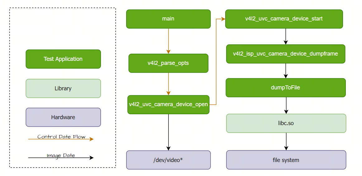

uvc_capture_sample 是一个测试 uvc camera 视频采集通路的程序, 完成 uvc camera 的图像采集并保存输出的图片,支持显示 ISP 相关信息。
软件架构说明
代码位置及目录结构
  • 代码位置 app/samples/platform_samples/sample_pipeline/uvc_capture_sample
  • 目录结构
uvc_capture_sample
├── Makefile
├── common_utils.c
├── common_utils.h
├── uvc_capture_sample.c
├── uvc_capture_sample.h
├── v4l2_common_utils.c
└── v4l2_common_utils.h

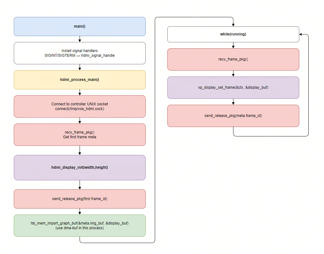

3.15.13. mp4_decode_and_display
3.15.13.1. 功能概述

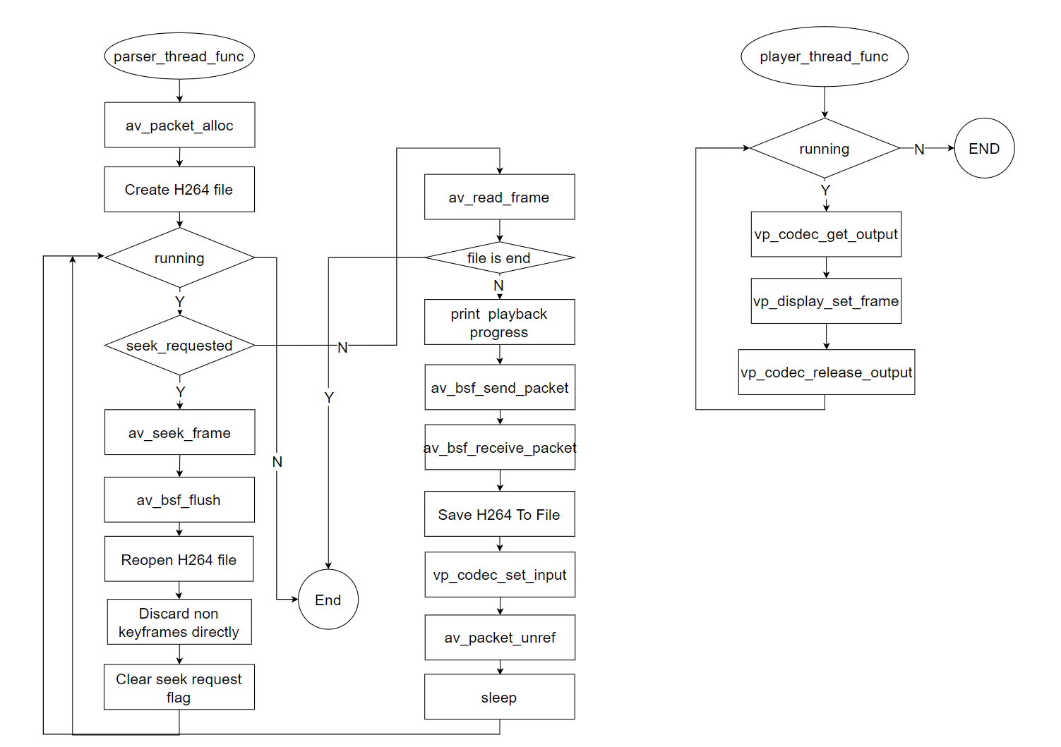

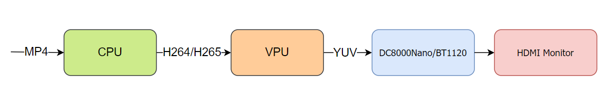

mp4_decode_and_display 示例通过 ffmpeg 库解析 MP4 文件中的 H264 或 H265 的裸码流,并送入 VPU 中进行解码,然后交给 HDMI 显示器显示。
并且程序运行后支持指定播放位置:程序执行后,可以通过命令行指定当前播放的位置
注意:
  1. 必须接入 HDMI 显示器,并且 HDMI 显示器要支持 MP4 中视频文件的分辨率
  2. 由于解码器只能从关键帧开始解码,所以当指定的位置不是关键帧时,会从指定位置附近选择合适的位置开始播放
软件架构说明
数据流说明
代码位置及目录结构
  • 代码位置 app/samples/platform_samples/sample_pipeline/mp4_decode_and_display
  • 目录结构
├── Makefile
├── codec_helper.c
├── codec_helper.h
├── mp4_decode_and_display.c
├── uthash.h
├── vp_codec.c
├── vp_codec.h
├── vp_display.c
└── vp_display.h
API 流程说明
3.15.13.2. 编译部署
编译
  • 进入 mp4_decode_and_display 目录,执行make编译
  • 输出成果物是 mp4_decode_and_display 源码目录下的 mp4_decode_and_display
程序部署
把 mp4_decode_and_display 上传到开发板上之后,运行chmod +x mp4_decode_and_display命令给程序赋予可执行权限。
3.15.13.3. 运行
运行前需要准备如下:
  1. MP4 格式的视频文件
  2. HDMI 显示屏幕,并且显示屏幕要支持 MP4 视频文件中视频的分辨率
程序运行方法
直接执行程序 ./mp4_decode_and_display 可以获得帮助信息
程序参数选项说明
Usage: ./mp4_decode_and_display <input_mp4_file>
Example: ./mp4_decode_and_display input.mp4
参数说明
  • input_mp4_file: 指定 MP4 文件
运行效果
mp4_decode_and_display 执行效果如下:
  1. HDMI 显示屏中会显示 MP4 视频文件中的视频
  2. 从最近指定的播放位置,开始保存 H264 或 H265 的裸码流到文件 output.h264 或 output.h265
  3. 命令行输入数字可以指定播放的位置
  4. 输入 q 或 quit 退出程序或者文件播放完毕后输入回车也会退出程序
./mp4_decode_and_display ./20250829-172933.mp4
[MP4_PLAYER]Printf video info:
[MP4_PLAYER] Input file: ./20250829-172933.mp4
[MP4_PLAYER] Output file:
[MP4_PLAYER] Codec: h264
[MP4_PLAYER] Duration: 136 seconds
[MP4_PLAYER] Total frames: 3146
[MP4_PLAYER] Video FPS: 23.00 or TotalFrames/Duration: 23.13
[MP4_PLAYER] Codec: H264
[MP4_PLAYER] Resolution: 1920x1080
[MP4_PLAYER] hdmi is connected.
[Decoder] Decode idx: 0, init successful
[MP4_PLAYER] Init video decode instance 0 successful
[Decoder] Decode idx: 0, start successful
[MP4_PLAYER] Parser thread start.
[MP4_PLAYER] MP4 decoder started. Enter seek position in seconds (or 'q' to quit):
[MP4_PLAYER] Example: 30 (seek to 30 seconds)[MP4_PLAYER] Seek to (seconds):
[MP4_PLAYER] Player thread start.
[MP4_PLAYER] playback progress: 0/136 s
[MP4_PLAYER] playback progress: 1/136 s
[MP4_PLAYER] playback progress: 2/136 s
[MP4_PLAYER] playback progress: 3/136 s
[MP4_PLAYER] playback progress: 4/136 s
[MP4_PLAYER] playback progress: 5/136 s
q
[MP4_PLAYER] Quitting...
[MP4_PLAYER] Parse thread finished
[MP4_PLAYER] Player thread finished
DRM resources cleaned up.
[MP4_PLAYER] MP4 decoder stopped

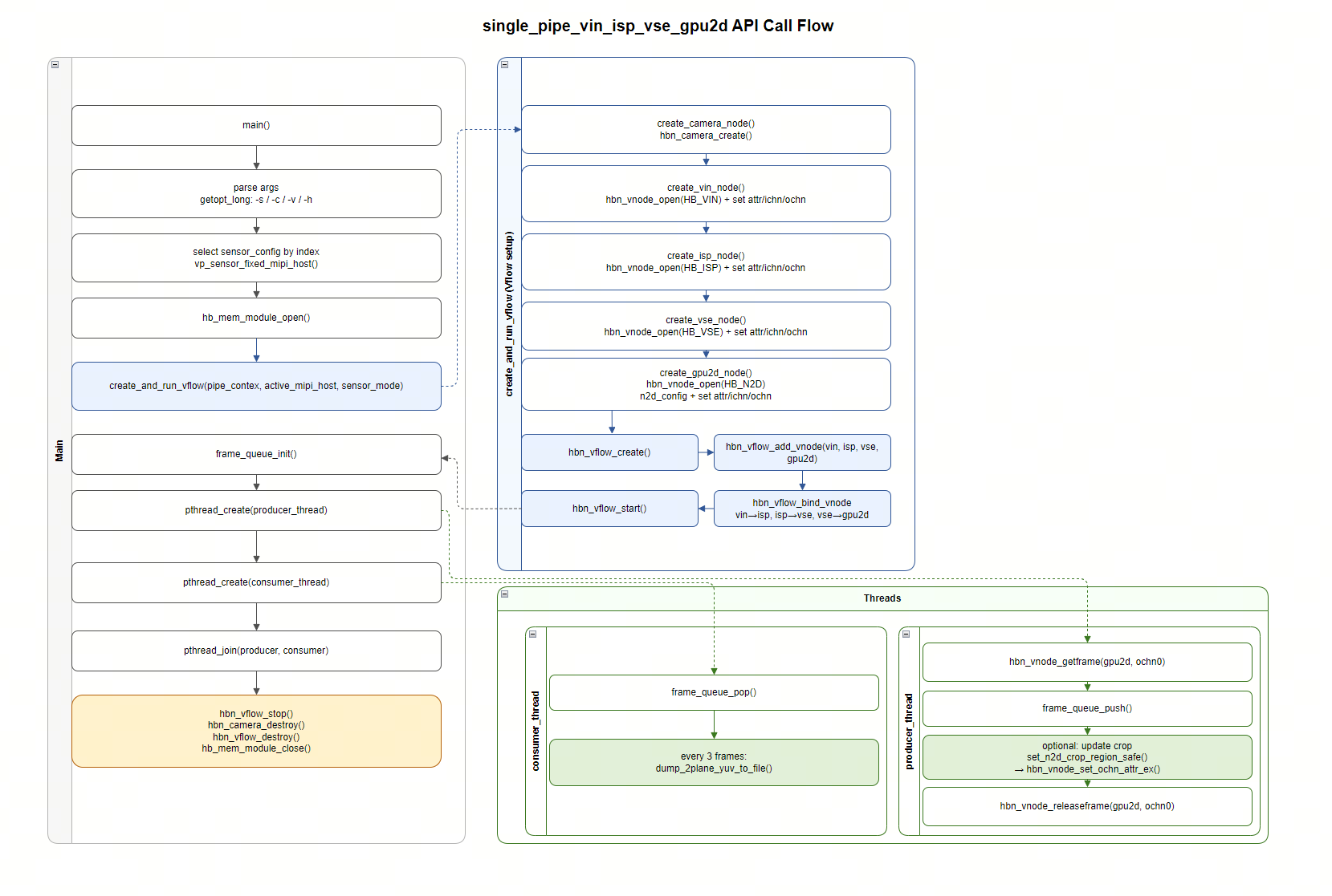

3.15.14. single_pipe_vin_isp_vse_gpu2d
3.15.14.1. 功能概述
single_pipe_vin_isp_vse_gpu2d 是一个测试单路视频通路的示例程序,演示从 Sensor → VIN → ISP → VSE → GPU2D 的完整视频处理链路。
程序的核心功能是:
  • 经 VIN、ISP、VSE 模块完成信号处理;
  • 使用 GPU2D 模块执行 图像裁剪(Crop)与缩放;
  • 最终通过队列处理将 NV12 图像保存为 .yuv 文件。
软件架构说明
数据流说明
代码位置及目录结构
  • 代码位置 app/samples/platform_samples/sample_pipeline/single_pipe_vin_isp_vse_gpu2d
  • 目录结构
├── Makefile
├── single_pipe_vin_isp_vse_gpu2d
└── single_pipe_vin_isp_vse_gpu2d.c
API 流程说明

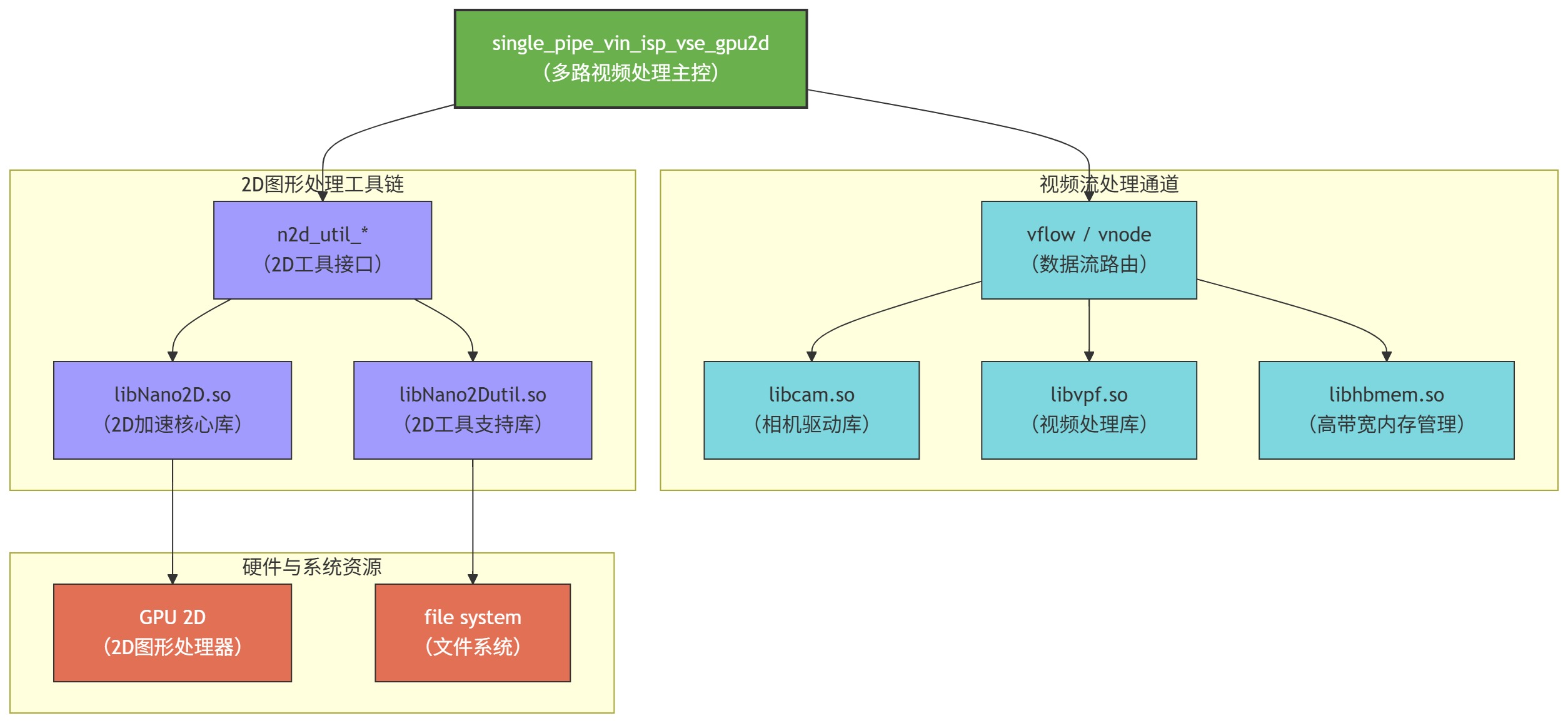

3.15.14.2. 编译部署
编译
  • 进入 single_pipe_vin_isp_vse_gpu2d 目录,执行make编译
  • 输出成果物是 single_pipe_vin_isp_vse_gpu2d 源码目录下的 single_pipe_vin_isp_vse_gpu2d
程序部署
把 single_pipe_vin_isp_vse_gpu2d 上传到开发板上之后,运行chmod +x single_pipe_vin_isp_vse_gpu2d命令给程序赋予可执行权限。
3.15.14.3. 运行
程序运行方法
直接执行程序 ./single_pipe_vin_isp_vse_gpu2d 可以获得帮助信息
程序参数选项说明

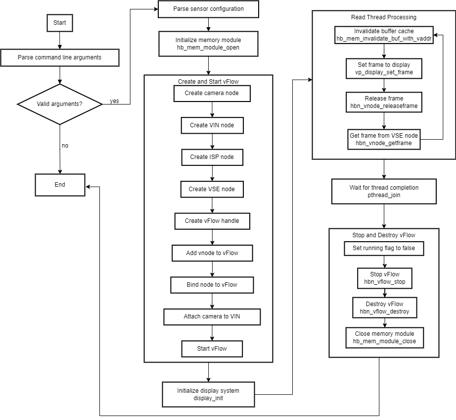

3.15.15. single_pipe_vin_isp_vse_vo
3.15.15.1. 功能概述

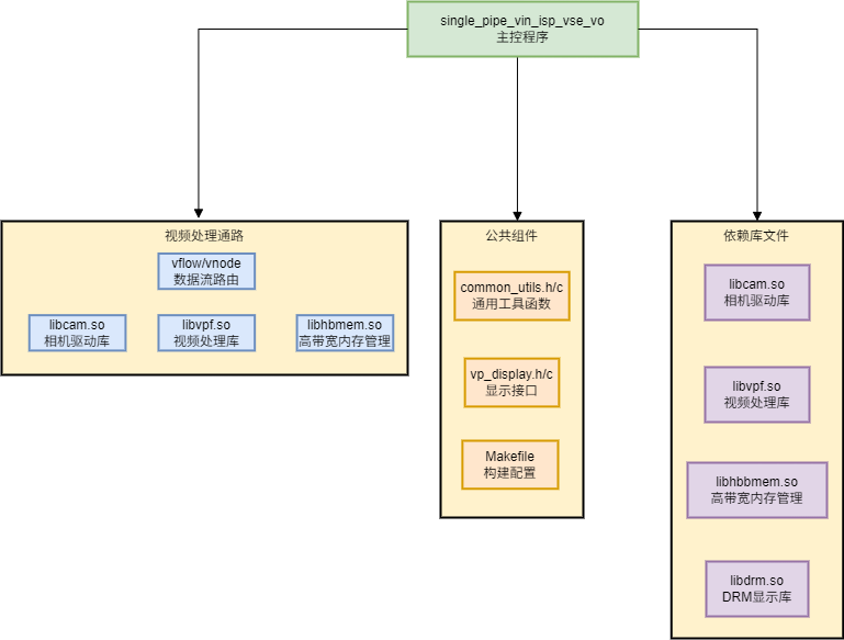

single_pipe_vin_isp_vse_vo 是一个用于验证单路视频采集与显示功能的测试示例程序,演示了从 Sensor → VIN → ISP → VSE → HDMI 显示 的完整视频数据流处理链路。
程序的核心功能是:
  • 使用 DRM 接口 (vp_display) 在 HDMI 上实时显示图像;
  • 自动匹配显示设备支持的分辨率;若当前分辨率不在支持列表中,程序将尝试查找最接近的可用分辨率;若仍无法匹配,则终止运行并提示错误信息。
软件架构说明
数据流说明
代码位置及目录结构
  • 代码位置 app/samples/platform_samples/sample_pipeline/single_pipe_vin_isp_vse_vo
  • 目录结构
├── Makefile
├── single_pipe_vin_isp_vse_vo
└── single_pipe_vin_isp_vse_vo.c
API 流程说明

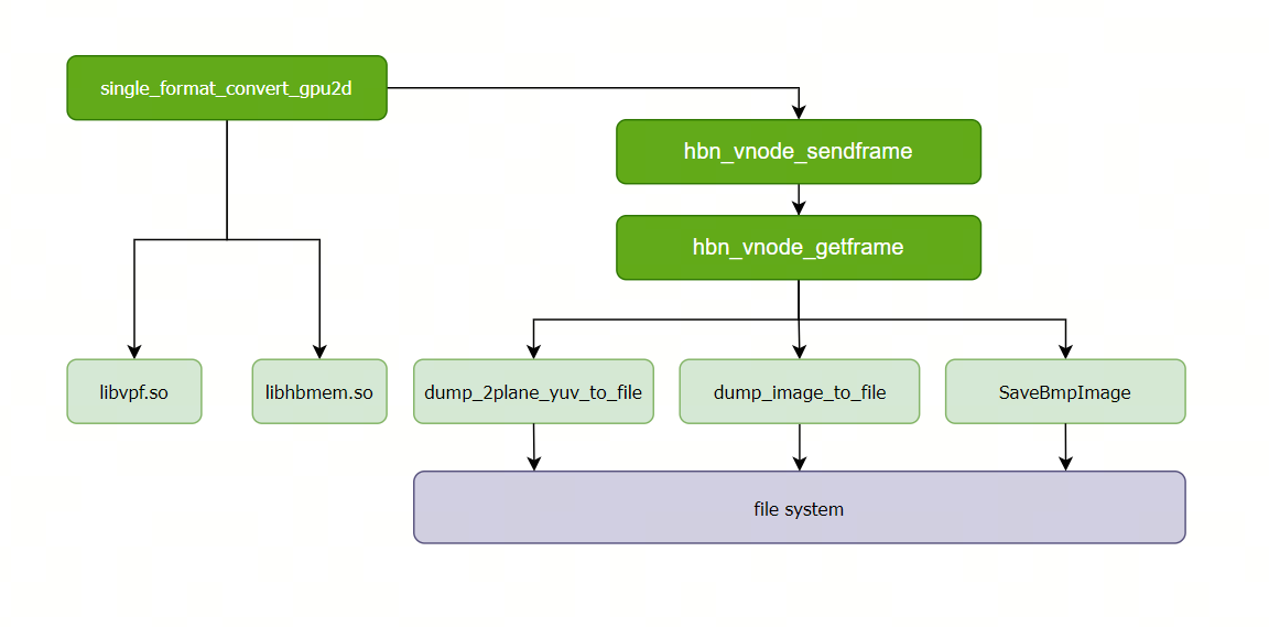

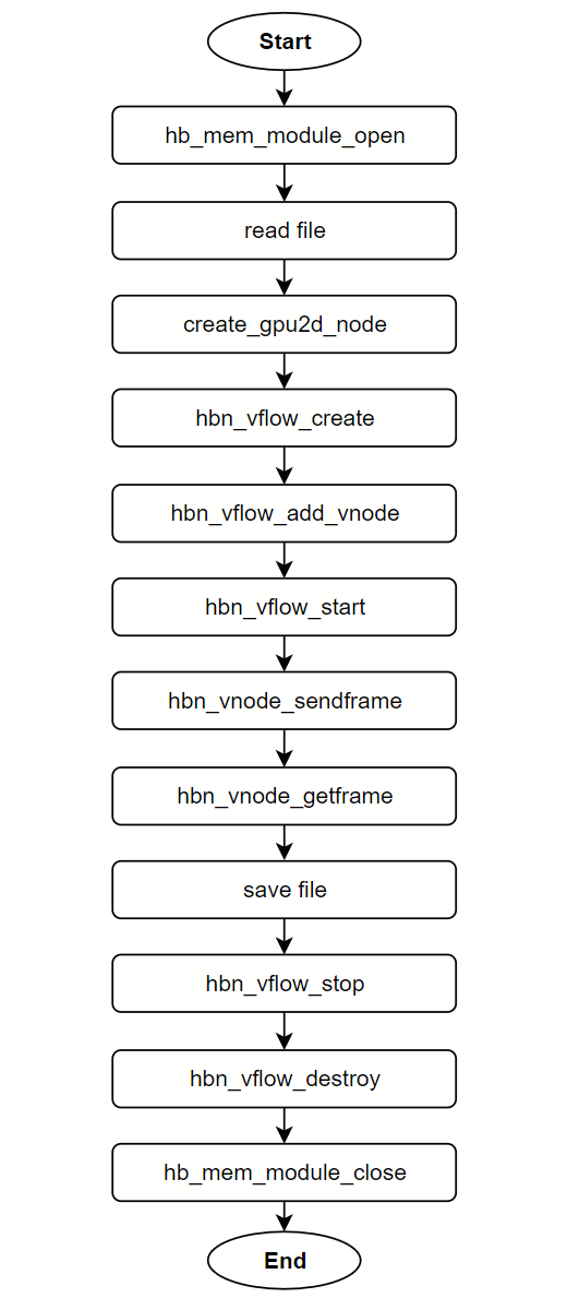

3.15.16. single_format_convert_gpu2d
3.15.16.1. 功能概述
single_format_convert_gpu2d 是一个用于验证使用2D GPU进行图片格式转换的测试示例程序,演示了nv12转bmp、nv12转yuv422、yuv422转bmp以及yuv422转nv12。
程序的核心功能是:
  • 读取需要转换的图片文件;
  • 创建一个2D GPU node,并创建和启动vflow;
  • 向2D GPU node发送数据和获取数据;
  • 将获取到的数据保存到指定路径。

3.15.16.2. 编译部署
编译
  • 进入 single_format_convert_gpu2d 目录,执行make编译
  • 输出成果物是 single_format_convert_gpu2d 源码目录下的 single_format_convert_gpu2d
程序部署
把 single_format_convert_gpu2d res上传到开发板上之后,运行chmod +x single_format_convert_gpu2d命令给程序赋予可执行权限。
3.15.16.3. 运行
程序运行方法
直接执行程序 ./single_format_convert_gpu2d -h 可以获得帮助信息

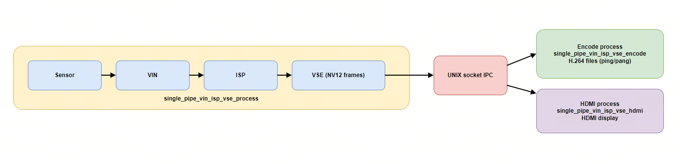

3.15.17.1. 功能概述

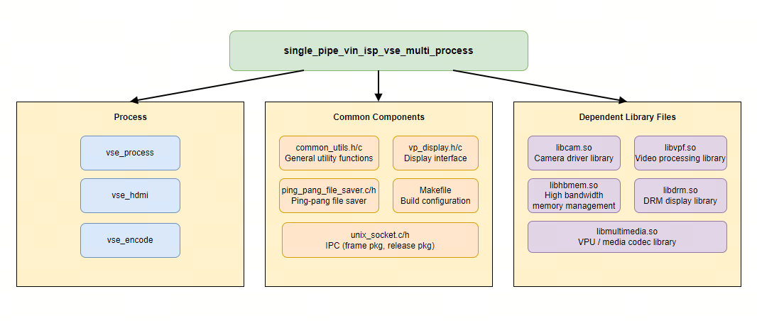

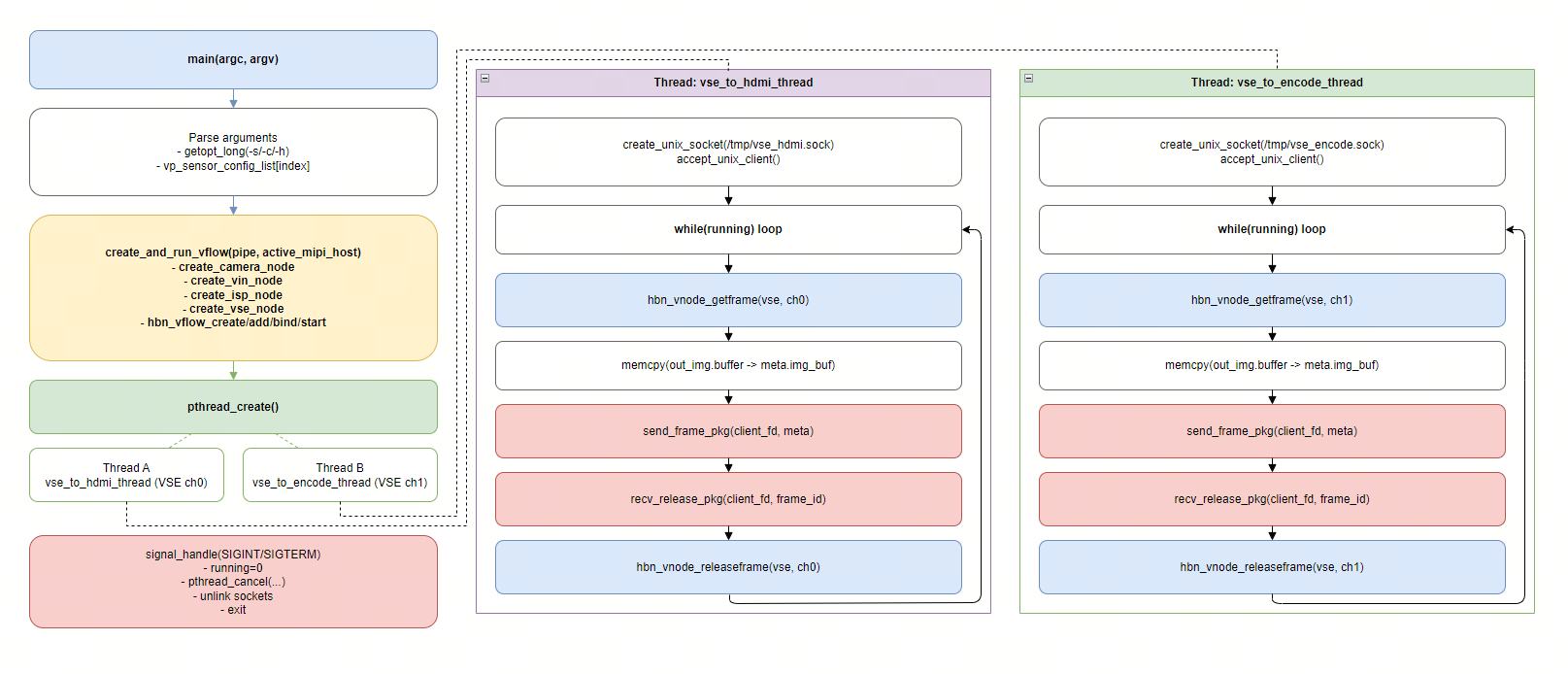

single_pipe_vin_isp_vse_multi_process 是一个多进程通信的示例程序,用于演示从 Sensor → VIN → ISP → VSE 获取 NV12 图像后,分别通过 UNIX domain socket 将图像帧发送到:
  • 编码进程:将 NV12 图像送入 VPU 编码并持续保存 H.264 码流文件;
  • HDMI 显示进程:将 NV12 图像通过 DRM 在 HDMI 显示器上实时显示。
该示例由 3 个进程(可执行文件)组成:
  • single_pipe_vin_isp_vse_process:主控进程,负责创建 vflow、从 VSE 获取帧并分发给子进程,同时接收子进程的释放消息;
  • single_pipe_vin_isp_vse_hdmi:显示进程,接收帧并在 HDMI 上显示;
  • single_pipe_vin_isp_vse_encode:编码进程,接收帧并编码保存为 H.264 码流(ping/pang 轮转文件)。
软件架构说明
数据流说明
3.15.17.2. 函数流程图
VSE进程:single_pipe_vin_isp_vse_process.c
HDMI进程:single_pipe_vin_isp_vse_hdmi.c
编码进程:single_pipe_vin_isp_vse_encode.c

本示例以 1 路 sensor 为例,演示如何使用 single_pipe_vin_isp_vse_multi_process。
  1. 先启动主进程(示例以 sensor index=3 为例):
    ./single_pipe_vin_isp_vse_process -s 3
    典型日志会包含:
    Wait encode process connect...
    Wait HDMI process connect...
  2. 在另一个终端启动 HDMI 显示进程:
    ./single_pipe_vin_isp_vse_hdmi
    连接成功后,HDMI 显示器会实时显示来自 VSE 的图像,同时终端会输出类似日志:
    HDMI display frame success: id=..., resolution=...x...
  3. 在另一个终端启动编码进程:
    ./single_pipe_vin_isp_vse_encode
    编码进程连接成功后会开始打印接收帧信息,并在当前目录生成 ping/pang 轮转的 H.264 码流文件:
    • ping_single_pipe_vin_isp_vse_vpu.h264
停止程序时,可在各个终端按 Ctrl+C 退出;主控进程会清理 /tmp/vse_encode.sock 与 /tmp/vse_hdmi.sock。

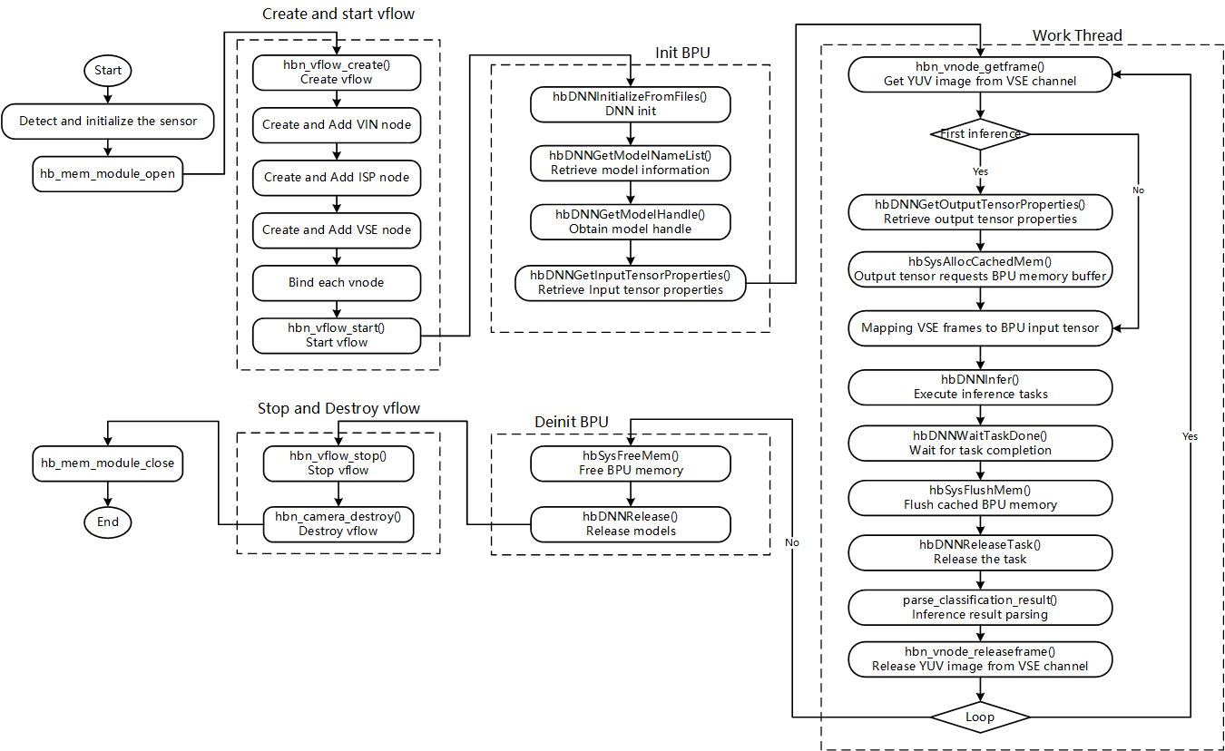

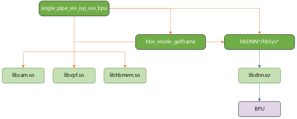

3.15.18. single_pipe_vin_isp_vse_bpu
3.15.18.1. 功能概述
single_pipe_vin_isp_vse_bpu 示例演示了如何将 Camera 采集的图像数据传输至 BPU 模块进行算法推理:
  • 程序从 VSE 模块 1 输出通道获取已完成缩放且分辨率适配算法要求的图像数据
  • 示例程序提供演示的算法是: mobilenetv2
软件架构说明
数据流说明
代码位置及目录结构
  • 代码位置 app/samples/platform_samples/sample_pipeline/single_pipe_vin_isp_vse_bpu
  • 目录结构
├── bpu_mobilenetv2.c
├── bpu_mobilenetv2.h
├── Makefile
├── mobilenetv2_image_labels.h
├── model_zoom
│   └── mobilenetv2_224x224_nv12.bin
└── single_pipe_vin_isp_vse_bpu.c
API 流程说明
3.15.18.2. 编译部署
编译
  • 进入 single_pipe_vin_isp_vse_bpu 目录,执行make编译
  • 输出成果物是 single_pipe_vin_isp_vse_bpu 源码目录下的 single_pipe_vin_isp_vse_bpu
程序部署
把 single_pipe_vin_isp_vse_bpu 和 model_zoom 上传到开发板上之后,运行 chmod +x single_pipe_vin_isp_vse_bpu 命令给程序赋予可执行权限。
3.15.18.3. 运行
程序运行方法
直接执行程序 ./single_pipe_vin_isp_vse_bpu 可以获得帮助信息
程序参数选项说明
Usage: ./single_pipe_vin_isp_vse_bpu [OPTIONS]
Options:
  -h    Show help message
参数说明
  • -s: 指定 Camera Sensor 型号和配置
  • -c: 指定 VIN 和 ISP 之间,以及 ISP 和 VSE 之间的连接方式,分别支持 Offline 和 Online 的连接方式
运行效果
single_pipe_vin_isp_vse_bpu 会对摄像头识别到的图像进行 mobilenetv2 算法推理,并打印算法推理结果。
示例: 以 sc230ai 作为 sensor 输入,执行 ./single_pipe_vin_isp_vse_bpu -s 3 -c vf:if ,实际请根据当前连接的 sensor 选择对应序号
Connection method from ISP to VSE: isp offline vse.
hbn_vnode_set_ochn_attr: 1, 224x224
[BPU INFO] model_path[./model_zoom/mobilenetv2_224x224_nv12.bin]
[BPU_PLAT]BPU Platform Version(1.3.6)! soc info(x5)
[HBRT] set log level as 0. version = 3.15.55.0
[DNN] Runtime version = 1.24.5_(3.15.55 HBRT)
[A][DNN][packed_model.cpp:247][Model](1970-01-01,23:08:17.272.839) [HorizonRT] The model builder version = 1.23.0
[W][DNN]bpu_model_info.cpp:491][Version](1970-01-01,23:08:17.300.248) Model: mobilenetv2_224x224_nv12. Inconsistency between the hbrt library version 3.15.55.0 and the model build version 3.15.45.0 detected, in order to ensure correct model results, it is recommended to use compilation tools and the BPU SDK from the same OpenExplorer package.
Model info:
model_name: mobilenetv2_224x224_nv12
Input count: 1
input[0]: tensorLayout: 2 tensorType: 1 validShape:(1, 3, 224, 224, ), alignedShape:(1, 3, 224, 224, )
Output count: 1
Output[0]: tensorLayout: 2 tensorType: 13 validShape:(1, 1000, 1, 1, ), alignedShape:(1, 1000, 1, 1, )
[BPU INFO] model_name_list[0]:mobilenetv2_224x224_nv12
[BPU INFO] packed_dnn_handle: 0x2291840, dnn_handle: 0x22931f0
[BPU INFO] model input NCHW = (1, 3, 224, 224)
[BPU mobilenetv2] [classification result: id=572(goblet(酒杯)), score=0.095]
[BPU mobilenetv2] [classification result: id=794(shower curtain(浴帘)), score=0.149]
[BPU mobilenetv2] [classification result: id=807(solar dish(太阳能板)), score=0.224]
[BPU mobilenetv2] [classification result: id=461(breastplate(盔甲)), score=0.204]
[BPU mobilenetv2] [classification result: id=807(solar dish(太阳能板)), score=0.201]
[BPU mobilenetv2] [classification result: id=897(washer(洗衣机)), score=0.124]
[BPU mobilenetv2] [classification result: id=882(vacuum(吸尘器)), score=0.113]
[BPU mobilenetv2] [classification result: id=897(washer(洗衣机)), score=0.098]
[BPU mobilenetv2] [classification result: id=882(vacuum(吸尘器)), score=0.116]
[BPU mobilenetv2] [classification result: id=897(washer(洗衣机)), score=0.126]
^C[BPU mobilenetv2] [classification result: id=882(vacuum(吸尘器)), score=0.093]
[BPU INFO] bpu_wrap_deinit successful
