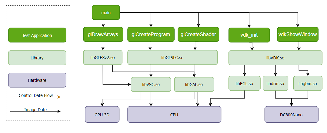

sample_bezier 支持两种渲染模式:
  • Onscreen 模式(默认):通过 DRM + GBM 在 HDMI 显示器上呈现 EGL surface。
  • Offscreen 模式:通过 fbdev 虚拟 framebuffer 离屏渲染,无需物理显示器。
 framwork_bezier

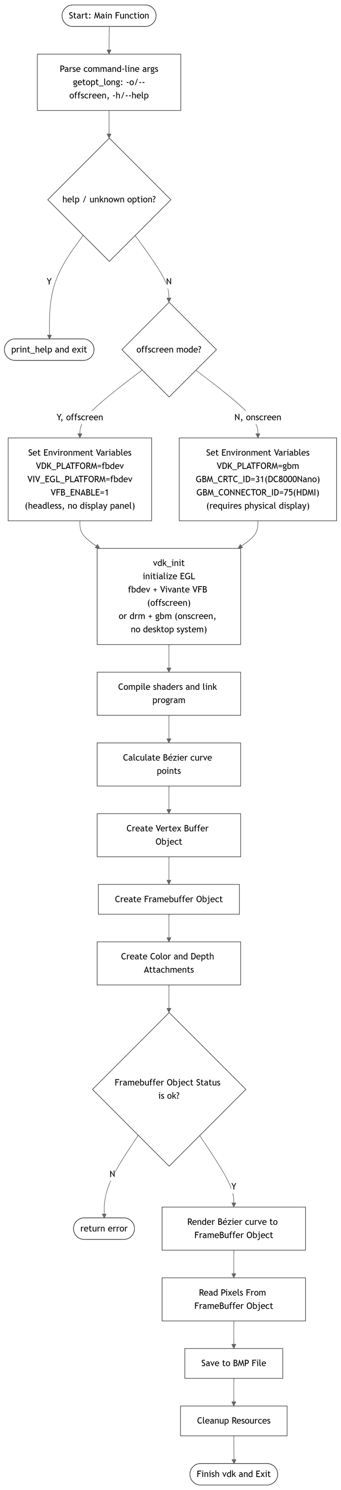

API 流程说明
整体流程
 sample_bezier_data_flow
vdk_init

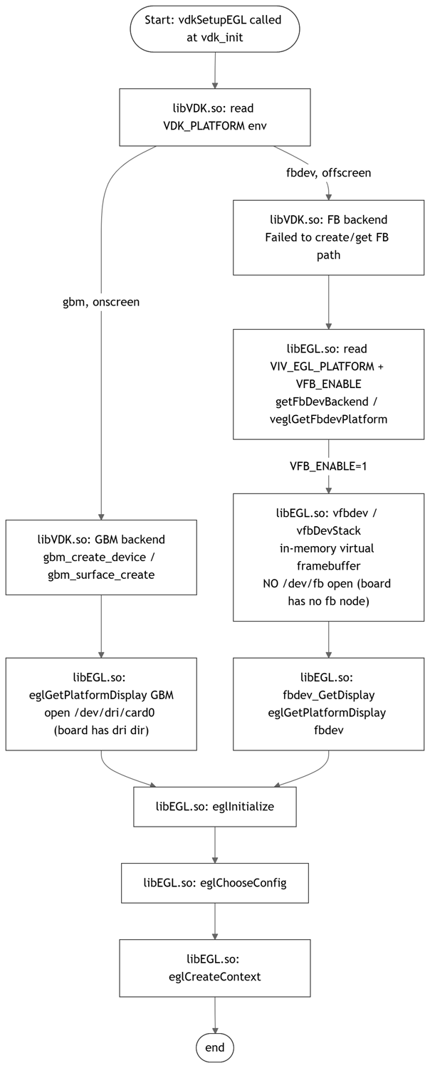

vdk_init属于 libVDK.so 中的函数,对 EGL 接口的封装,完成在没有桌面系统时,基于 DRM+GBM 或 fbdev 实现 EGL 上下文的初始化。具体使用哪条路径由程序启动时设置的 VDK_PLATFORM 环境变量决定:
  • Onscreen 模式:VDK_PLATFORM=gbm
  • Offscreen 模式:VDK_PLATFORM=fbdev,同时设置 VIV_EGL_PLATFORM=fbdev 与 VFB_ENABLE=1
 sample_bezier_vdk_init_data_flow

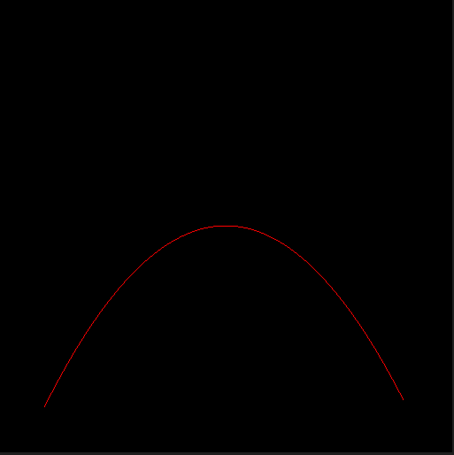

运行效果
效果说明:
当前目录下,会生成如下 bmp 格式的图像文件: bezier.bmp,文件中红色线条是一条贝塞尔曲线。Onscreen 与 Offscreen 两种模式生成的 bezier.bmp 内容一致。
 效果

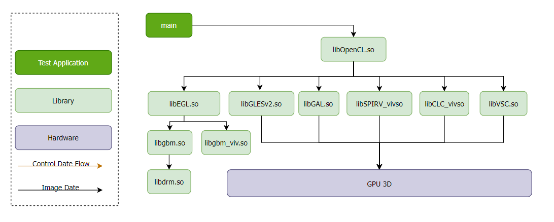

 framwork_matrix_mulpi

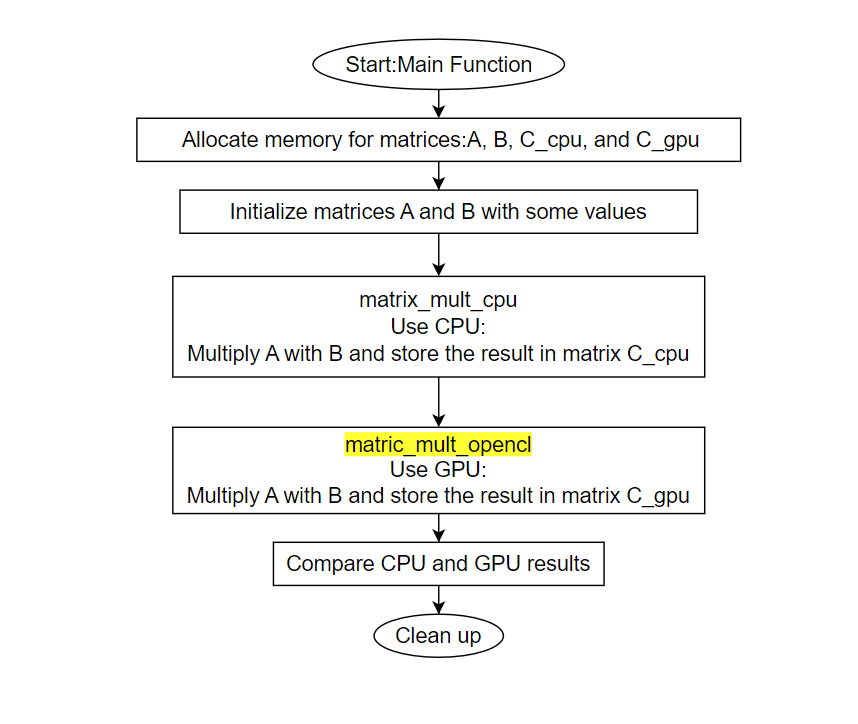

API 流程说明
整体流程
 sample_matrix_mulpti_data_flow

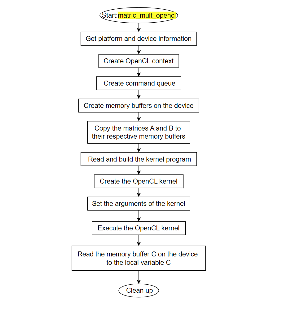

matirc_mult_opencl
函数 matirc_mult_opencl 使用 GPU 完成 矩阵乘法运算,流程如下(对应整体流程中的黄色背景部分)
 sample_matrix_mulpti_opencl_data_flow
