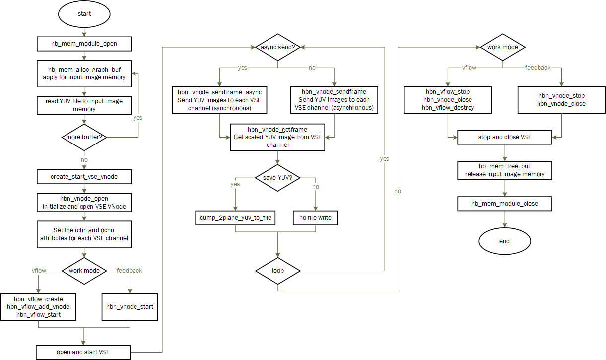

  • sample_vse 完成 VSE 模块的初始化,配置输入和输出通道的参数,实现1路图像的输入,6路图像的经过缩放、crop 后输出的功能。
  • sample_vse 还展示了如何通过异步接口 hbn_vnode_sendframe_async 向 VSE 发送视频帧。

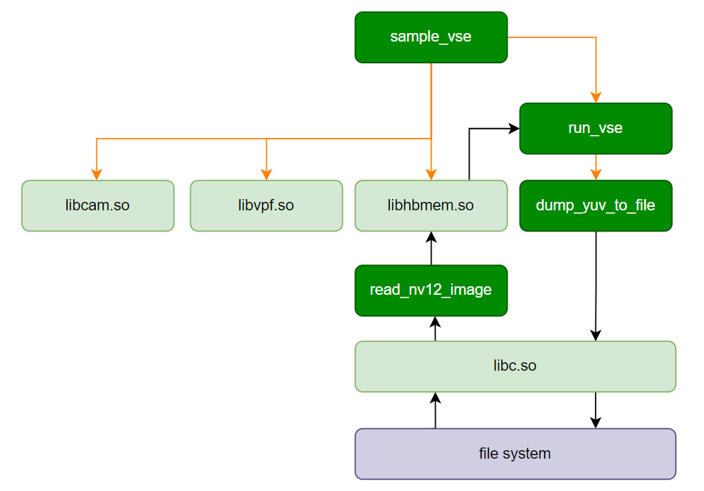

3.4.1.1. 软件架构说明
sample_vse 主要依赖 libcam.so libvpf.so libhbmem.so,将 YUV 文件读入 hbm 申请的内存,并传入 VSE 通道做缩小或放大处理,最后将处理好的 YUV 数据 dump 到文件系统中。

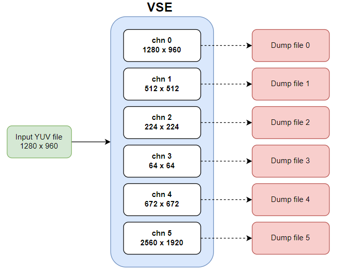

3.4.1.2. 数据流说明
示例程序 pipeline 如下所示,仅创建一个 vflow,vflow 仅包含一个 VSE vnode。通过 VSE vnode 内部6个 Channel 实现不同分辨率缩放。

3.4.1.4. API流程说明

以输入分辨率为 1280 x 720 的 YUV 图片为例,执行 ./sample_vse -i 1280x720_NV12.yuv -w 1280 -h 720 -n 10 -y。
把一张 YUV 图像送入 VSE,并且初始化6个通道,0~4通道执行图像缩小,5通道执行图像放大,并且把处理后的图像保存为 yuv 图像:
  • 0 通道输出输入图像的原分辨率:1280 x 720。
  • 1 通道输出16像素对齐的常用算法图像使用的分辨率:512 x 512。
  • 2 通道输出非16像素对齐的常用算法图像使用的分辨率:224 x 224。
  • 3 通道输出ROI为原图中心点不变,宽、高各裁剪一半,输出图像宽、高等于ROI区域宽高,输出缩小到支持的最小分辨率:64 x 64。
  • 4 通道输出常用算法图像使用的分辨率:672 x 672。
  • 5 通道输出放大到支持的最大分辨率(注意:图像只能最大放到4倍):2560 x 1440。
  • Send/Get 循环 10 次。
  • 添加 -y 参数保存图像。

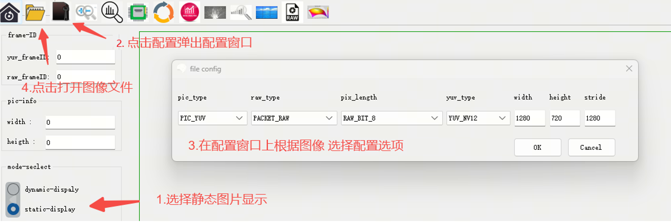

  • 浏览YUV图
    请参考Hobot player静态图片章节浏览图像,图像的参数配置说明如下:​​ 按照如下图所示步骤配置选项,其中 file config 里面关注 pic_type 、 yuv_type 、width 和 height 的配置,以 vse_output_nv12_run0_chn0_1280x720_stride_1280.yuv 为例, 配置为(PIC_YUV, YUV_NV12, 1280, 720)。 vse_hobot_use.png
