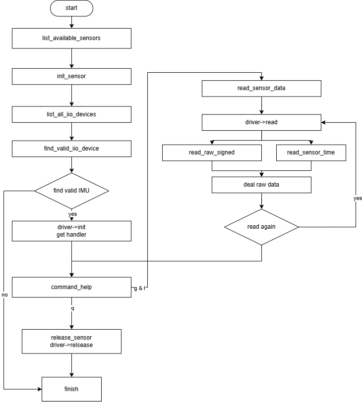

3.13.2.6. API 流程说明
sample_imu_iio 主要基于 kernel 标准 IIO 接口构建。结合程序函数,整体流程如下:
  1. 列出可用传感器:调用 list_available_sensors(),遍历程序内置支持的传感器驱动列表并打印名称。
  2. 初始化传感器:调用 init_sensor(),传入传感器类型后查找并校验对应 IIO 设备,再调用具体驱动初始化函数。
  3. 读取传感器数据:调用 read_sensor_data(),由传感器抽象层读取一帧数据并填充到 ImuData。
  4. 释放传感器资源:调用 release_sensor(),释放驱动上下文与句柄。

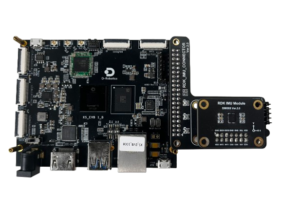

硬件环境搭建
可以参考如下连接方式(使用的传感器是 BMI08x):
40pin_connect

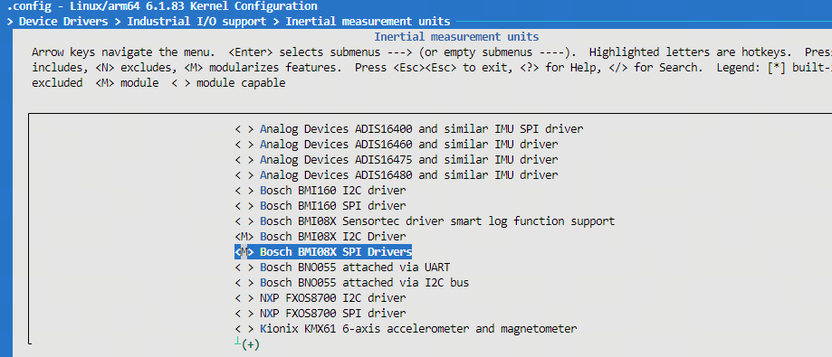

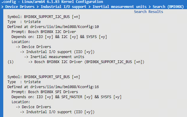

然后检查对应 defconfig(比如 EVB 默认使用 hobot_x5_soc_defconfig)是否已开启:
CONFIG_BMI08X_SUPPORT_I2C_BUS=m
CONFIG_BMI08X_SUPPORT_SPI_BUS=m
可以通过 menuconfig 开启,搜索位置参考如下截图:
boot_menuconfig_search
打开方式参考如下截图:
boot_menuconfig_config

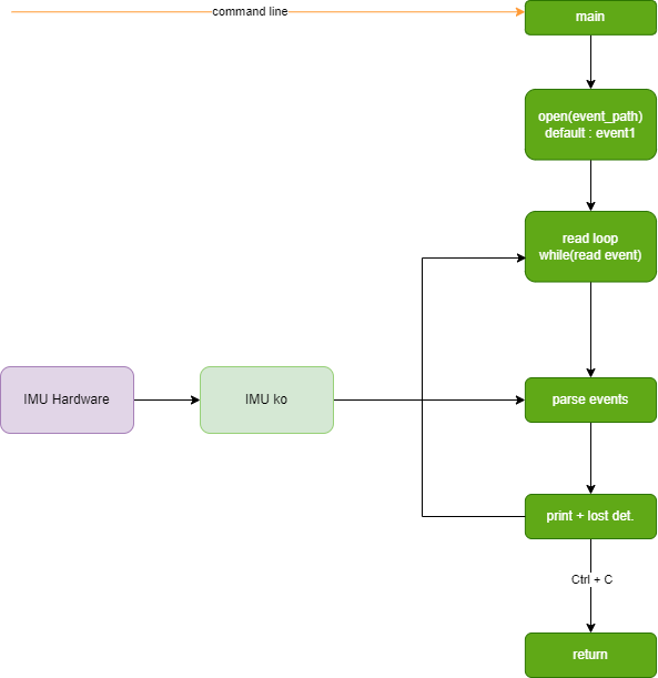

3.13.3.2. 软件架构说明
sample_imu_input.c 从 main 入口启动,打开 /dev/input/eventX 设备后进入 read 循环;
每次读到 input_event 后解析 EV_MSC 字段,在 SYN_REPORT 时完成组帧,打印六轴数据和时间戳,
并根据相邻帧时间戳间隔做丢包检测。程序持续运行,按 Ctrl+C 退出

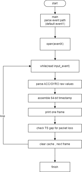

3.13.3.5. API 流程说明
sample_imu_input 基于标准 Linux Input 接口实现,主要流程如下:
  1. open() 打开 /dev/input/eventX 设备节点。
  2. 循环 read() 读取 input_event 结构体。
  3. 对 EV_MSC 事件缓存字段,对 SYN_REPORT 事件完成组帧与打印。
  4. 根据相邻帧硬件时间戳差值判断是否丢包。
  5. 程序退出时 close() 设备并输出统计信息。
