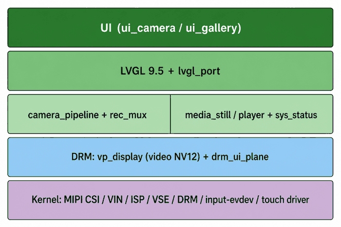

3.21.1.1. 软件架构说明
整体软件分层如下:
software_architecture_diagram
从上到下主要包含以下几个层次:
  • 应用 UI 层:ui_camera / ui_gallery,负责相机主界面、状态条、快门 / REC / 相册控件。
  • LVGL 框架层:LVGL 9.x 控件、定时器与事件循环;通过 port 层完成 flush 与输入。
  • 显示 / 输入 port:lvgl_display(ARGB8888 → DRM overlay)、lvgl_input(evdev 触摸)。
  • 相机业务层:camera_pipeline 负责预览线程、JPEG 抓拍、H.264 录像与 remux、静图 / 视频回放。
  • 多媒体与显示:VIN / ISP / VSE、编码器、vp_display 视频 plane、drm_ui_plane UI overlay。
  • 系统状态:sys_status 读取电量 (/sys/class/power_supply,有则显示,无则不显示)与可用存储空间,供状态条与存储保护逻辑使用。
显示采用双图层:
图层 典型 Plane 格式 内容
视频层 33 NV12 相机预览、相册视频 / 静图
UI 层 运行时扫描可用 ARGB overlay(常见如 40) ARGB8888 LVGL 取景 UI(奶油色边框/底栏 + 控件,支持透明混合)

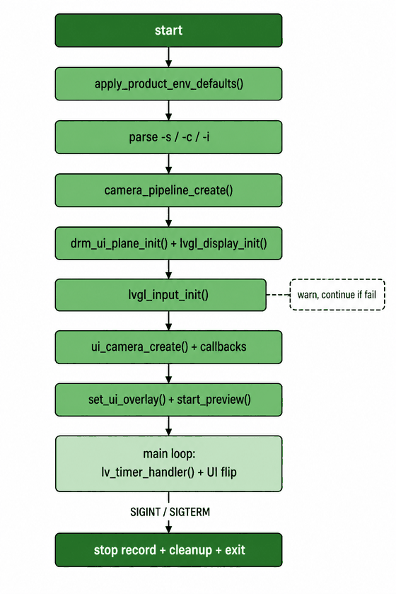

3.21.1.3. API 流程说明
api_flow_diagram
典型启动流程:
  1. apply_product_env_defaults():应用默认的环境变量(旋转、边框、触摸偏移等)。
  2. 解析命令行 -s / -c / -i。
  3. camera_pipeline_init():创建 Sensor 通路、启动 VSE 取流线程、初始化 MIPI DRM 视频层。
  4. drm_ui_plane_init() + lvgl_display_init():创建 UI overlay 与 LVGL display。
  5. lvgl_input_init():打开触摸设备并注册 pointer indev(失败仅告警,仍可无触摸运行)。
  6. ui_camera_create():创建相机界面并绑定抓拍 / 录像 / 相册回调。
  7. camera_pipeline_start_preview():视频层与 UI 联动提交。
  8. 主循环:lv_timer_handler() + DRM UI flip;收到 SIGINT / SIGTERM 后停录并释放资源。

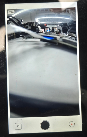

图 1 预览页(取景界面)
Preview
奶油色边框中央为实时预览;底栏从左到右为:相册、快门(大黑圆)、REC(小红圆); 点快门保存 JPEG,再点 REC 开始 / 停止录像。

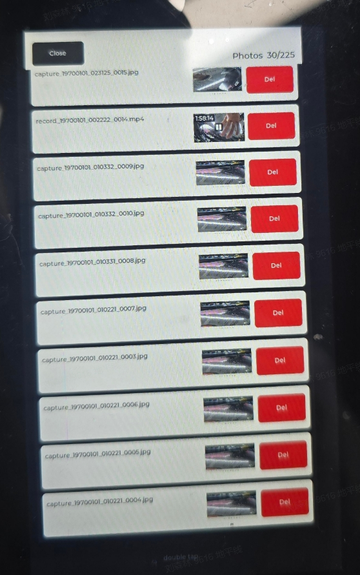

图 2 相册页
Gallery
按时间列出最近照片与视频;点条目可查看静图或播放 MP4(无声音),右侧 Del 删除,Close 返回预览。

相册删除媒体时会同步删除上述附属文件,.poster.jpg 不会作为独立相册条目显示;照片列表缩略图默认实时解码 JPEG。
